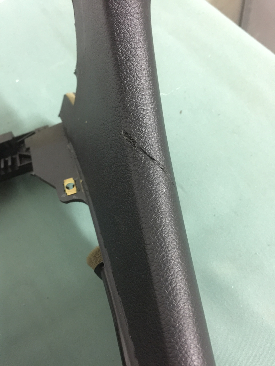

Не надо думать что мне не жалко ласточку и могу крушить ее как хочу! Совершенно наоборот, но раз другого выхода нет, то пришлось! 🙅♂️Благо у меня в запасе была еще одна консоль.☝🏻 Которую я купил еще по весне, а причиной было то, что на моей была приличная глубокая царапина на самом видном месте, что портило весь вид салона.😑
Естественно решено было ее устранить, поэтому я и приобрел консоль в норм состоянии. У меня оказался козырь, при том что пришлось ломать свою.

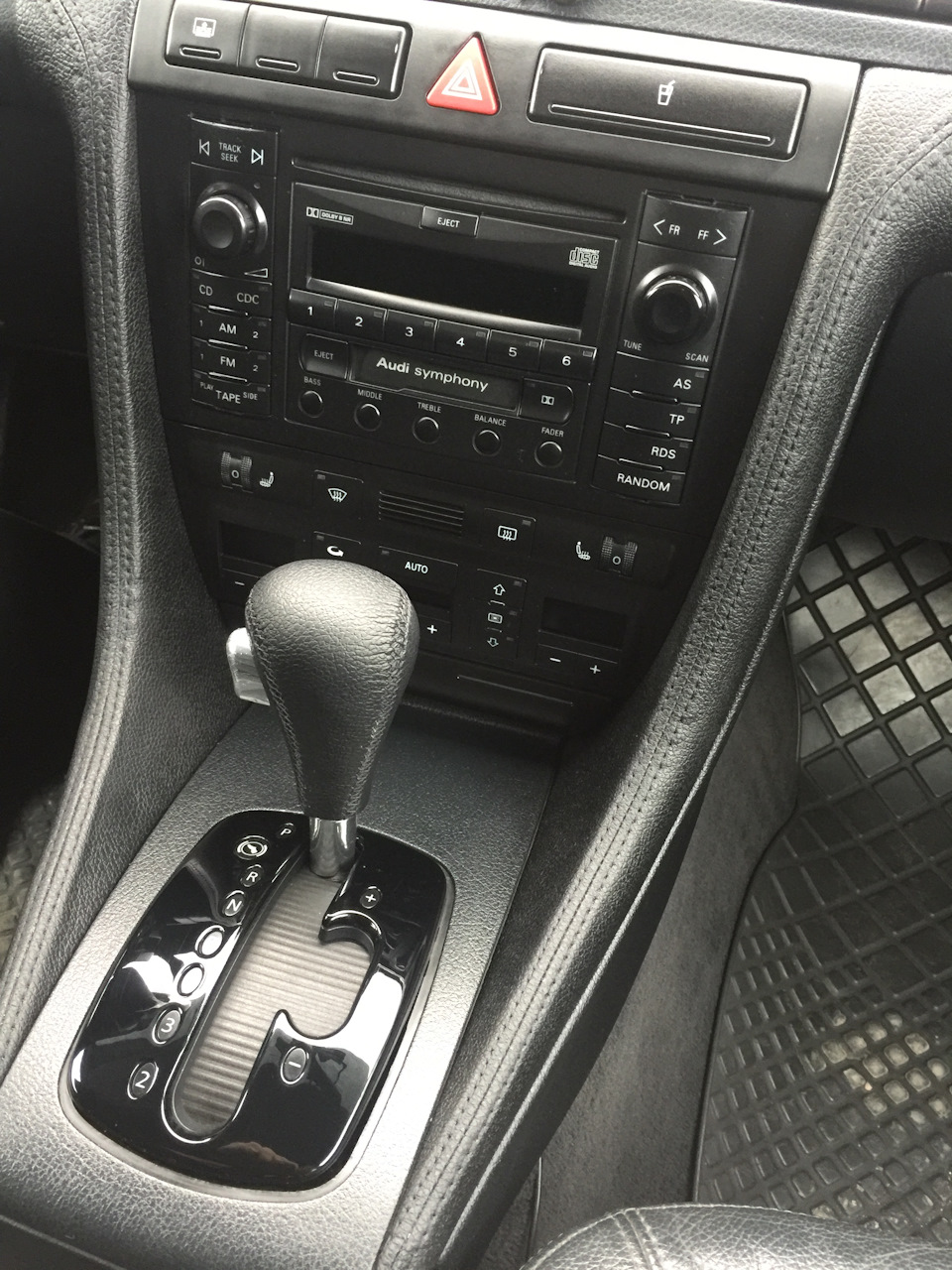

Мониторю город в поиске таких контор. Читаю отзывы, советы друзей и естественно в живую смотрю работы. Кандидат найдет, это-CAR STUDIO! 🤙🏻Обговорил с мастером Сергеем что хочу получить на выходе, определился с материалом, пару дней работы и готовый элемент у меня на руках.👍🏻👍🏻👍🏻 Перетянули кожей DAKOTA, по фактуре очень похожа с торпедой.👌🏻
Смотрится отлично, лично мне очень нравится. 😋Но как говорится раз пошла такая пьянка, тем более понравилось как ребята работаю. То почему бы не обновить еще некоторые элементы салона из кожи. А ручки как раз хорошо уже послужили.
Решено, под апгрейт попали ручка акпп 🕹и ручник. Демонтируем их с авто и отвозим парням. Многие кстати не берутся за перетяжку ручку с С5, ☝🏻ввиду сложности. Но в CAR STUDIO это не проблема. 🤙🏻Так же сделано было в одном стиле с консолью кожей DAKOTA, плюс ручной шов.
После перетяжки лежит в руке просто отлично, вид получился то что надо! ✋Никаких перекрасов и маскировок потертостей. Как говорится аппетит приходит во время еды, хотел просто установить телефон, и уже замахнулся на перетяжку. Ну что же, если сразу было решено убить двух зайцев а точнее даже трех, то если работы производятся в районе центральной консоли то под руку попал еще один элемент.
Его вид напрягал меня так же с момента покупки авто.🤢 Это накладка селектора АКПП, вся в царапинах…ну как так можно обращаться с авто, не понимаю.🤦🏼♂️
Снова исправляем косяки, прибегнул к помощи еще одного друга, по малярным работам. 👨🏻🎨Сначала хотели ее сполировать, но в некоторых местах царапины были очень глубокими, поэтому такой вариант не подходил, а хотелось идеальной поверхности. Вторым вариантом было задуть под хром. Но мне не понравился оттенок, уже идет в разнобой с кнопкой и гильзой селектора. А должно смотреться идеально, ☝🏻 поэтому остался только один вариант. Это задуть в черный глянец, под несколько слоев лака с последующей полировкой. Даже если в случае каких то царапин, можно было легко сполировать. Получилось отлично, строго! Так сказать операция антихром).👶🏿
Ну вот все элементы готовы, и пора возвращать на место. С установкой прошло практически все гладко, в некоторых местах только подрезал немного кожу, когда ставил центральный тоннель. Все устанавливаем, наводим лоск и радуемся законченному виду. 💪🏻🤙🏻👌🏻Думаю что все выдержано в одном стиле, и смотрится хорошо.👀Вот такая эпопея вышла с телефоном, хотел подключить три провода а перешел совсем на другое. Но я рад, что убрал еще несколько косяков по салону, что портили вид.🤟🏻

Крутяк, а дорого тебе всё это встало?И как ручку акпп открутить?
Спасибо! За перетяжеу отдал 4,5₽
Ручка снимается просто:
-отводишь в низ хром гильзу от ручки акпп
-максимально вытягиваешь кнопку селектора на себя, и держишь. Либо фиксируешь.
-тянешь вверх ручку с большим усилием
-готово)
