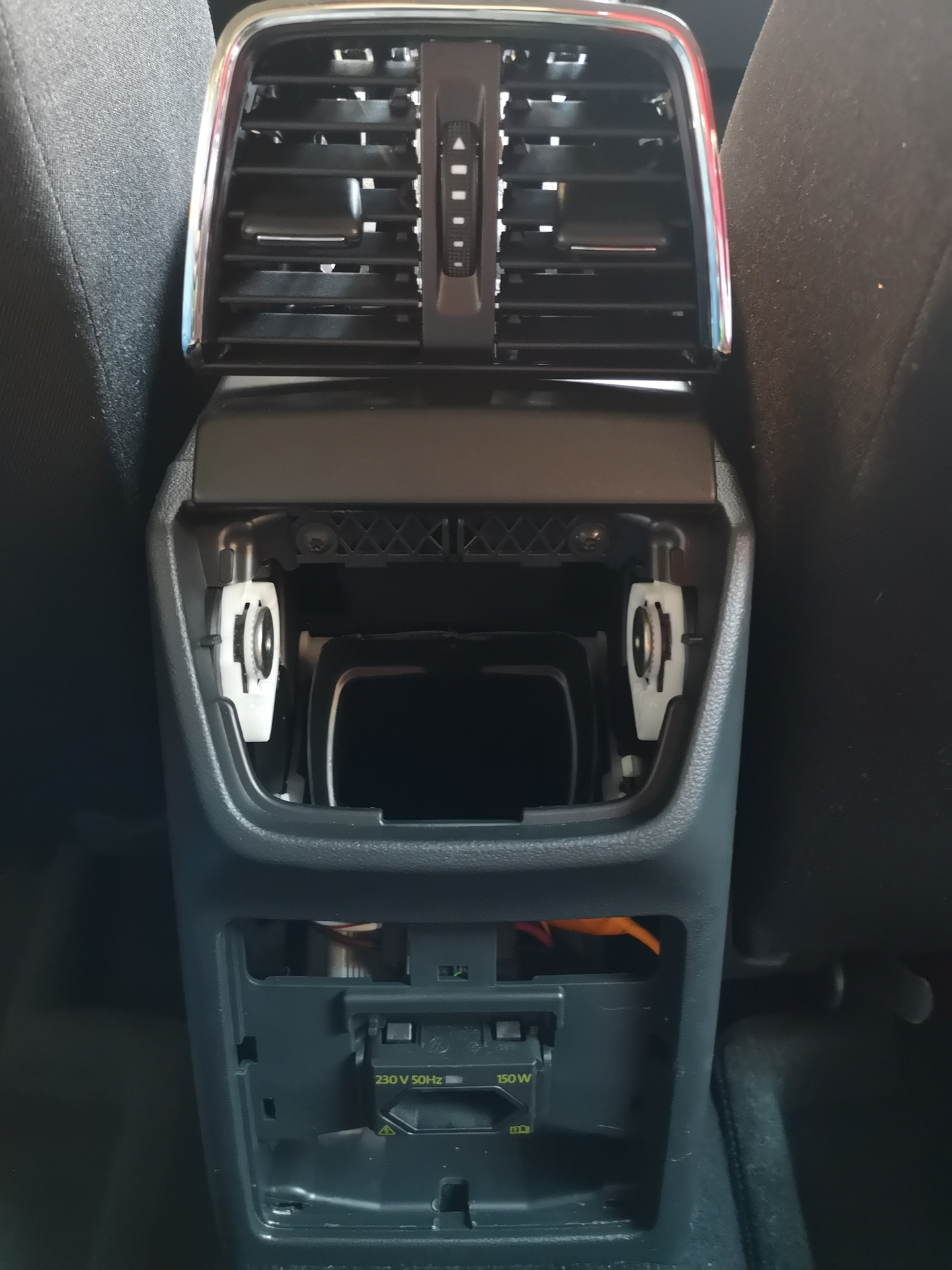

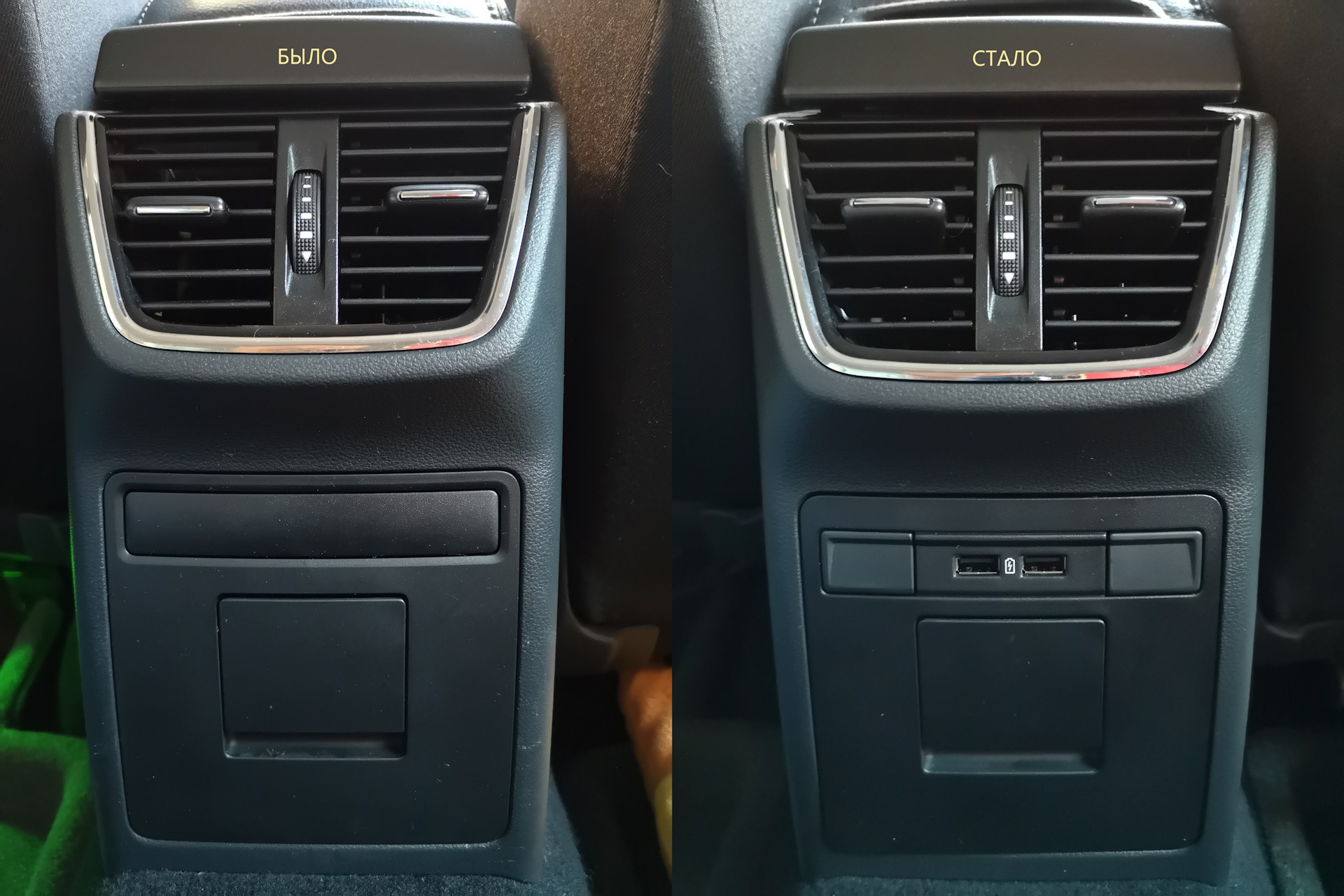

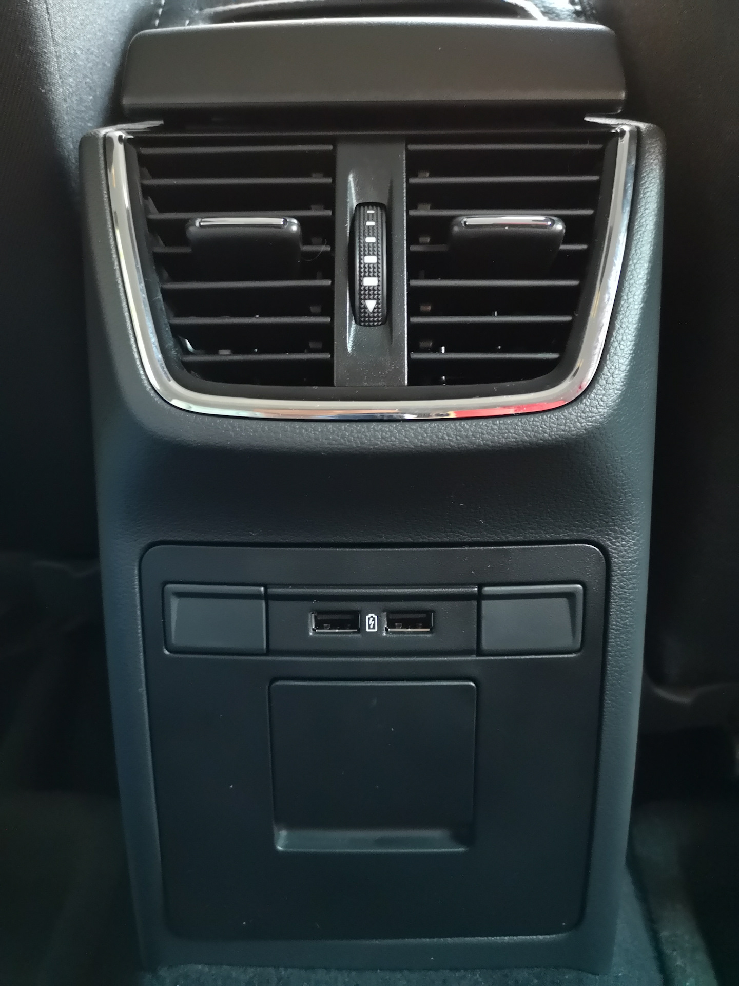

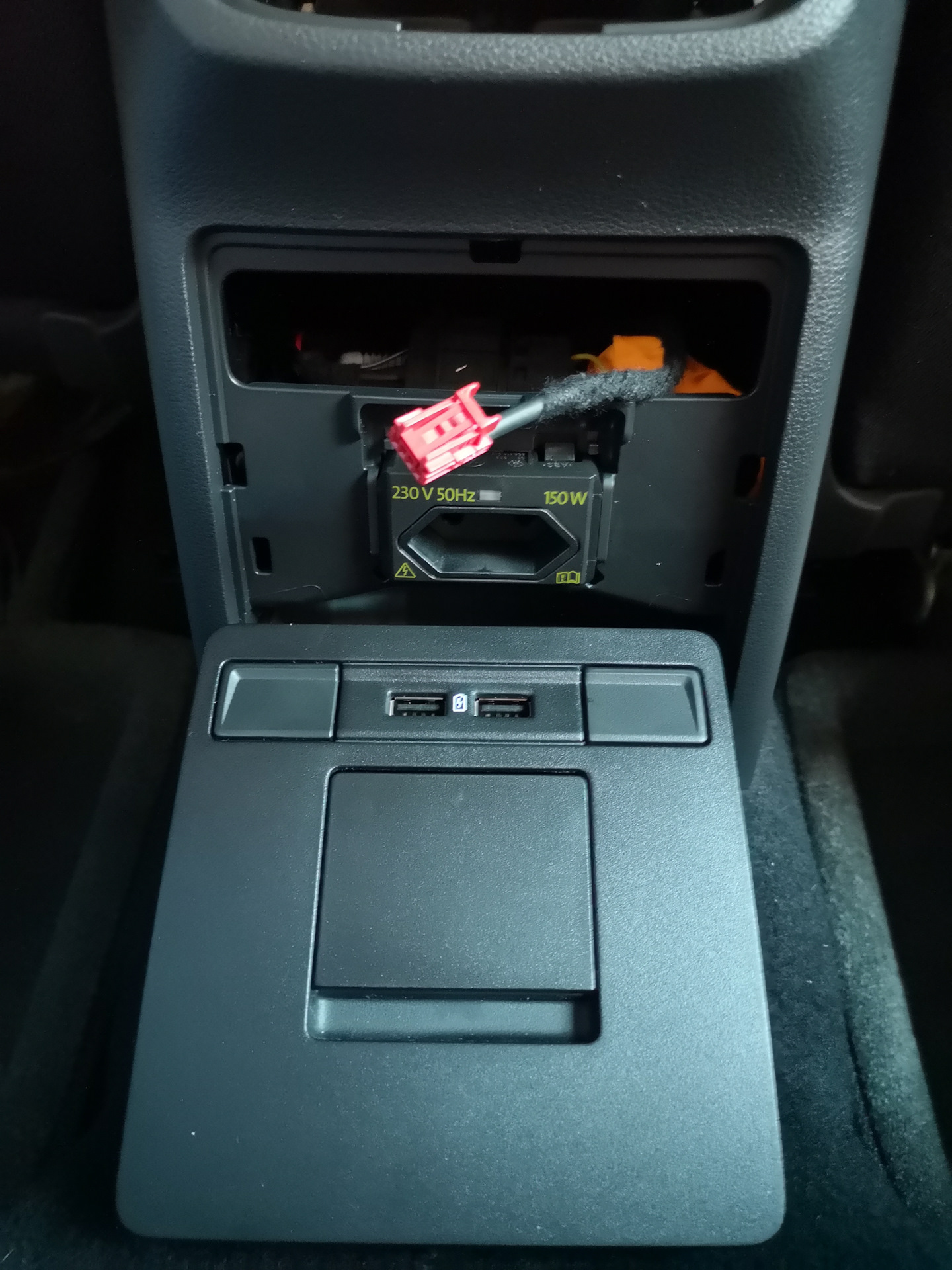

Идея этого ретрофита давно уже не является новостью на Драйве и реализована в различных вариантах, по-крайней мере с тех пор как была презентована Skoda Octavia A7FL.
Кроме того, его установка не сопряжена с какими-либо кодировками, адаптациями и фактически включает в себя демонтаж старых деталей (от дорестайла), минимальный монтаж и подключение новых (от рестайла). Тем более, что инвертор на 230В у меня уже установлен в заводской комплектации.
Летняя поездка с семьей в Крым показала, что в дальних поездках задним пассажирам (детям) постоянно нужно подзаряжать гаджеты (как минимум там пара планшетов и пара телефонов), а тянуть шнуры через салон от прикуривателя или пользоваться одной розеткой сзади на двоих неудобно.

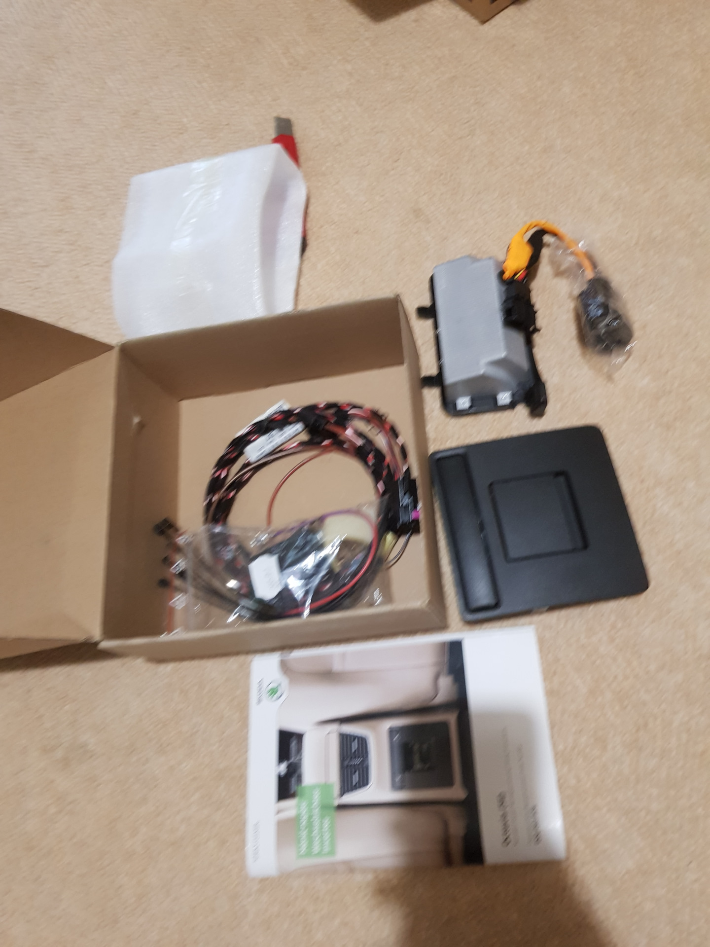

Список для установки:

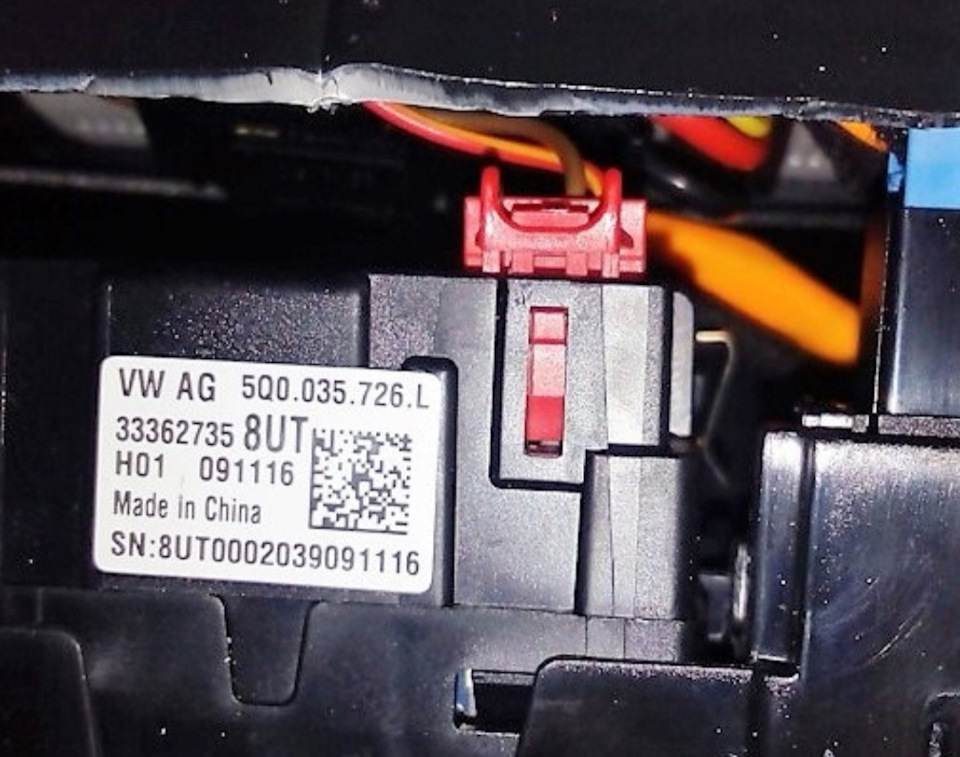

1. 5Q0035726L VAG Разъем мультимедийный (сдвоенный USB-разъем);
2. 5E0857289G9B9 VAG Крепление (задняя панель);
3. 5E0863289A9B9 VAG Накладка выключателя (накладка с крышкой инвертора);
4. 8K0973754B VAG Корпус (корпус разъема для блока с USB);
5. 5E08632309B9 VAG Накладка; 5E08632299B9 VAG Накладка (заглушки вместо кнопок обогрева заднего сиденья);
6. N90684405 VAG Элемент контактов проводов — 2 шт.; N90764701 VAG Разъем плоский — 2 шт. (пины в разъем блока USB и в разъем от инвертора к розетке 230В).
7. 30-40 см витой пары для проводки.
Установка заняла около 40 минут, с учетом обжимки пинов в разъем 8К0 (1 — питание, 2 — масса) и переобжимки пары пинов в разъеме от инвертора к розетке (1 — питание, красный или черно-серый; 3 — масса, черный).
Раскладка по проводам хорошо видна в посте bigazaz.

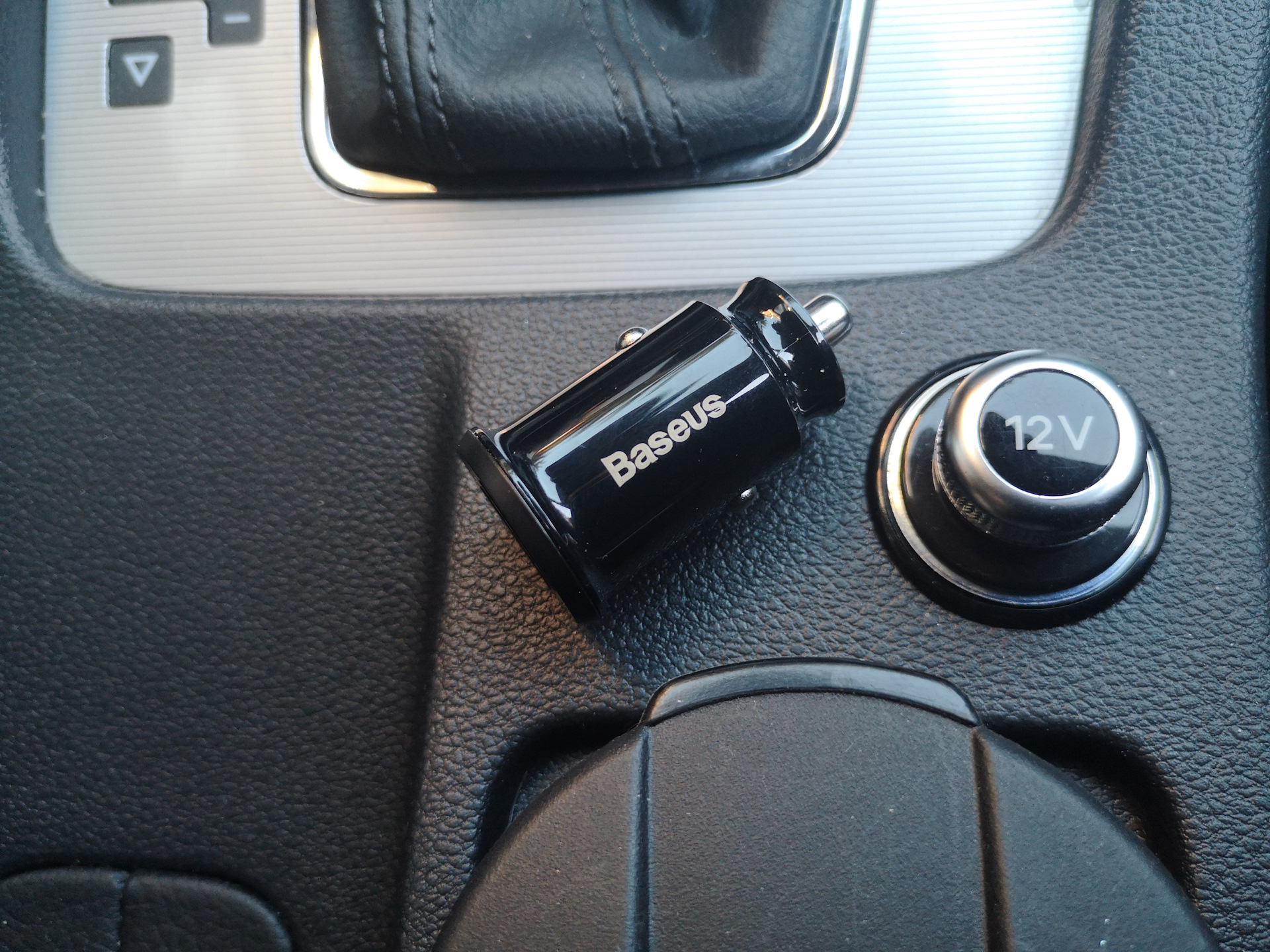

Заодно сменил зарядное устройство в прикуриватель на Baseus 3,1A Dual USB charge (компактный, два разъема, поддерживает QC3.0).

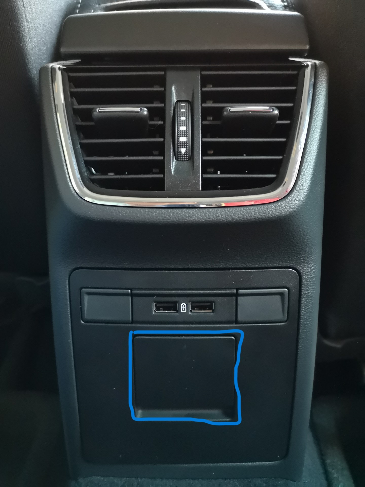

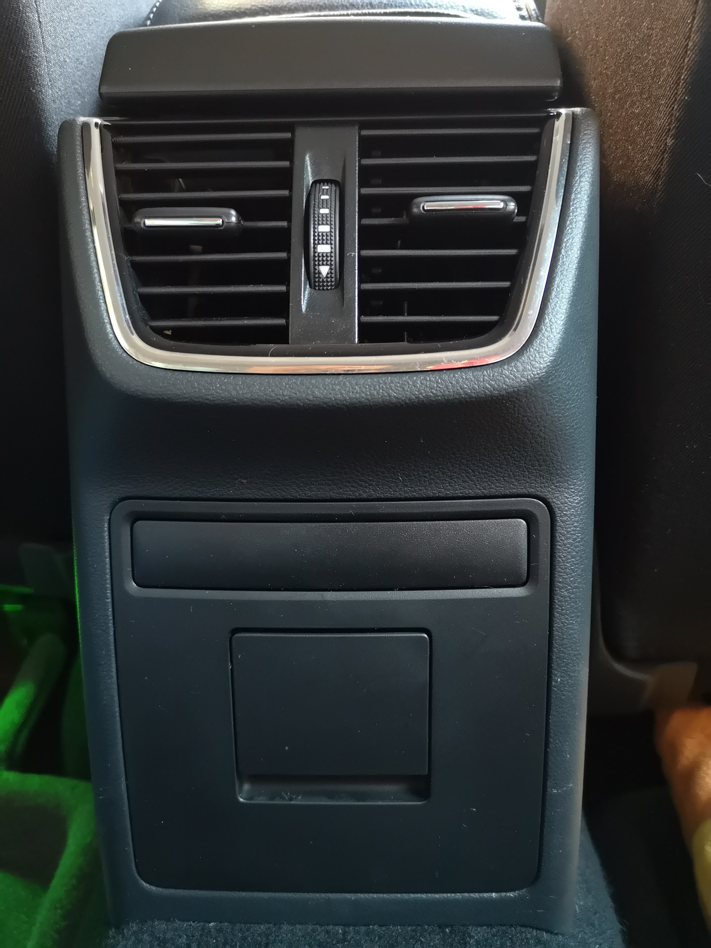

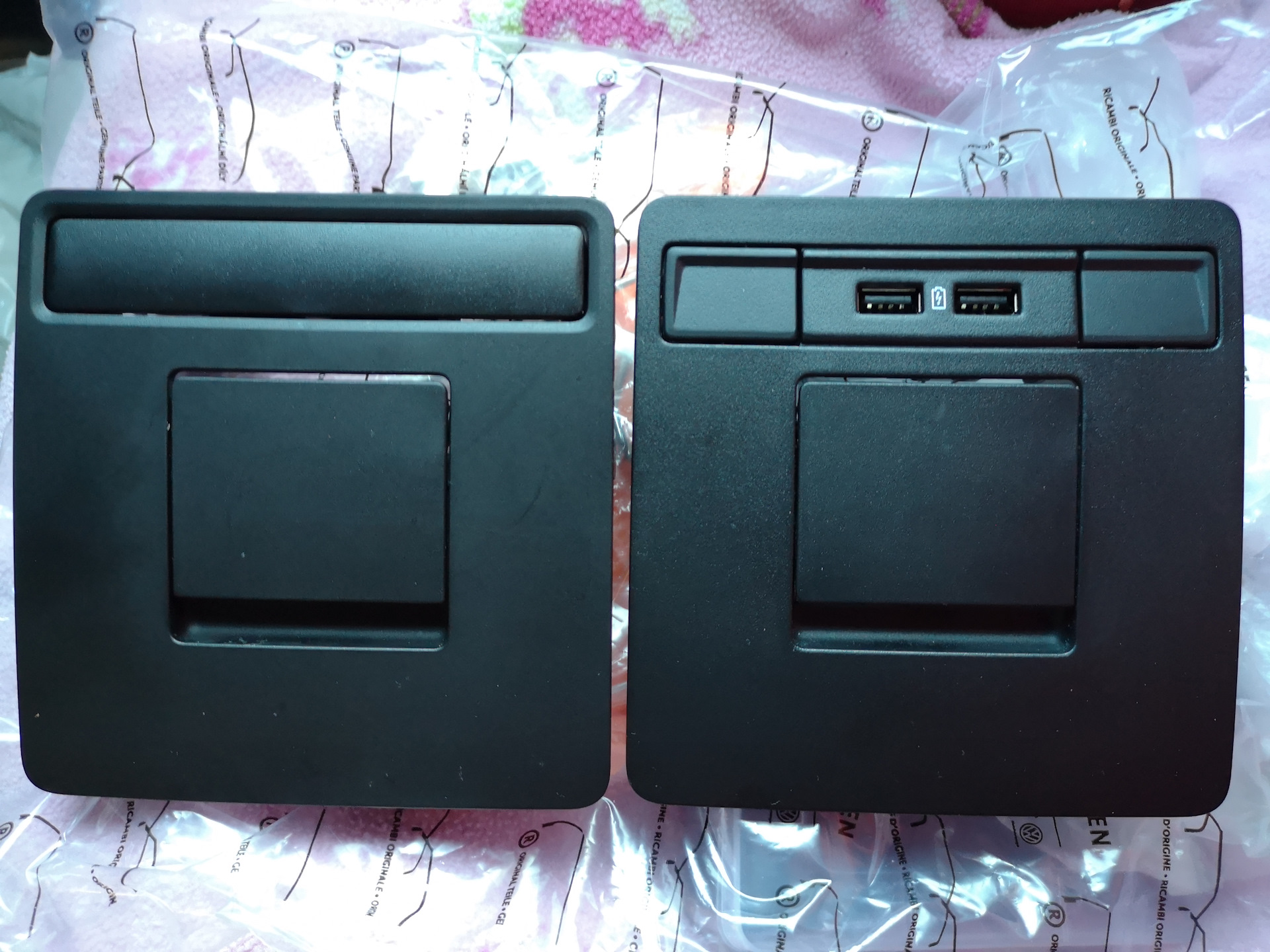

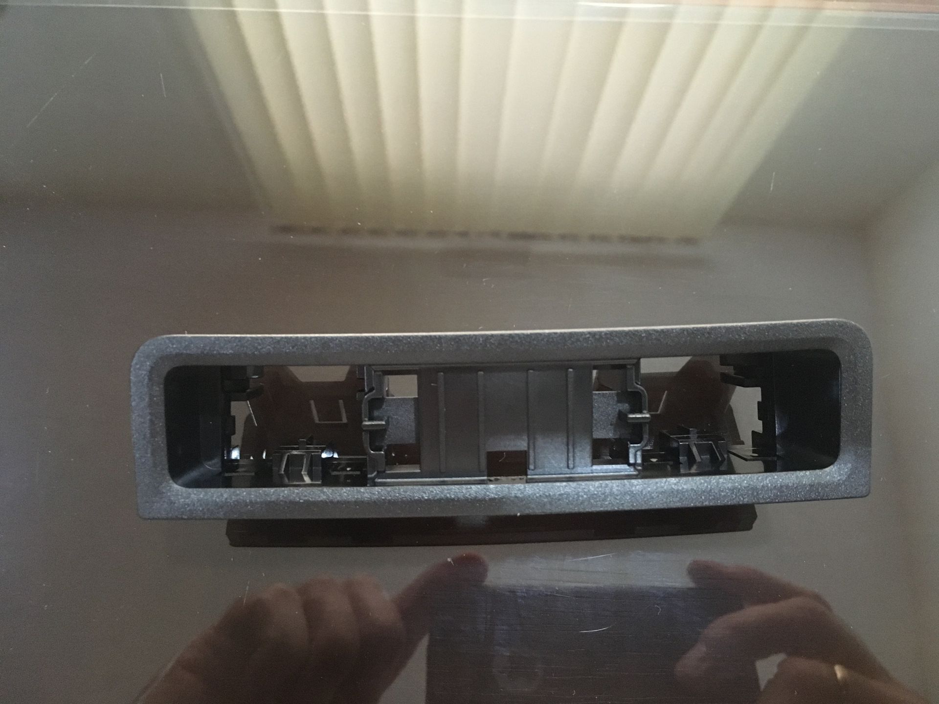

После доработки осталась задняя панель с накладкой для инвертора (с заглушкой, см. фото 3 и 4 — левые части) — могу поделиться, если кому-то понадобится …

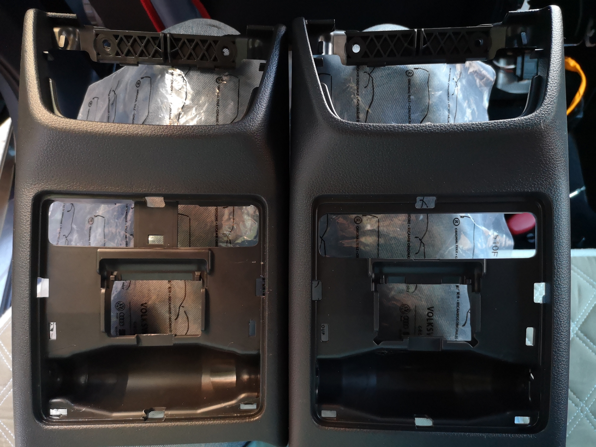

Добрый день! Купил инвертор в коробке, крышка как у вас, хочу дополнить усб, правильно понимаю что нужно крышку взять новую крышку которая розетку закрывает 5E0863289A9B9?
Не только — новая крышка (накладка) с USB не встанет в старую заднюю панель — её тоже менять. На фото видно не совпадение.

На фото под центральную заглушку.
На 5 фото (или на 3-м фото справа с вставленным блоком usb и заглушками) — это отдельная накладка на заднюю часть, в нее вставляется usb и кнопки/заглушки под обогрев заднего дивана.
Мне нужна как на фото только центральная часть под спаренный разъем юсб.
Такой детали нет — порядок: большая задняя часть (на до ФЛ и ФЛ отличаются наличием перемычки, где блок usb, и положением по вертикали накладки), собственно накладка на нее, куда вставляется блок юсб и кнопки/заглушки и собственно блок юсб и кнопки/заглушки.

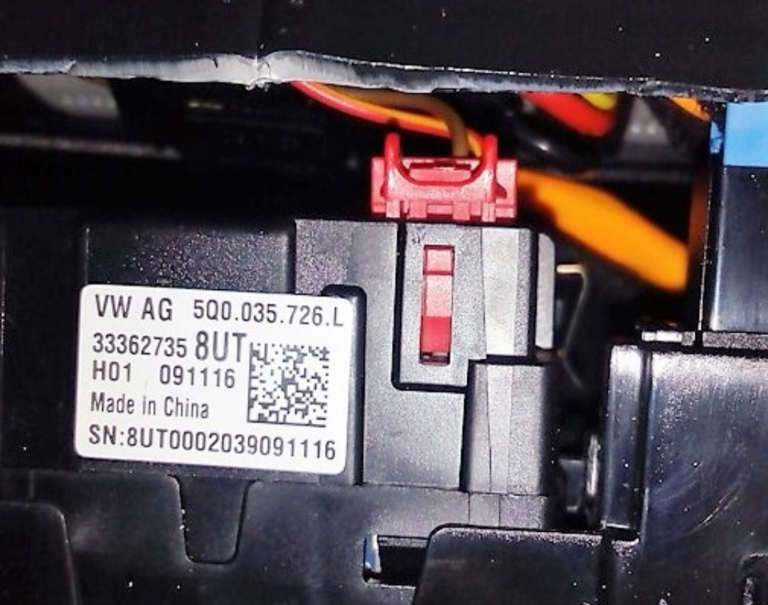

А в крамной фишке где плюс а где минус?
1 пин — 12В (red/orange), 2 пин — масса (brown), см. фото

Я так понимаю панель можно было немного подпилить и не менять?
Увы, похоже что нет… Уже обсуждалось, проем для блока USB находится ниже в новой панели, в старой он упирается в дефлектор…
Хм. Странно. Я разницы вообще тут не увидел кроме центральной перегородки.
На новой (справа) проем для блока находится чуть ниже.
