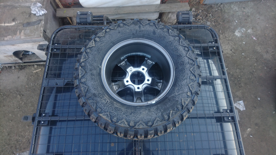

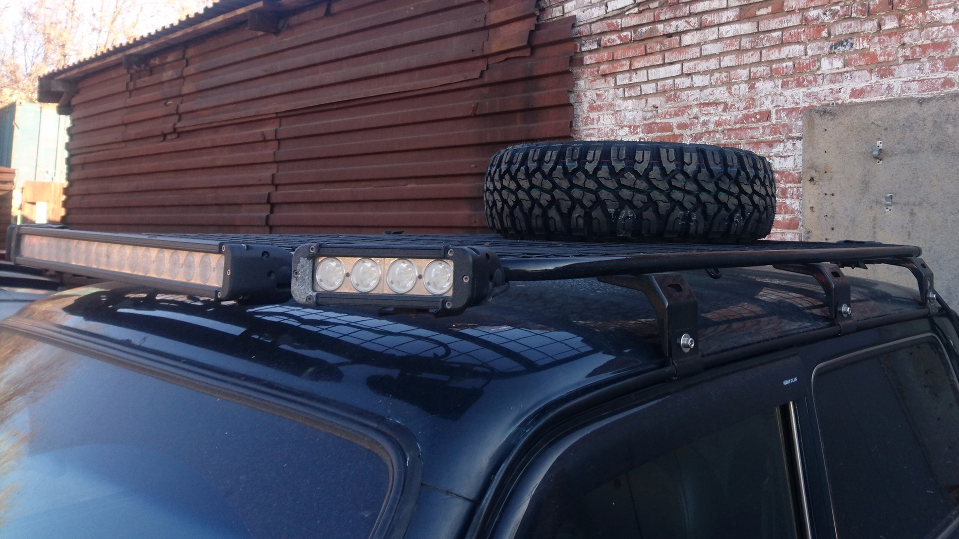

Небольшое, но крайне важное дополнение. Докупил ещё один диск iFree Лайт-круз 6x15/5x139.7 D98 ET40 Хай вэй и собрал на него полноценную запаску. В дальнейшем планирую переставлять колёса по схеме, для продления жизни резины.

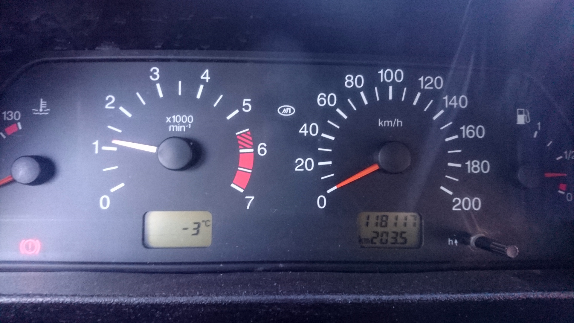

P.S. — Когда ехал на работу, было -7°C. Родкруза изменения температуры судя по всему не заметила :)

По поводу грязи пока не скажу, а вот на асфальте особой разницы не заметил. Шумит примерно так же, разве что сам характер шума немного другой, но что у CF3000 не напрягал, что здесь не напрягает. Но для меня огромный плюс — полноценная запаска, которую можно ставить как на левую, так и на правую сторону.

За всю жизнь мне приходилось пользоваться запаской только один раз, когда разбортировался на УАЗе в колее, а собирать колесо в грязи было лень (дело было не далеко от дома). Но так как катаемся мы время от времени достаточно далеко, запаска должна быть обязательно. И потом, в планах перестановка колёс по схеме каждые 5000 км: изнашиваться будут не 4 колеса, а 5 :)
Аппарат готов, пора в путь! 😉
Кошелёк не готов ))) А так да… :)

а чем комфорстер не подходил на запаску? :)
Рисунок направленный, соответственно колёса делятся на "левые" и "правые". Запаску какую возить — левую или правую? :)
любой ненаправленный АТ :)
Ключевое слово — "полноценная" :)
