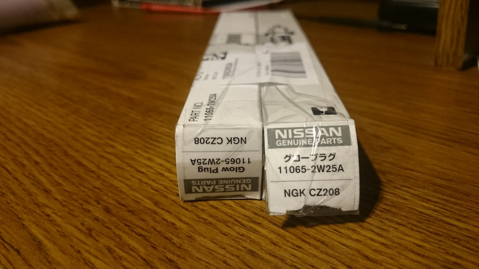

Зато есть возможность погуглить про свечи. И определить самые фильдеперсовые…
Нагуглил NISSAN 11065-2W25A, оно же — NGK-CZ208.
Начал искать наличие в Алмате таких свечей. Через интернет нихрена не нашёл…

Поскольку через пару дней я собирался почти на неделю уезжать в заграничное турне — свечи купил под заказ. Обещали как раз через неделю привезти. Почти в два раза дешевле.
Интересно, но по всем каталогам NISSAN 11065-2W25A не является заменителем NGK-CZ208.
И наоборот.
А на упаковке свечей эти два артикула напечатаны рядом:
Вернувшись через неделю благополучно получил свечи:

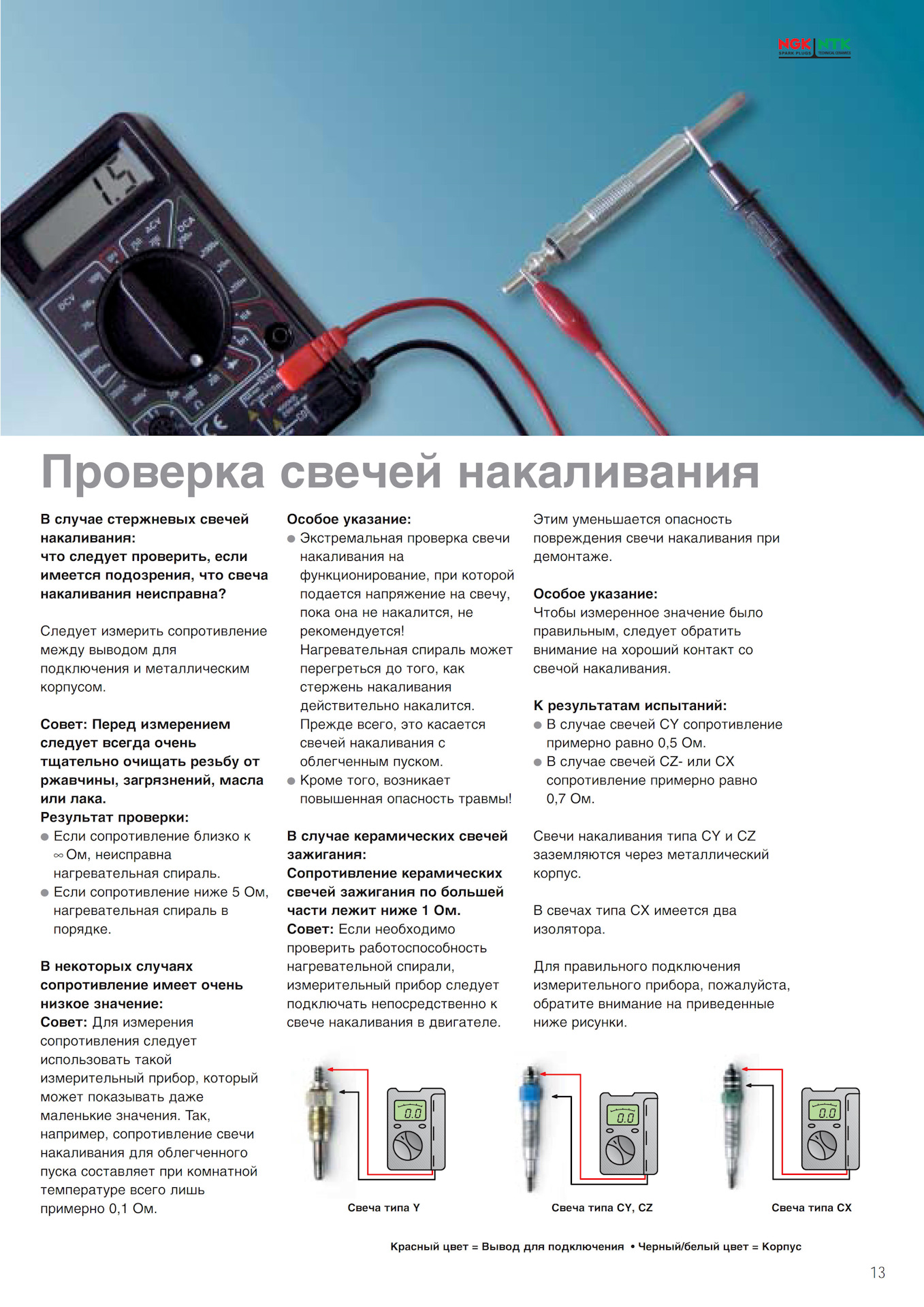

Оптимально — подключаешь свечку к аккумулятору толстым проводом секунд на 30-40. Все свечки должны раскаляться одинаково.
Никаким прибором нормально работающую свечу на двигателе ты не определишь. Можно только определить явно дохлую — у такой будет обрыв внутри и потому бесконечно большое сопротивление. Крайне редко встречаются свечки с коротким замыканием на корпус. У таких почти нулевое сопротивление. Но поскольку и у рабочих свечей сопротивление крайне маленькое — то по сопротивлению лучше не ориентироваться…
К тому же бывает замыкание ЧАСТИ спирали на корпус — сопротивление немного меняется и такая свеча начинает чрезмерно разогреваться, потребляя повышенный ток и ухудшая работу остальных свечей.
Ну а механические повреждения вообще без снятия не определить.

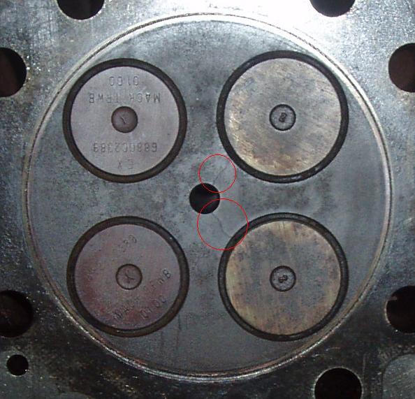

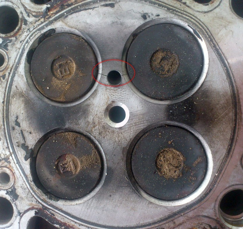

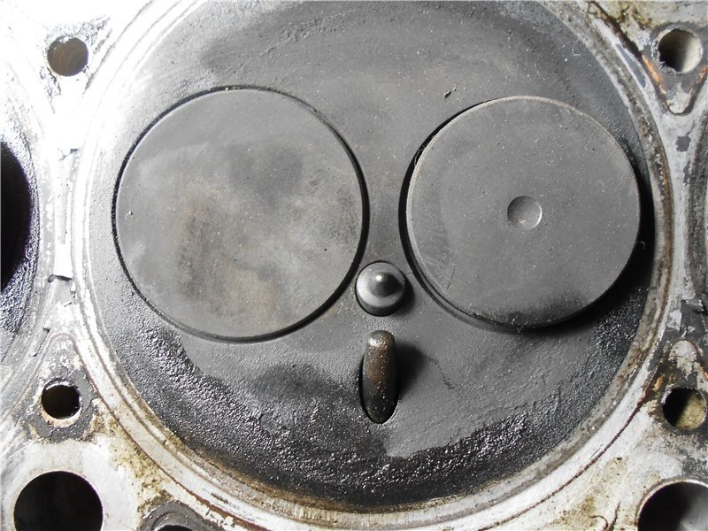

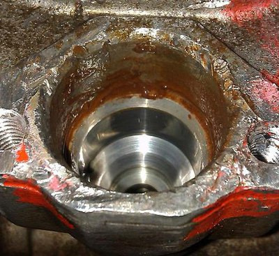

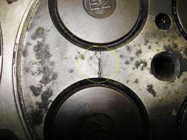

Свечка потребляет не больше ста ватт. Её наконечник разогревается до высоких температур только пока нет потока воздуха. Опустите свечу в стакан с водой и засеките время, пока эта вода разогреется градусов на 10 хотябы. Наконечник свечки даже не покраснеет при этом. А многокилограммовая головка блока из алюминия будет нагреваться от свечи вечность. Особенно на работающем двигателе. Не стОит также забывать, что нагрев головки вокруг наконечника свечи осуществляется через зазор воздуха минимум в 1мм…
Тогда от чего появляются такие трещины как эти?
Абсолютно стандартные для дизелей межклапанные трещины. Наличие отверстия под свечу и само наличие в отверстии узла из стали — металла с сильно другим коэффициентом температурного расширения по сравнению с алюминием — только усугубляет температурные напряжения. Особенно при РЕЗКИХ нагревах, характерных для дизеля при начале движения при неполном прогреве. Особенно для малообъёмного современного дизеля.
Могу ещё добавить.
Эти трещины ОДНОЗНАЧНО развиваются не со стороны наконечника свечи. Какая бы у него ни была температура — он не может БЫСТРО прогреть металл головки через зазор воздуха. Да и сам раскалённый наконечник выступает из колодца в полость камеры сгорания — смотри фото чуть ниже. Фотка не от ZD30, но смысл тот же…
На новых керамических свечах наконечник тоньше и до головки в колодце не меньше 2мм воздуха. Как только двигатель начинает работать — в этом зазоре воздух с каждым тактом меняется и теплопроводность падает почти до нуля.
Вот фото головки у которой одна трещина идёт через свечной колодец, а вторая шурует напрямую через перемычку, где никаких свечных дыр нет. Так что свеча особой роли не играет.
А вот головка, где вообще свечей не предусмотрено. И такие же трещины на межклапанных перемычках, но уже от колодца форсунки.
