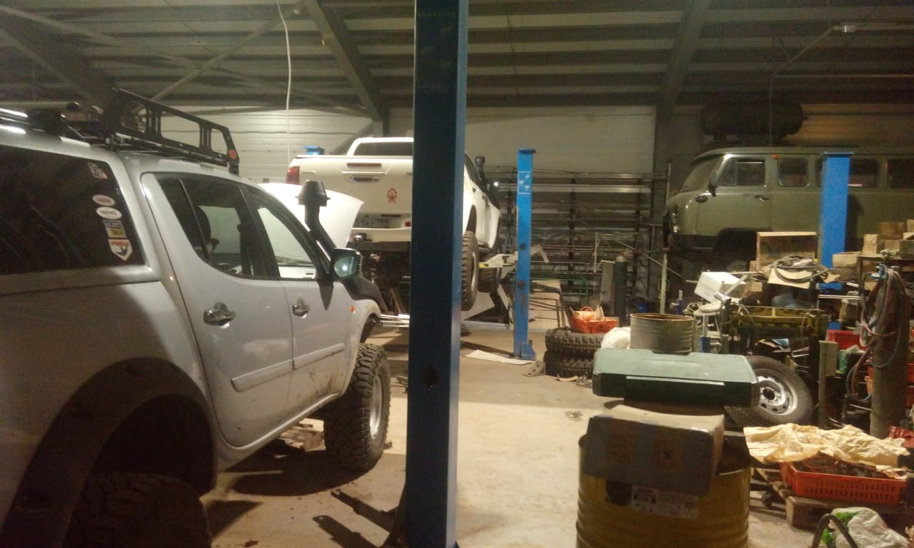

Поставил этот бак почти 4 года назад. Эксплуатация самая разная и обычнвя городская и жесткая, вне дорог. Катался я значит и в ус не дул, а этим летом делал свап турбины и находясь под машиной обнаружи.л подозрительные пярна на нижней части бака
Я нашел координаты Николая и написал ему про это, он в свою очередь попросил сделать фотки поподробней и скинуть ему для визуального изучения. В течении нескольких дней я наблюдал за этими пятнами, и ни чего особого не увидел. У меня лично сложилось впечатление, что это вода. И пообщавшись с Николаем решили понаблюдать еще немного.
Понаблюдав какое то время, стало понятно, что это не вода. А на днях у меня был монтаж новой защиты и я сделал соответствующую запись в борт журнал. И тут мне в личку пишет Николай и говорит, что это не правильно и надо бы приехать к нему в Тверь и сделать ревизию бака. Я согласился, мы обговорили день и время. Приехав в назначенный день и времяменя встретили меня тепло, сразу загнали машину в бокс и приступили к демонтажу бака. Помимо микротрещин образовавшихся в местах сварки по нижнему краю бака был обломан один из кронштейнов крепления. Ребята все устранили и установили бак на законное место!
И вот я проехал примерно 4000 км и теперь могу резюмировать, как прошел ремонт.
А ремонт прошел удачно! Больше нет ни каких пятен запотевания, чему я очень рад.
