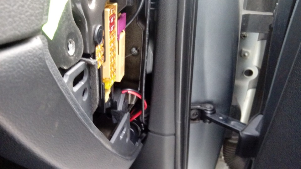

Первый способ: Запитать от плафона (в очередной раз спасибо, дорогой Драйв2). Так и сделал. Но толи руки в тот момент росли не откуда надо, толи во всем виновата флешка (которая потом оказалась глючной) регистратор сам выключался, а при каждом открытии двери включался. Выключался из-за флешки.

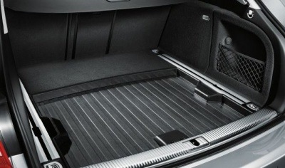

2. Наличие в моей машине трех прикуриватлей. Один из которых находится в легчайшей доступности в нише багажника.
Им то я и решил воспользоваться.

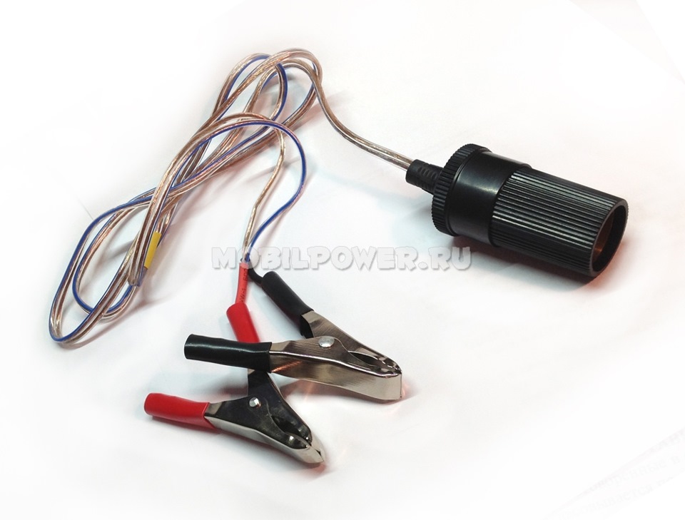

Купил розетку прикуривателя:
и пять метров провода. Припаял провод к розетке и кинул этот удлинитель под панель справа.

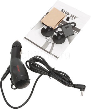

Провод легко заходит под пластиковые накладки порогов. Ничего не приходится разбирать. Заодно и подключил радар-детектор, питание которого имеет в себе еще одну розетку.

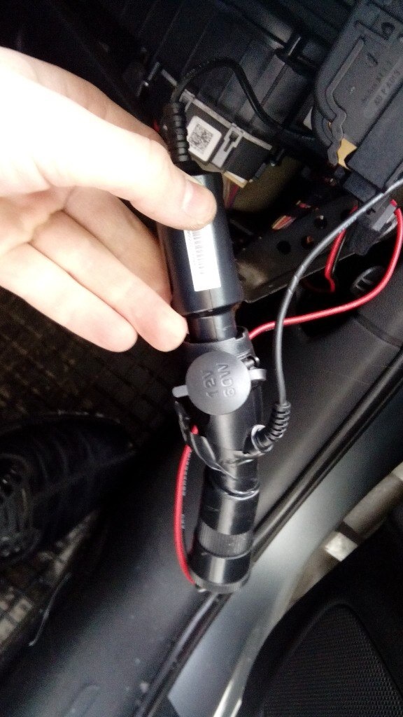

Получился вот такой паровозик:
Под панелью достаточно места чтобы вместить всю эту "колбасу".

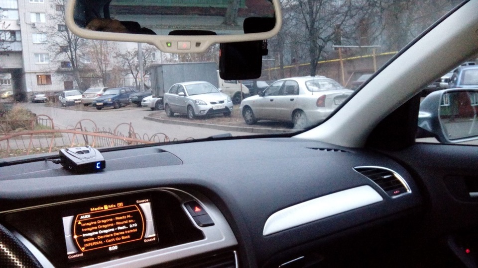

Провод от регистратора проходит под потолком и по правой стойке в правую шишу панели. Провод от радар-детектора между лобовым стеклом и панелью.
Вот и все.
Очень удобно, что все это включается при зажигании и не болтается куча проводов.

А в плафоне постоянный плюс?
Не знаю. Я так и не понял )
