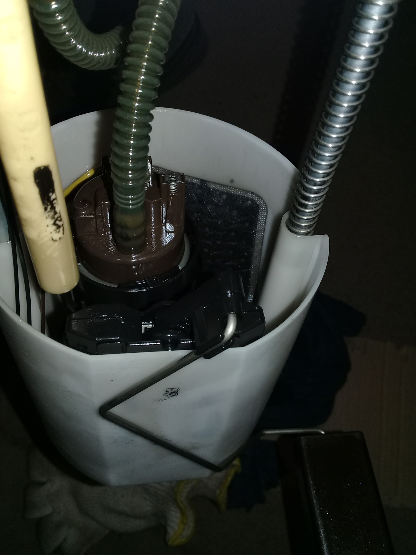

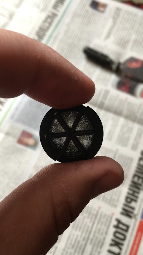

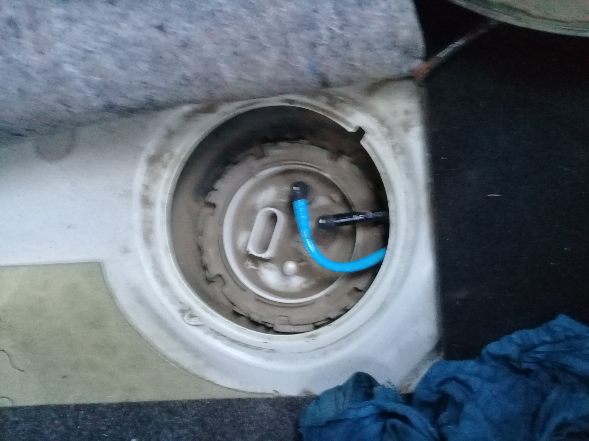

Решил поменять сеточку в бензанасосе, но как оказалось он неразборный.😢😢😢 Почитал на сайте, пишут можно почистить очистителем карбюратора или кулибничать. Сейчас не лето чтоб кулибничать, решил попробывать очистителем. Грязи было дох. (много), думаю до лета пока хватит покататься, а там посмотрим.
После процесса сеточка стала почище.

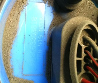

А можно как нибудь узнать о модификации насоса до его съёма? Тоже собираюсь залезть туда. По хорошему заменить сеточку и какую-то белую фильтрующую хрень.))
Полно инфы тут, поиск в помощь
NONAME48
Там сверху на насосе номер есть. Думаю, что номеру можно както определить.
NONAME48
Если на насосе номер 1KD 919 051 A, то разборный. Остальные неразборные. У меня установлен 1KO 919 051 DA — неразборный.
Спасибо!
У меня после такой чистки вылезла ошибка первой лямбды, вылечилась "сама"
У меня до этого горели 2 ошибки и оба лямбды. Заказал первую с али жду когда приедет. Со второй думаю от Ваза поставить.
