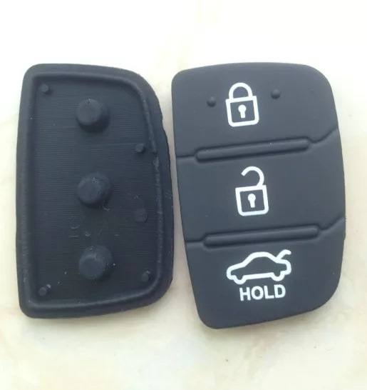

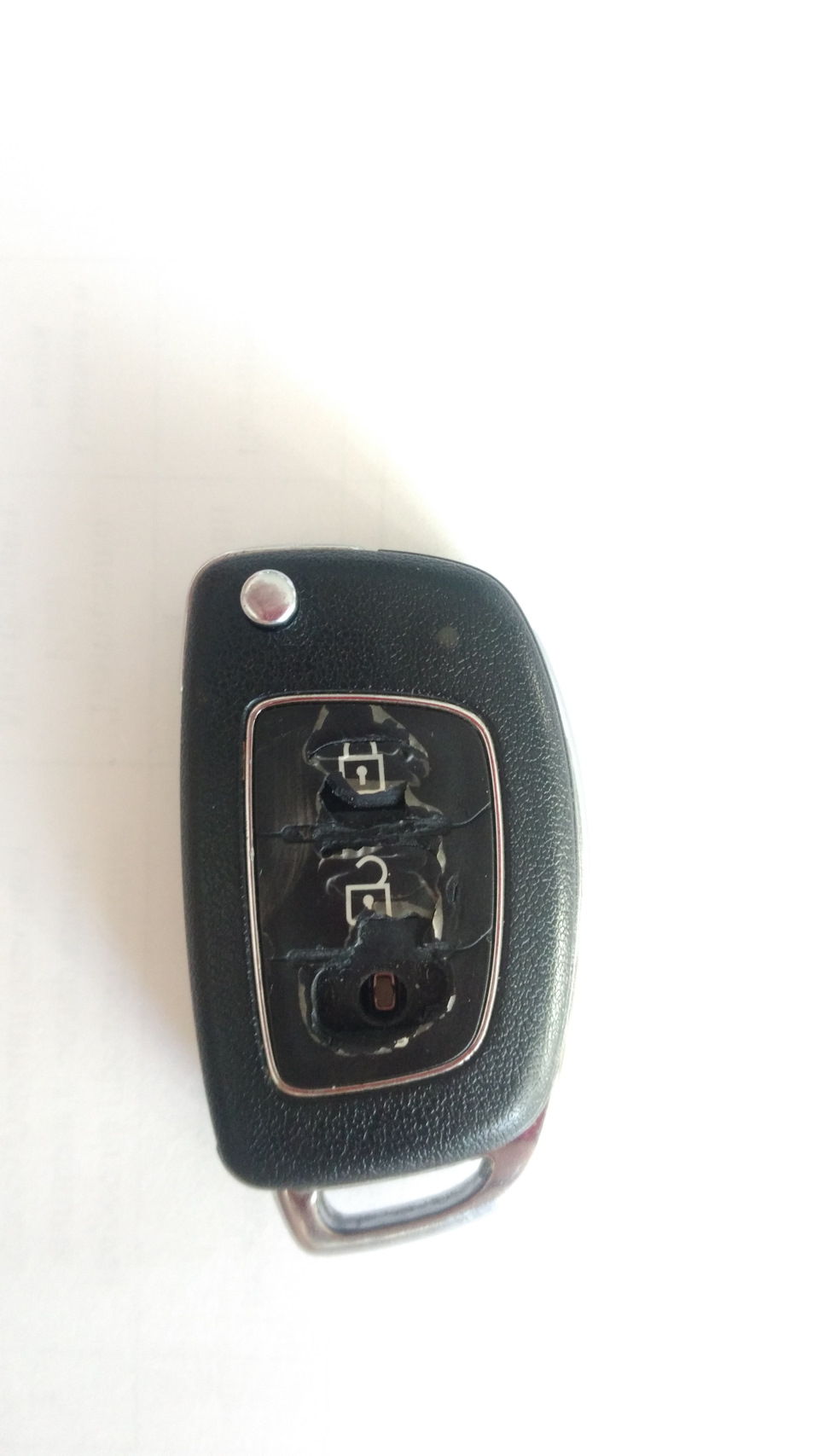

Вот в это превратился ключ спустя 5,5 лет эксплуатации. Фото на картинке — пример того, что не следует ключи носить в кармане плотных джинс — из нормального вот в это ключ превратился буквально за 3 месяца. Но делать нечего — кнопки необходимо поменять, поскольку без открывания багажника с кнопки брелока очень не удобно. Можно, конечно, настроить брелок доп.сигнализации, но я не решаюсь на это — ХЗ, как там в мозгах сигналки всё сработает. В общем. полез мониторить тырнет и нашёл продавца с алиэкспресс тут
Процесс замены кнопок не трудный, но требует аккуратности. Если выковырять сами кнопки (резинку) не трудно, то поставить взамен новые, да и ещё неоригиналы — без шаманства с бубном не обойтись. Самое главное — это сберечь хромированную рамку-окантовку кнопок. Она оказывается, из пластика. За незнание и поплатился — чуть надломил её.
Когда всё было зачищено от старых кнопок, пришло время всё ставить обратно — корпус, рамка, кнопки. И тут сюрприз от китайских подделывателей — кнопки не ложатся как надо. Нет, она помещаются, и даже своими ножками достают до кнопок платы ключа, но они жутко выпирают и так и норовят выскочить из корпуса. По ширине кнопки чуть меньше самой рамки. Что делать? "Нет свалке, да — смекалке" кажется говорят. Беру белую фум-ленту (та, которая для воды), обматываю хромированную рамку вдоль в 2-3 слоя (смотреть по тому, как будут кнопки сидеть) и всё устанавливаем в корпус и вуаля
