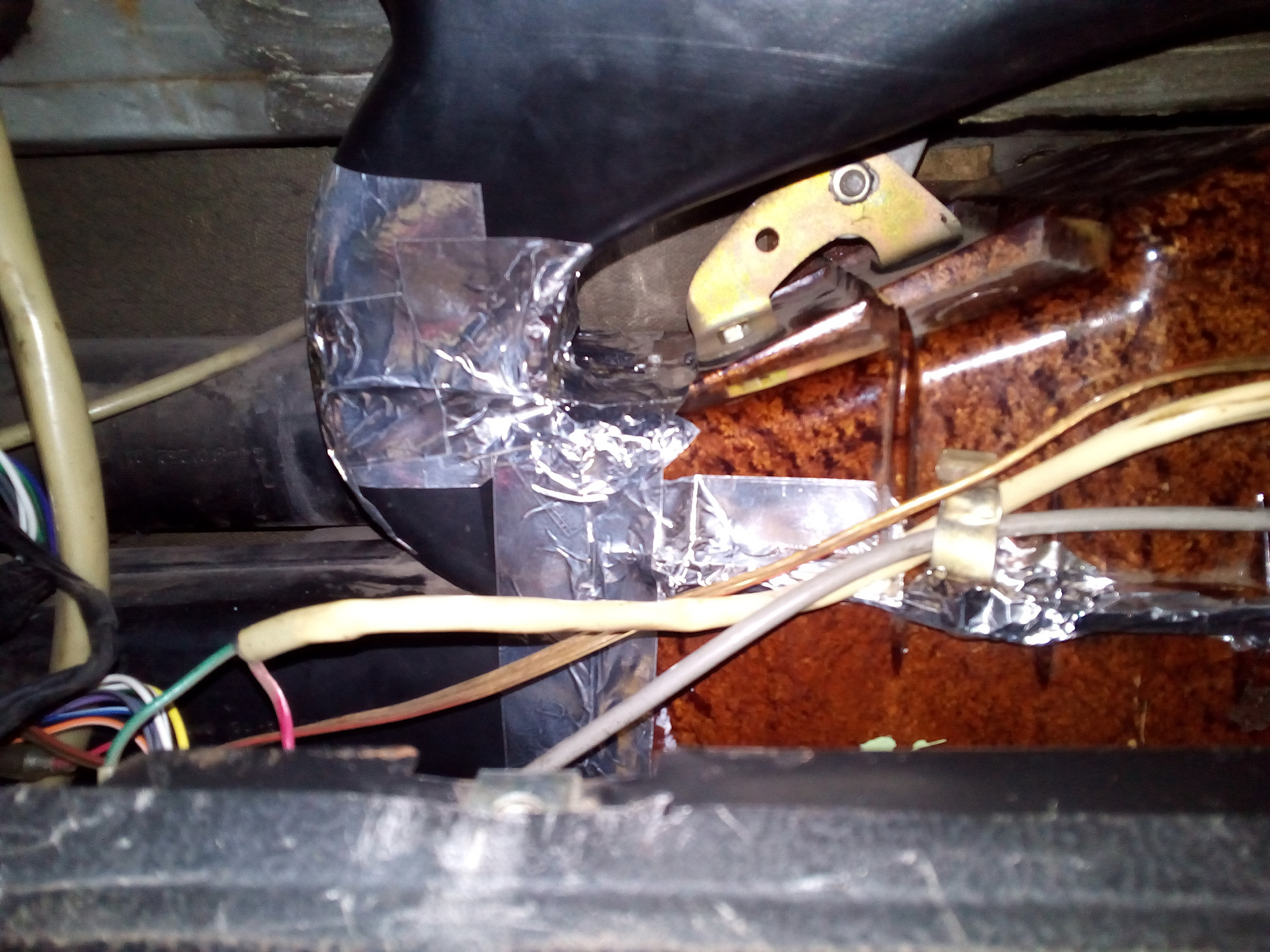

Доброго времени суток, товарищи подписчики и гости нашего бортовичка.С наступлением холодов, в салоне машинки, так же, начало свежеть.Я вроде, не мерзляк и мне было норм, а вот пассажиры, которых я иногда катаю, начали жаловаться)))Мне это, порядком, поднадоело и я решился на эту затею.Хотя, нет…Я тоже задолбался мерзнуть!Если при передвижении по городу, в салоне было более-менее, комфортно, то при езде по трассе, из салона выдувало все на фиг!И температура выравнивалась с забортной с разницей в несколько градусов и разве что, ветер не дул)))

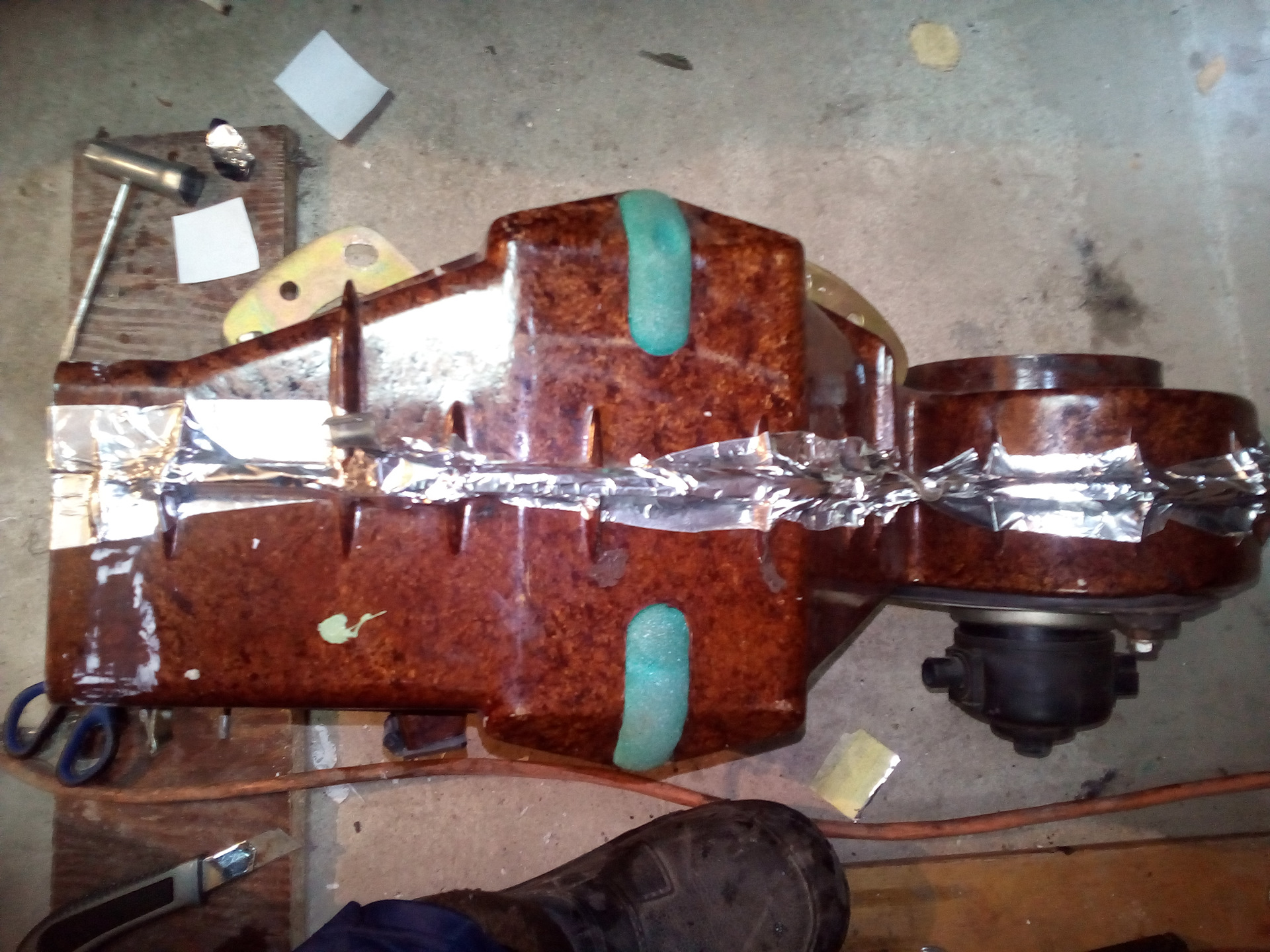

Приступаем к разбору.

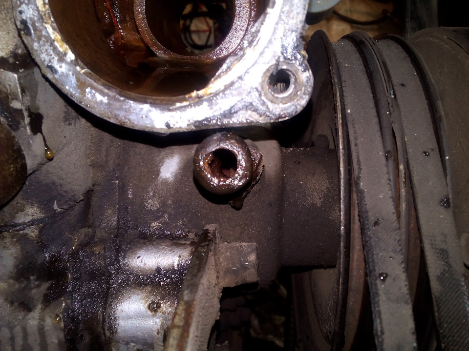

Отвезли с denichka525 радиаторы на распайку и чистку.А пока они были там, я занимался мелочами.
А вот здесь, остановимся по подробнее.Когда снимал эту хреновину, три болта открутилось, а четвертый, гад, обломился прям в башке да еще и, за под лицо!
Да, кстати, кто там спрашивал про возможность демонтажа этой приблуды, без снятия ГБЦ или всего движка?
Возможность есть!)))Но она минимальная и ее категорически не хватает для борьбы с обломышем.((( По тихой воде, я начал очешуевать от такого развития событий…Скидывать голову?Не вариант.Если ее снимать, то сразу, шлифовка, притирка, замена сальников.А машина нужна вчера…По-этому, по совету друга Санька 30190,было принято решение ставить его на три болта.

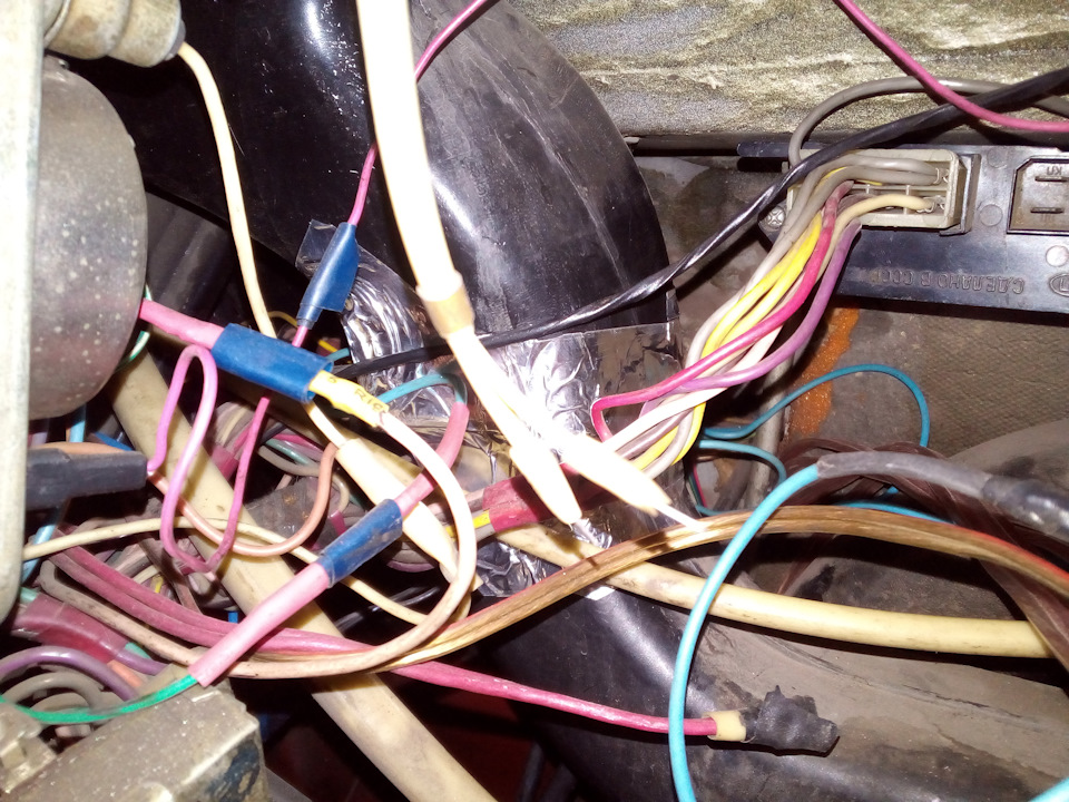

Пока, все это дело сохнет, к нам возвращаются наши пациенты)
Идем дальше.
Заливаем дистилированую воду, заводим, греем до рабочей температуры, убеждаемся в отсутствии течей.Еще, минут, 40 гоняем-газуем, сливаем…
Заливаем тосол и радуемся Ташкенту в салоне)))Реально-жара!
Да, чуть не забыл, термостат тоже новый и тоже на 87 градусов.

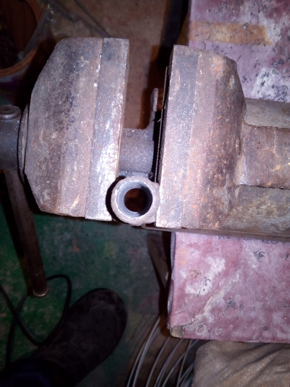

В общем, заказывать, ждать не мое. Нашел у знакомого на двиге. Измерил — 8мм. Еще облои литья. Просверлил до 12мм. Теперь жара. Вот теперь печку можно назвать печкой. А лопасти я хз от чего, раннее ставил изогнутые. Дует как ураган ). Спасибо за пост, очень полезно.

Это в родном танчике такая дырочка?
В новый танчик я пожалуй и датчик вкручу вместо щаглушки, что бы видеть температуру у 4-того горшка и температуру жижи которая залетает в печку…
Я х.з., вероятно.Он на движке стоял, когда я его менял.

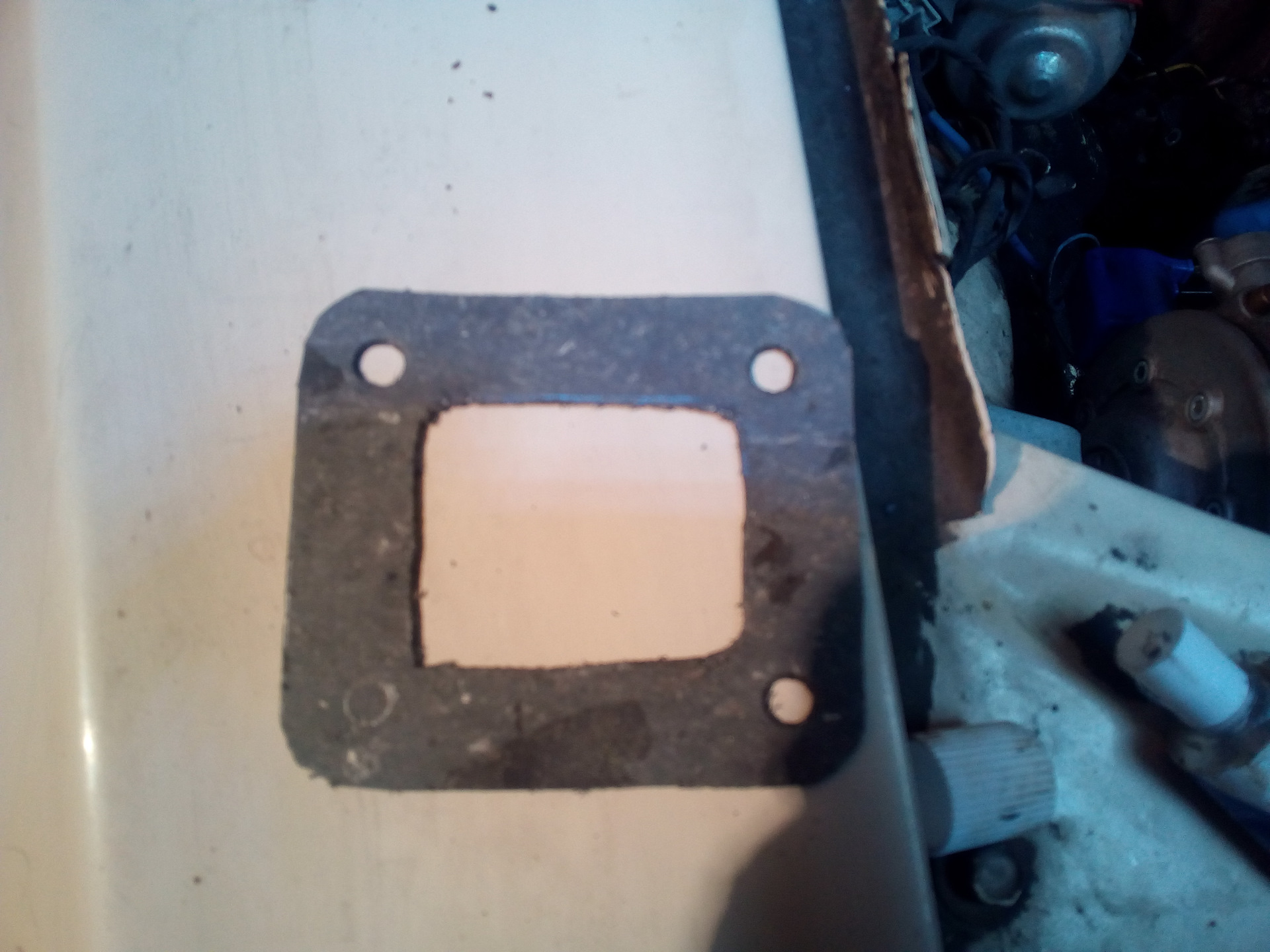

А можно попобробнее что за сальники)? У меня там вообще ничего нет )))
2108-17030.Как мне сказал продаван-сальник чего-то там, выбора передач)
Хм… у тебя печка старого образца с патрубками на 16, надо поискать аналогичный сальник на 18) Спасибо
Думаю, методом научного тыка, подобрать не сложно)
