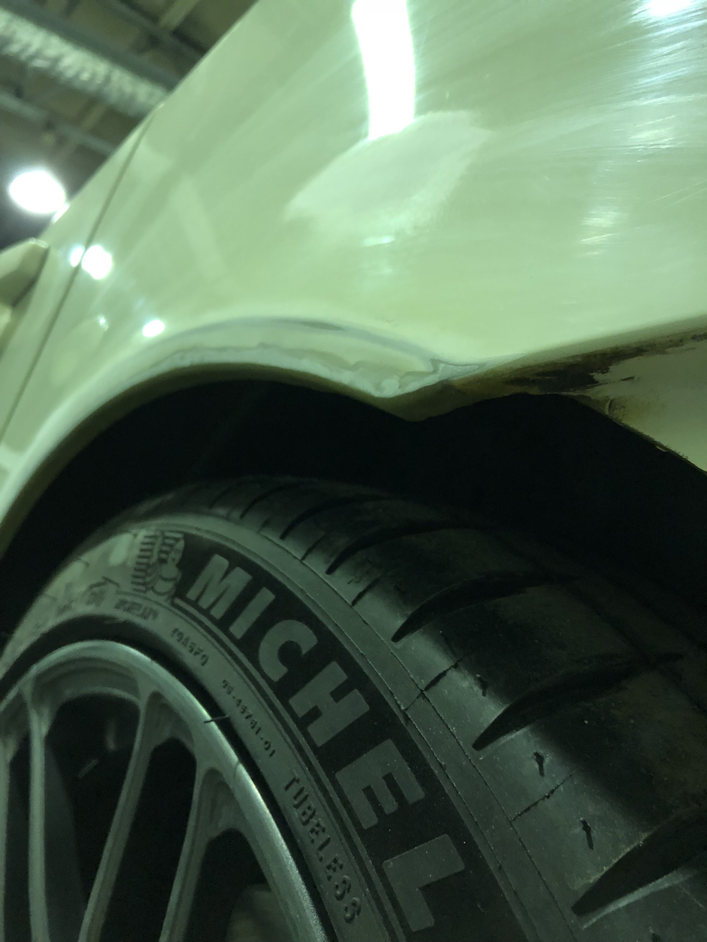

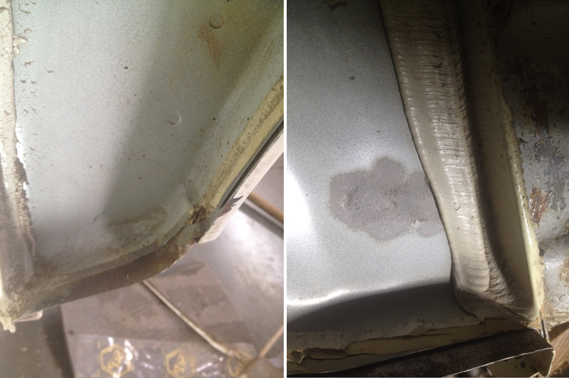

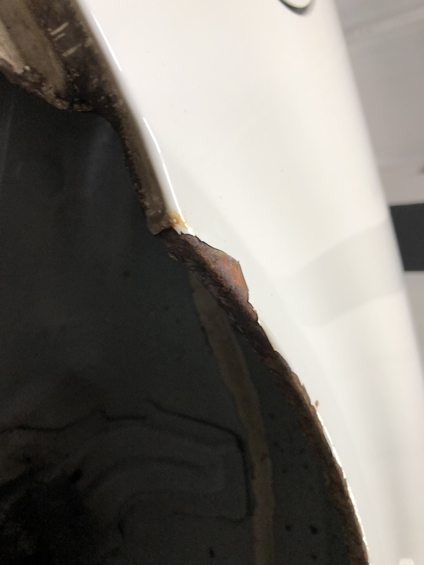

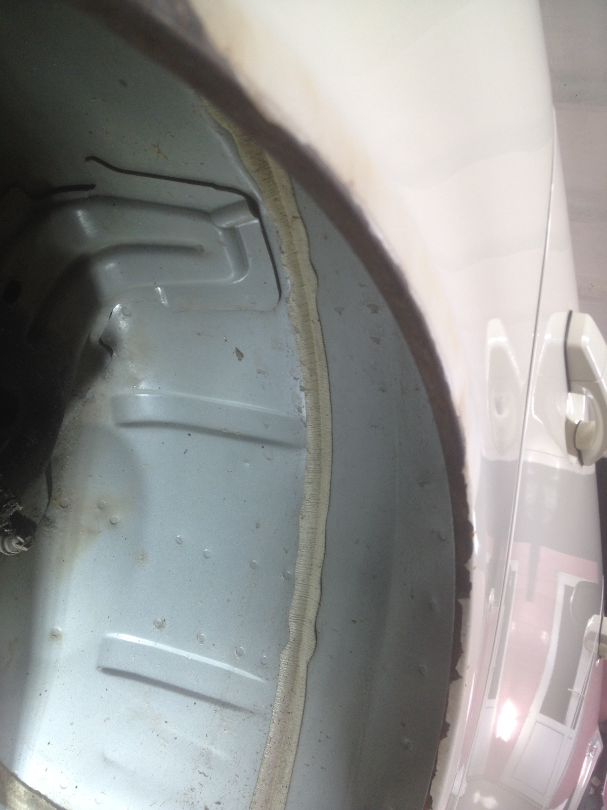

SAAB'у 10 лет. Ни одного крашенного элемента, зато появилось много ржавых. А, ну красился передний бампер лишь, по причине его замены на AERO. Что имеем: Классика задних арок. Правая начала ещё несколько лет назад, левая держалась лучше. Передние крылья подоспели аккурат к задним за последний год. И уже в процессе решил обновить пороги с задним бампером, пока снятые, что бы второй раз потом не снимать.
По хорошему, это нужно было сделать\исправить пару лет назад — убить в зародыше. Но нет, тянул. Не знал кому доверить. И сейчас не знал, но терпеть уже было нельзя!
Начал поиск мастера\мастерской. По знакомым, кто у кого. По интернету, картинкам и обещаниям. По частным объявлениям и так далее. Итоги всех встреч были бесперспективные: гарантии ни дня никто не даёт, но денег просят по 50 т.р. Кто то даже предлагал продать машину. Один частный мастер честно сказал почему не возьмётся и почему никто не даёт гарантий. Навёл на мысли, что здесь поможет только пескоструй и цинкование. Я удалился на поиски пескоструя.

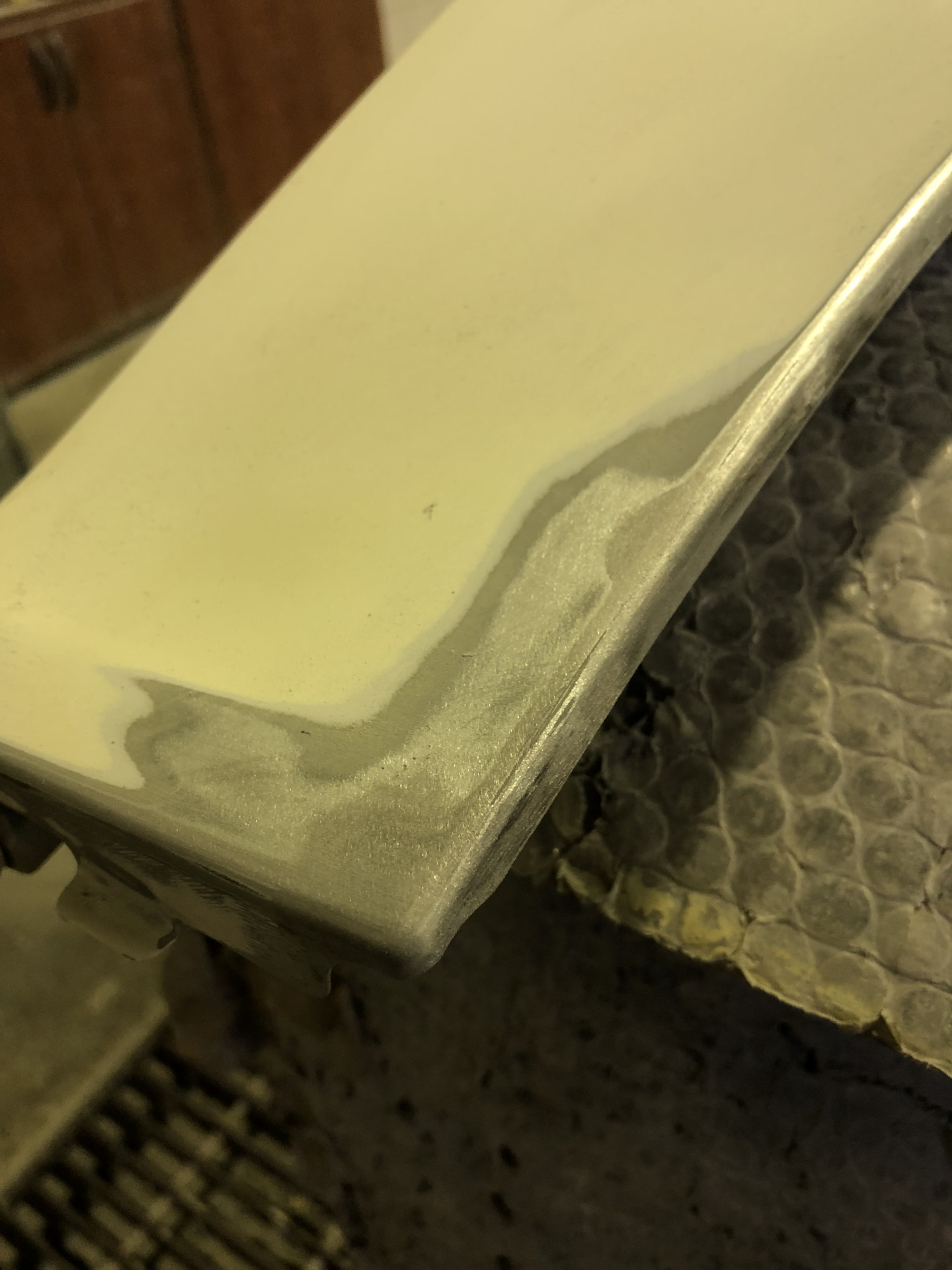

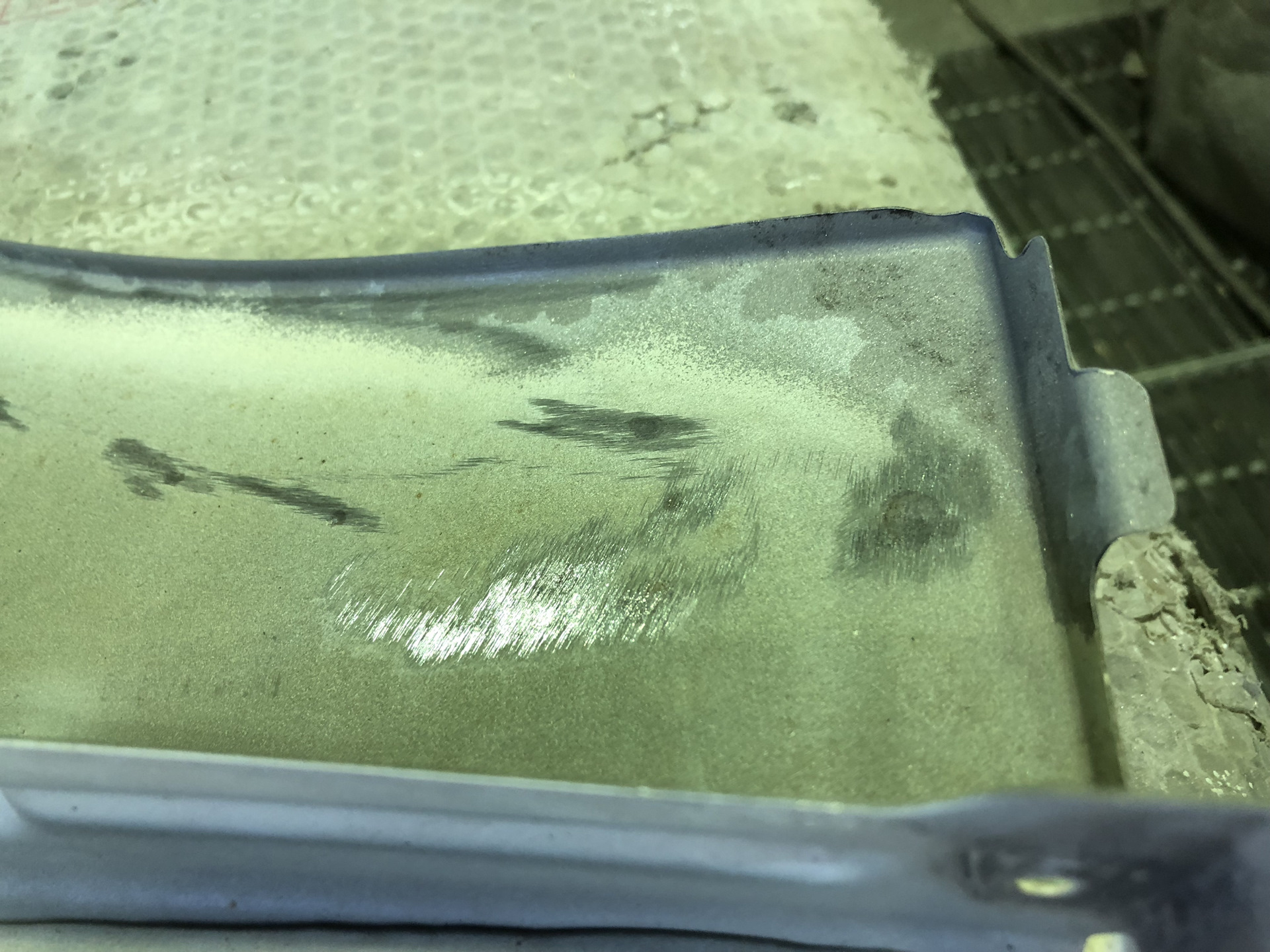

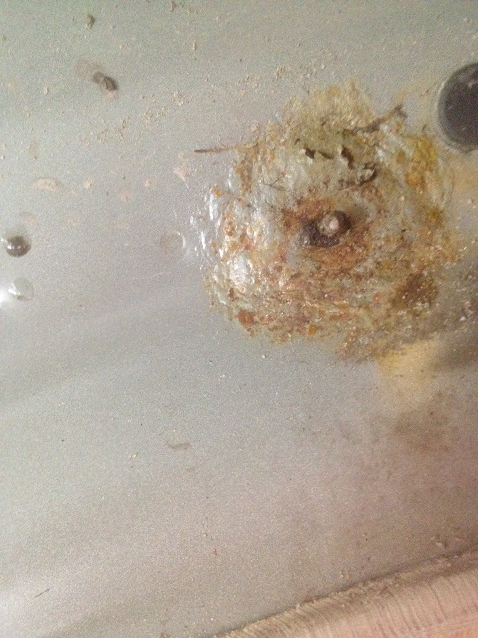

Смысл пескоструя в том, что правильная фракция максимально вычищает металл. При зачистке наждачкой, кругами и так далее есть вероятность не прочистить металл. Ржавчина как корни деревьев, проникает глубоко внутрь. И если в каком то микроканале останется кусочек и не много воздуха, то рано или поздно это семечко прорастёт. Пескоструй конечно не гарантируют 100%, но шансов больше.
Помню на канале Discovery была программа "Американская колымага", в которой парни Бойда Кодингтона пескоструили кузова и панели кузовов перед началом работ. Я смотрел на этот процесс очистки металла как на волшебство. Волшебство пригодится и начал искать.
Нашёл несколько объявлений в местном интернете от организаций, которые предоставляют услуги по пескоструйной обработке всего и вся, от рычагов подвески до промышленного пескоструя зданий. Позвонил по одному из номеров и как то всё начало складываться.
Первая встреча прошла хорошо. Мужики увидели мой настрой, поняли требования. Сами предложили оцинковать обработанную поверхность. До этого в одном из сервисов мне сказали, что в настоящее время никто не цинкует. То ли выпуск материалов этих запрещён, то ли сам процесс из-за вредности. Раньше цинковали, а теперь нельзя. А эти говорят сделают и всё будет хорошо.

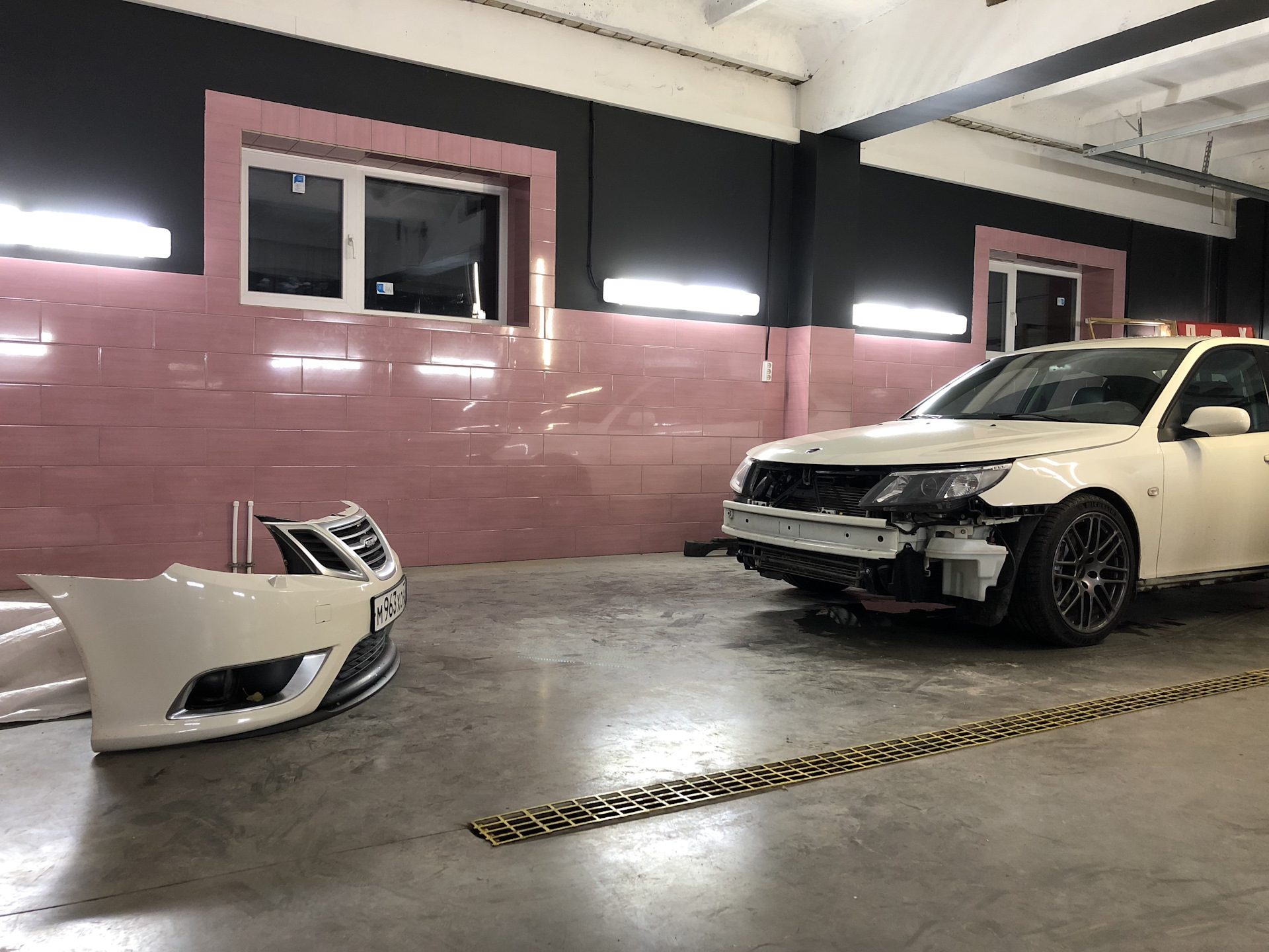

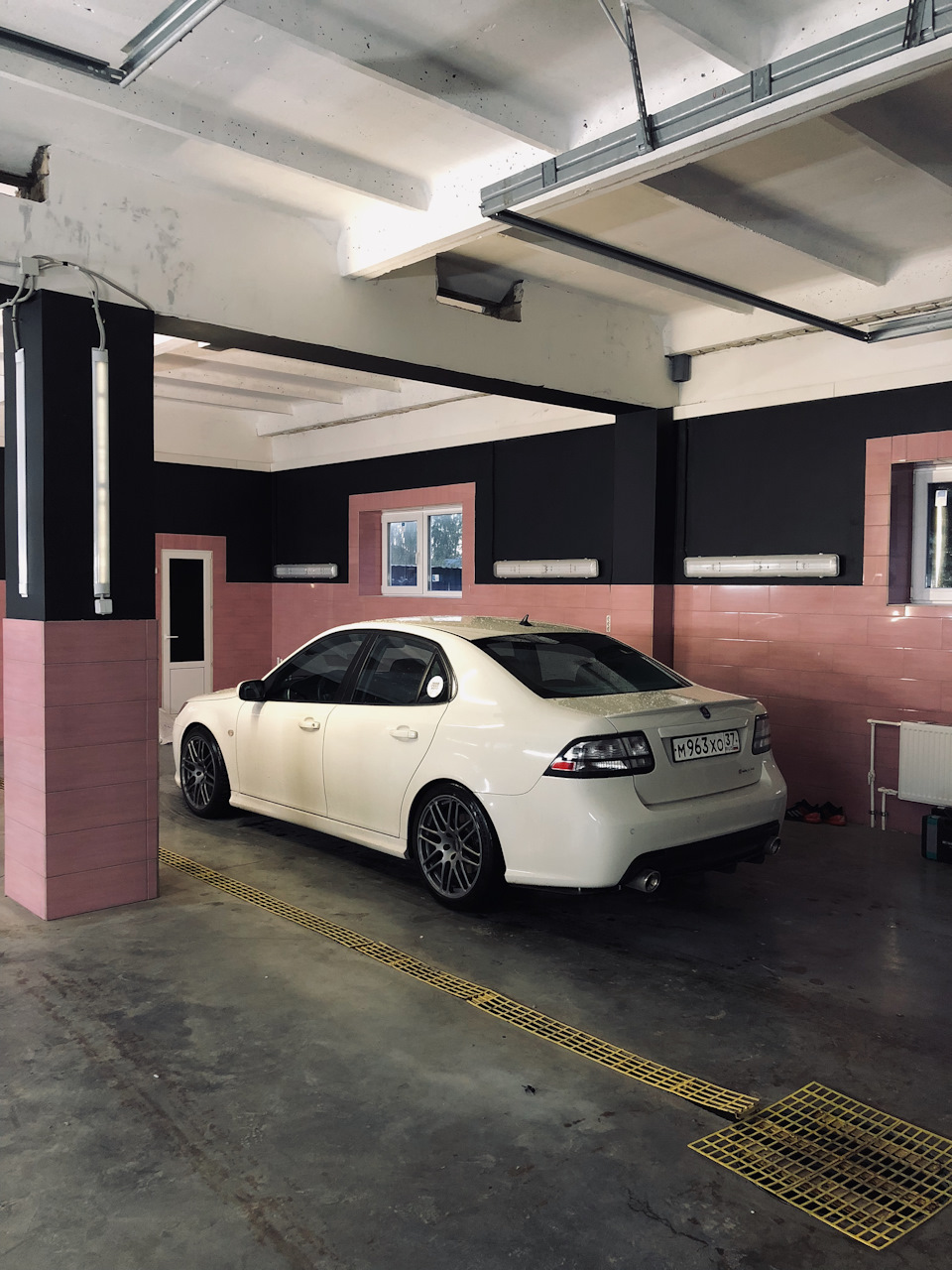

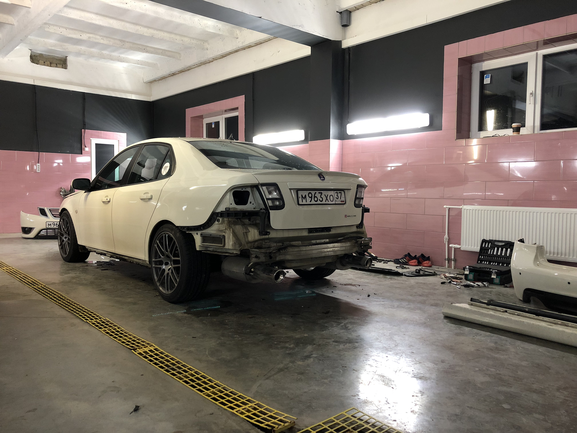

Вдруг на вечер столько дел появилось. Беру инструмент, переодеться, покушать не взял, жалко. Приезжаю в бокс:
Начало работ по пескострую и цинкованию:
Часам к 7-ми вечера пятницы всё закончили. SAAB остался на выходные в тёплом боксе. А я остался озадаченным, как его переместить в понедельник через пол города в малярку. Проблема была в дожде. Ехать своим ходом с оголённым металлом не вариант. Надеялся, что с погодой повезёт. На худой конец готовился вызвать эвакуатор и всё заклеить. Ну и ещё отдельно вызвать ГАЗель, перевести снятые детали.

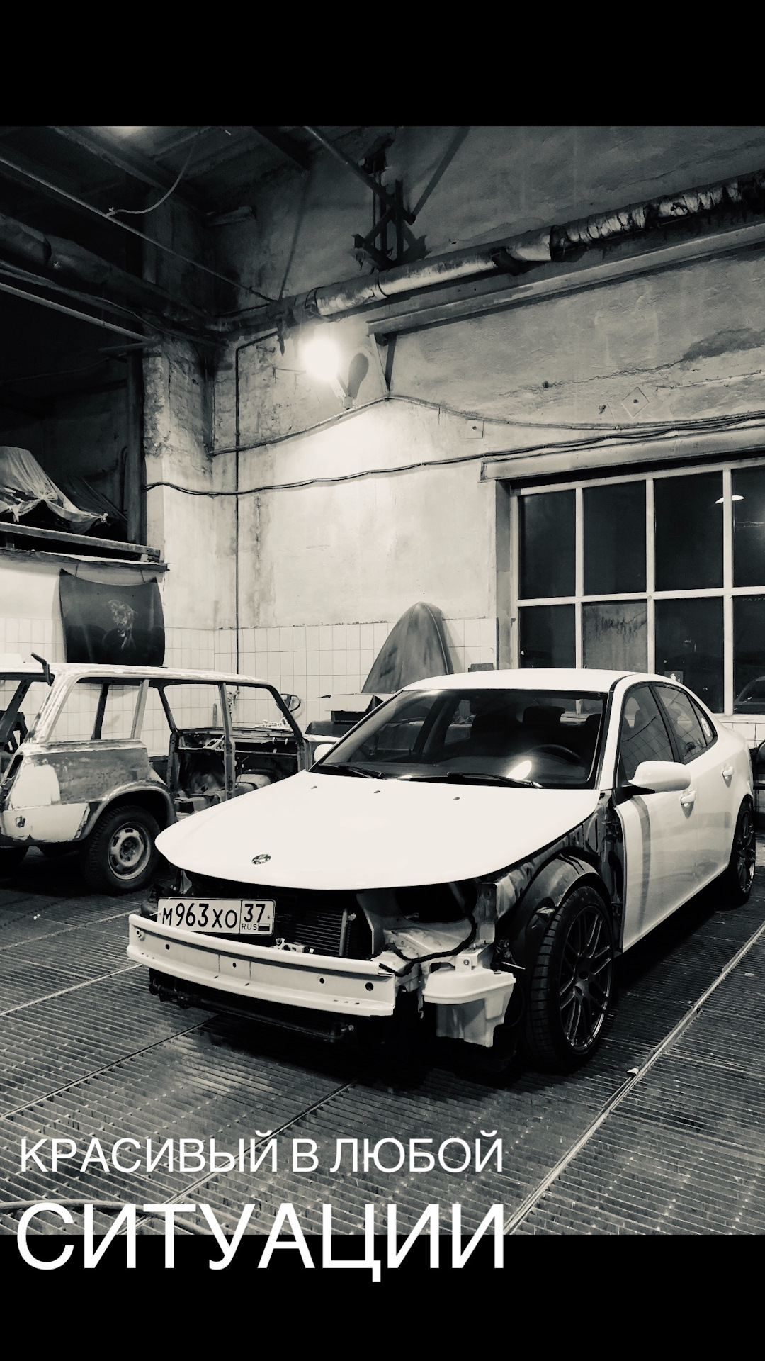

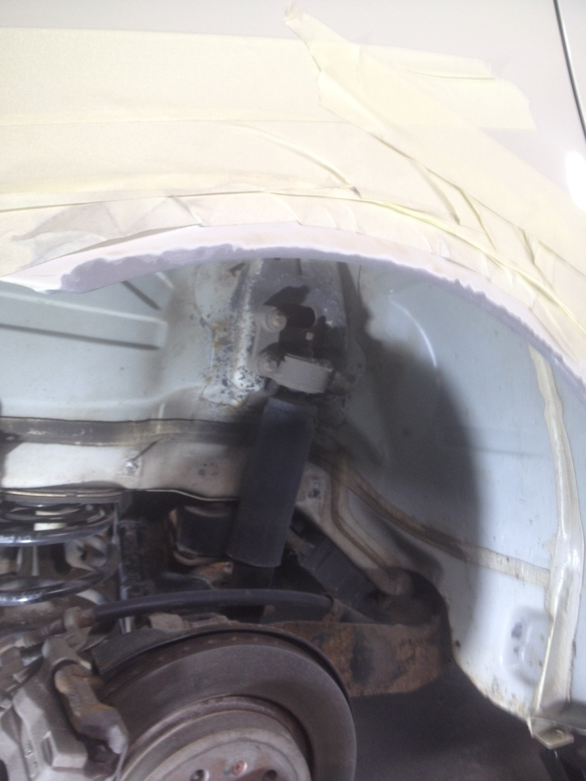

В понедельник утром шёл дождь. Но айфоновский прогноз обнадёживал, что он скоро закончится. Во второй половине дня дороги начали просыхать. Параллельно заказываю оригинальный поломанный крепёж во время разборки. Я так рад всем этим заниматься, что аж бесит всё! Успокоился, приехал в бокс, поставил колёса. Проложил маршрут широкими скоростными улицами, который просыхают быстрее и поехал в малярный цех.

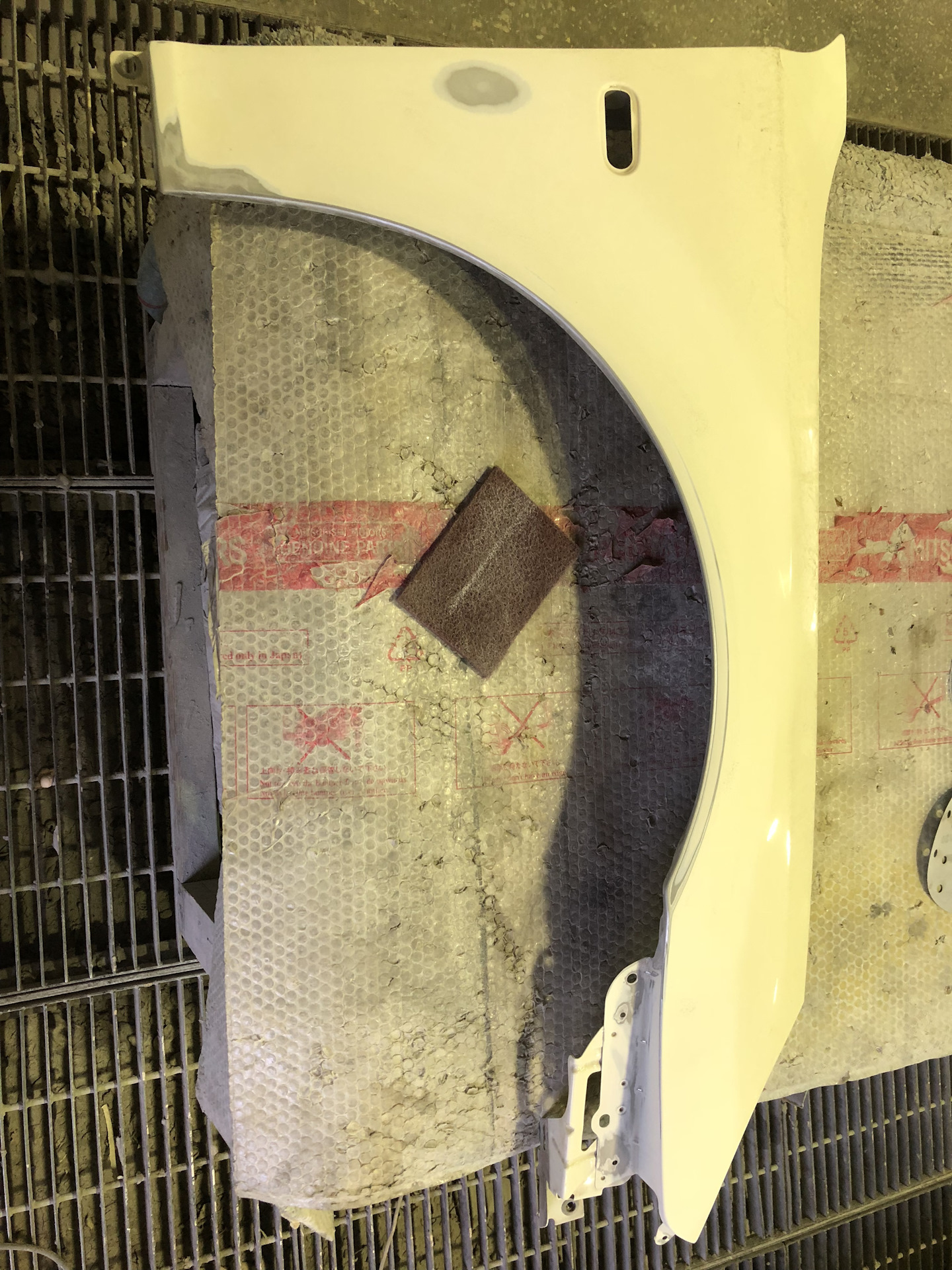

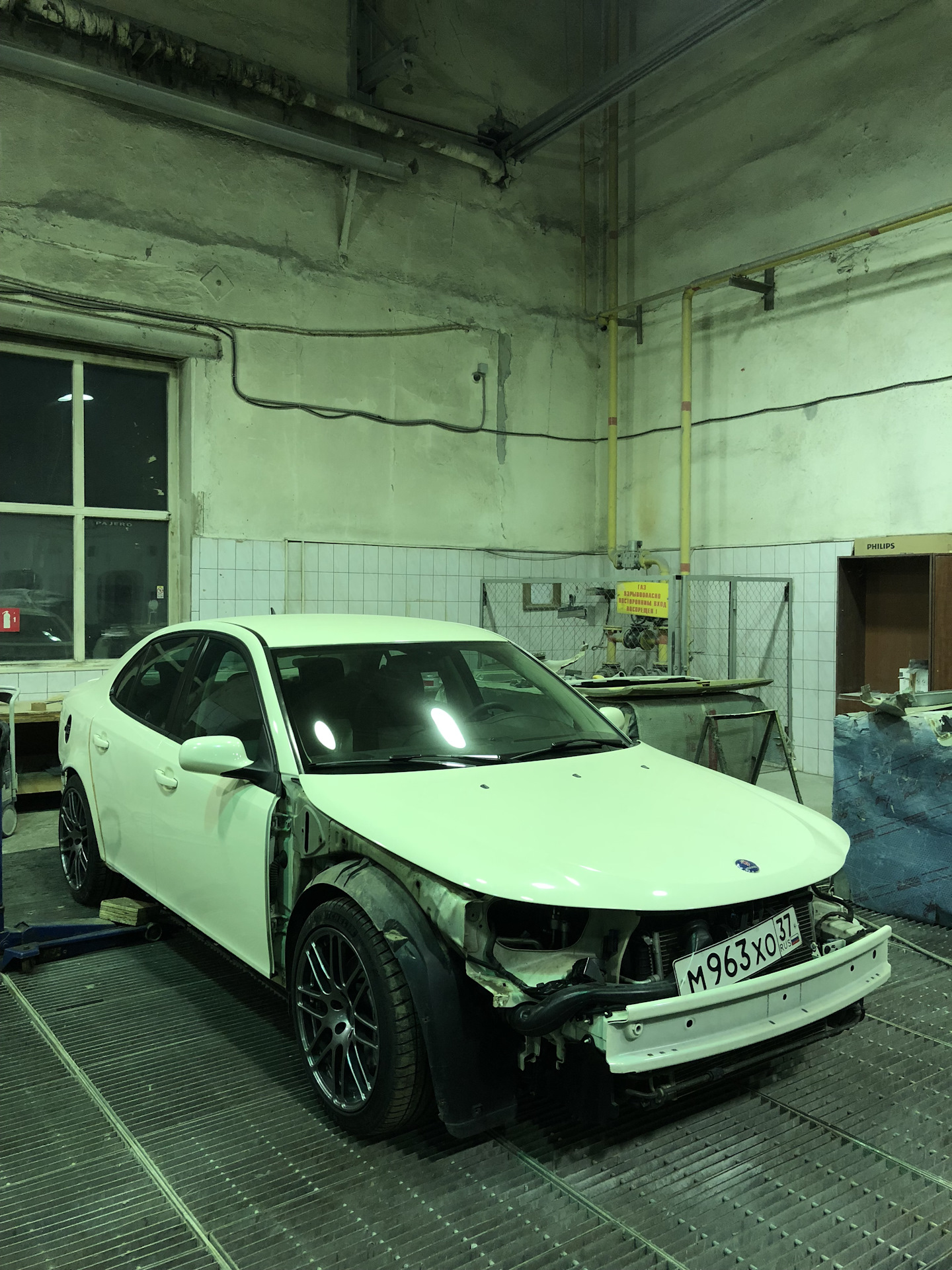

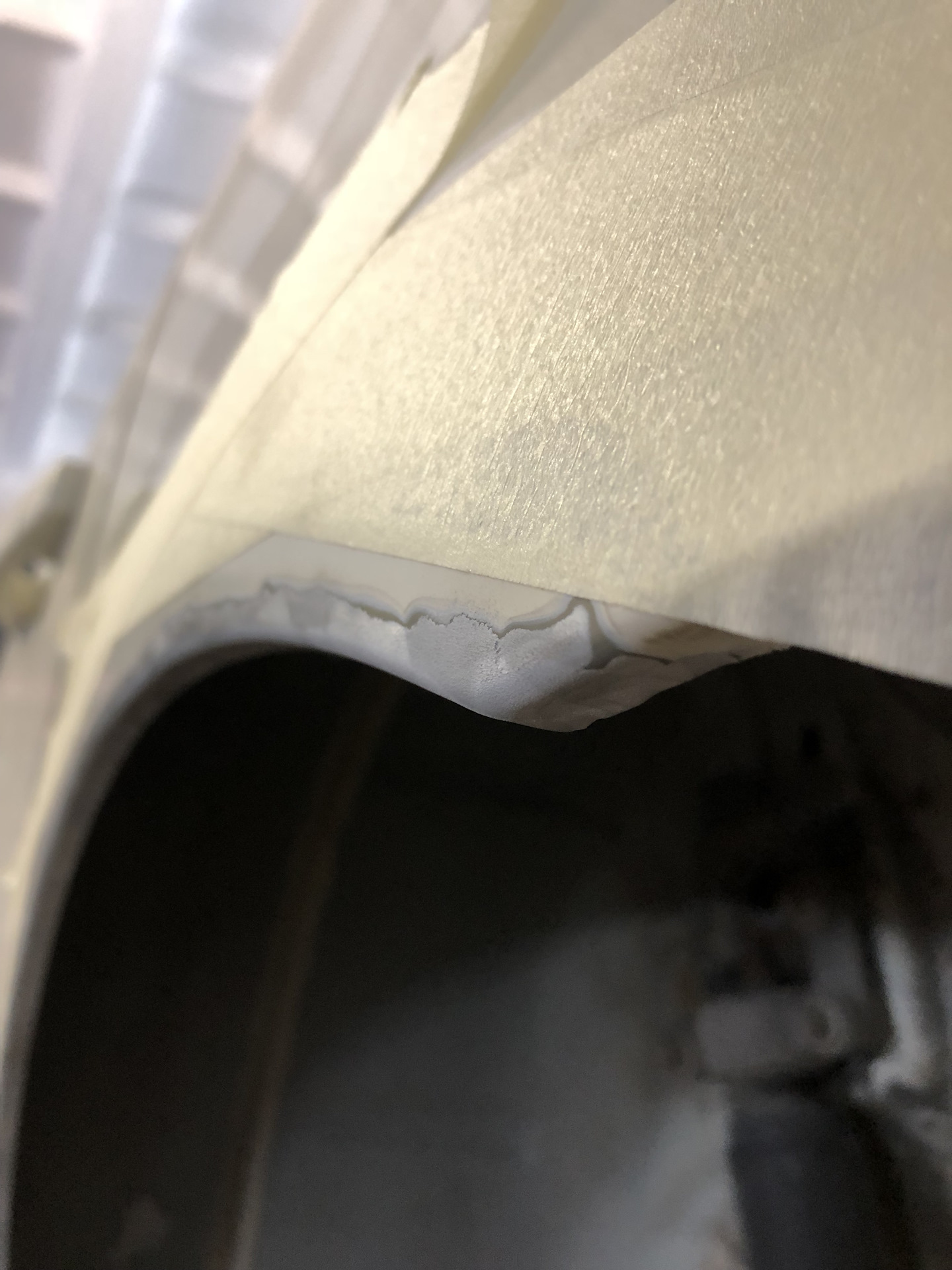

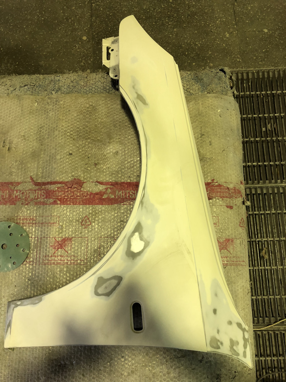

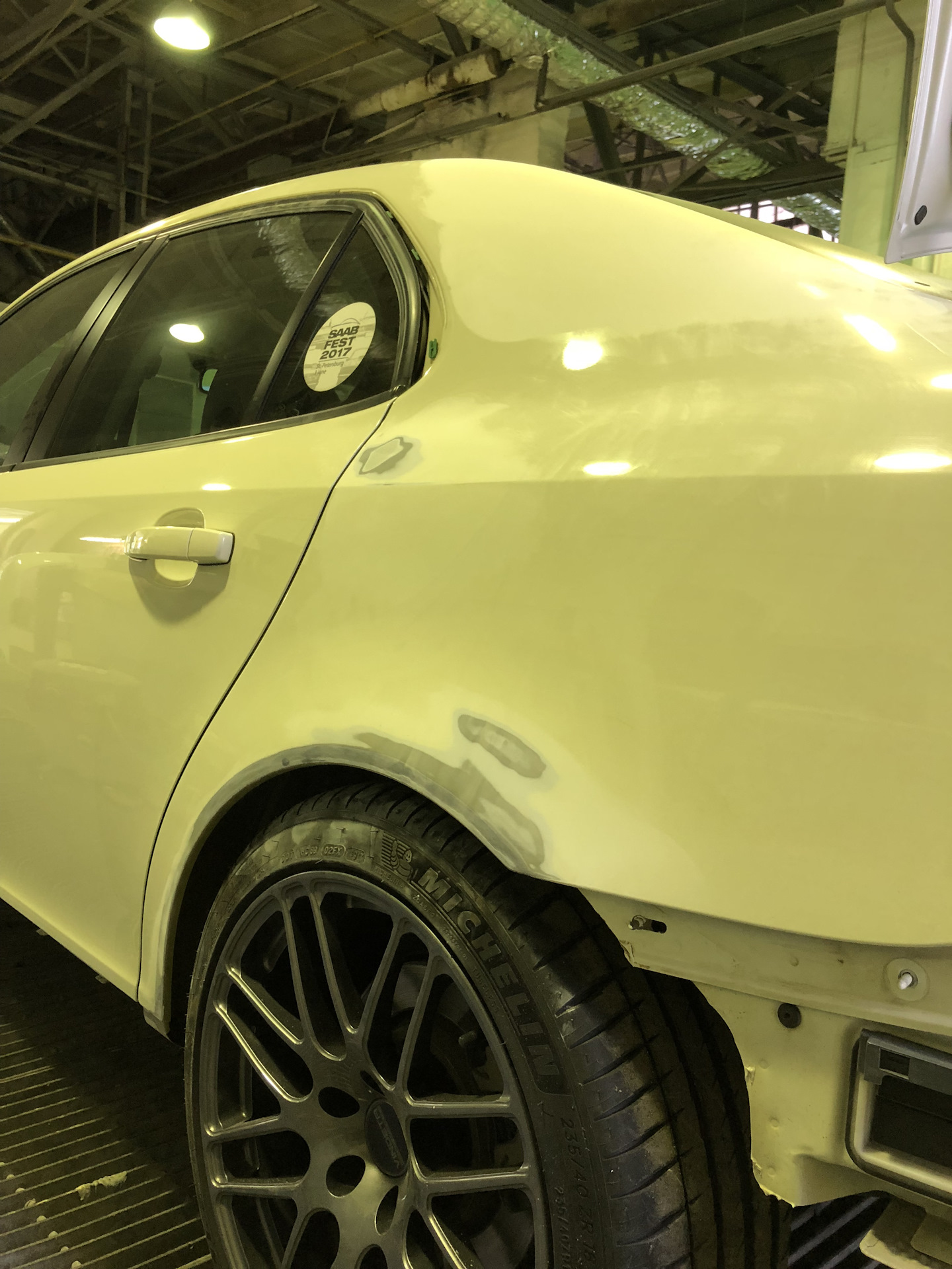

Покрасочные работы выполнялись в Техцентре РИАТ (местные поймут). В настоящее время их автомобильное подразделение почти исключительно, занимается реставрационными и прочими работами над советской классикой, музейными экспонатами и прочим таким. Мне удалось к ним затесаться:
Всю неделю, я приходил туда 1-2 раза в день, что бы ещё что-то снять самому, что-то посмотреть и проконтролировать. Привозил ранее снятые пороги, бампер и прочее необходимое.:

Наряду с песком и камнями ключевая причина — очень частые мойки.
Вы наверно уж очень часто моете машину. Постоянно повреждаете ЛКП.
Я мою не чаще, чем 1 раз в месяц. Зимой — 1 раз в 2-3 месяца.
То есть не более 10 моек в год.
Ну и по деньгам хорошая экономия получается. Не более 5000 руб. в год на мойки.
За некоторыми автовладельцами я замечаю это как фобию: чуть машина запачкается — бегом на мойку. Надо избавляться от этой зависимости.
Аналогия с мытьем рук здесь уместна. Да, когда приходишь домой с улицы, нужно руки помыть. Но когда уже дома сидишь, что их мыть-то по десять раз)))
Что касается повреждения ЛКП, то оно сведено к минимуму. Так как мойка по технологии. То что кузов внутри мокнет лишний раз, это конечно не очень хорошо.

Общался с маляром. Говорит невозможно восстановить заводское цинкование в принципе… Поэтому вдвойне будет интересно наблюдать за дальнейшей жизнью беляша. Странно только то, что в Москве химии больше, а на первый взгляд мои задние крылья смотрятся по сравнению с твоими бодрячком…
Сам наблюдаю, по итогу прошёл почти месяц с покраски. Сколько всё проживет вообще не известно. Может месяц, может 10 лет. Ждём.
На мой взгляд, разница состояния крыльев именно в том, что у нас не химия, а песок часто просто с огромными камнями на дорогах. Они повреждают быстрее и сильнее чем лужа химии. Ваша химия просто окисляет болты в подвеске и подрамниках, что их хрен выкрутишь потом. А под целостное ЛКП она не проникнет.
