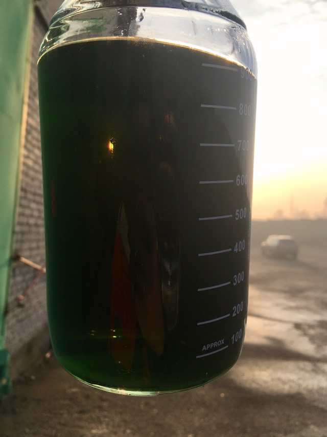

До этого момента, жидкость в ЭГУРе была заменена на пробеге 42000 км. Слилась в тот раз просто мерзопакостная, темная, непрозрачная жидкость. И для того, чтобы нормально промыть всю системы мне потребовалось около 3 литров новой жижи. Хотел проехать 10 ку и заменить по новой, но так сложились звезды, что накатал уже больше 20 тысяч. В принципе, ничего плохого не произошло. Многие товарищи вообще первый раз меняют ее на пробеге далеко за 150 тысяч…, а кто-то умудряется вообще не менять ни разу и проехать при этом 300+… Но, я так рисковать не намерен. Впереди долгая, холодная зима. К тому же жидкость уже давно куплена и только занимает место на полке.

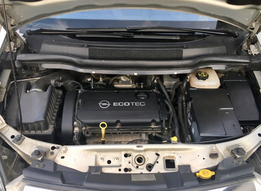

Бачок ЭГУРа Опеля Зафиры Б расположен, как бы это покультурней сказать, не в очень удобном месте… Да что уж греха таить, не побоюсь этого слова, расположен ОЧЕНЬ НЕУДОБНО для обслуживания! Хотел, было, снять жабо для удобства, но быстренько отогнал от себя эти глупые мысли. Так можно и пол машины разобрать… Нафик, нафик, это не наш метод.

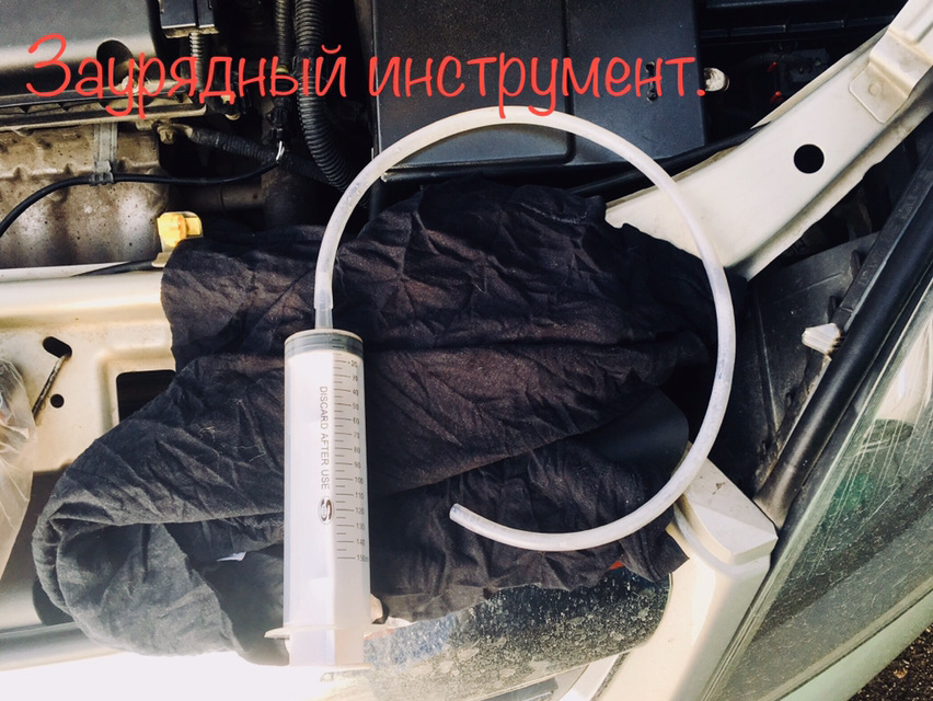

Ну, значит меняем по старой схеме ничего сильно не разбирая. По пути на работу заехал в одно медучреждение и поменял шоколадку на шприц Жане (еще ни разу мне не приходилось такие вещи покупать за деньги). Набрал кучу тряпок-я свинтус, обычно все обливаю… Добыл фильдеперсевую (©)бутылку, с разметкой уровня и приступил к замене.

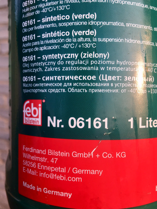

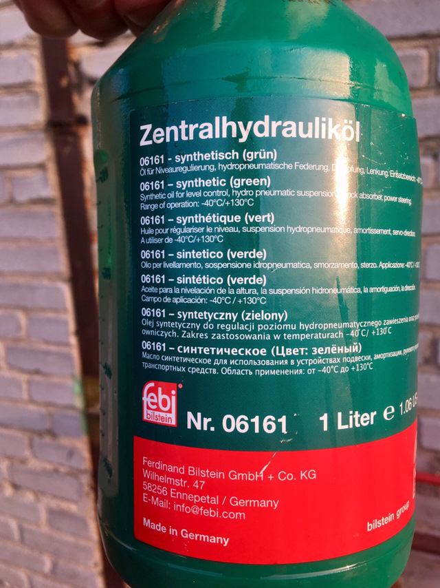

Какую использовать жидкость в ЭГУР разобрал тут: www.drive2.ru/l/513237735268417552/

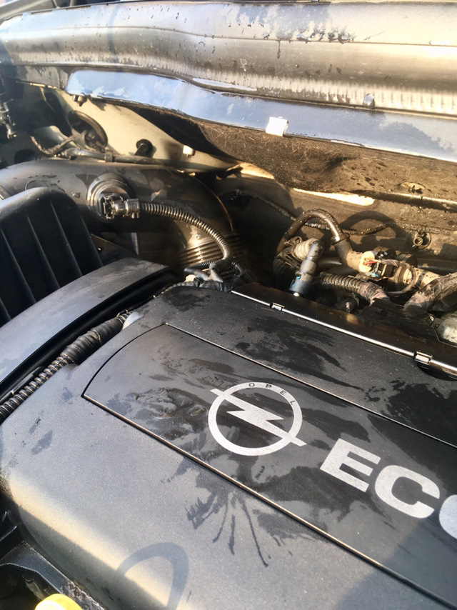

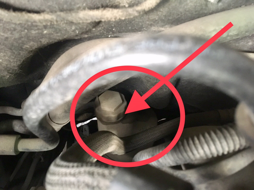

• Снял патрубок впускного коллектора. Ну как снял…-открутил с одной стороны. Полностью снимать опять же-лениво… это ж еще один хомут! И отвел его в сторону.

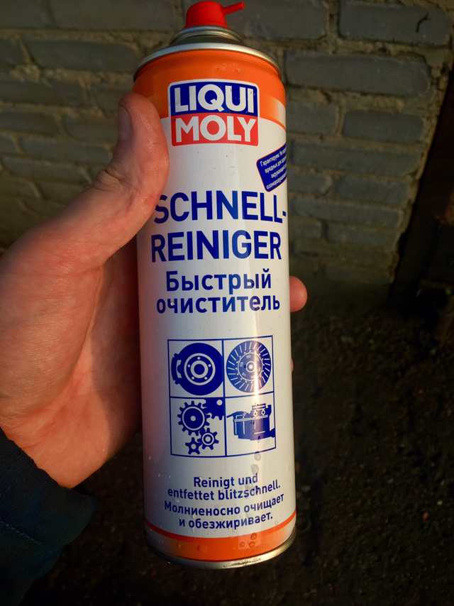

• Попробовал мокрой тряпкой оттереть бачок гидрача- хрен-та-там. Его зафигачили мастикой грязные и неумытые слесаря ОД, которые делали антикор новенького автомобиля сразу же после покупки, о чем есть соответствующая запись в сервисной книжке. Так что выход из этой не простой ситуации только один- в ход пошла обезжирка в больших количествах. Для которой эта работа- плевое дело.
• Обложил бачок гидрача тряпками.

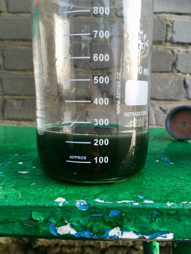

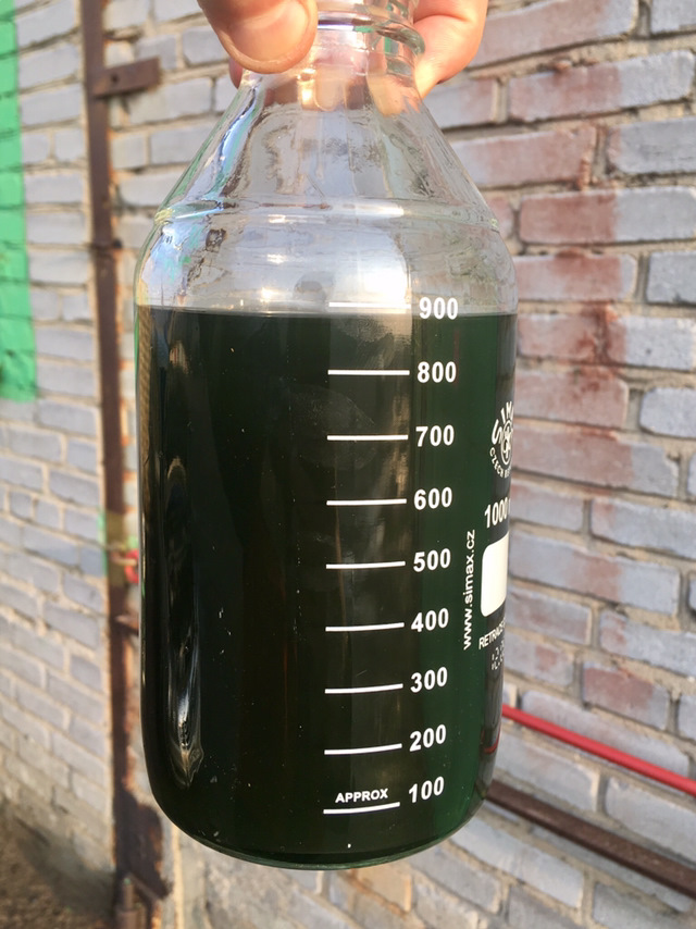

• Открутил пробку и откачал старую жидкость. Откачалось около 230 мл.
• Зафигачил 300 мл новой. Завел. Прокрутил руль три раза от упора до упора, фиксируя по пять секунд в крайних положениях. Делается это для того, чтобы сработал перепускной клапан и все промылось новой жидкостью.
• Повторил эту незатейливую операцию пару раз.

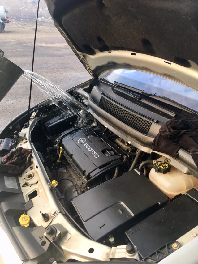

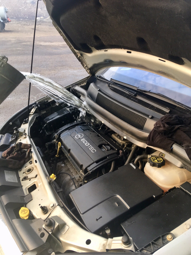

• Как аккуратно не старался работать, а чуточку, а если конкретней, то 100 грамм/миллилитров, пролил… Пофик!.. Нанес очиститель колесных дисков на всю подкапотку (моем подкапотку по дешману). Дал постоять пару минут. Почистил кое-какие элементы очистителем тормозной системы. Налил ведерко ключевой воды и… хорошенько все сполоснул… Ах да… самое главное- завелась с первого раза…, так ведь принято нынче выражаться?

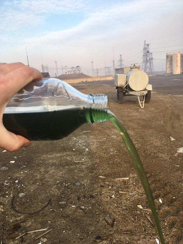

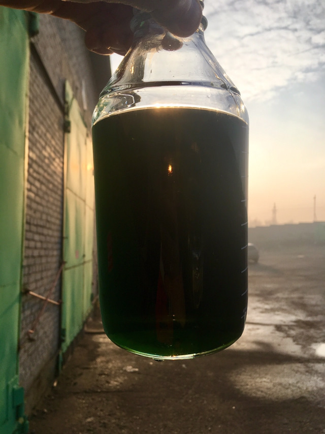

Немного исследовал слитую жидкость с гидрача. Солнца через нее не видать… Значит не все так гладко в Датском королевстве. Хотя если смотреть на струю-не все так грустно, как могло показаться на первый взгляд! Вот такие вот у меня двойные стандарты…

Olej syntetyczny do regulacji poziomu hydropneumaycznego:)
Здесь все подробно рассказал про жидкость в гидро-усилителе.
Tutaj wszystko jest szczegółowo opowiedział o płyn w hydro-wzmacniaczu. www.drive2.ru/l/513237735268417552/

Фото полив из ведра это первое место)))👍👍👍
Зато все, что пролил, отмылось.
