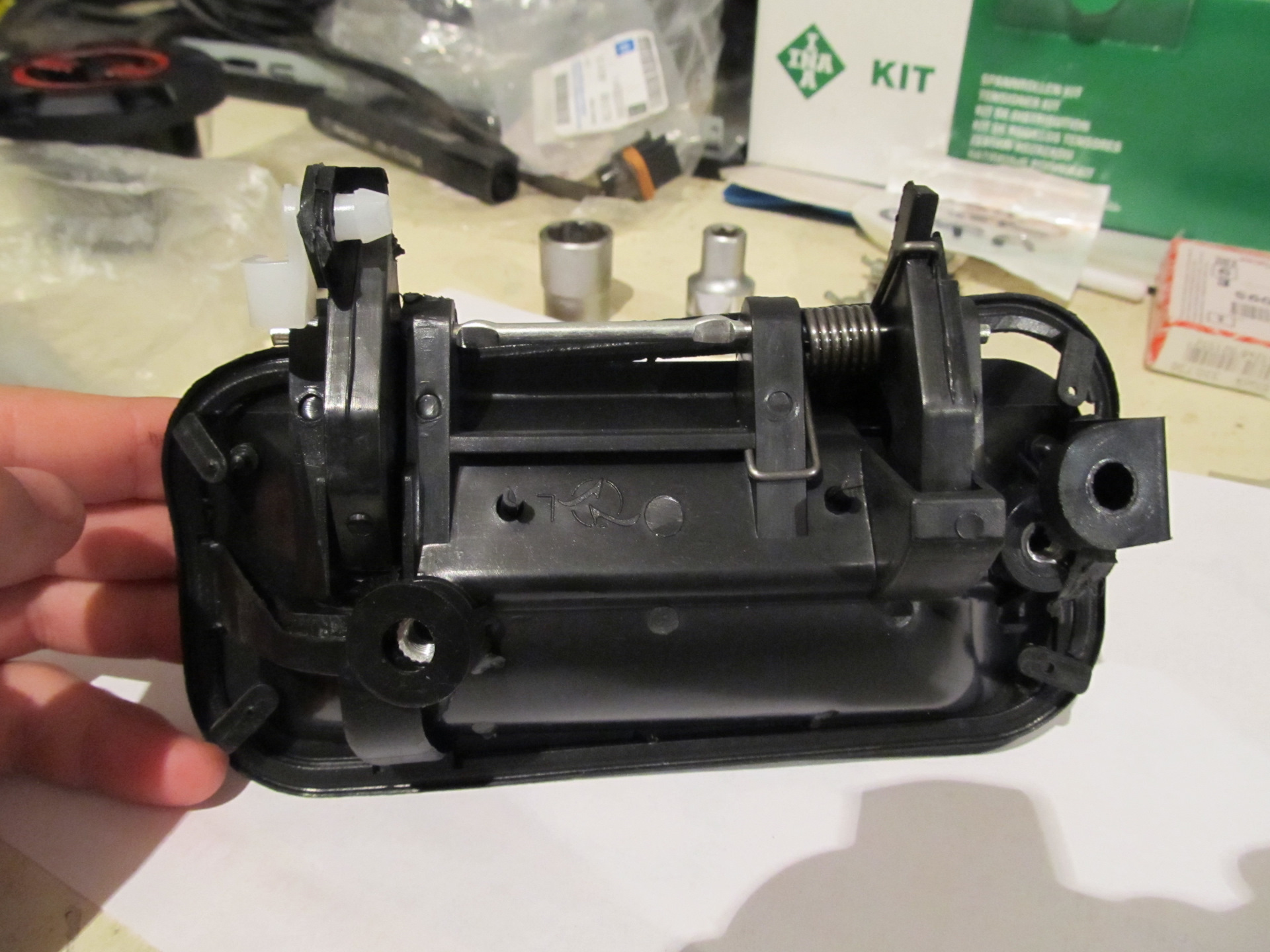

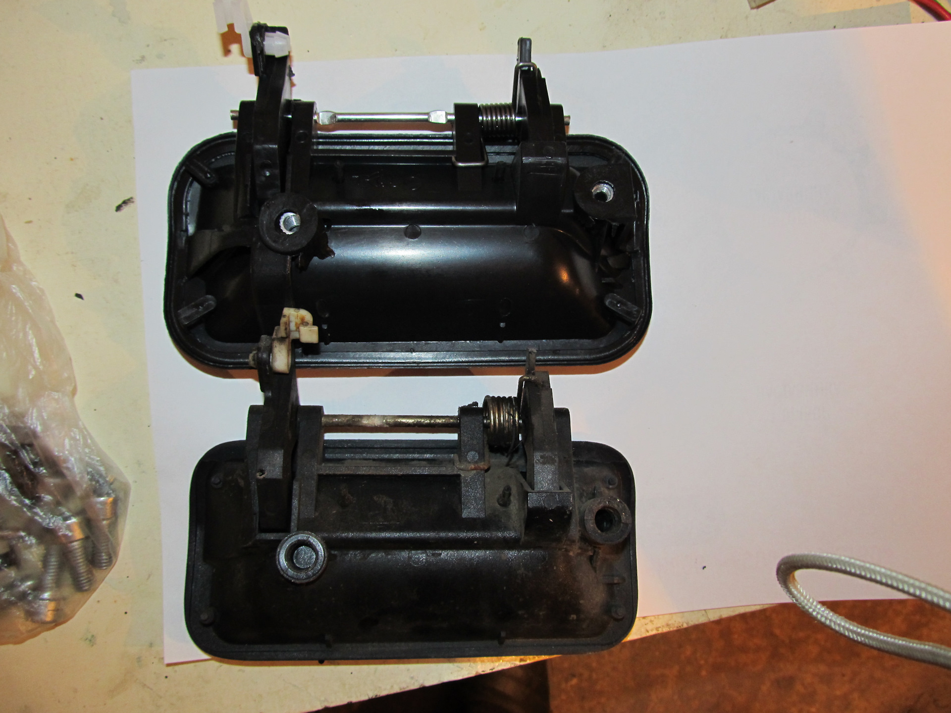

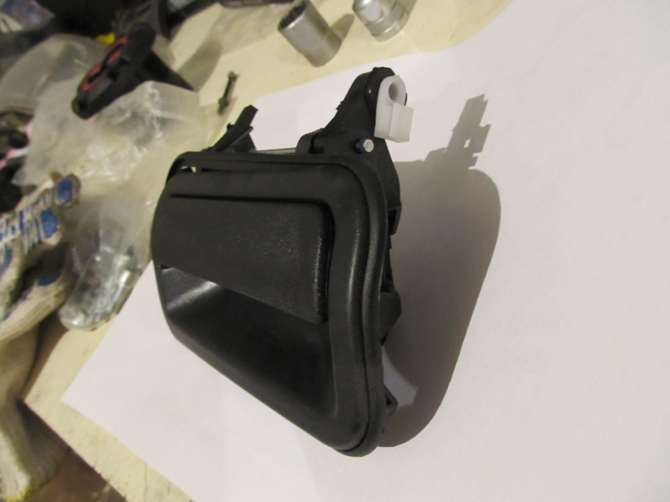

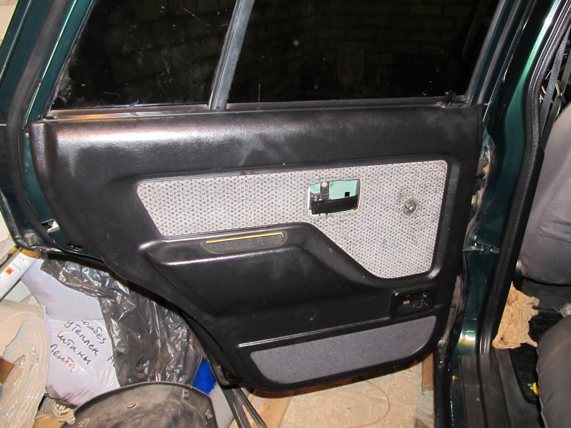

Пластмассовые ручки открывания двери — слабое место.
У меня визуально было всё в порядке )) Но заглянув под неё, я обнаружил там ремонт ))))

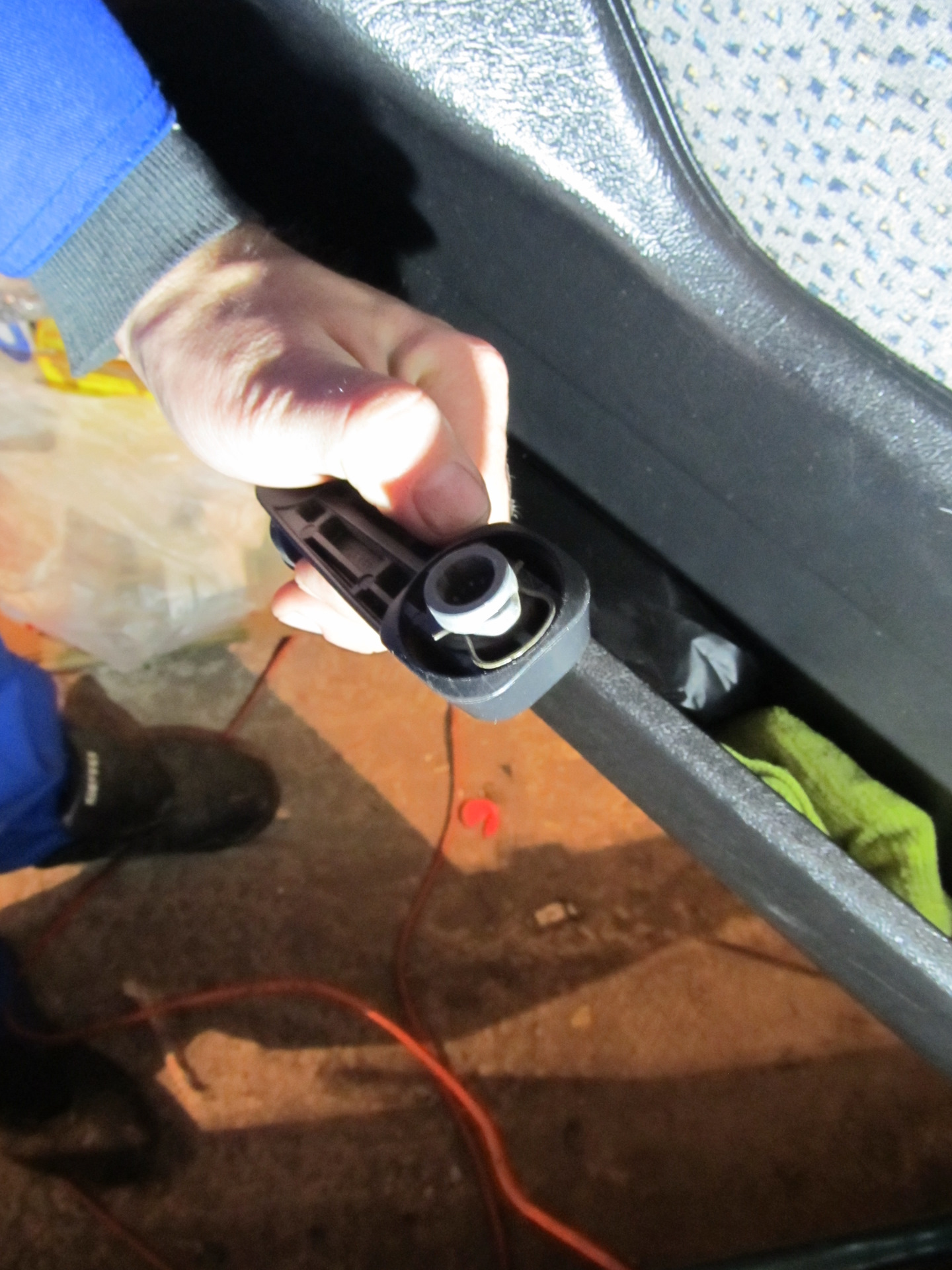

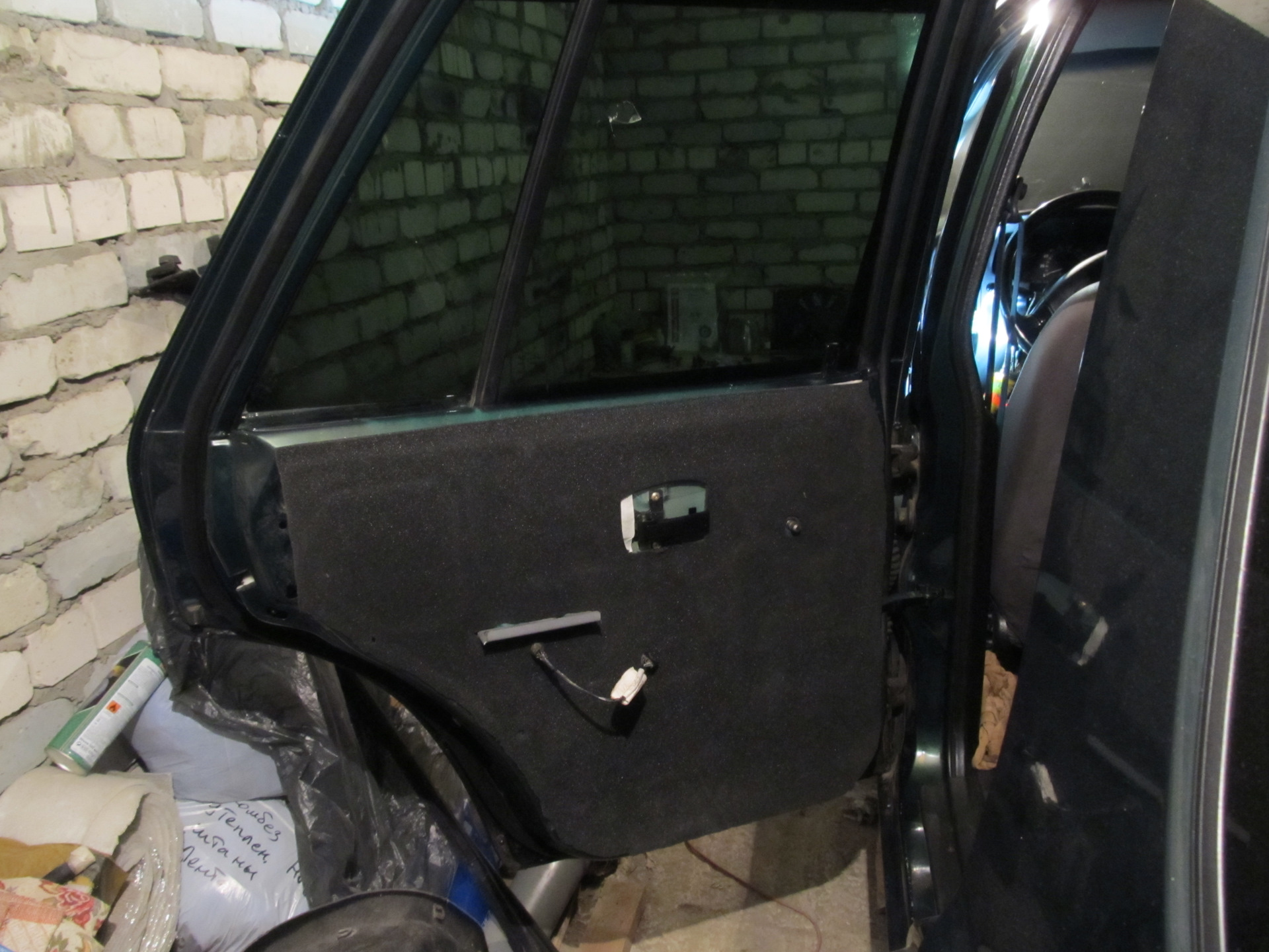

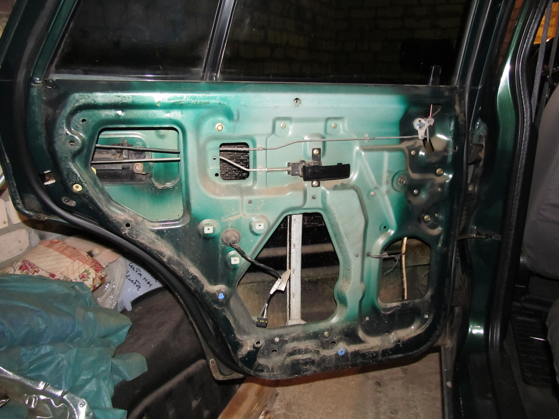

Разбор обшивки двери очень прост. Главное снять скобку с ручки стеклоподъемника, уж больно скрытно она там сидит, но она там есть!
Хороший способ её снять — протянуть веревку под ручку. Т.е. петлей накидываем веревку под ручку и тянем/елозим туда-сюда. Скоба как правило вытягивается. До этого момента я вообще не мог увидеть там эту скобку))) Заподлицо к ручке сидит. И, ставя её, ставьте "попой" наружу, как на фото)
Всё остальное элементарно!

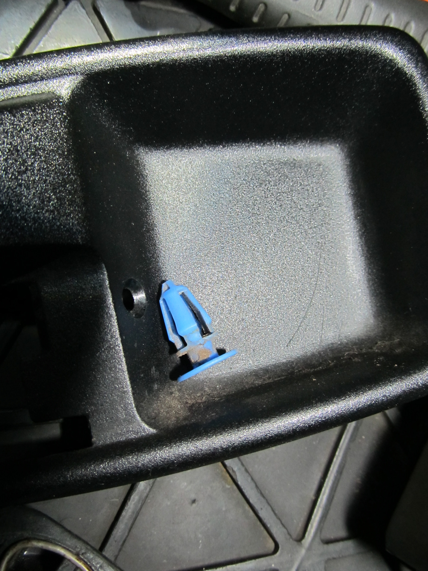

Ах, да… пистоны! ))) Кто-то ставит от ваза, но они чуть выше и обшивка не плотно прилегает потом.
Я подобрал заменитель, придя в магаз, по образцу родного пистончика.
Абсолютно одинаковым оказался Mercedes A0069884378 )) не дешево! Но это же мерседес! ))
У этого пистона есть заменители. Пока не пробовал, возможно они будут не хуже))) Но мерсовских взял десяточек. Один в один!

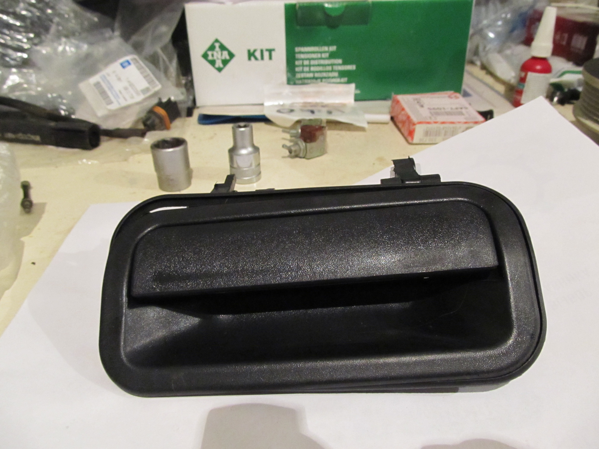

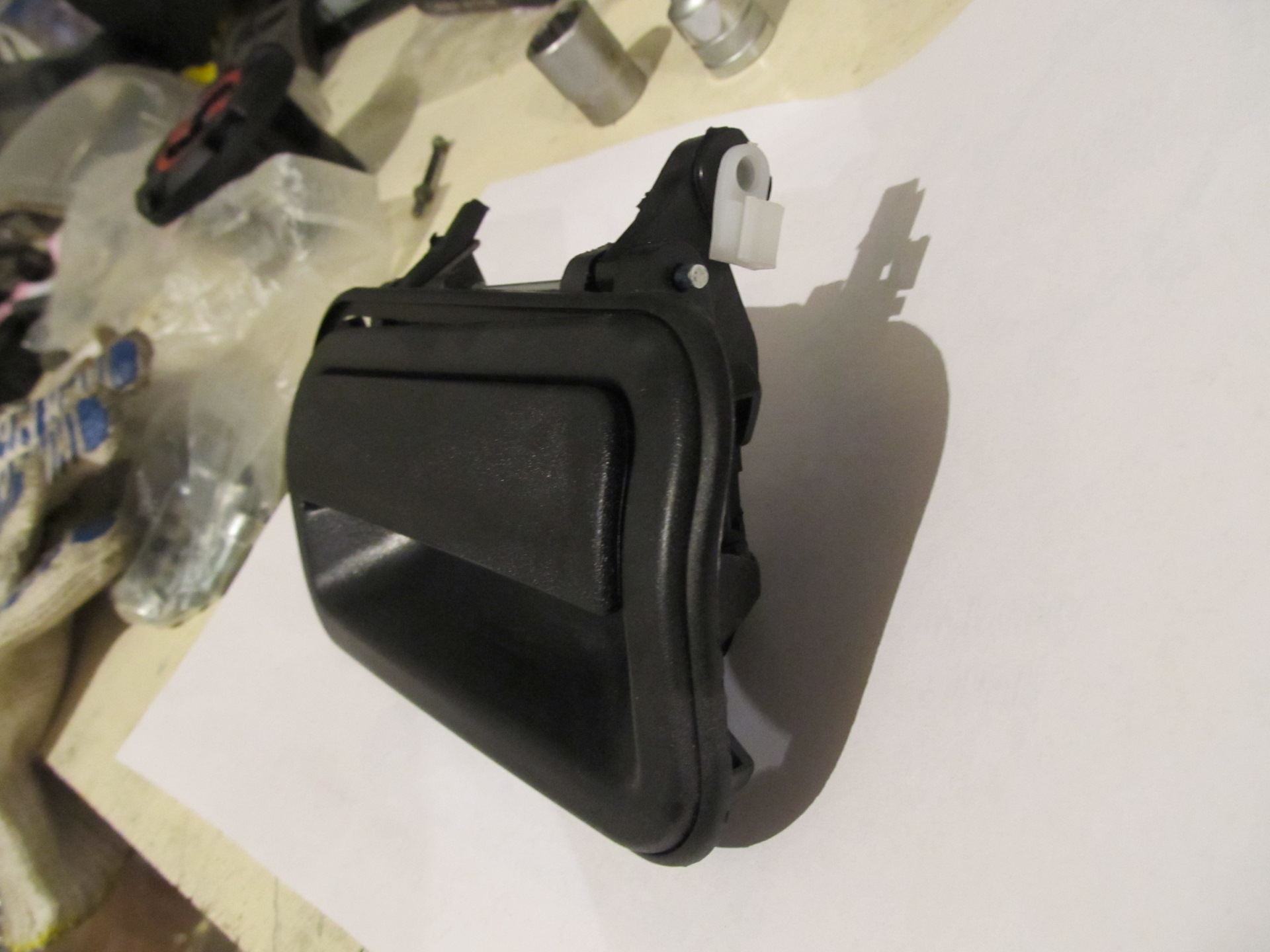

Ручку закупал ещё давно у дядюшки Али.
ТУТ
Она от китайской "фронтеры" LANDWIND 2005+. 😁😁😁 Плохую машину не станут копировать))))

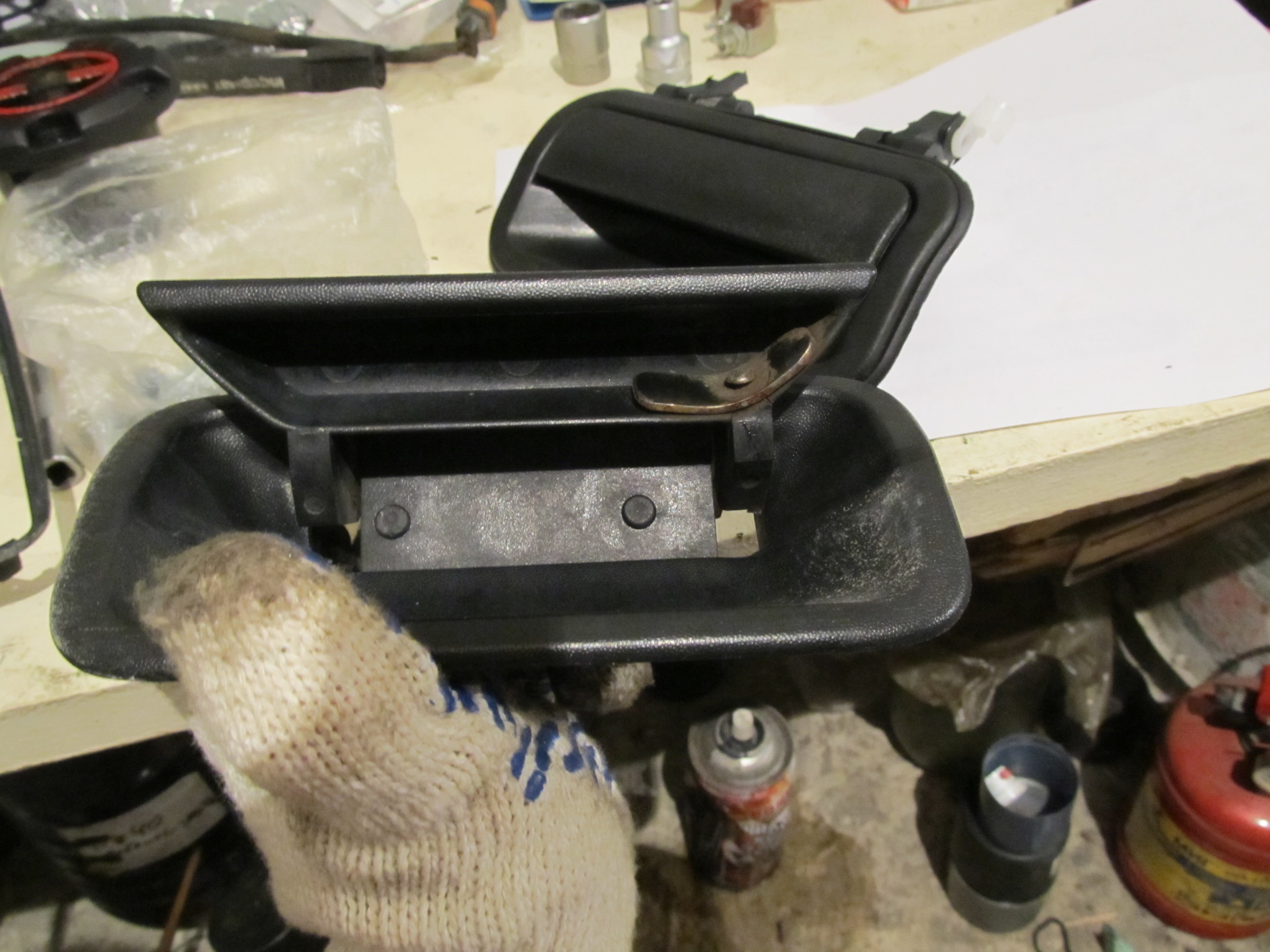

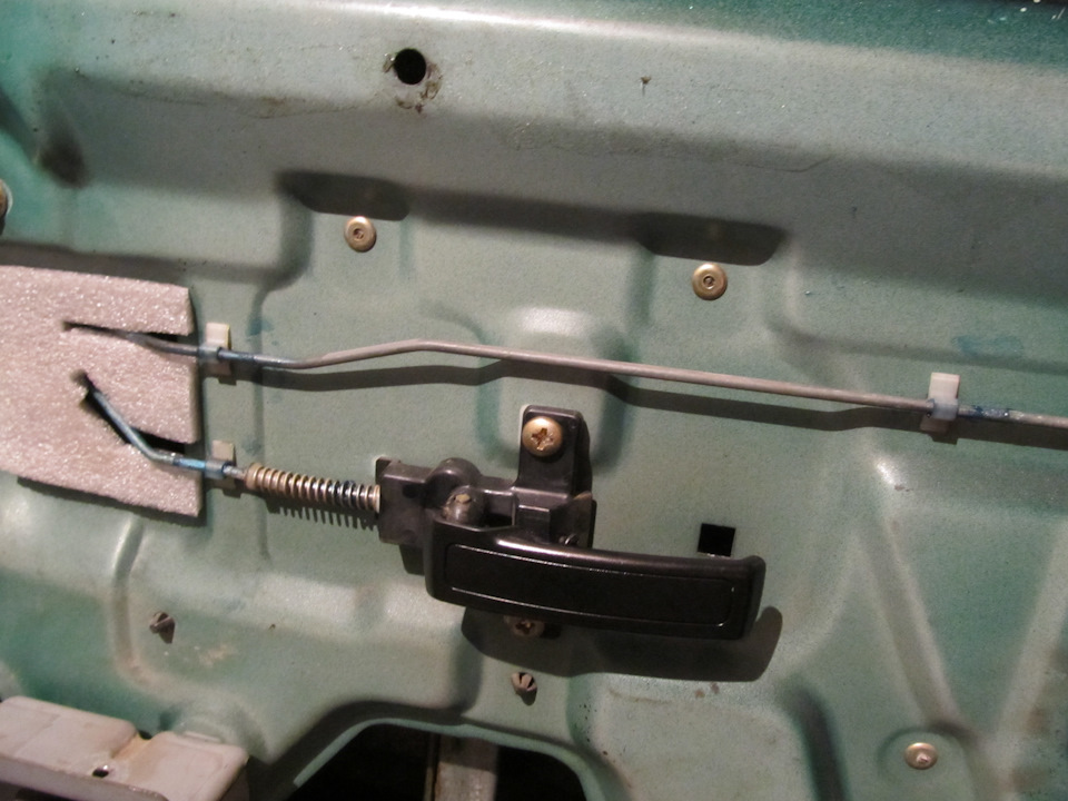

Единственное — крепеж тяги перекинул со старой, т.к. у китайцев он почему-то наоборот )))

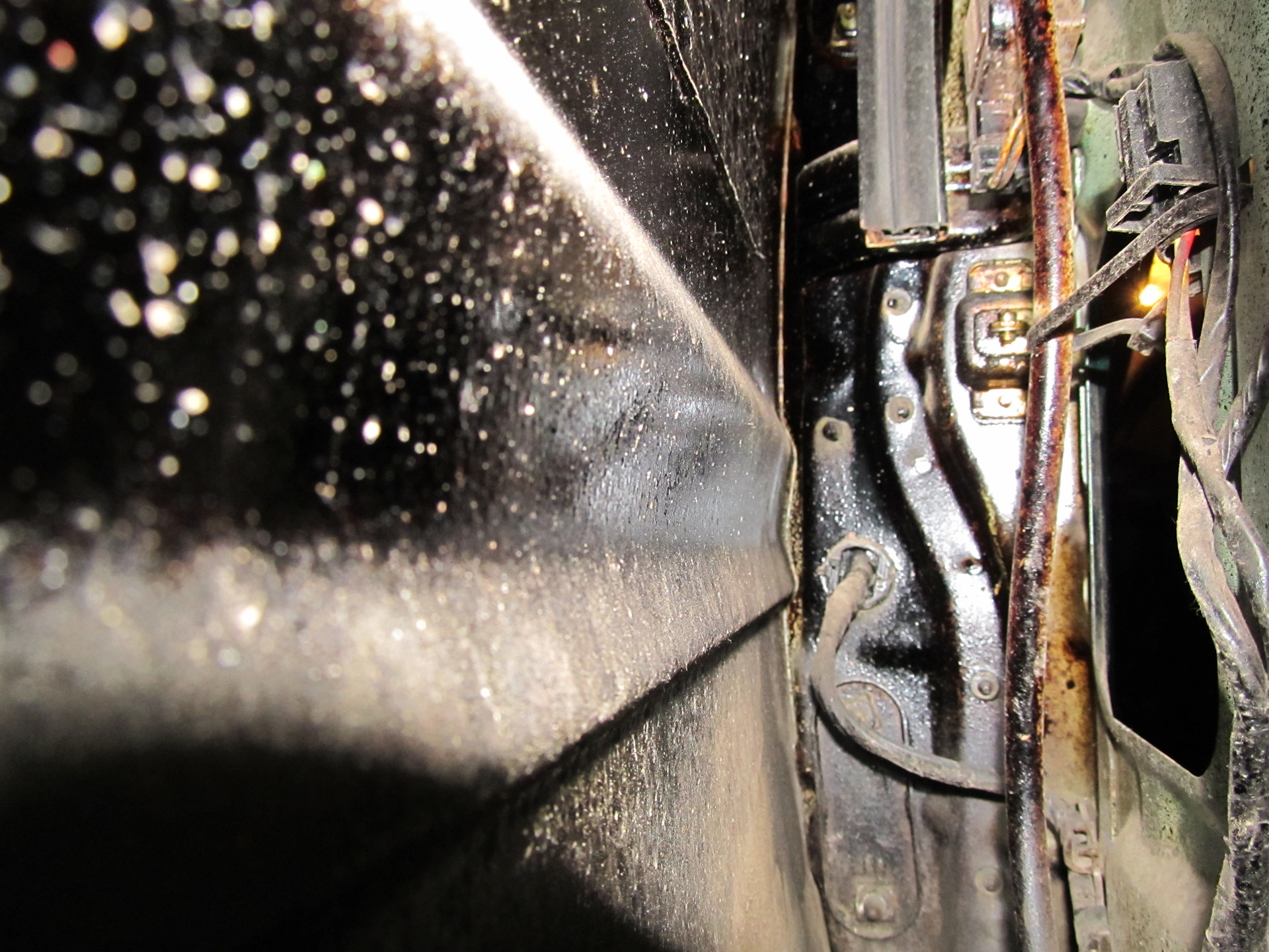

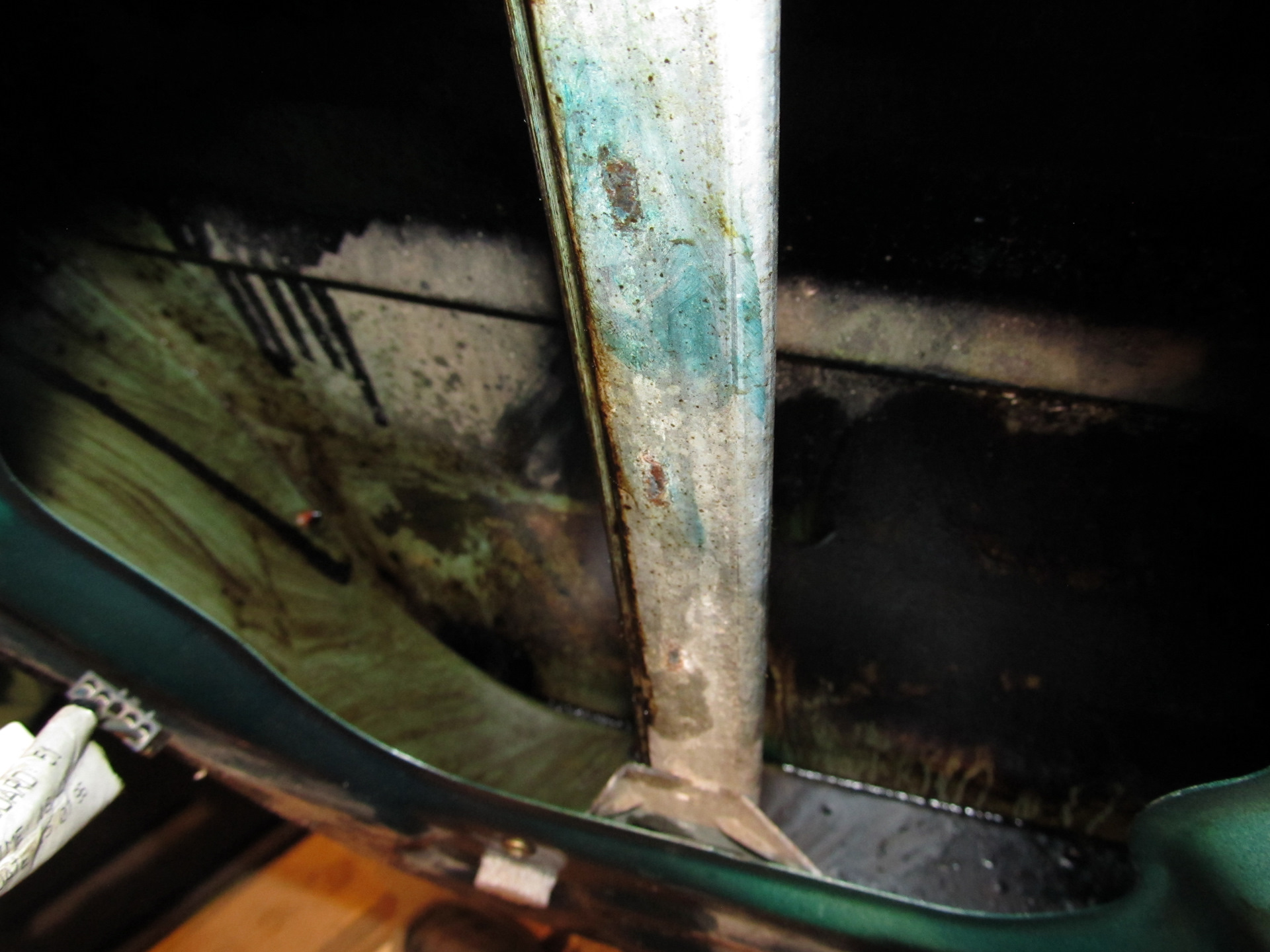

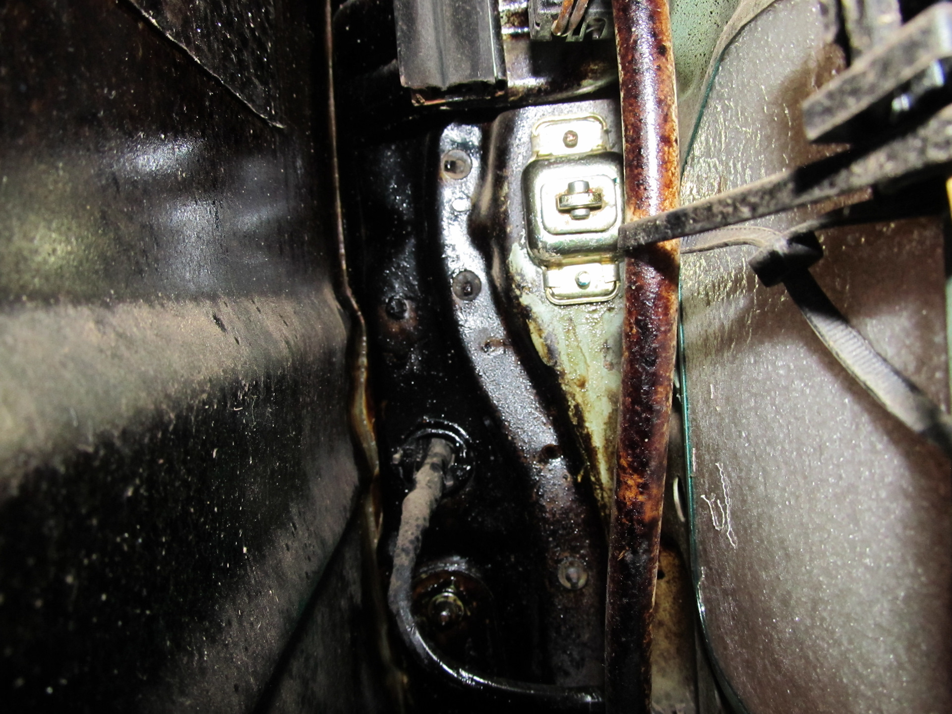

Состояние двери внутри просто отличное! Машина была обработана в своё время.

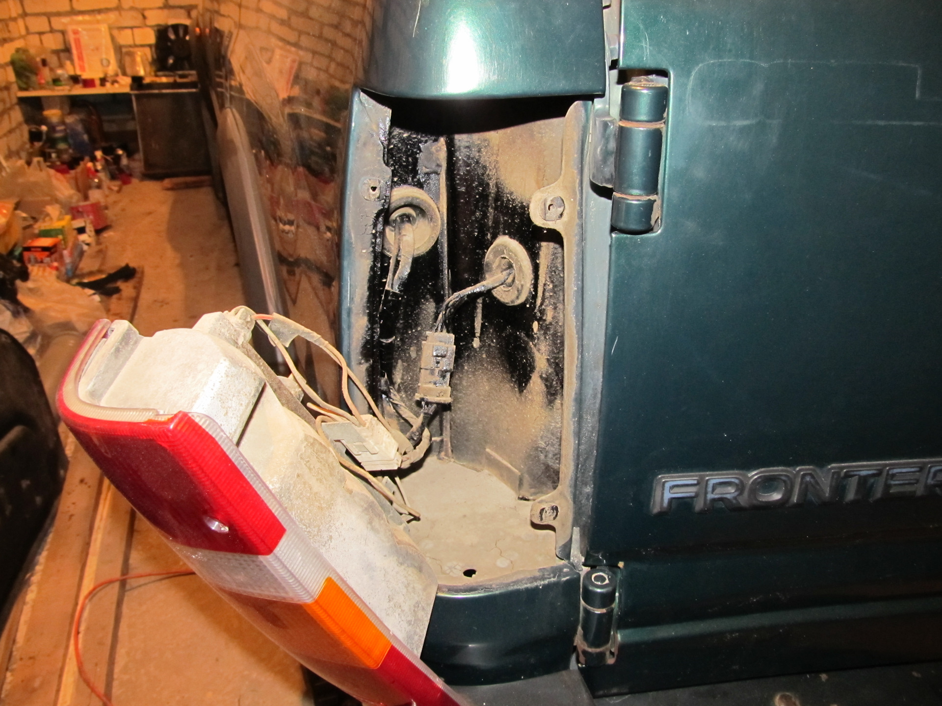

Даже за фарами! Все полости (что очень приятно)
Постараюсь поддерживать её состояние! :)

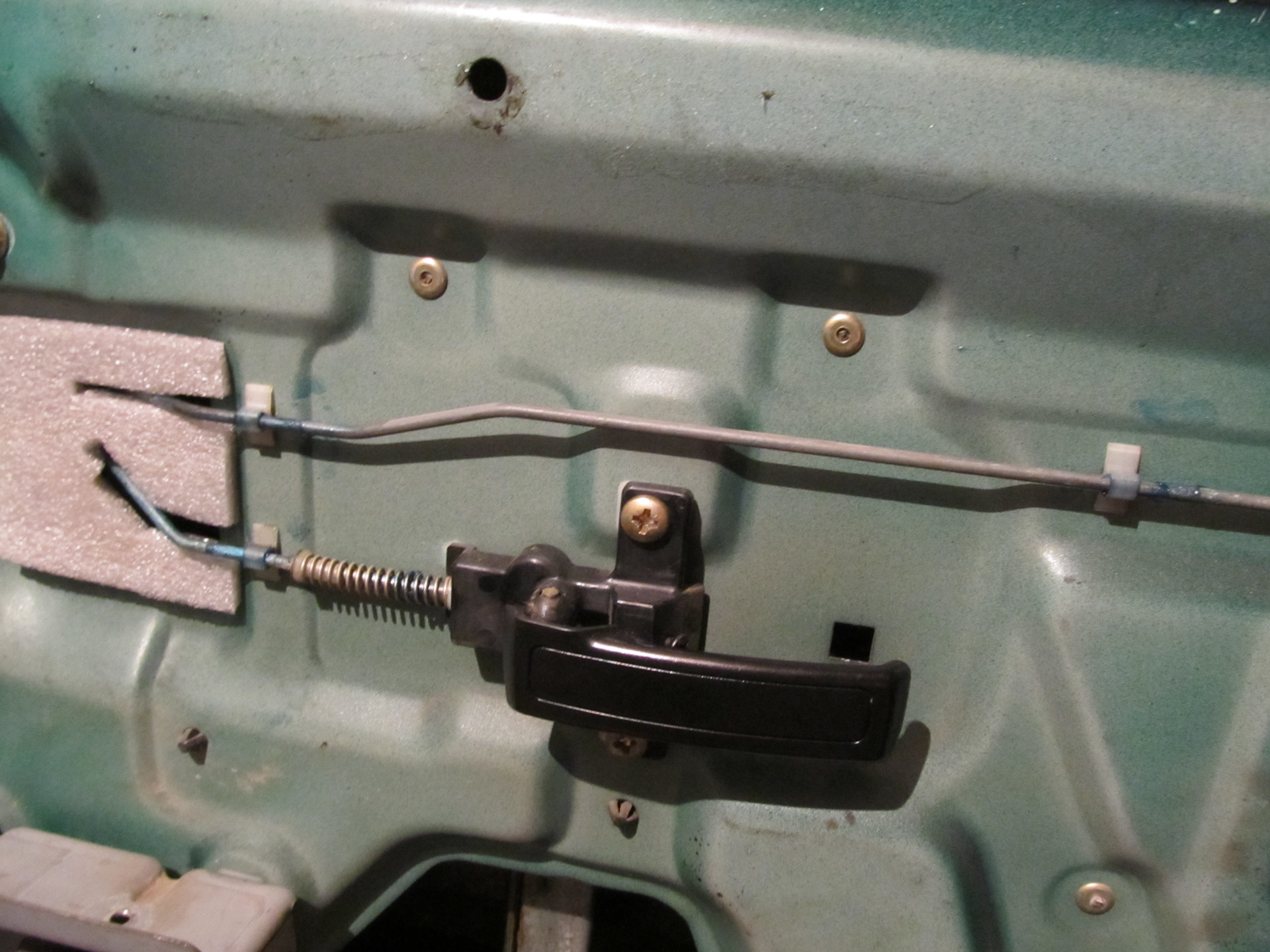

Меняем ручку, всё чистим, смазываем. стеклоподъемник, все тяги, замок и т.п.
Вместо оригинальной старой полиэтиленки, что была под обшивкой двери, выполняя роль влагозащиты и пыльника, я проклеил технологические отверстия новой пленкой (фото увы нет), и сверху нацепил самоклеящийся звукопоглощающий материал. Он же пыльник. Сделан на основе поролона. Очень легкий. Легко принимает форму. Самоклейка. Заодно и обшивка плотнее села. Исключены звуки-стуки и т.п.
Стандартную СТПшку на дверь не лепил. Не стал утяжелять дверь. Петли у ОФА и так больное место))))
Всё подрезал, штатные дырочки под пистоны легко находятся на ощупь )) Проделал дырдочки для них в этой шумке.
Село всё просто отлично!

👍 я вообще спаял родную сломаную ручку
Ну, кто как ))) Я решил поменять. Хотя визуально оно никак не было видно ))) Технически тоже всё исправно работало ))
