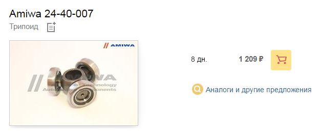

Поэтому я расписывать свои действия не буду, а поделюсь лишь номером запчасти.
До этого мы знали, что есть китайский Febest 0216-J10, к слову сказать, хорошего качества.
Я же поставил Amiwa 24-40-007, который сделан в Корее и стоит аж на тысячу дешевле фебеста.
Хорошая экономия, я считаю.
Устанавливают его на кучу разных автомобилей Mazda и Mitsubishi, но нам тоже подойдет.
Обращаю внимание, что это лишь для бензиновых версий. Для дизелей нужен другой.

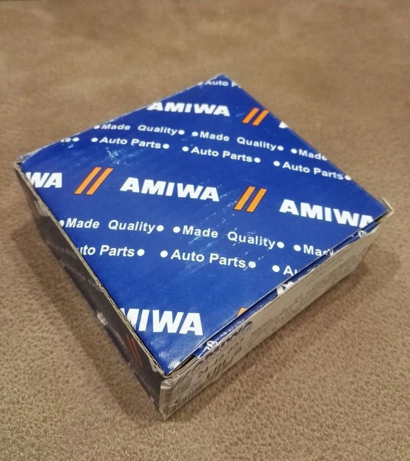

Amiwa первый раз ставите?родной сколько отходил?
Первый. Раньше нигде не встречал такого, только фебесты.
Стал интересоваться и искать. Вот нашёл.
Заказ один на пробу. Вчера примерил -100% совпадение, рядом положить и не отличишь.
Родной дребезжит давненько, но было не критично.
Вот руки дошли поменять.
Как поставите и покатаетесь, потом отпишитесь как работает.может стоит на них перейти?они еще кроме этого что то производят?удачи
Поставил, проехался, результат заметен. Но надо ещё второй привод перетрясти.
