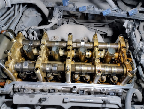

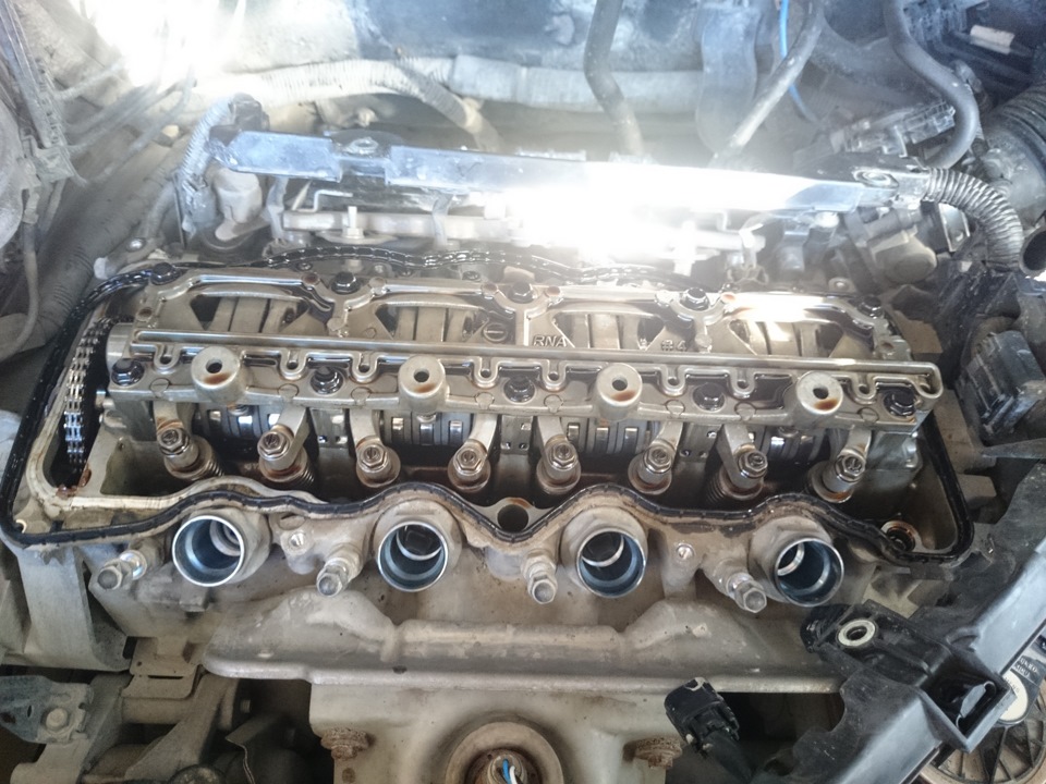

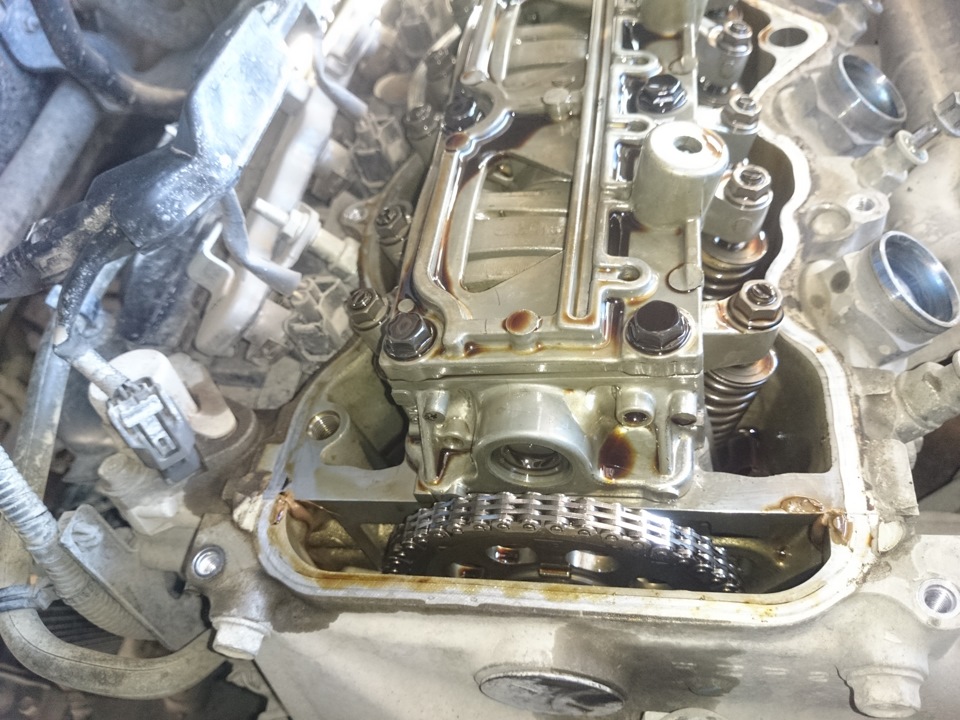

После вскрытия клапанной крышки понял, что не зря лью везде только оригинальные жидкости.
Даже намёка нет ни на какие отложения, ни лака, всё чисто, как в аптеке.)
Сам процесс регулировки достаточно подробно описан по ссылке выше, от себя добавлю, что использовал ещё небольшой стальной пруток, чтобы точно поймать ВМТ нужного поршня, т.к метки на звездочке распредвала ровно не увидишь, только сверху под углом.
Ещё я не понял, для чего нужно отсоединять аккумулятор и генератор, на мой взгляд это лишние телодвижения, можно вполне обойтись и без этого.
Необходимые зазоры для двигателя R20A2:
1) Впуск — 0,2 мм
2) Выпуск — 0,25 мм
Также необходимо заказать новую прокладку клапанной крышки, старая уже точно не подойдет, т.к трескается и грубеет.
Артикул новой: 12341-RNA-A01
Регулировка на самом деле необходима, здесь нет гидрокомпенсаторов, как думают некоторые, в моем случае были довольно большие расхождения с номинальными зазорами: на впуске щуп 0,3 пролетал как самолет, на выпуске всё было более-менее нормально, но не эталонно.
После регулировки мотор заработал заметно тише и мягче, хотя может это уже и самовнушение.
Всем удачи на дорогах)))

при установке прокладки нужно ли герметиком промазывать края?
Нет, там только 2 выступа в районе цепи ГРМ нужно промазать, даже не промазать а выдавить две капли

Герметик нужен или только прокладка?
И прокладка нужна, и несколько капель герметика в районе звездочки распредвала
А первый цилиндр где? Слева или справа? Вот я открыл капот и стою лицом к лобовому стеклу. Если слева на право считать, то получается слева первый цилиндр, правильно?
Да, если лицом к лобовому стеклу стоять, то слева, со стороны звездочки распредвала
