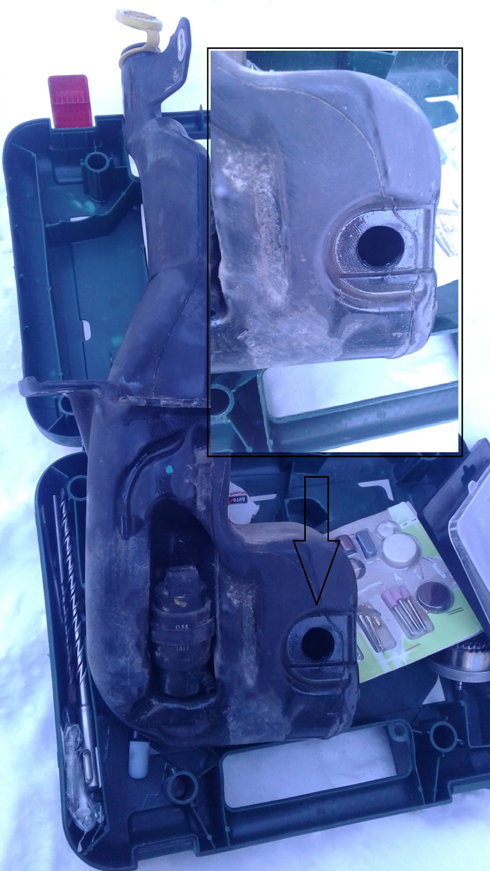

3. Пером на 20 мм высверливаем отверстие в полости правее от насоса.
4. Заправляем уплотнительное кольцо в отверстие торцом вниз, вставляем датчик уровня. Расположение датчика должно быть таким, чтобы поплавок был на 6 часов. 😂

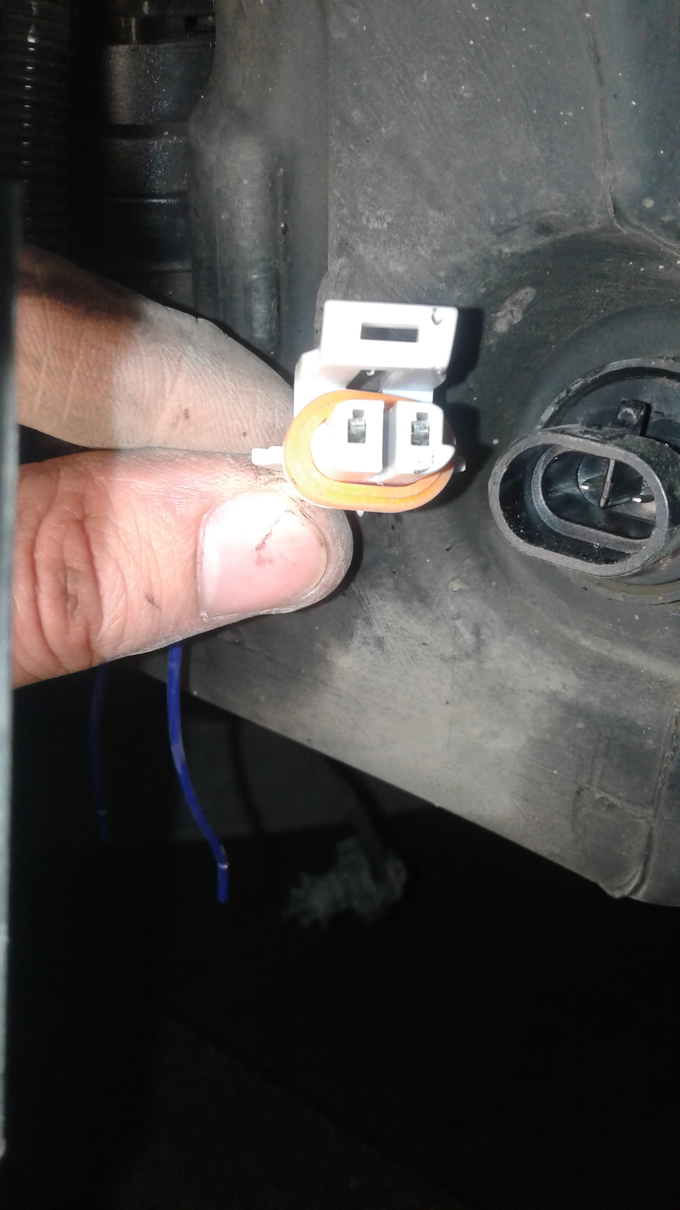

5. Дорабатываем разъем от датчика положения коленвала ножом — срезаем по середине разъема глухую часть (см. по месту).

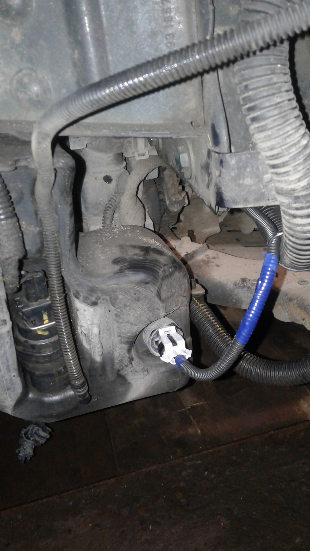

10. Кабель от 16 пина подключаем на один конец разъема датчика уровня омывающей жидкости.
11. Насаживаем кольцевую клемму на второй кабель, клемму под доступную массу на болт, под гайку, конец кабеля соединяем на оставшийся свободный провод разъема датчика уровня омывающей жидкости.
12. Сверху кабельной продукции одеваем гофру, по месту кабель стягиваем жгутами.
13. В моем случае, в отсутствии датчика уровня охлаждающей жидкости, аккуратно в сторону опрокидываем бочок охлаждающей жидкости, под ним находим разъем датчика, ставим замыкаем разъем и ставим бочок обратно.

Получается разъем датчика уровня охлаждающей жидкости просто замкнул?
Да, все верно
Извиняюсь, но не понял чего разъем замкнули?
датчика нету, а фишка есть и чтобы не всплывало на дисплее окно постоянно замкнули? правильно?
Да
Понял, благодарю 🙏
