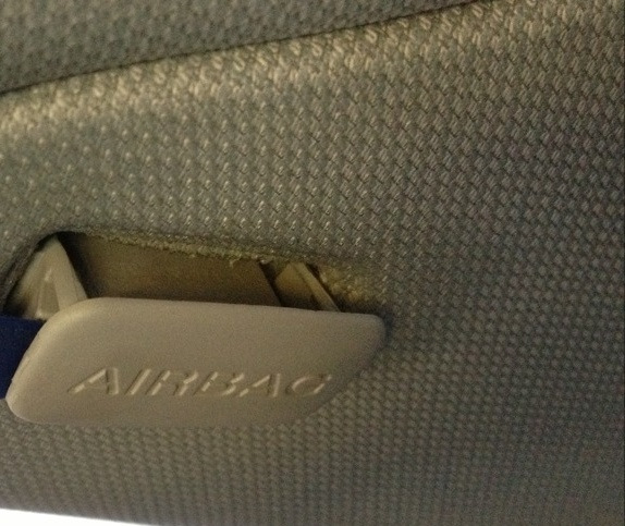

Всё необходимое в багажнике, можно ехать в гараж)Всё что хотел сфотать во время процесса не получилось, оставалось 3% заряда на телефоне, даже вспышка не работала, поэтому извиняюсь за тёмные фото, но суть все равно понятна. Первое что надо сделать, это отодвинуть передние сиденья максимально вперёд, и разложить спинку заднего дивана, теперь лезу туда корячиться, думаю, представляете как это не удобно) Необходимо снять обшивки стоек, держится на трех защелках
для этого сначала надо вытащить заглушку с надписью Airbag,

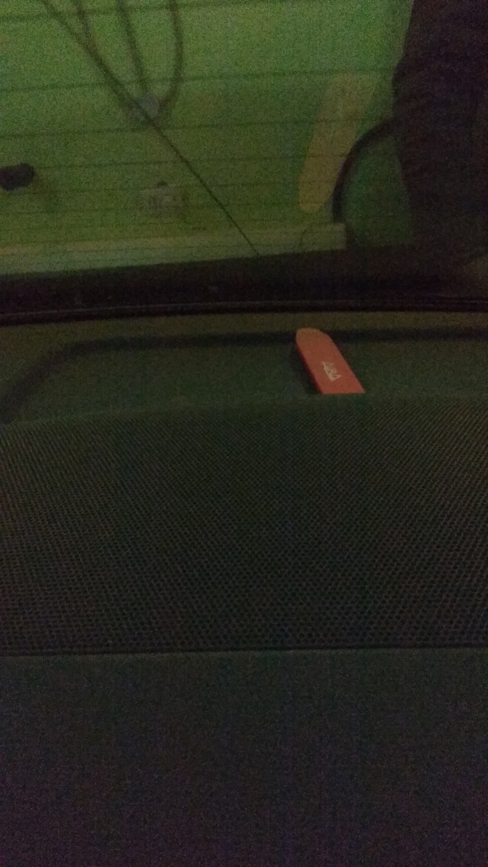

а потом тянуть аккуратно обшивку на себя, отщелкнутся оставшиеся две! Далее надо снять сетки, они очень хрупкие, я все же одну повредил) начинать лучше со стороны стекла, поддевая лопаткой из набора для разборки салона

Рабочая поверхность освобождена, можно действовать, монтажный фен, канцелярский нож, валик и вперёд)
Клеил всю поверхность, за исключением двух квадратный отверстий, не знаю для чего они, но решил не трогать. Вот такой результат получился
