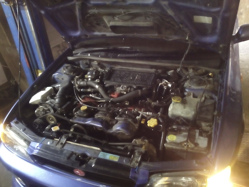

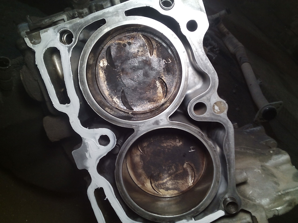

Вобщем, собрал мотор еж25,

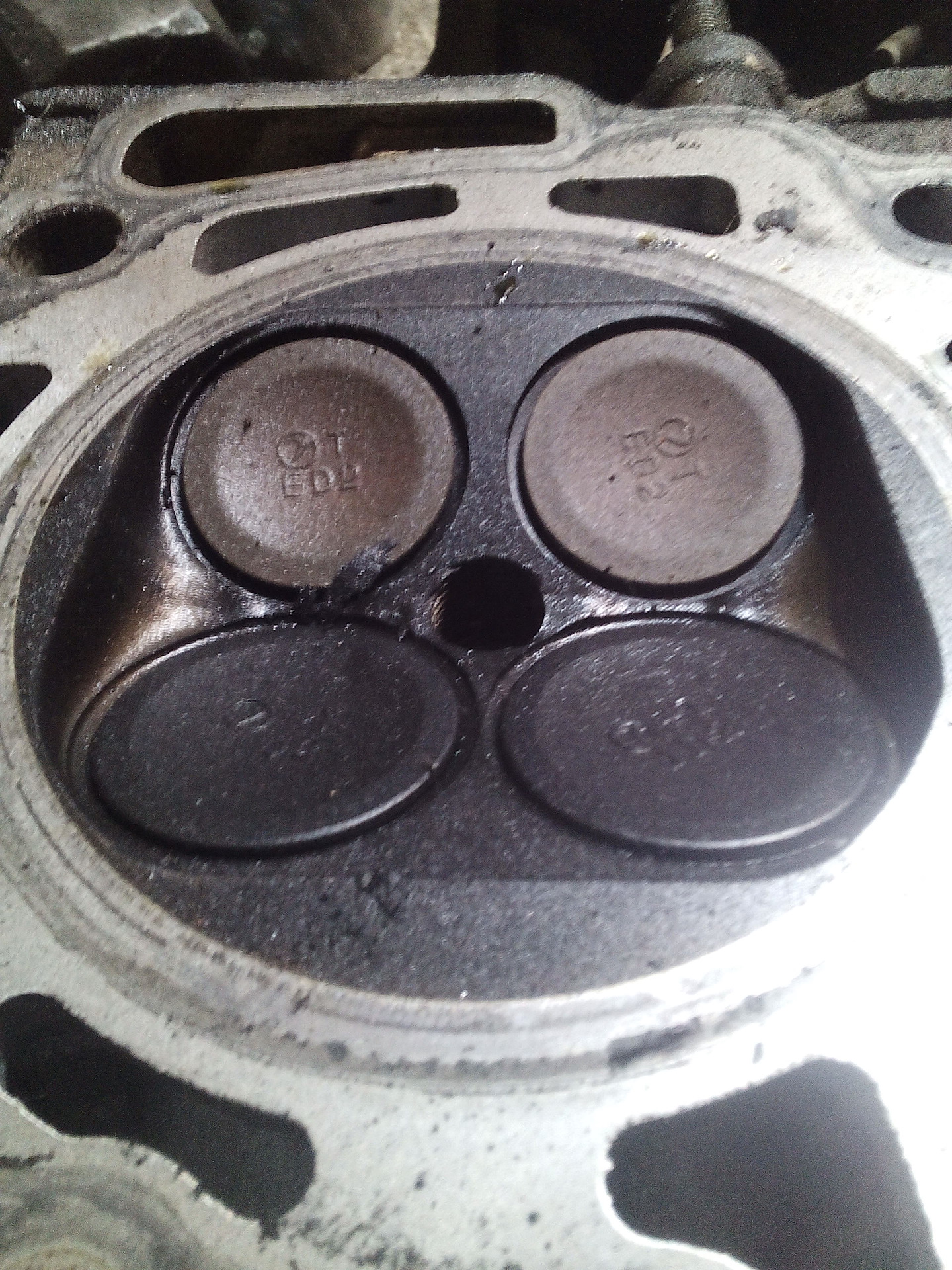

на гбц еж20т с 208го ежа безфазные(фрезеранув вручную камеру в гбц под 2.5 цилиндр, подогнав степень сжатия "дунуть").
Распредвалы с 208го ежа с бэчера рск, максимальные.Как и на старом 2.0, такие же.
Обкатал мотор и могу сказать 2.5 мотор прям создан под компрессор, легко раскручиваеться с 1500об, по динамике выигрывает у 2.0(0.7бар) при наименьшем бусте 2.5(0.4 бар)
(2.0 крутился легко с 2200об, несмотря на то, что задувал с холостых)
Старый еж20т на продажу(продан)
Дую пока 0.4 компрессором, едет получше чем 2.0 при 0.7.
Низа агонь )))
Полка динамики возрастает ровно по мере оборотов, вплоть до отсечки 6200.
Шкивы передаточные остались те же, которые вдували в 2.0 — 0.7бар, а в 2.5 дует 0.4 бар, почти в два раза меньше.
Давление топлива осталось прежнее, 4 бара на хх.

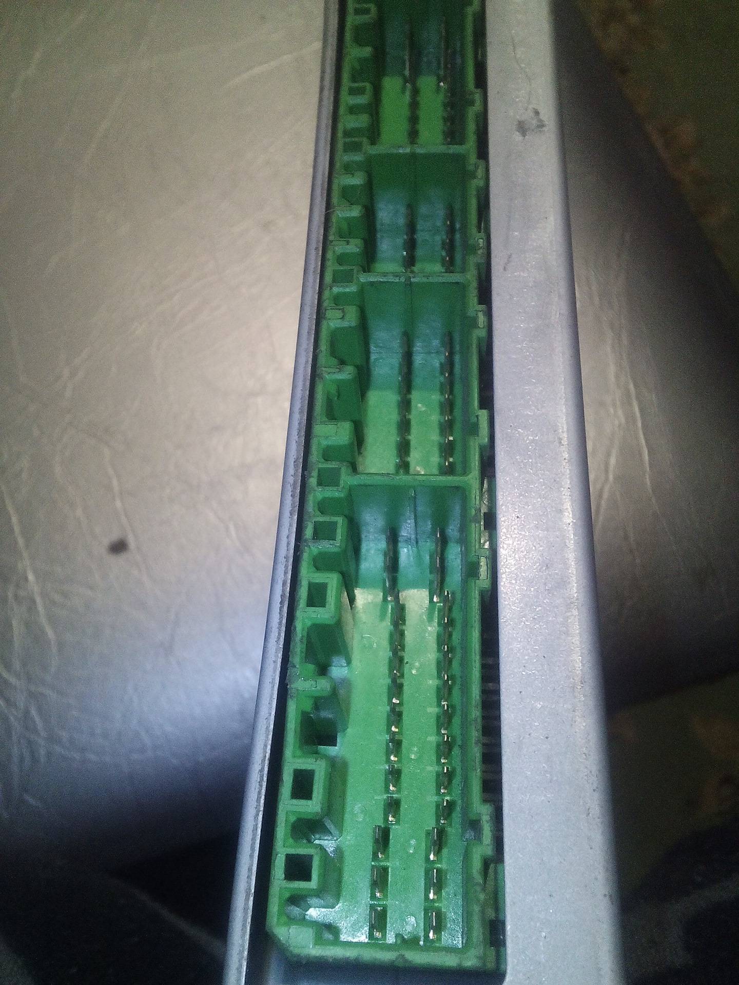

Да ладно? Это ж самые простые мозги. У которых контакты в 2 ряда. Так?
Ага) два ряда

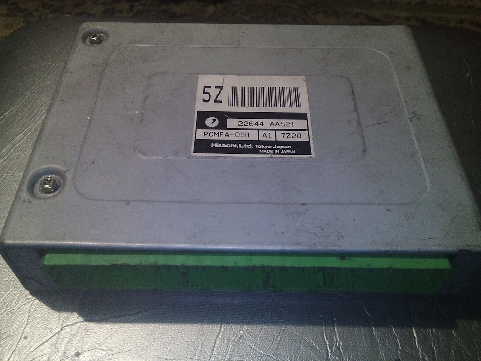

Можешь подсказать номер ЭБУ на котором у тебя это все собрано?

Вытеснители понравилось пилить?) как вспомню, как на своей их точил, аж глаз дергаться начинает)))
Да не говори))))) Я думал будет бесконечно ))))) Тож истерил)))))
Но я делал это с целью понизить степень сжатия 2.0 голов, под 2.5 блок ) Так как гбц на 2.5 турбо не найти, либо ценник конь
та же самая история была)
Turboboy
Какие вытеснитель? Поршня ж не тронуты.
вытеснитель в гбц) они не только в поршнях бывают)
