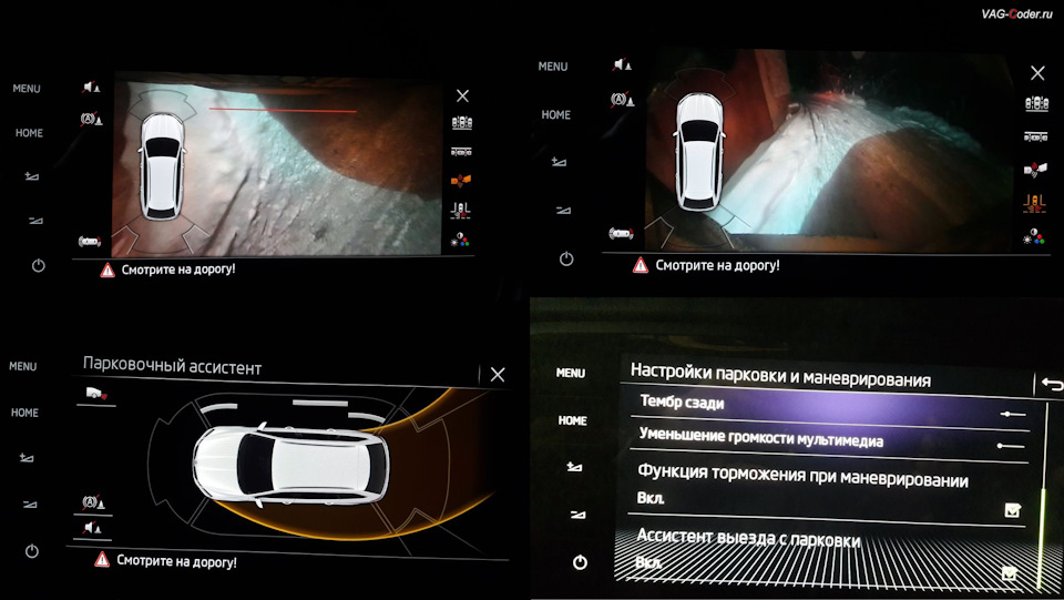

1 — основной режиме работы камеры заднего вида с динамическими траекториями
2 — режим парковки при маневрировании задним ходом, значок руля подсказывает направление куда нужно повернуть руль для поиска свободного места для парковки
3 — режим парковки при маневрировании задним ходом, свободное место найдено
4 — режим парковки при маневрировании задним ходом, визуальное отображение нескольких вариантов возможного места для парковки

3 — визуальное отображение работы парковочного ассистента при маневрировании
4 — включение или отключение функции автоторможения при маневрировании теперь доступно в настройках меню нового Columbus MIB2,5 High (Gen2 GP)
Там же на фото видно и новый пункт Ассистент выезда с парковки — да, уже установлены новые ассистенты для функций слепых зон (BSD) и выездка с парковки (RTA), но об этом позже…

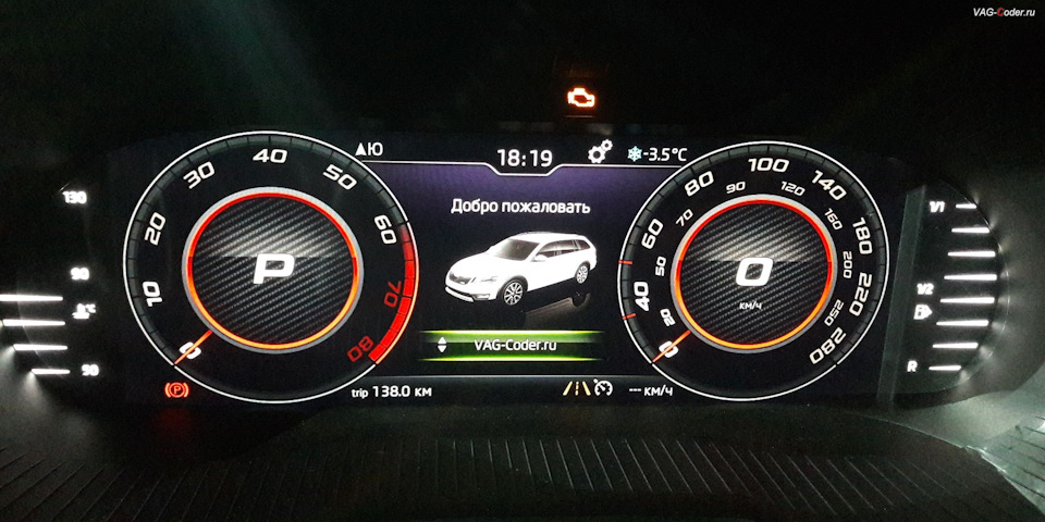

Ну и для затравки, или анонсом, ну или в качестве тизера — новая цифровая панель приборов AID тоже уже давно установлена. Подробно и в деталях расскажу отдельно в самое ближайшее время.
А также, расскажу о доустановке еще двух новых ассистентов — слепых зон (BSD) и выездка с парковки (RTA), ассистента DriveSelect и других новый программных функциях, но об всем этом — напишу позже.
