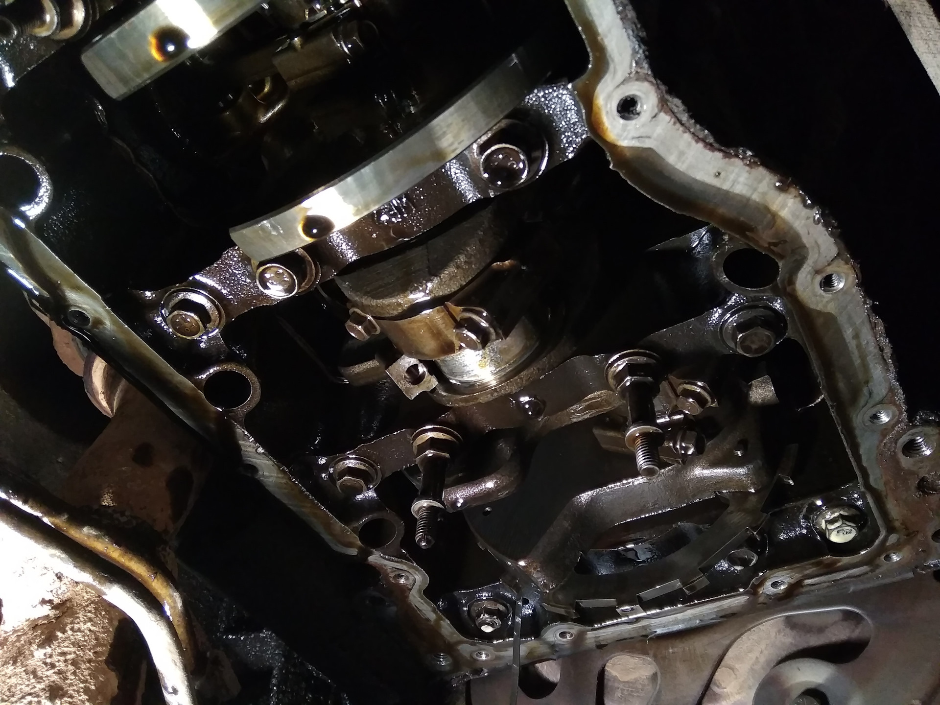

Стук периодичный, цокающий, металлический? Или гидрокомпенсаторы, или цепь дребезжит. Чтоб проверить гидрики, снимаются клапанные крышки. Если какие-либо из них залипли, рокера будут иметь небольшой ход туда-сюда вверх-вниз. Чтоб проверить цепь — снимается фронтальная крышка двигателя.
Комментарии 18
Сразу готовь замену маслонасоса и тд
А это зачем?, давление показывает рабочее.
Вскрыли насос а там износ.
Ну износ согласен, а как определили, что кретичен?
Выработка была
И сколько в цене?
Провернуло вкладыши?
Если мотор 4,7но, то туда надо триметалл ставить вкладыши
В номеналтном или ремонтом размере?
0.25, первый ремонт
С крышек цепи тоже видно😉
Но тут капец!☝️
С крышек их особо не проверишь, как я понимаю. Но это да, капец.(((
Видно натяжители и провис цепей
хмммм, буду гидрики у себ менять, обращу внимание.
