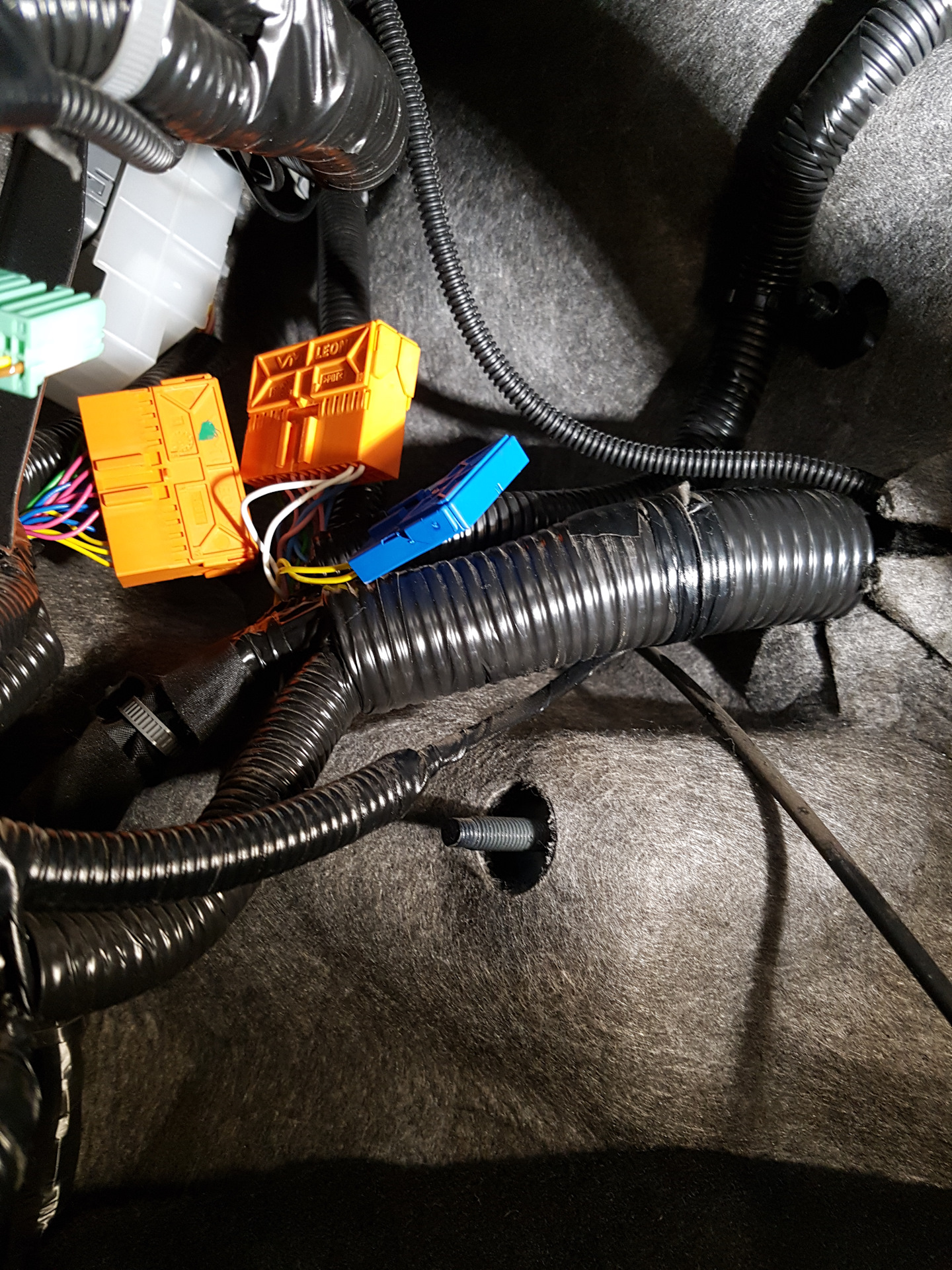

Данная проблема, думаю актуальна как никогда. Информация на сайте, как всегда на вес золота! Спасибо всем, тем, кто не ленится выкладывать ценную информацию. На данную процедуру ремонта, сподвигла страница Windyk, которая показывала количество штекеров к удалению. При доскональном изучении подторпедного пространства, было удалено 15 штекеров, (концентраторов и т.д., кому как удобнее называть).
Итого 4 места для извлечения: 1-за майфуном, 2-приборка, 3-в ногах водителя, 4-под торпедой пассажира.
Авто на гарантии, но я не любитель доверять такие процессы посторонним людям, поэтому всё сам:) А пинок к процессу, дал кабель регистратора, который зимой замерзал и брякал на кочках по мозгам! Установлен он был оф. дилером, но не закреплён под торпедо, а просто болтался(дилер не с моего города устанавливал). Поэтому были найдены ещё 2 концентратора. Из серии даже в плохом, всегда есть хорошее:)

Роман, здравствуйте. Извините немного не до понял по количеству концентраторов. В итоге их 15 или 15 и "Поэтому были найдены ещё 2 концентратора." Спрашиваю так как у меня вырезали 15, а ошибка по кан шине все равно висит. Вроде как ещё 3 есть где то, но вот где большой вопрос.
Это понятно, что чёрные с черными спаяваются, жёлтые с желтыми, а если в концентраторе идёт один цвет синий, черный и белый их с чем спаявать им же пары нету?
Добрый день. У меня тоже такая проблема случилась. Как ты перепаял кан шины 10шт. Ошибки не уходят? Куда еще можно копать. Ошибки 4ВД АБС и еще там что то связанное с 4вд. Комп не стирает.

Соединять по цветам нужно? Они парами идут или например все желтые вместе, все розовые в другой пучок?
Да по цветам. Чёрные с чёрными, розовые с розовыми и и.п. Посмотрите у меня в БЖ есть фото этих концентраторов в открытом виде.

Это радикальный метод борьбы с глюками кан шины в этом авто.
Я так понял, операция была профилактическая, симптомов не было? Ну кроме кабеля видеорегистратора.
Были симптомы, но они пропадали, интервалы в месяц и более, в основном электро руль и настройка шасси.
Понял. Ты бы добавил это в свою запись, а то люди не понимают твоих целей ))
