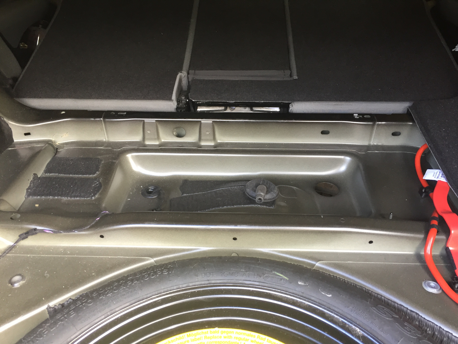

С установкой все тоже не очень сложно. Сразу скажу, система встанет на любую модификацию головного устройства, как с нави, так и без. Насчет приборки — тут либо кокпит, либо цветная, насчет монохромной не уверен, но тоже не беда, давление на магнитоле все равно будет отображаться.
И так собственно установка. Нужен плюс, масса и как-экстендед. Плюс и массу берем в штатном месте – в левой нише багажника. Кан-экстендет тянем до гетевея под задним диваном, либо если присутствуют ассистенты в машине, то цепляемся на их кан.
Насчет расположения самой антенны, крепится она штатно на задний подрамник справа с помощью кронштейна, для него там предусмотрены отверстия. Однако, я думаю делать это совсем не обязательно, достаточно оставить антенну в нище багажника справа, рядом с заглушкой, тупо обмотав ее мохнатой изолентой чтоб не гремела, работать должна.
Но я задрот и решил ставить все по фен-шую. И конечно же не обошлось без сюрпризов… Чтобы прикрутить кронштейн к подрамнику, нужно по ходу снимать бензобак) Грани разумного у меня конечно присутствуют, и я просто 4 часа провозился с одной гайкой, места чтоб закрутить ее попросту нет… Вся засада в том, что гайка с пластиковым фиксатором на конце чтоб не раскрутилась, поэтому двумя мальцами она накручивается на несколько витков, дальше уже нереал, головку не накинуть, ключом толком не подлезть… Поэтому я взял 2 такие гайки, у одной срезал фиксирующее кольцо и накрутил ее пальцами до упора и кое-как притянул, вторую тупо сверху, но повозится все равно пришлось.

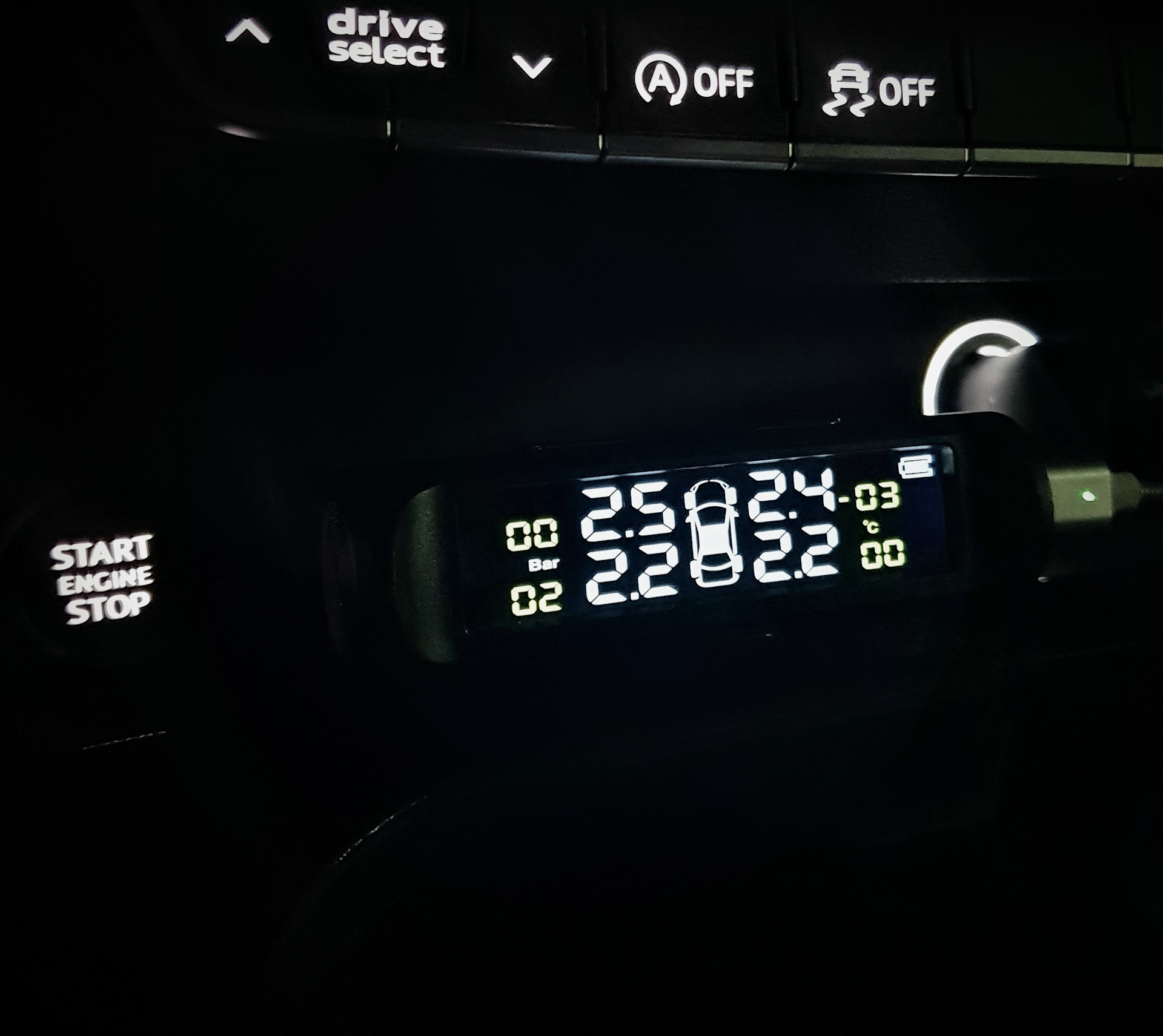

Я выбрал путь попроще — поставил систему контроля с внешними датчиками по радиоканалу всего за 2500р. Без какого-либо вмешательства в проводку))

Вот так выглядит приборчик, который собирает инфу с датчиков. Кстати, в отличие от штатной системы, он еще и температуру отображает в колесах. Что иногда весьма интересно
исполнение разное) куда-то что-то там пихать, запитывать, прятать китайские экранчики и тд. Бррр… Китайские парктроники еще скажи нормальная тема, камера в зеркале, совсем не колхоз, все из одного подвала.
Оригинал отображает температуру в колёсах. Хотя по мне не столь Важный показатель. Типа о там тепло стало пойду к колесу…
посмотри внимательнее фото, температуру оригиналеые датчики кажут, по мне пруфа конечно в этом 0, возможно на RS моделях, на треке это мб и актуально, не знаю спорить не буду.
Вот и спрашивается нафига эта погремушка под прикуривателем? весь смысл системы прямого давления оповестить тебя вовремя о спущенном колесе, чтоб ты на диске не поехал и не порезал покрышку. А не тупо для того чтоб пялится какое ровное у меня давление в шинах и греться у колеса. Эта балалайка китайская сможет оповестить вовремя? если она не заряжена или в бардачке валяется или еще что? Нет у меня уверенности в том, что она среагирует так же как оригинал. А учитывая ее происхождение, велик шанс что она вообще промолчит и грош цена этой приблуде.
