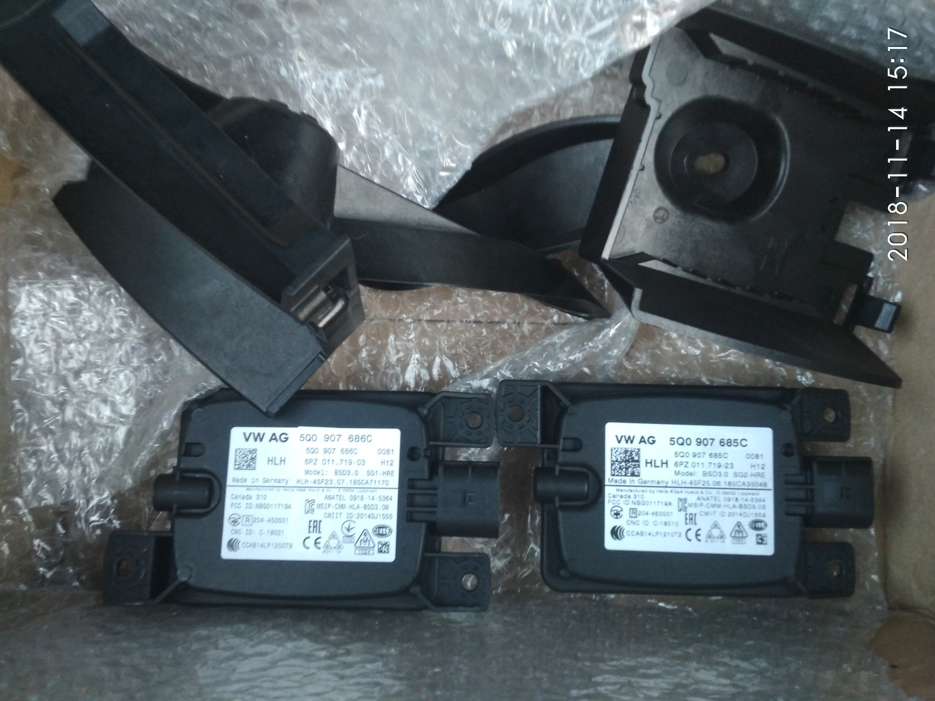

Начал искать остальные комплектующие:

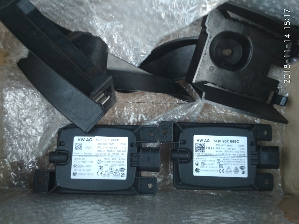

5Q0 907 686C Master
5Q0 907 685C Slave радары с параметрией A7FL,
5E5 907 456 и 5E5 907 455 кронштейны от A7FL,
проводка для всего этого…
Это всё брал у Игоря smailauto дешевле чем у него не нашёл, рекомендую.

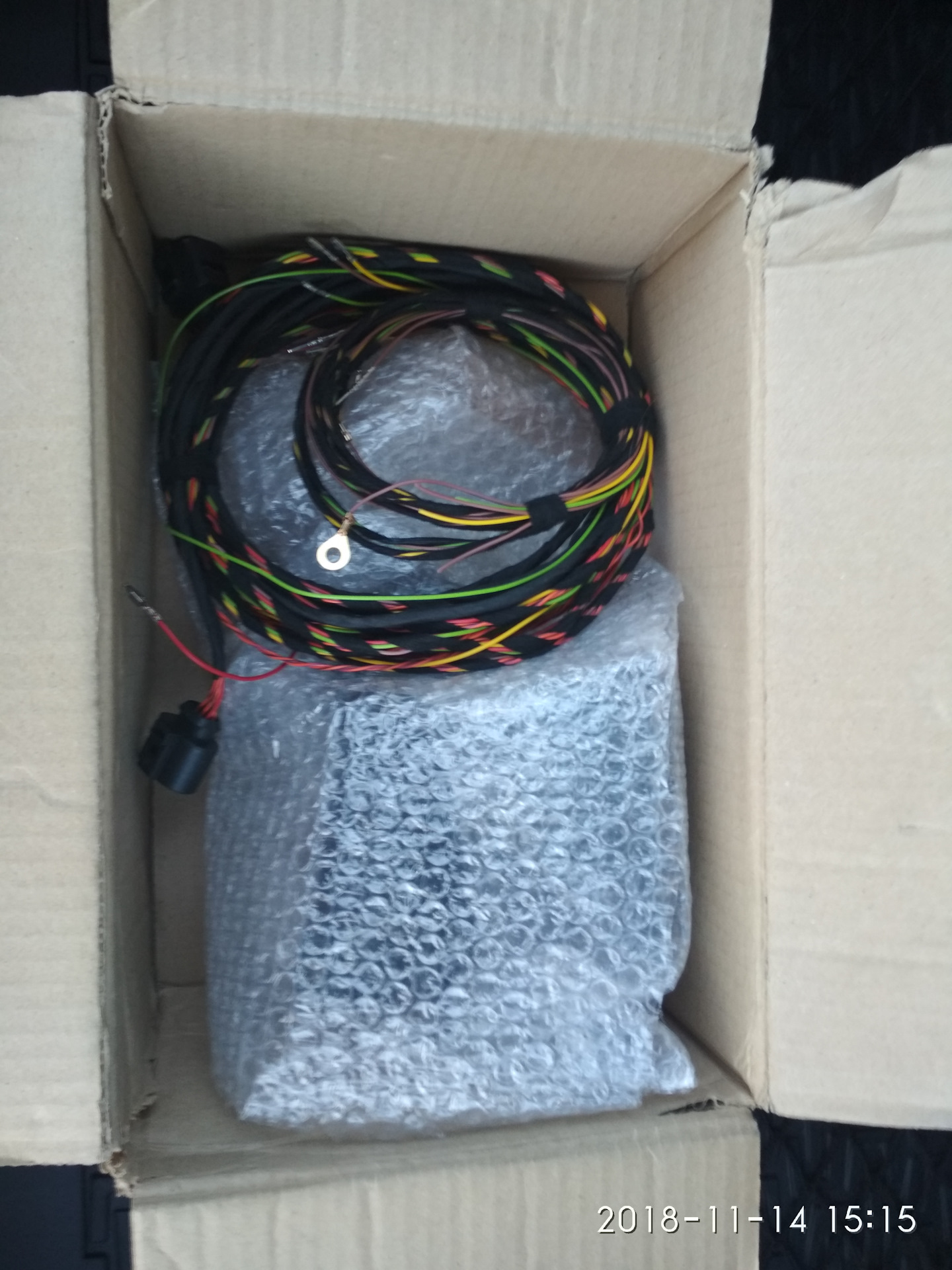

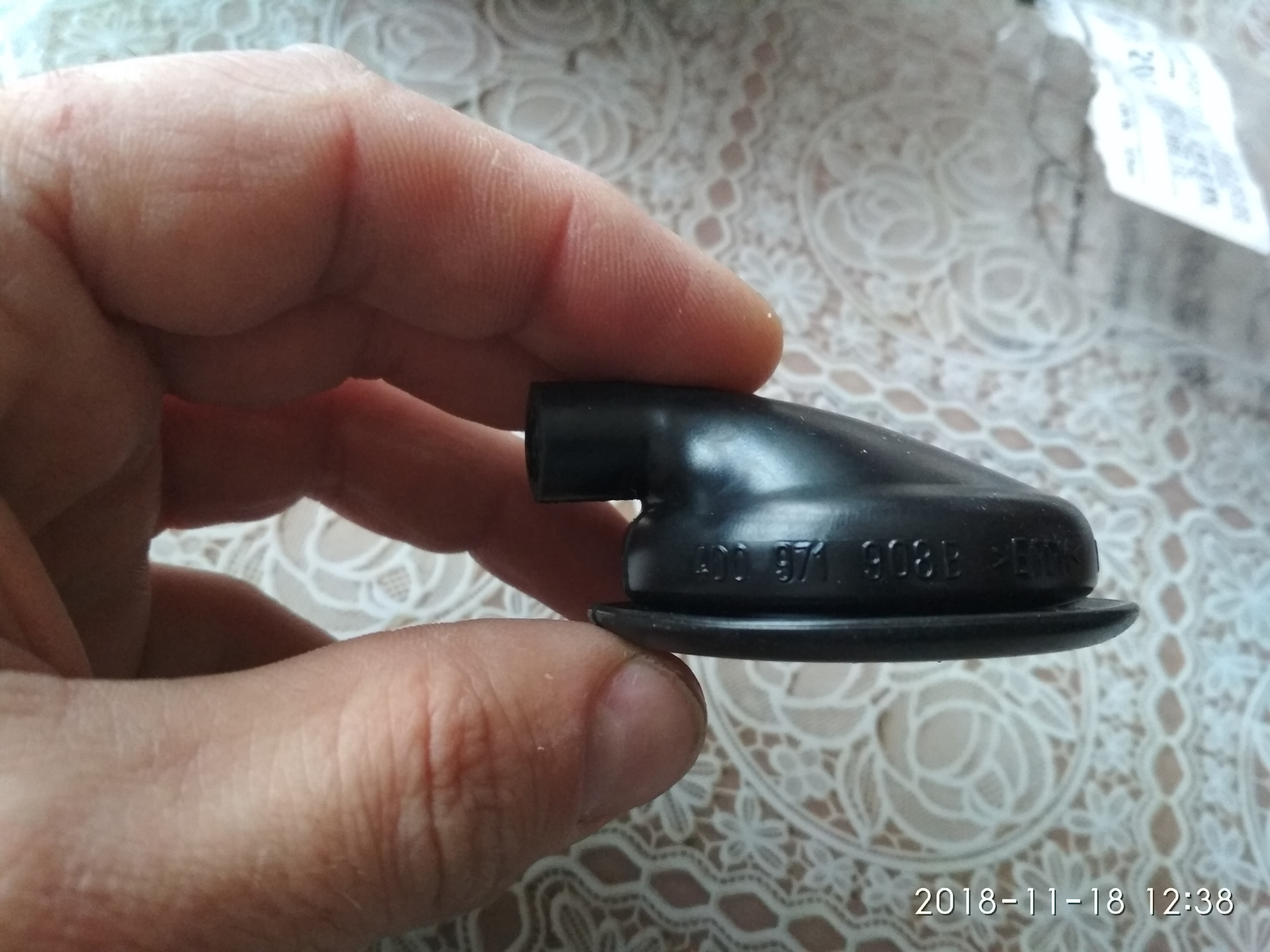

Так как люблю, чтобы было всё по феншую, то была заказана резинка для "входа" в багажник проводки 4D0 971 908B

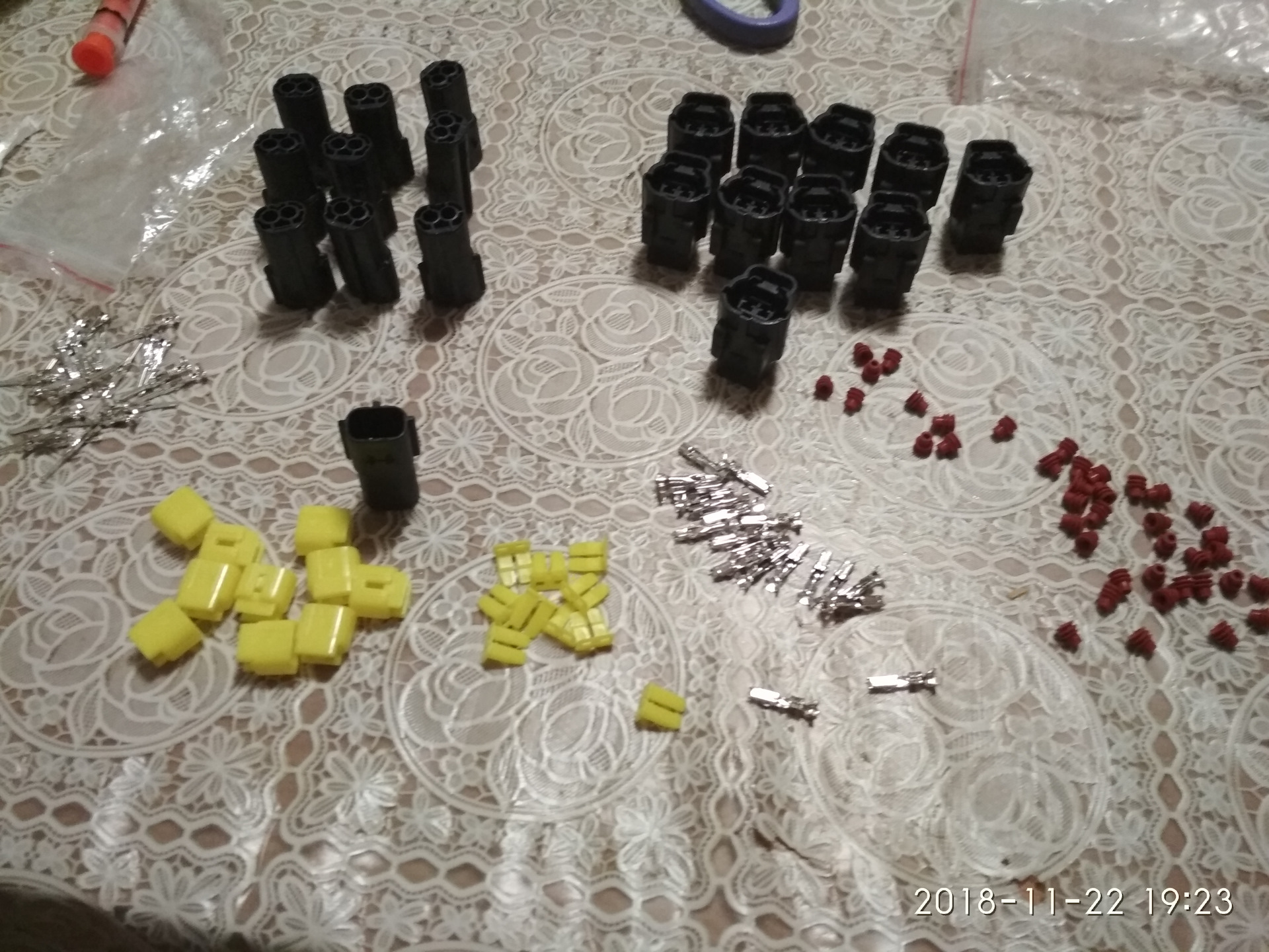

Так же заказал влагостойкие разъёмы для установки внутри зеркал:

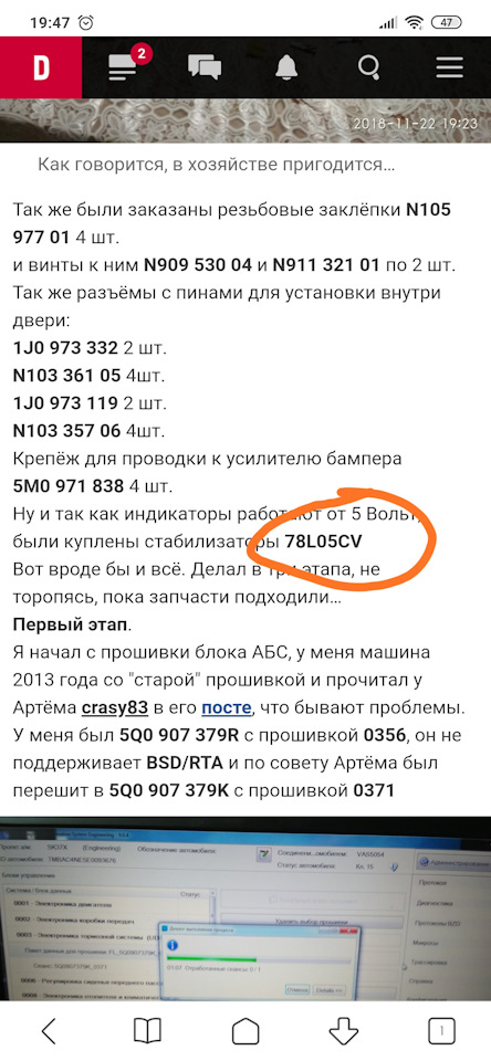

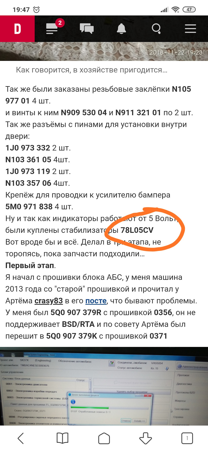

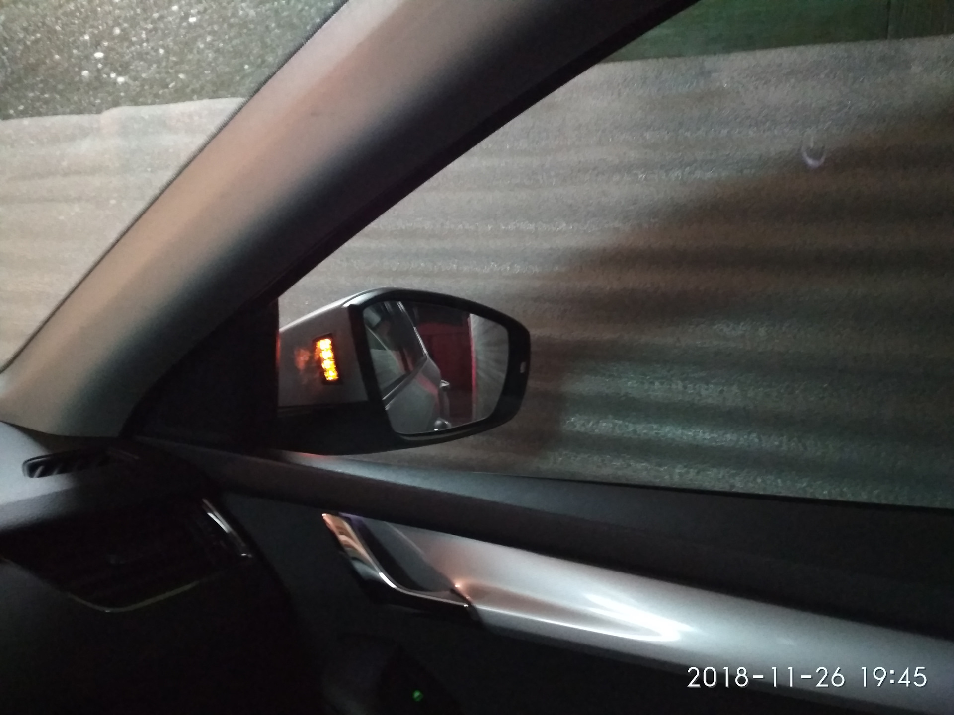

Ну и так как индикаторы работают от 5 Вольт, были куплены стабилизаторы 78L05CV

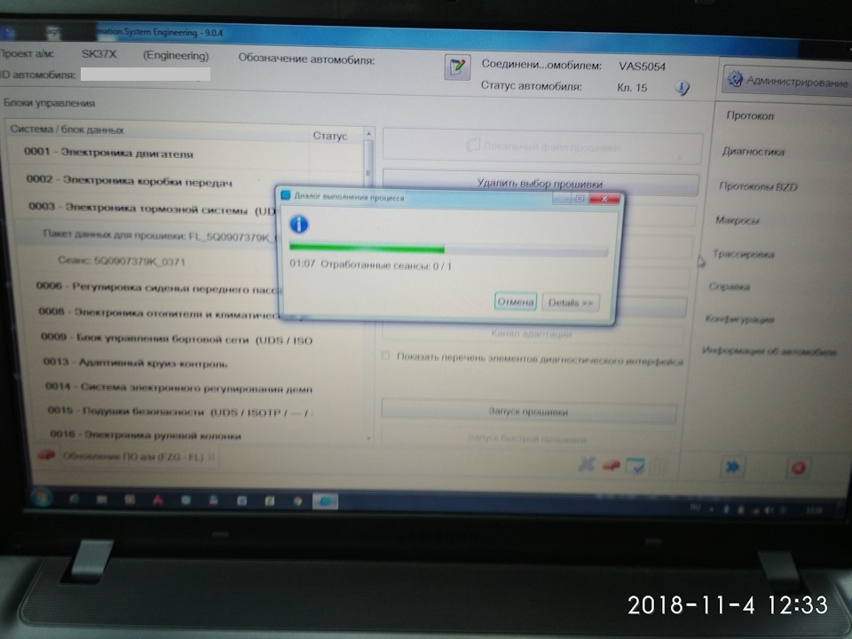

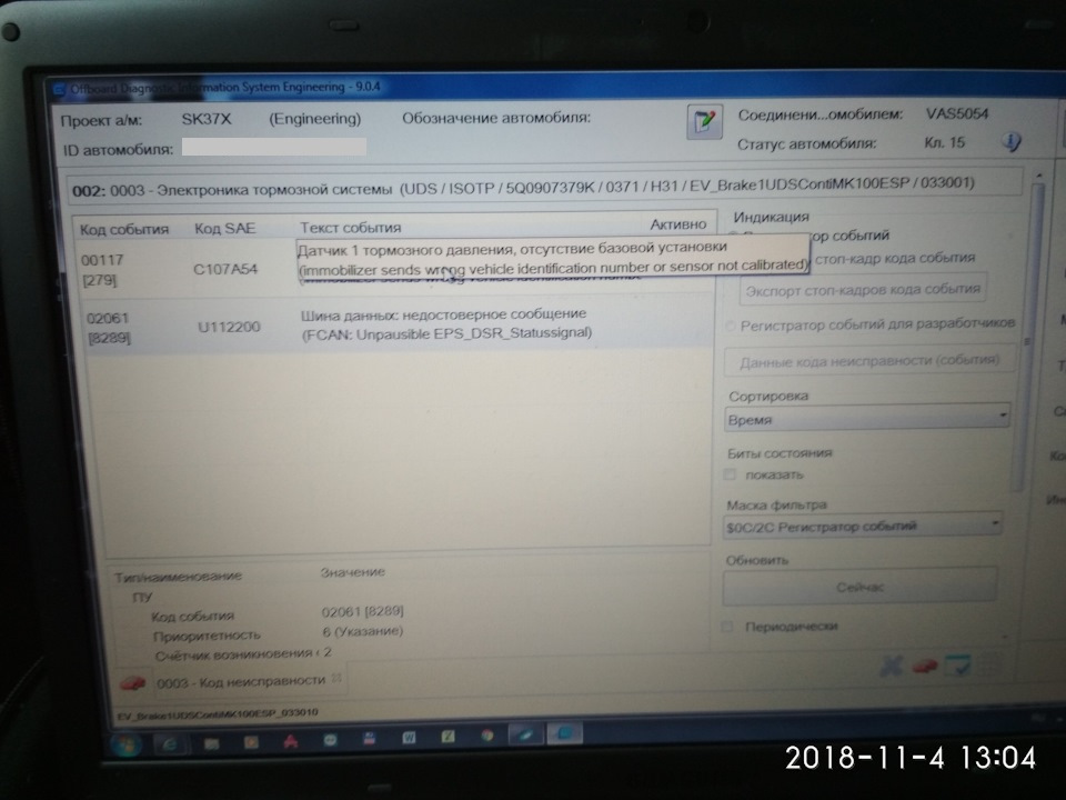

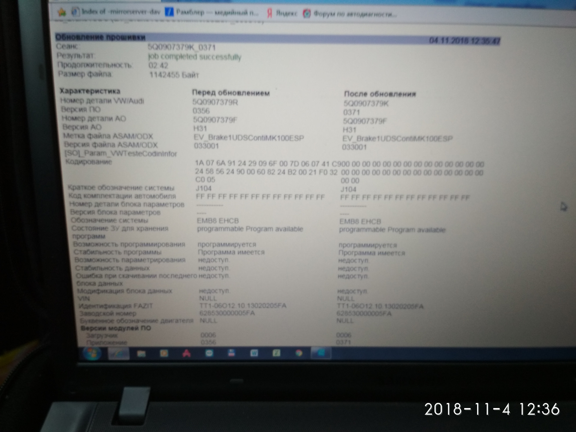

Я начал с прошивки блока АБС, у меня машина 2013 года со "старой" прошивкой и прочитал у Артёма crasy83 в его посте, что бывают проблемы. У меня был 5Q0 907 379R с прошивкой 0356, он не поддерживает BSD/RTA и по совету Артёма был перешит в 5Q0 907 379K с прошивкой 0371
Что же не беда, восстанавливаю кодировку блока, адаптирую датчики продольного и поперечного ускорения, затем G85:
С блоком АБС закончено, подошли кое какие запчасти и можно устанавливать радары.

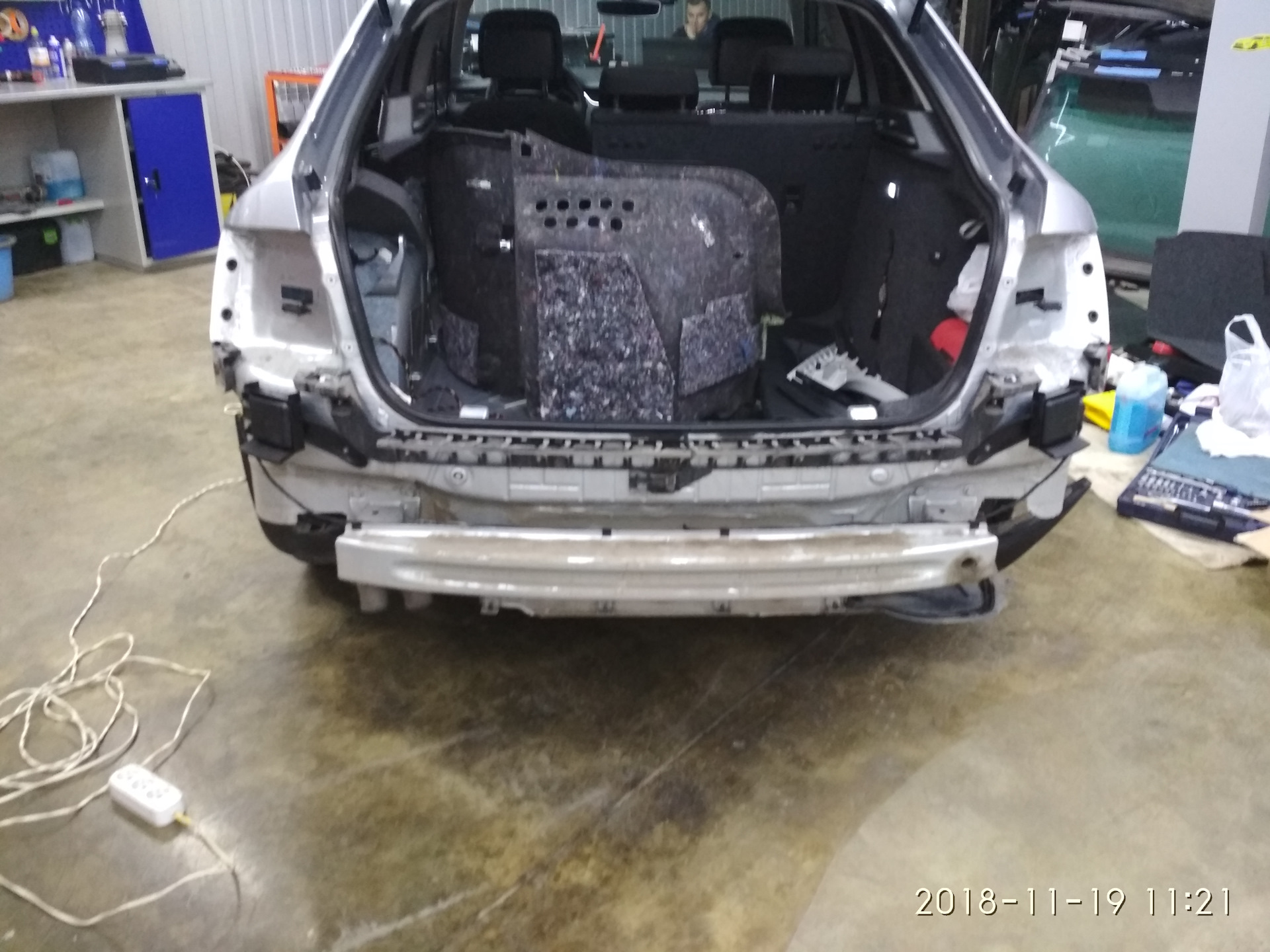

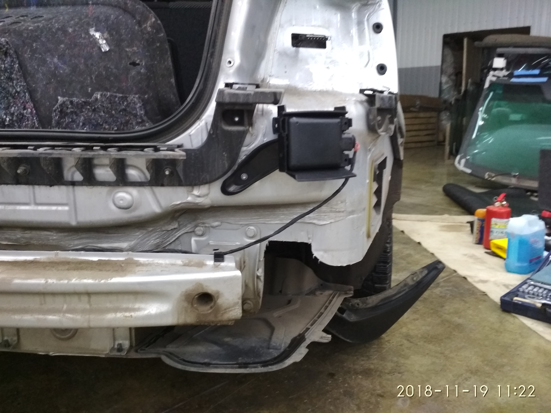

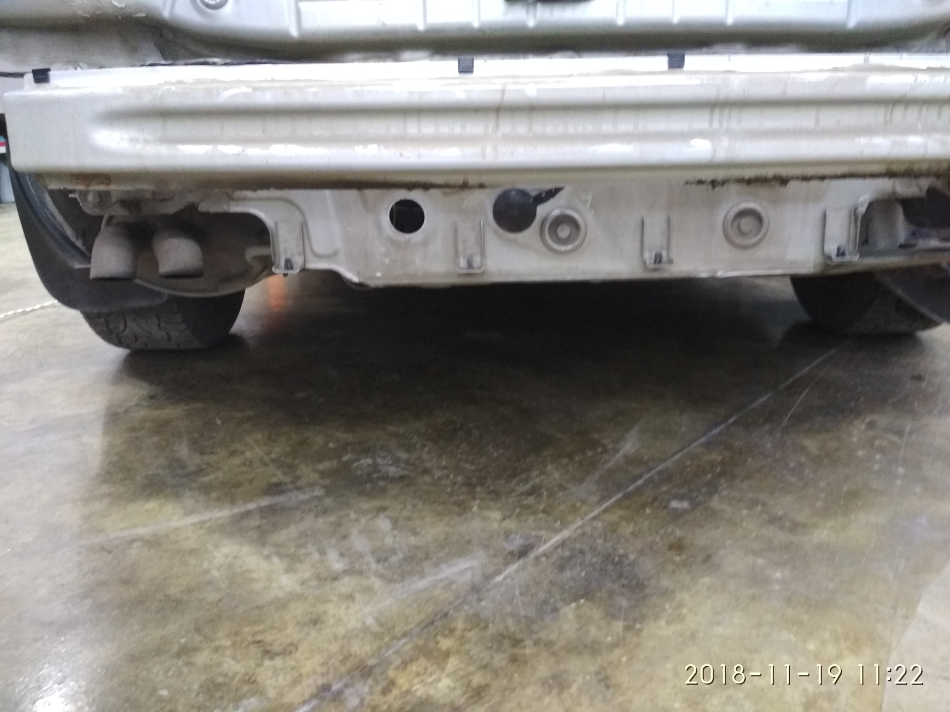

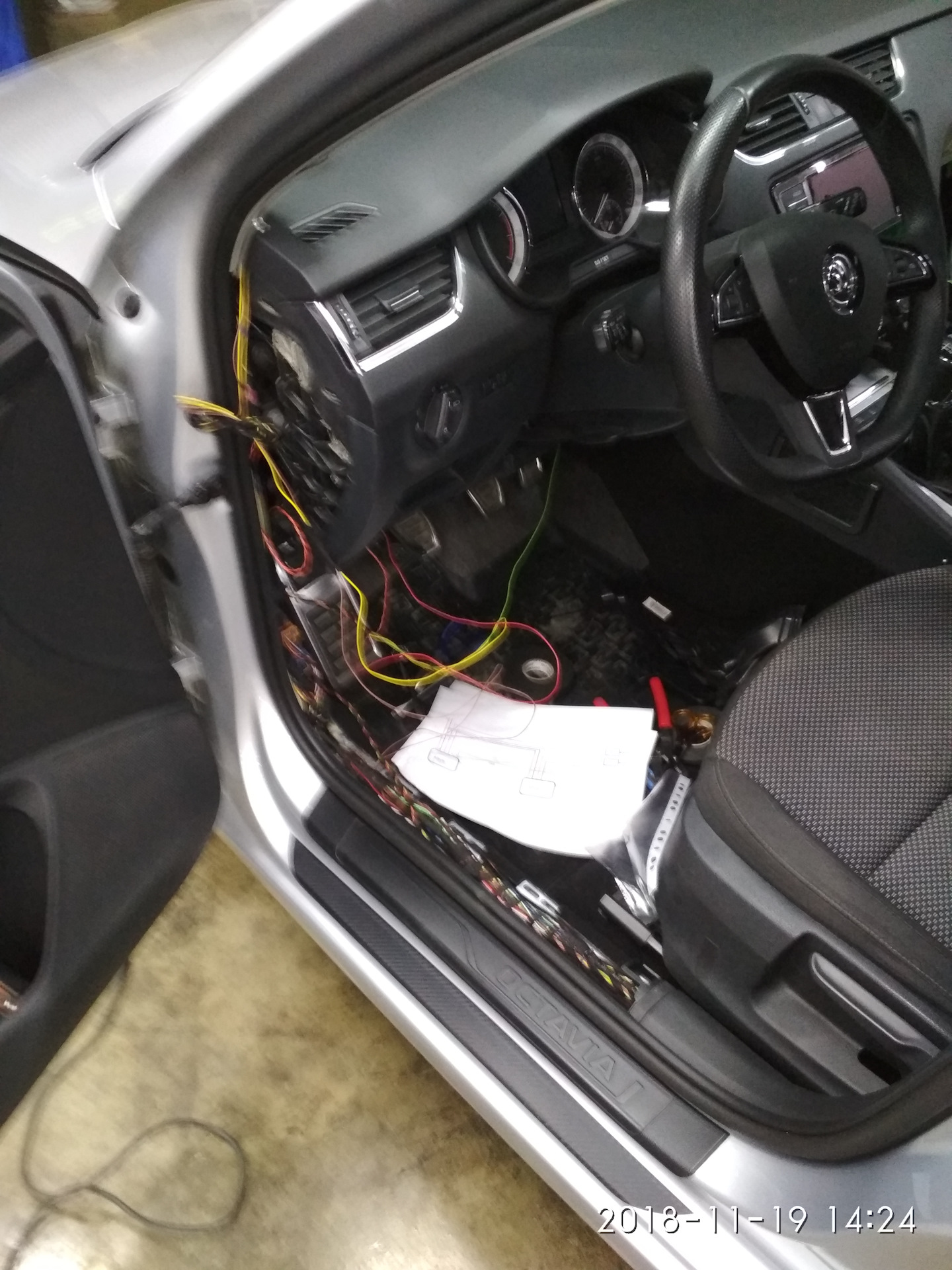

Сняв обшивку багажника и пороги по левой стороне протянул проводку:

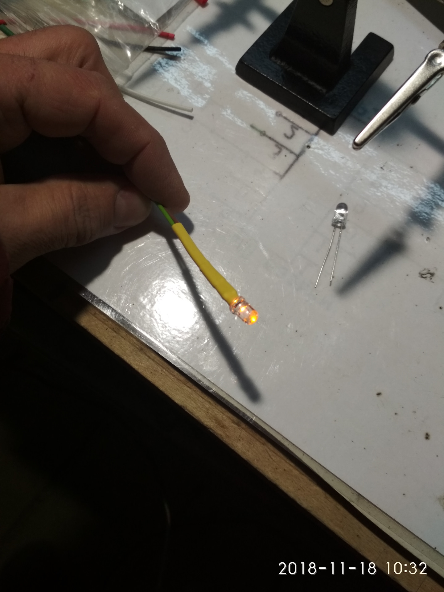

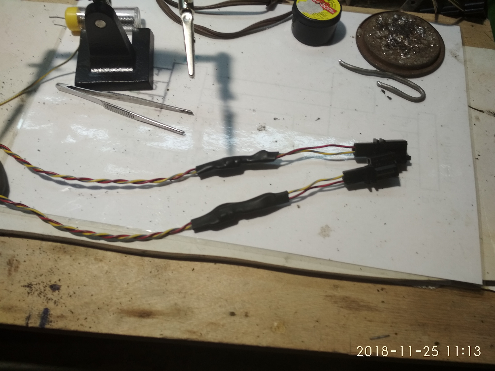

Питание кинул на 36 или 37 предохранитель, точно не помню, у меня же галоген. Кан в гейте занят установленной FLA, к её проводам при помощи термоусадочных муфт и присоединился. Для входа в двери использовал 13(+) и 14(-) пины на передних стойках. Так как к тому времени не всё пришло для зеркал, то временно были установлены диоды:

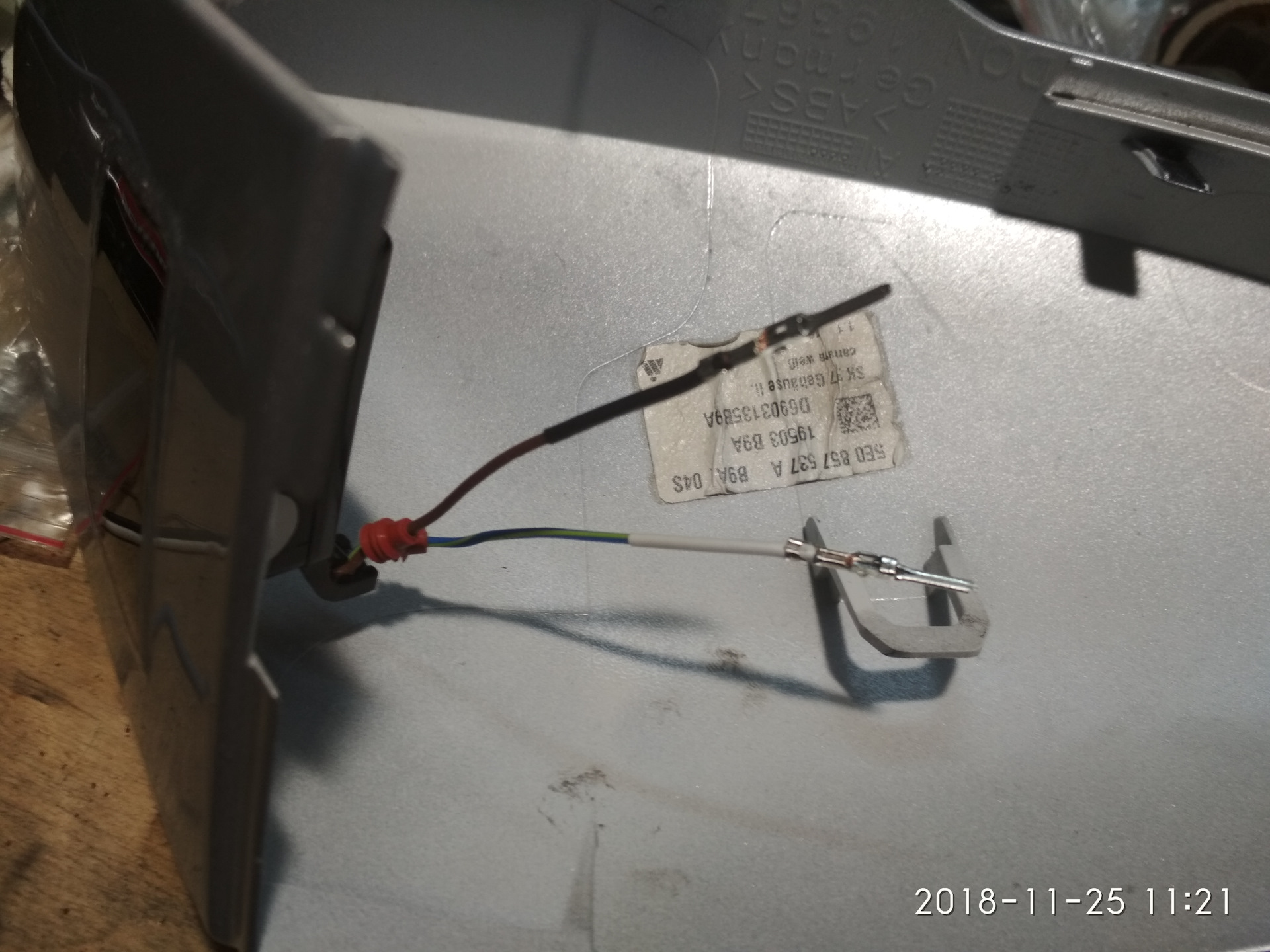

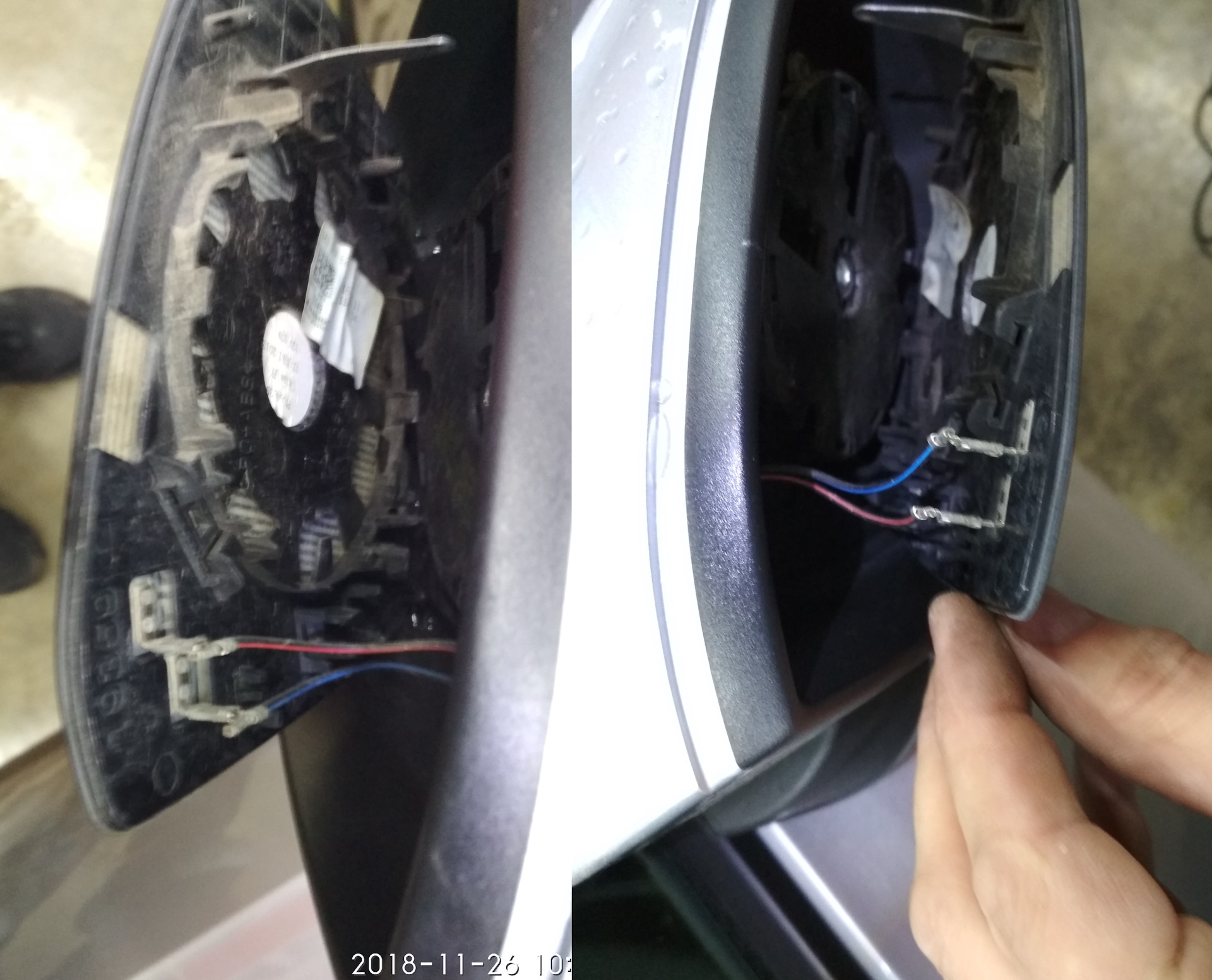

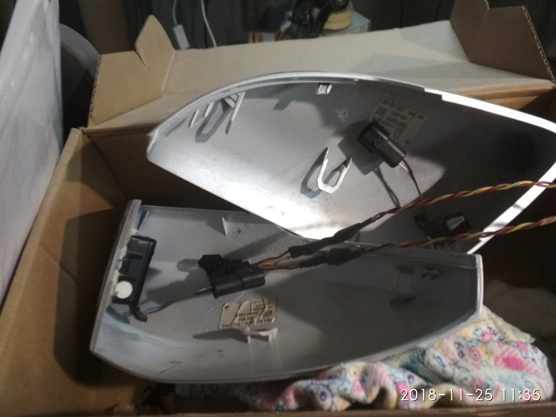

Ну вот, пришли все недостающие запчасти и можно доделывать. Установил разъёмы в зеркала:
Спаял стабилизаторы, запиновал разъёмы:

Прокинул проводку, предварительно сняв зеркала:

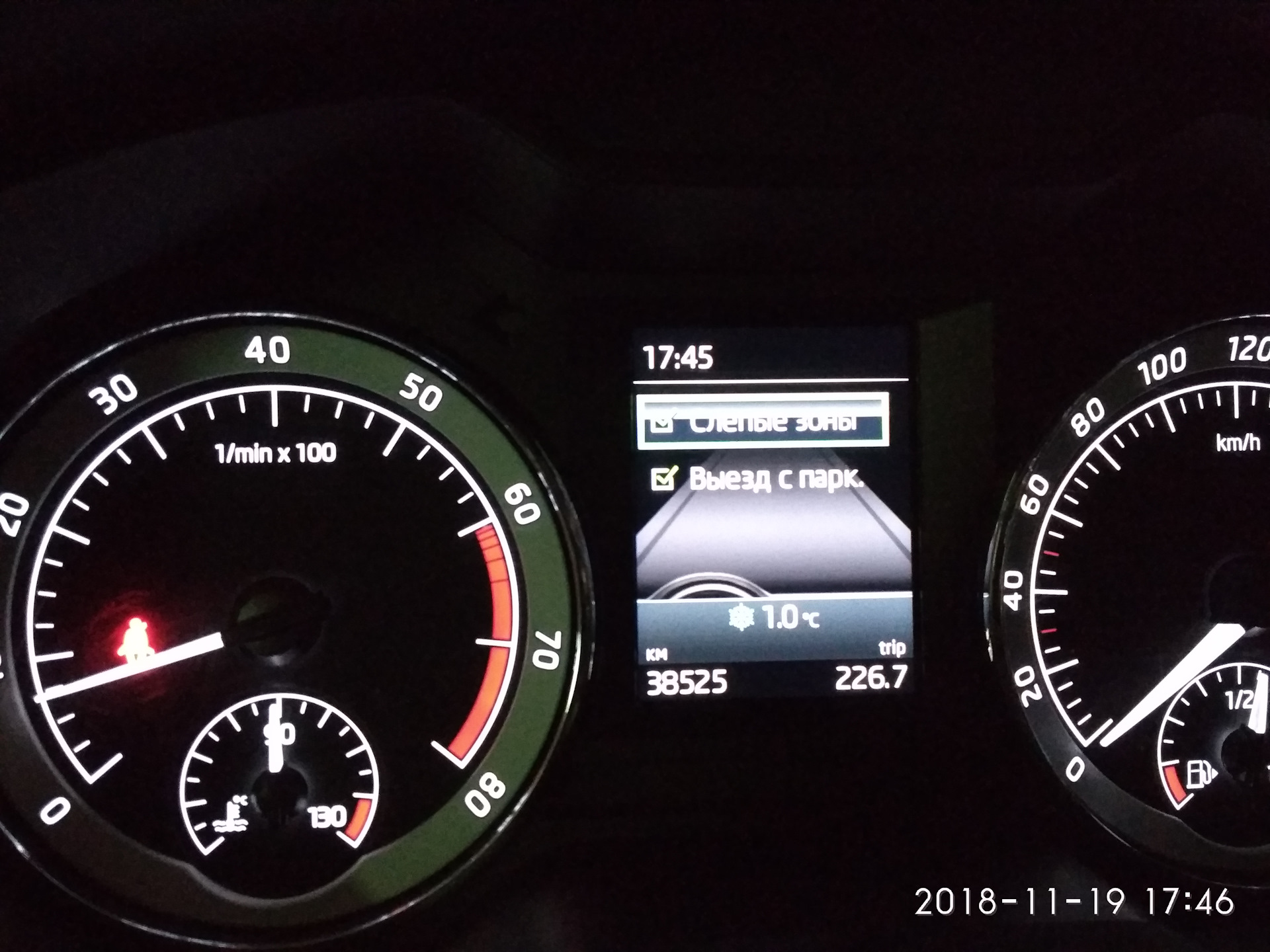

Всё подключено, можно кодировать, кодировки повторять не буду есть у Сергея здесь, практически всё прошло гладко, можно собирать обратно.

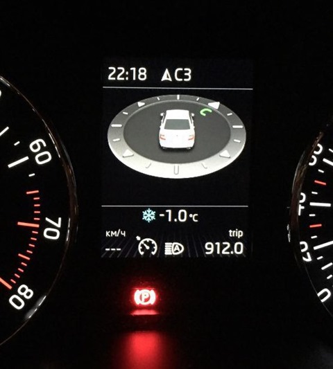

Наконец то у меня заработала последняя кнопка на руле и на максидоте при нажатии ассистентов вылазит это:

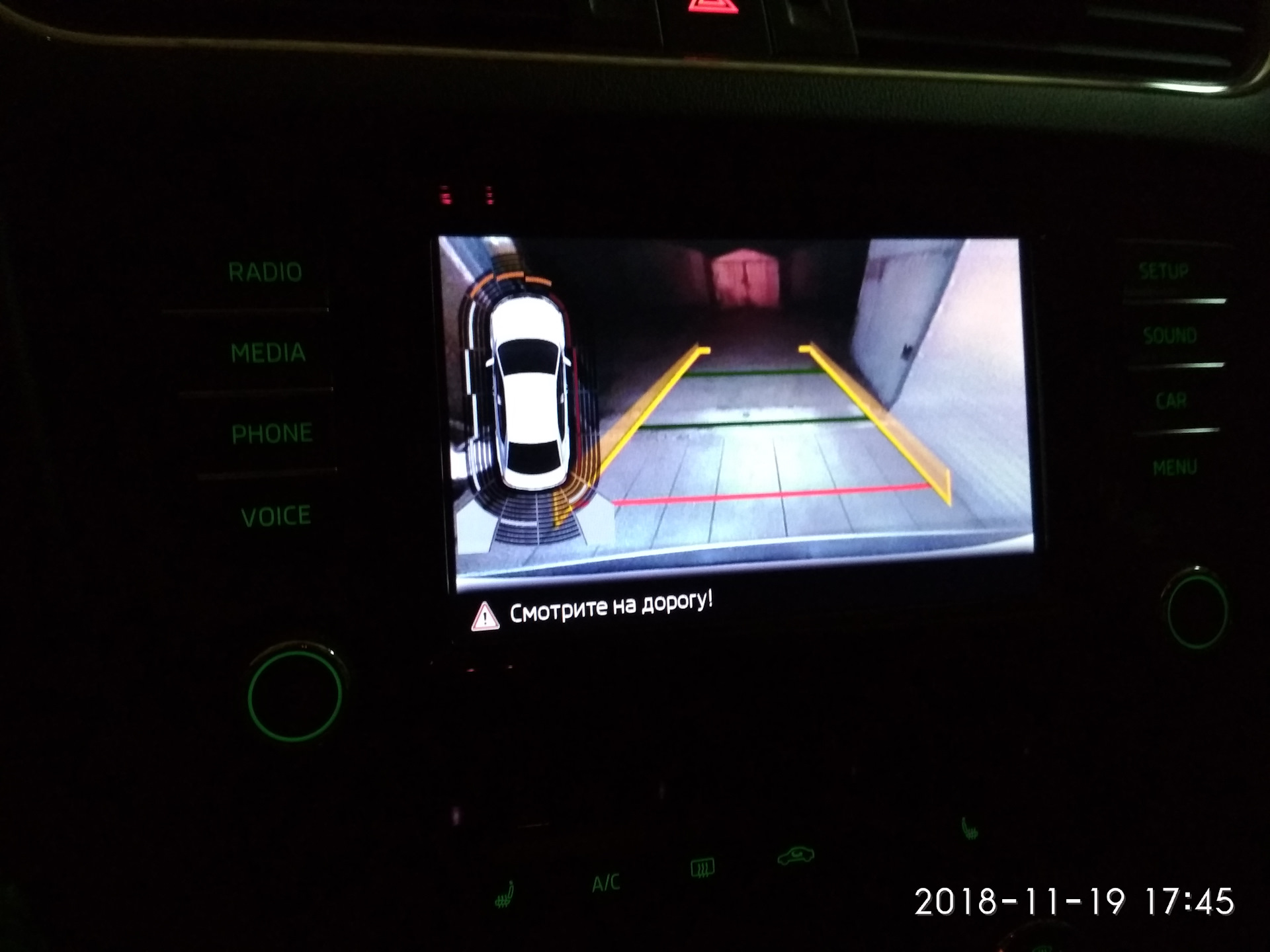

На болеро то же всё работает и при включении задней скорости появилась дополнительная индикация:

Подскажите я поставил данные рады с артикулом 5Q0907685C индикаторы 3V0949146A но индикатор не работает ((( говорят блок дает 12 в, а индикатор 5В . Может у вас есть информация ℹ️ может неверно как то прописали .
Ну так попробуйте или диоды на 5В или стабилизаторы, стоит то копейки

Дима у тебя ошибка в тексте 5D0 971 908B наверное 4D0 971 908B
Спасибо, поправил, главное на фото одно, а написал другое)))

понятно, а что за стабилизаторы? на пассате они тоже идут?
На пассате другая схема, там сразу подаётся 5 вольт
А все же марку стабилизатора можно.
В посте есть, и даже выделена жирным…
