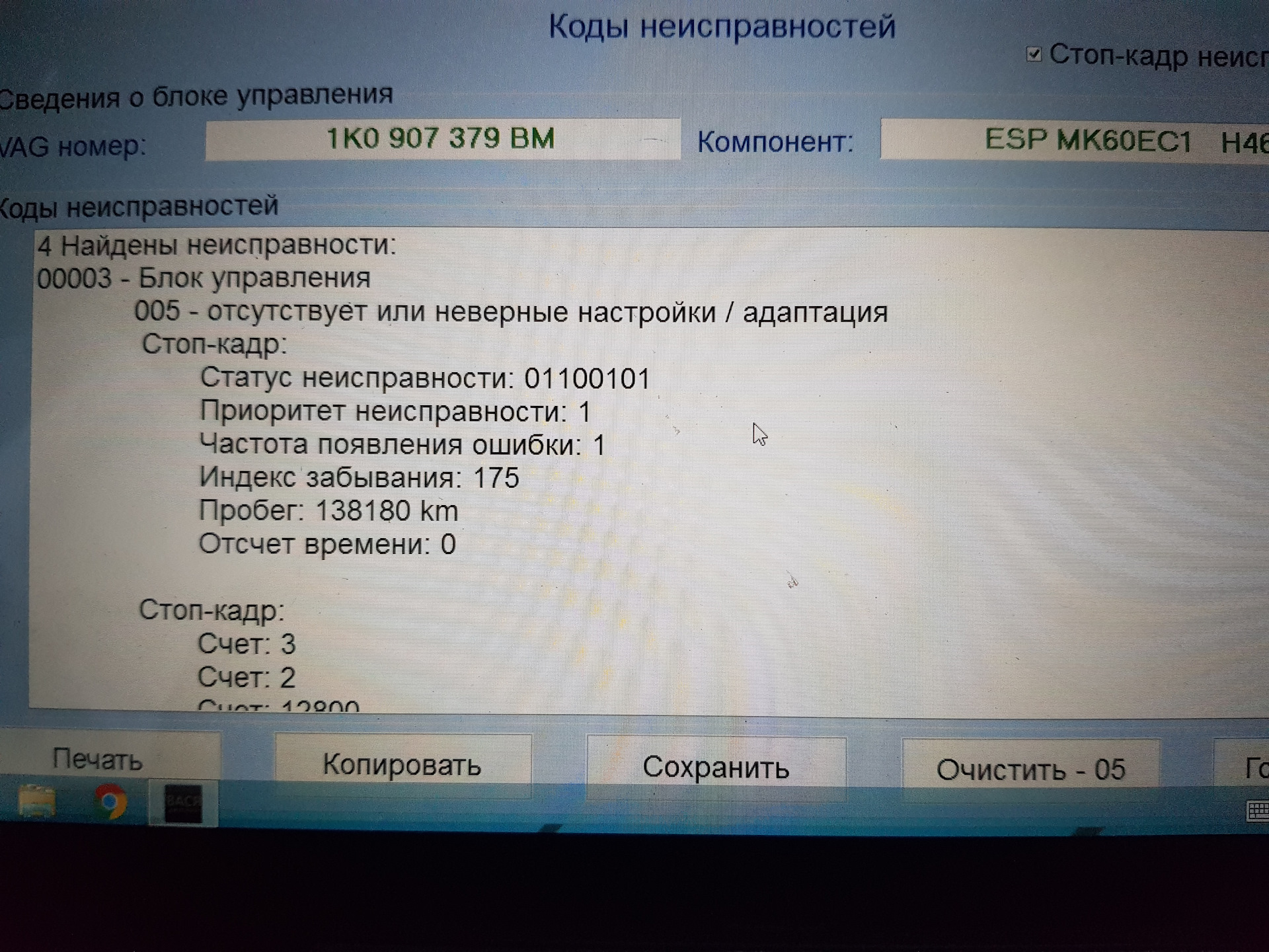

Нужна помощь Блок 1k0907379AD.
При резком торможении включается на приборке гирлянда из ламп ABS, ESP и ручника. Все это счастье сопровождается тройным писком и отключением систем ABS и ESP.
После выключения — включения зажигания пропадает.
Перечитал весь драйв и понял, что только замена блока.
Заменить я смогу, но вот составить правильную кодировку нет.
Может кто-то знает таких умельцев в г.Минске?
Либо удаленно сможет составить?
Собираюсь купить блок с буквами ВМ.

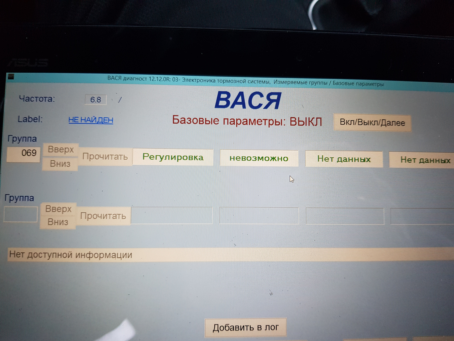

Здравствуйте и всетаки как можно прописать блок АБС.
Только через васю или ваг ком.

Накинул эл. разъём на новый блок без установки, кодировку подобрал, адаптировал всё кроме G200 и G 251, не видит их. Может они завязаны на гидравлику?
Блок какой?
BM
Должен их видеть. Скорее всего блок косячный
