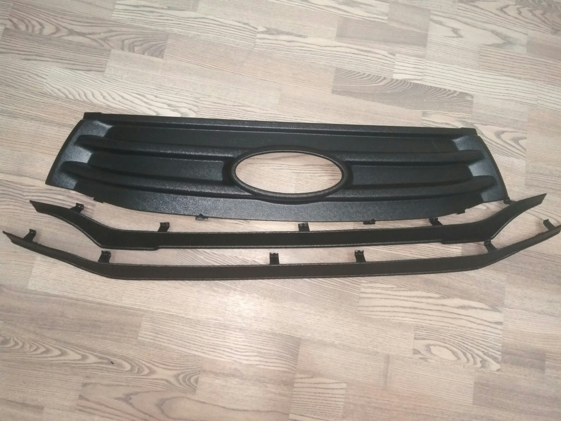

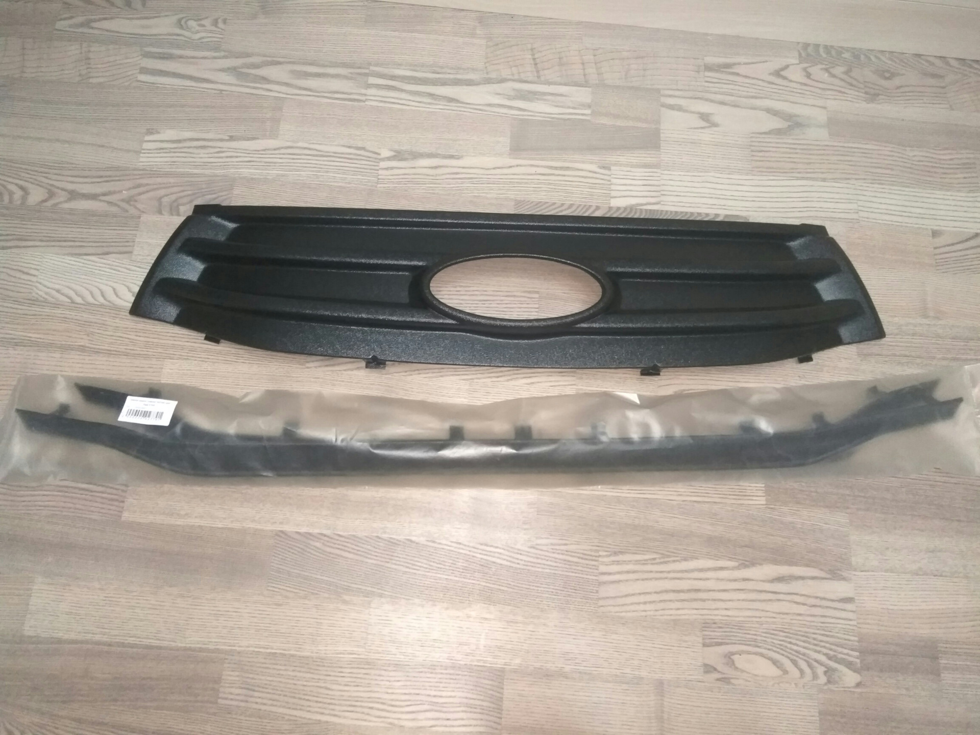

Дождался. Выпустили наконец то и для нашего братства ( сестры тоже не забыты) чудо комплект заград мотора. В этом году, в марте, примерял Вестошные, рядом, практически определил различия. ( www.drive2.ru/l/498494383851569251/)

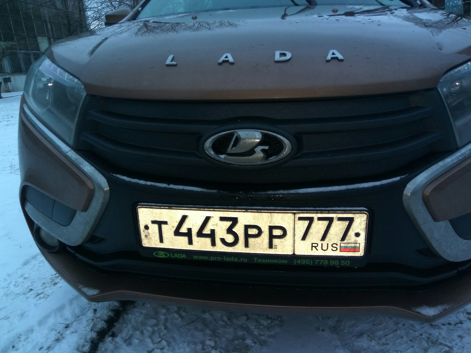

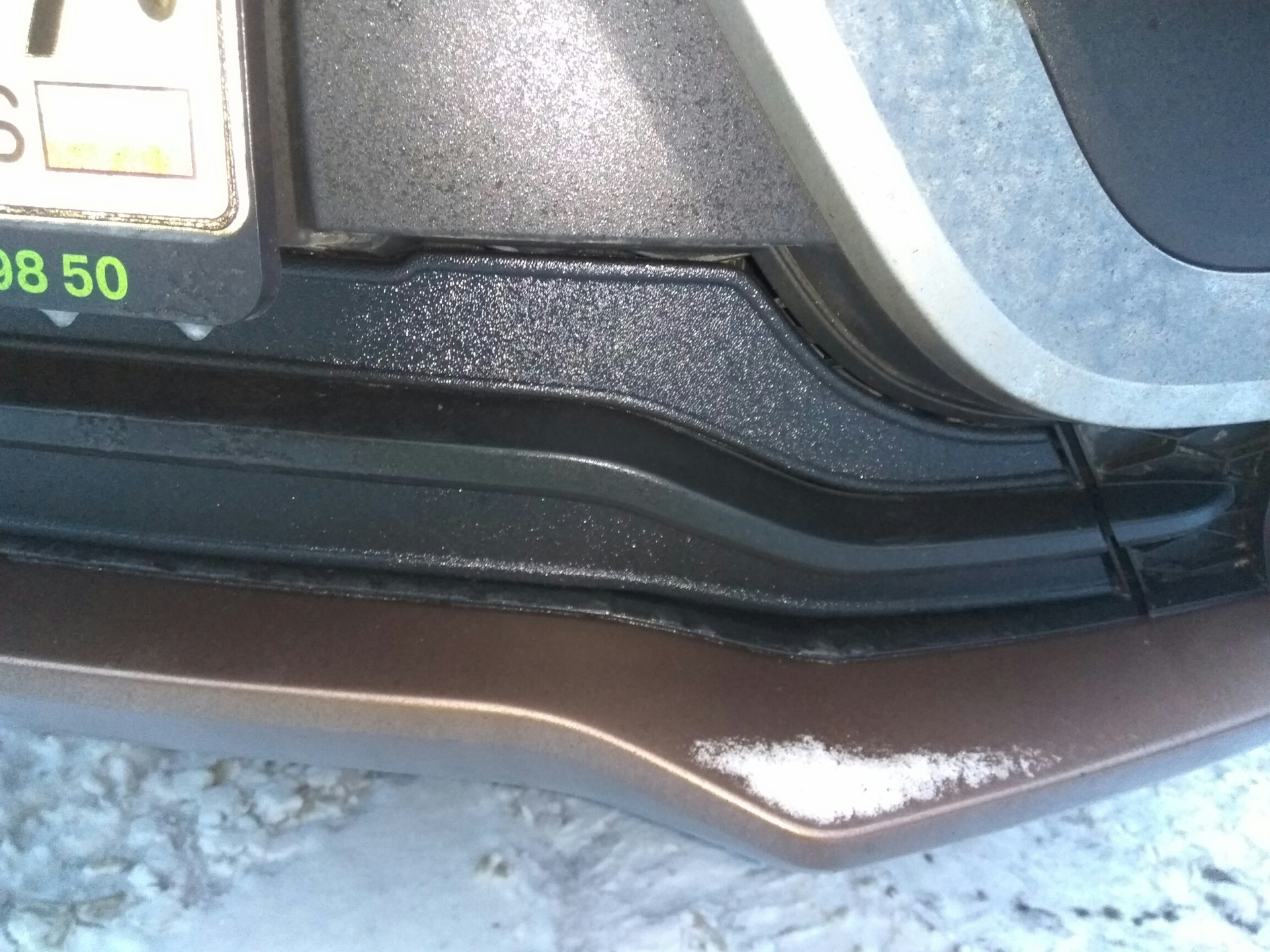

Монтаж простейший. На всё ушло 6-7 минут. Усы защиты приятно проникают в соты сетки… всё точно в ячейки. Провозился с верхней частью, оказался маловат зазор части защиты радиатора и фары…натянул…прицепил…защёлкнул.
Пусть в продаже они уже давно, приобрёл ровно всрок. Опробовал в -7С — хорошо, температура в норме +82. В -4С в моторном отсеке уже теплее…дошла до +96С, но и стиль езды был на 3ей передаче до 5к оборотов в пробке на длинну 4х остановок общественного транспорта…на парковке верхняя часть была удалена, до понижения температуры окружающей среды.
Да, я не на Ямале живу, холодов нет, но комфорт во время года, когда грязь замёрзла тоже и себе и машине желаю. Прогревается быстрее и остывает подольше. Продуваться и так моторный отсек может, есть куда теплу уйти в арках и снизу в защиту под днище. Теоретически только забор воздуха получил небольшую преграду, но думаю при температурах ниже — 10С это будет некритично.
Низ пожалуй оставлю на постоянную. Летом пусть от песка — мух — камушков радика прикрывает.

При -10 постоянно включается вентилятор и температура воздуха на впуске выше 50. Отказался от верхней крышки, оставил только низ. Пользы от них не столько защита от холодного потока, сколько закрывают нижние отверстия от слякоти и грязи, особенно при длительной поздке на трассе.

Среднюю всё же убрать нужно! Температура двигателя будет стабильнее. Я думаю ты и сам это поймешь через недельку-другую.
Я только вниз поставил. Считаю не надо на глушняк морду закрывать, чай не на Чукотке живем.
