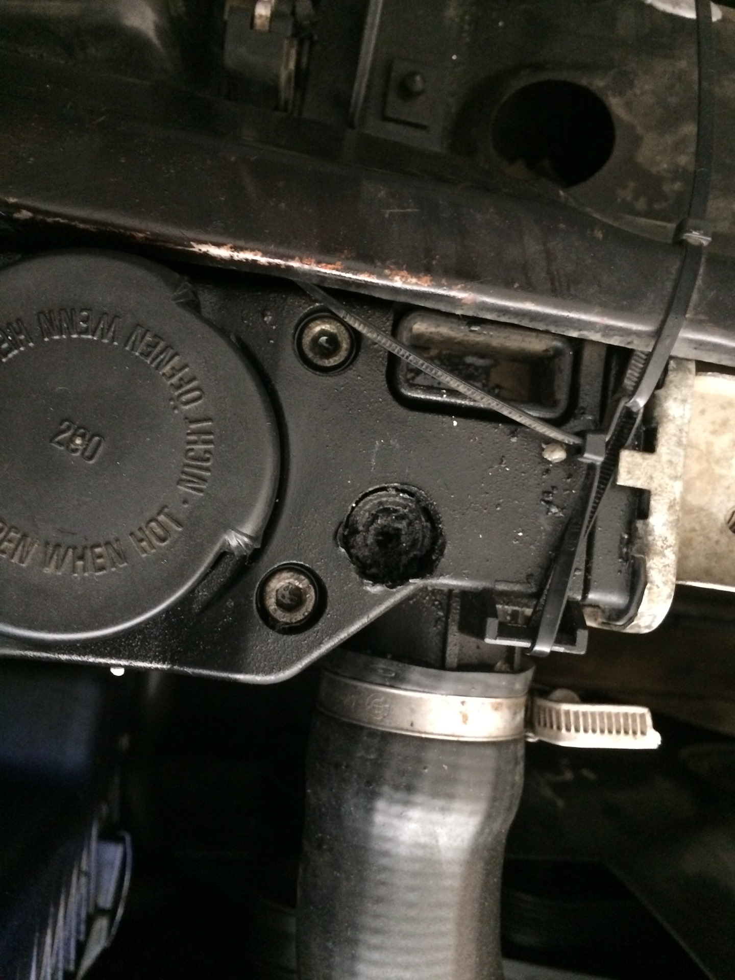

Здравствуйте, а что делать если вместо болта развоздушивания стоит какая-то заглушка?
Здравствуйте, а машина какая? Может не родной радиатор…или что то уже нахимичили…это маленькое отверстие нужно по любому чтобы стравить воздух
Е34, М50б20. Радиатор точно такой же на рисунках, но вот вместо болта че то не понятное. Через несколько часов буду дома, скину фото, подобного не нашел в инете
biotwink
Вот так вот выглядит, тут я попытался саморез закрутить но безрезультатно
В общем знакомая ситуация, видимо до тебя расхерачили этот винтик либо резьбу…нужно это дело как то восстановить либо покупка нового радиатора…( Либо сделай так — если эта заглушка ещё держит, на холодную открываешь основную крышку РБ далее заводишь машину идёшь под капот, в одну руку антифриз другой дросселем даёшь 2500-3500оборотов…заодно увидишь церкуляцию, самое главное ни в коем случае не отпускай обороты, подержи так минут 5…она прогонит воздух, и не отпуская дроссель закрывай крышку РБ
Спасибо) примерно так и сделал)
