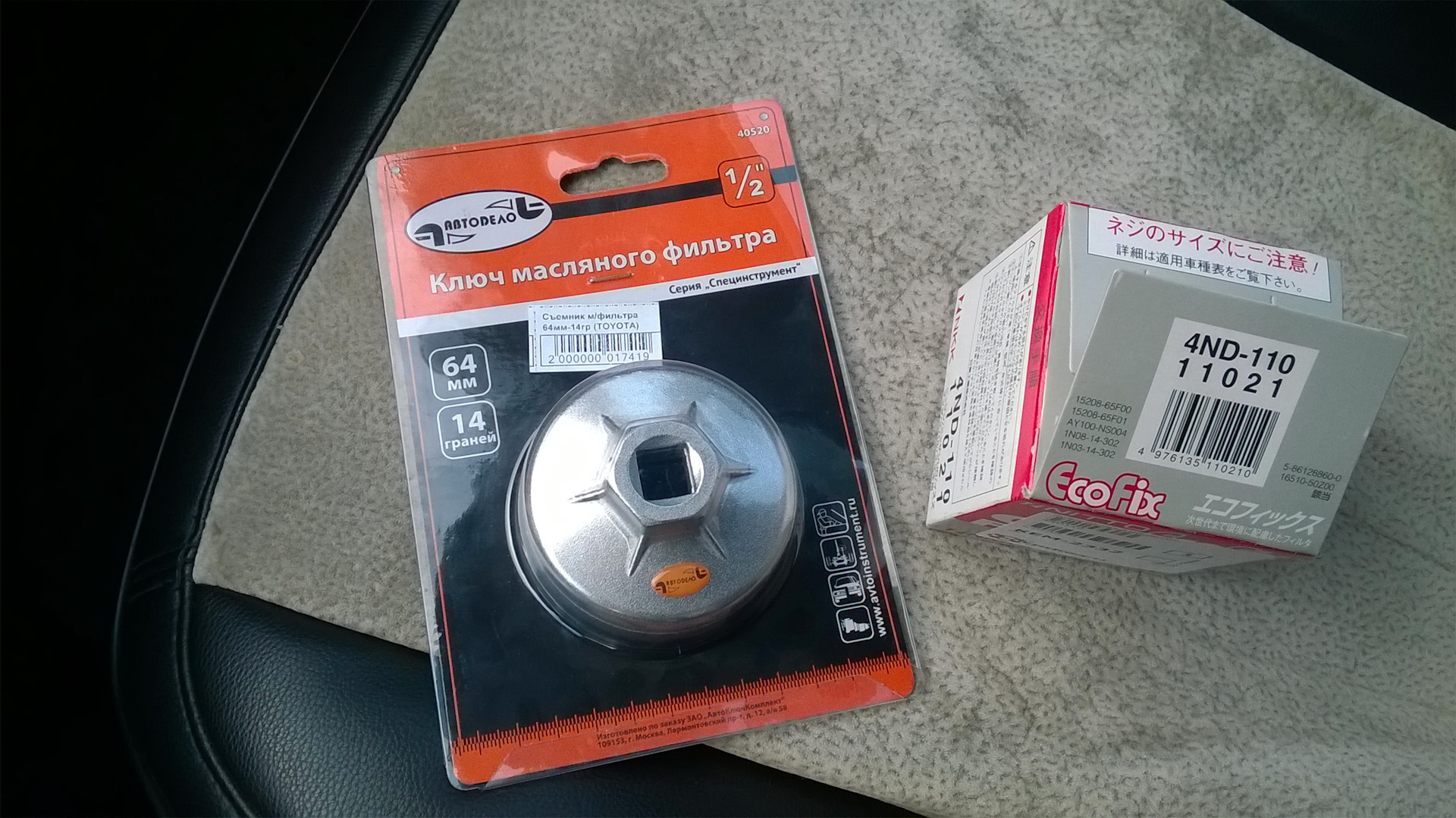

После очередной замены масла, помучевшись с откручиванием маслянного фильтра путём его пробивания, решил прикупить съёмник.Заказывал на автодоке.Артикул 800065

Раньше тоже удивлялся тому, что можно закрутить рукой. Потом сам попробовал и теперь только руками. А вот откручивать сложновато, приходится использовать приспособления, чтобы не скользило.
"Лучше перетянуть" это точно не правильный вариант, и недотягивать тоже не нужно. А нужно найти золотую середину, обычно это один оборот после начала "сцепления". Хорошо помню, когда после покупки мондео часа 2 тр*лся с откручиванием фильтра. Съемника не было, а отвертка резала фильтр пополам. Был очень признателен предхозу и вспомнил его не раз скверным словом)))
Неплохой! На прошлых машинах мучился время от времени, теперь тоже взял съёмник и не парюсь! Брал Автодело 40520, раньше он 150 руб стоил, сейчас в Автодоке вообще нет в наличии.
Перед установкой фильтра необходимо смазать уплотнитель новым маслом и не затягивать фильтр до предела. Тогда и съемник не нужен будет. Ни разу не прибегал к его услугам) Кстати, лучше было купить универсальный а не по диаметру.
Лучше перетянуть, чем не дотянуть. На прошлой машине тоже мучился с откручиванием масляного фильтра, один раз решил затянуть от руки без сильного усилия. Месяц катался после замены масла без проблем, одним утром завожу машину, сильный стук в районе клапанной крышки. Глушу мотор, проверяю уровень масла, масло только на кончике щупа. Оказалось открутился масляный фильтр на несколько витков резьбы и масло ушло. После заливки масла мотор заработал тихо, но двигателю ущерб скорее всего нанесен. После этого стараюсь все затягивать крепко. Этим летом купил такой же съемник.

С таким съемником динамометрическим ключом не подлезть, тесно там. Я закручивал накидным ключом.
Да — тесновато там. Можно наживить рукой, а подлезть с ключом сверху. Если мне не изменяет память — снизу мешает пластиковое жабо?
Пластиковую защиту я снимаю. Сверху не пробовал, но кажется еще хуже добираться чем снизу.
Сверху очень даже хорошо подобраться к фильтру.
Как научил меня один старый механик: заворачиваешь фильтр с небольшим усилием, заливает масло, выставляется уровень, заводить машину проверяешь давление масла, потом глушишь машину и ещё на четверть оборота подтягиваешь фильтр
