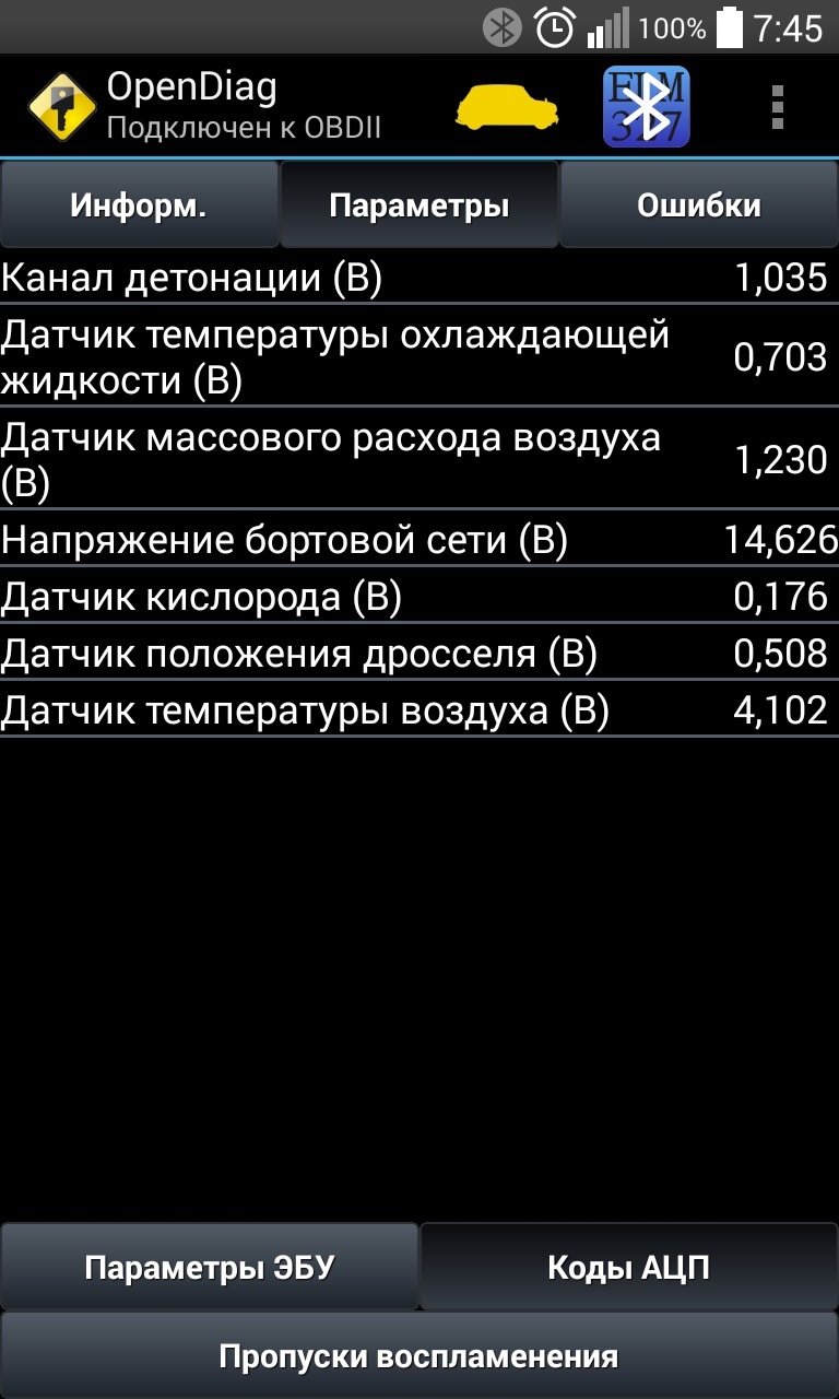

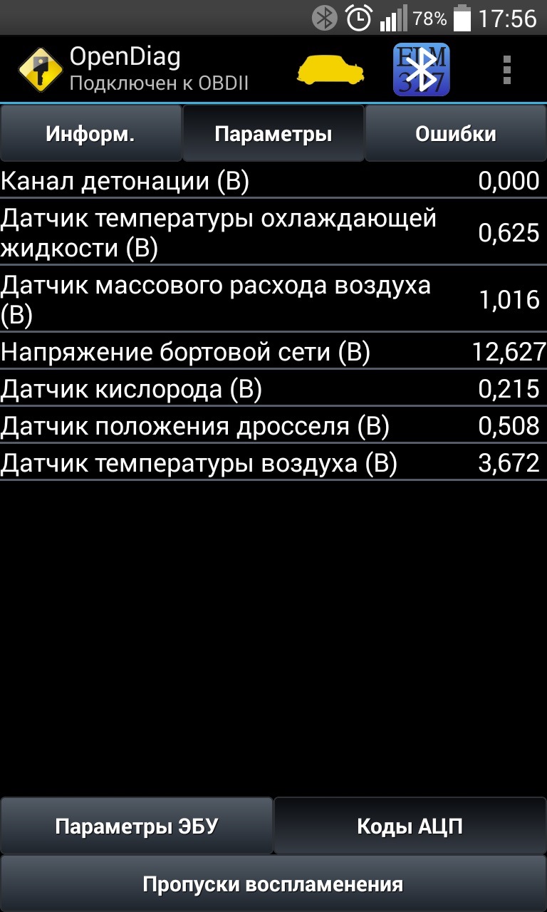

Для начала воткнул имеющийся ELM327 Bluetooth версии 1,5, на "андройде" запустил программу: OpenDiagMobile (авто не тупит и расход при скорости 60 по прямой и 2000 оборотах составляет 4-5-если постараться. На заведенном показания были такие, но надо на заглушенном мерить:

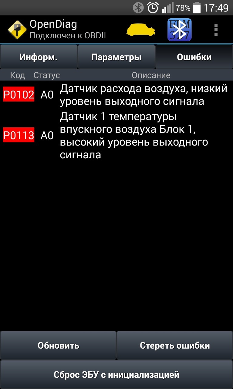

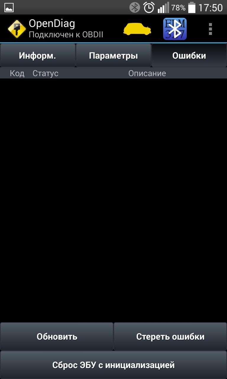

Фишка снята соответственно загорелся "Джеки Чан".

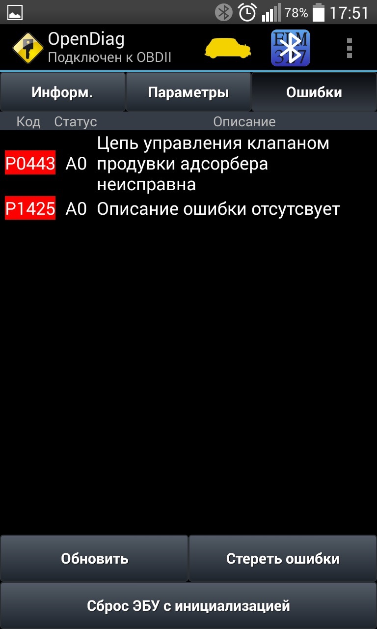

Заглушил ДВС вставил фишку, запускаю "Джеки Чан" перестал гореть еду и тут на тебе "Джеки" опять появился. Остановился проверил ошибки:
Сбросил:
Читаю повторно и на тебе такое:
Ну думаю не зря говорят: "не лезь, если не ломается"

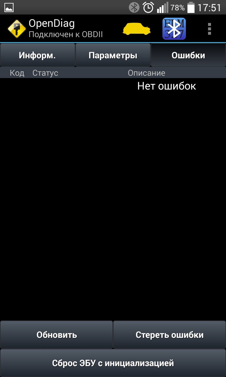

Делаю повторный сброс и "Сброс ЭБУ с инициализацией" — делается на НЕ запущенном ДВС.
Ну слава Богу:
Глушу ДВС и проверяю вольтаж на ДМРВ:
Запускаю ДВС и показания изменяются: от 1,2 с копейками до 1,4 с копейками
Глушу-кажет опять 0,016 В, пока "СМСил" переключаюсь на прогу, уже скачет от 0,016 В до 0,035
Буду дальше наблюдать за напругой, пока не выйдет "Джеки" или авто не начнет тупить, или расход начнет расти, ДМРВ менять не стану.

Скажите, а есть зависимость показания ацп дмрв от температуры впускного воздуха? Датчик температуры, так понимаю, стоит в дмрв. У меня на холодную кажет 1.02, с повышением температуры впускного воздуха увеличиваются показания до 1.05. Эбу м73
Как понял зависимости не должно быть, но она может быть:
ДМРВ — показывает массовый расход воздуха. Тоесть, он рассчитывает МАССУ моздуха (в килограммах) А не объем. По сему — да. Горячий воздух легче, и в одном и том же объёме его масса будет меньше чем у такого же объёма с меньшей температурой. ДТВ как раз и встроен в дмрв чтобы иметь возможность рассчитывать массу используя температуру как коэффициент.
Вы не поняли. Я говорил про показания на просто включеном зажигании. Т.е. движения воздуха через дмрв нет
Напряжение в состоянии покоя — так себе проверка. Если напряжение в районе 0.98 — 1.02 это вообще ни разу не показатель того что датчик исправен и чухает себя хорошо.
Да, если та полтора вольта, или ноль — он точно умер, но если напряжение в допустимом диапазоне — это ниочём информация!
ЭБУ "подстроится" под показания "покоя", а вот ЧТО показывает этот датчик в рабочих режимах — без осциллографа не увидеть!
Тут важно не только КАКОЕ напряжение показывает при конкретном расходе, но и то какой у датчика лаг (на сколько быстро он реагирует на изменения потока), и сам фронт сигнала.
Короче говоря, проверка ДМРВ замером напряжения сигнального провода в состоянии покоя — полная дичь.
Замый верный способ проверить свой ДМРВ не имея соответствующего оборудования — это временно поставить заведомо исправный ДМРВ и поездить на нем, мониторя датастрим по OBD2
У меня вообще чуть ли не 1.2 вольт в opendiag показывает. Труп трупом. Но едет вполне норм. Средний расход за тысячу км в декабре показал 10 литров на сотню. Так что да, вольтаж дмрв вообще ни о чем показатель
а если показывает 0,26
Возможно не так измерение идет или не при тех условиях, может двс запущен
У меня на включено зажигание 0.7 это норм?
Норм. т.к. если 1.05…и выше — пора заменить ДМРВ, а у тебя 0,7!

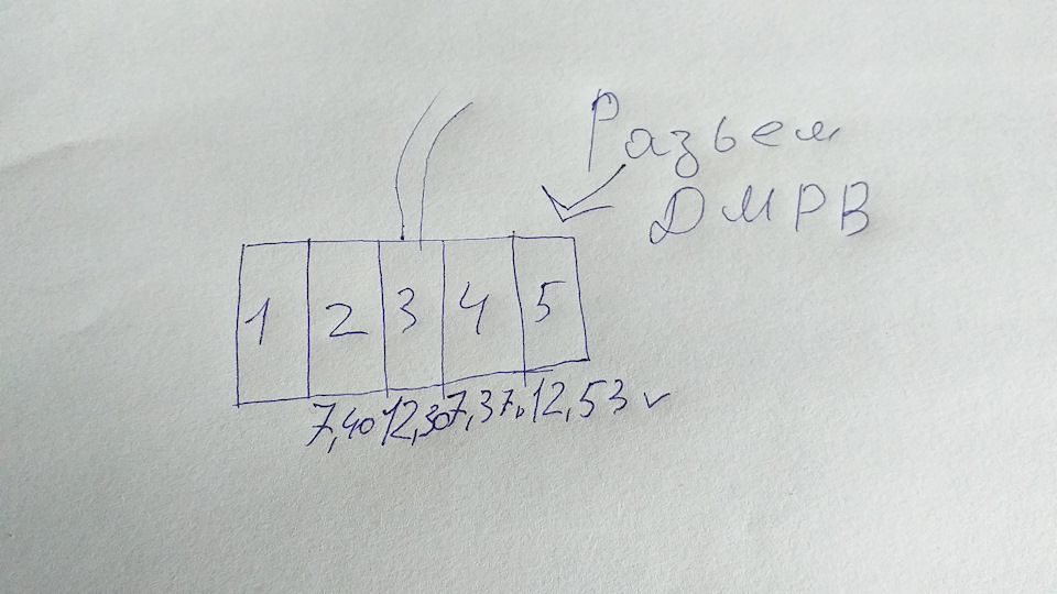

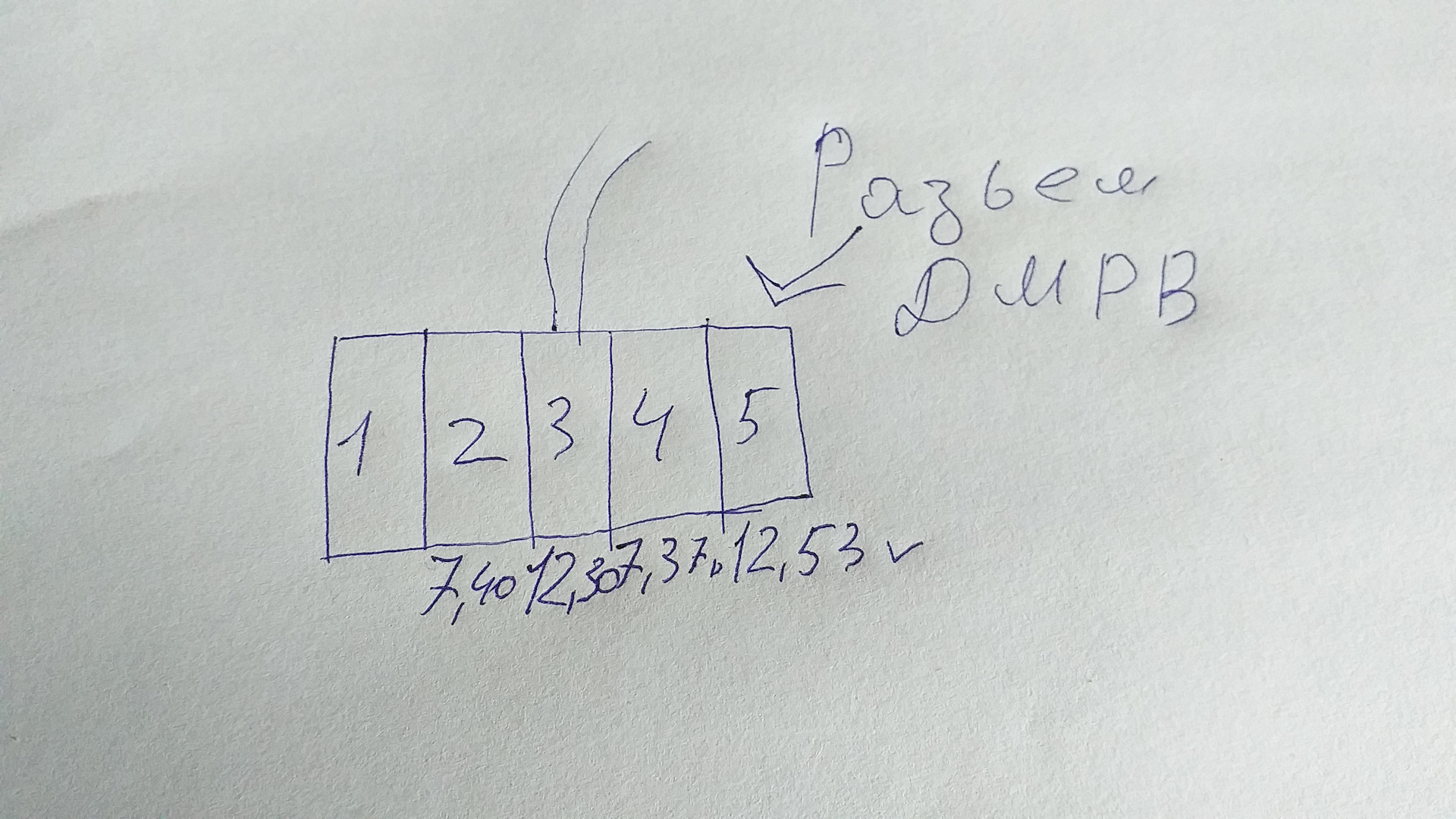

Здравствуйте! Подскажите пожалуйста! Проверил вольтаж в колодке дмрв. Ителма мг3 ВАЗ 2107. Вот что показало

Проверь ещё раз контакты в разъеме дмрв, возможно пин провалился вовнутрь разъема. Ошибки при отключении дмрв P0102 и P0113 — это нормально. После полного сброса эбу нужно сделать инициализацию датчика дросселя и адаптацию дпкв. Инициализация дпд — На 30 сек. включить зажигание, не заводить, не нажимать педаль газа. Выключить зажигание и дождаться отключения главного реле системы впрыска. В память эбу запишется напряжение датчика дросселя нулевого положения. Адаптацию дпкв поищи в сети, долго с мобилы писать

На калину вроде как не адаптируется, если только не считать сброс с инициализацией: f-a.d-cd.net/b74f15cs-960.jpg
