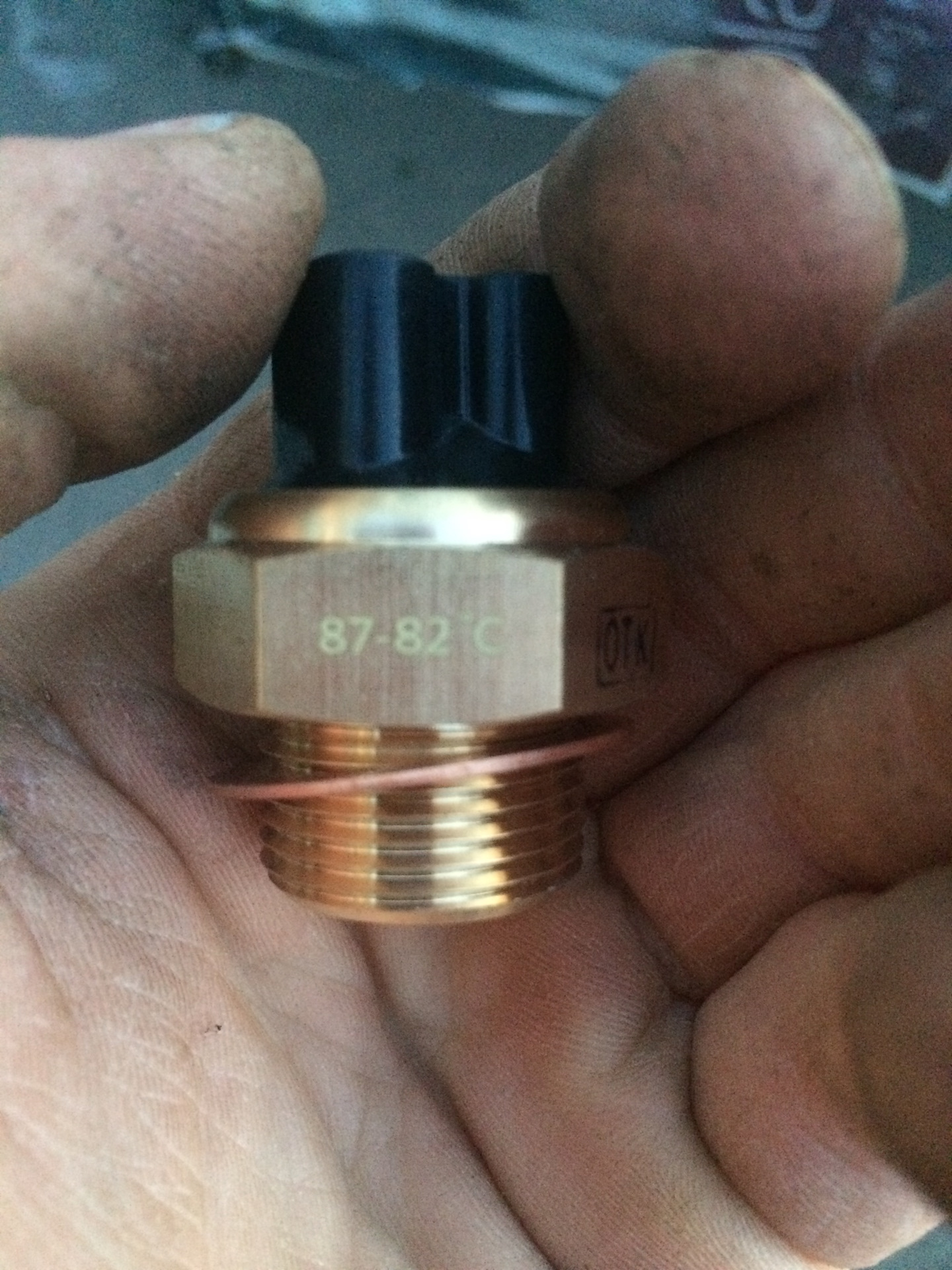

Во-первых у нас не включался электровентилятор. Проблема была в том, что нужно было установить датчик в патрубок.
Сразу же устраняем проблему с неправильными показаниями температуры на приборки.
