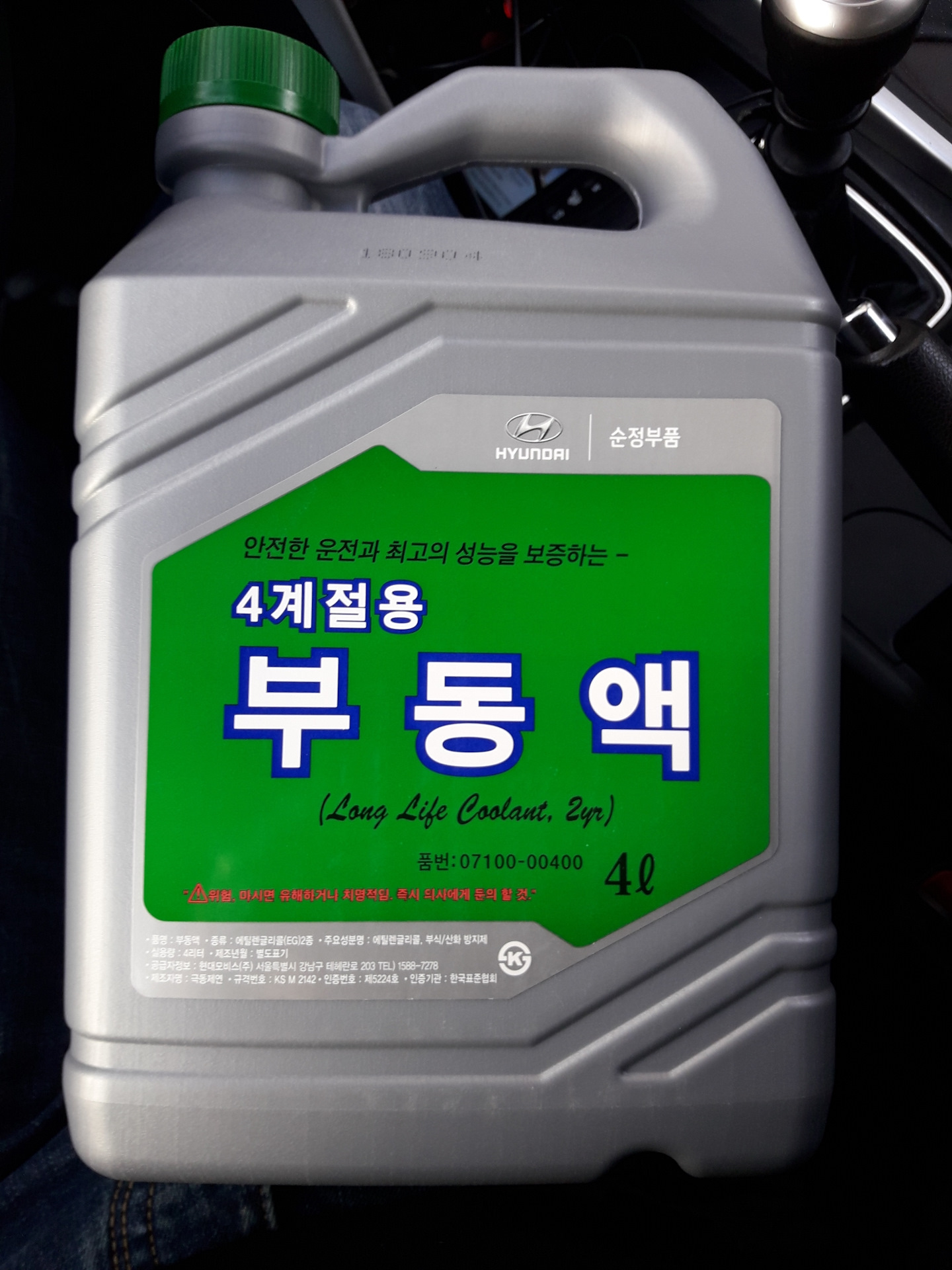

Решил заменить антифриз с полной промывкой системы охлаждения запася водой дистиллированной 20 л
И концентратом оригинальным
Снял защиту слил с радиатора жидкость, слилось около 5 л. Промыл расширительный бачек. Залил воды проехал около 1 км на первой передачи чтобы открылся термостат и остатки которые не слились с блока перемешались с водой, можно конечно и не ехать, а на холостых по молотить, но так долго ждать. И так 3 раза повторил, на третий раз вода слилась уже чистая решил больше не мыть. Залил концентрат, температуру замерзания надо делать до -40, но так как климат у нас не такой суровый сделал -35 градусов, ушло около 2.5 литров концентрата

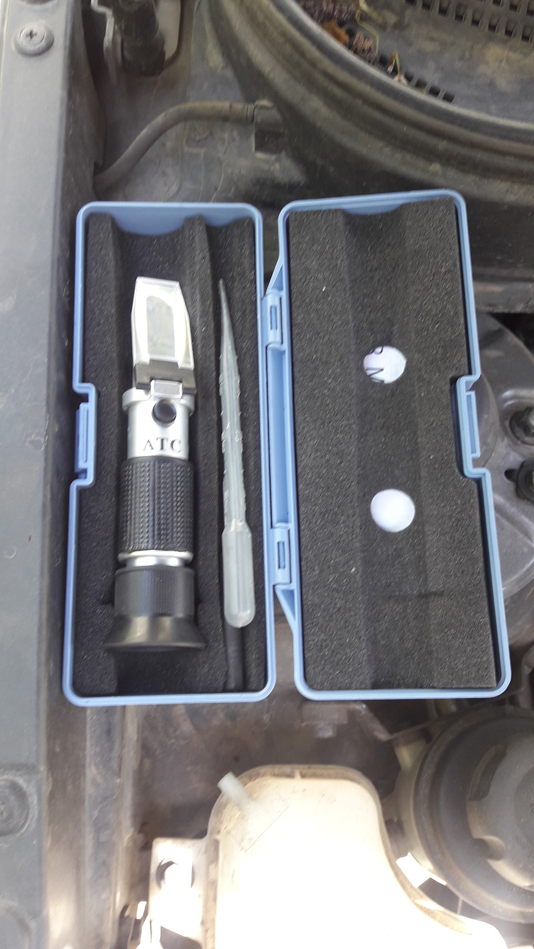

Мало. Ты заменил частично. Еще около 4 л. Остается в блоке, у нас с блока не сливается поэтому для полной замены надо промывать, так как это делал я или же на сто через спец апарат, сдергивают шланг с радиатора, подключаются и методом замещения меняют. Так как ты поменял, точную концентрацию жидкости которая у тебя получилось не просчитать, нужен рефрактометр или ареометр.
Первый раз вижу такой оригинальный концентрат, у меня он как то по другому выглядит, по крайней мере то, что Диллер рекомендует от завода производителя, а этот с внутреннего рынка чтоли?
Нет где то на сайтах номер нашел в авто док заказал.
А диллер рекомендует не оригенал. А ни и масло шел рекомендуют и (по моему только в россии), оно же не корейские.
Именно антифриз который у дилера на нем написано изготовител г.Сеул Южная Корея
Alex-inta
Фирма mobis

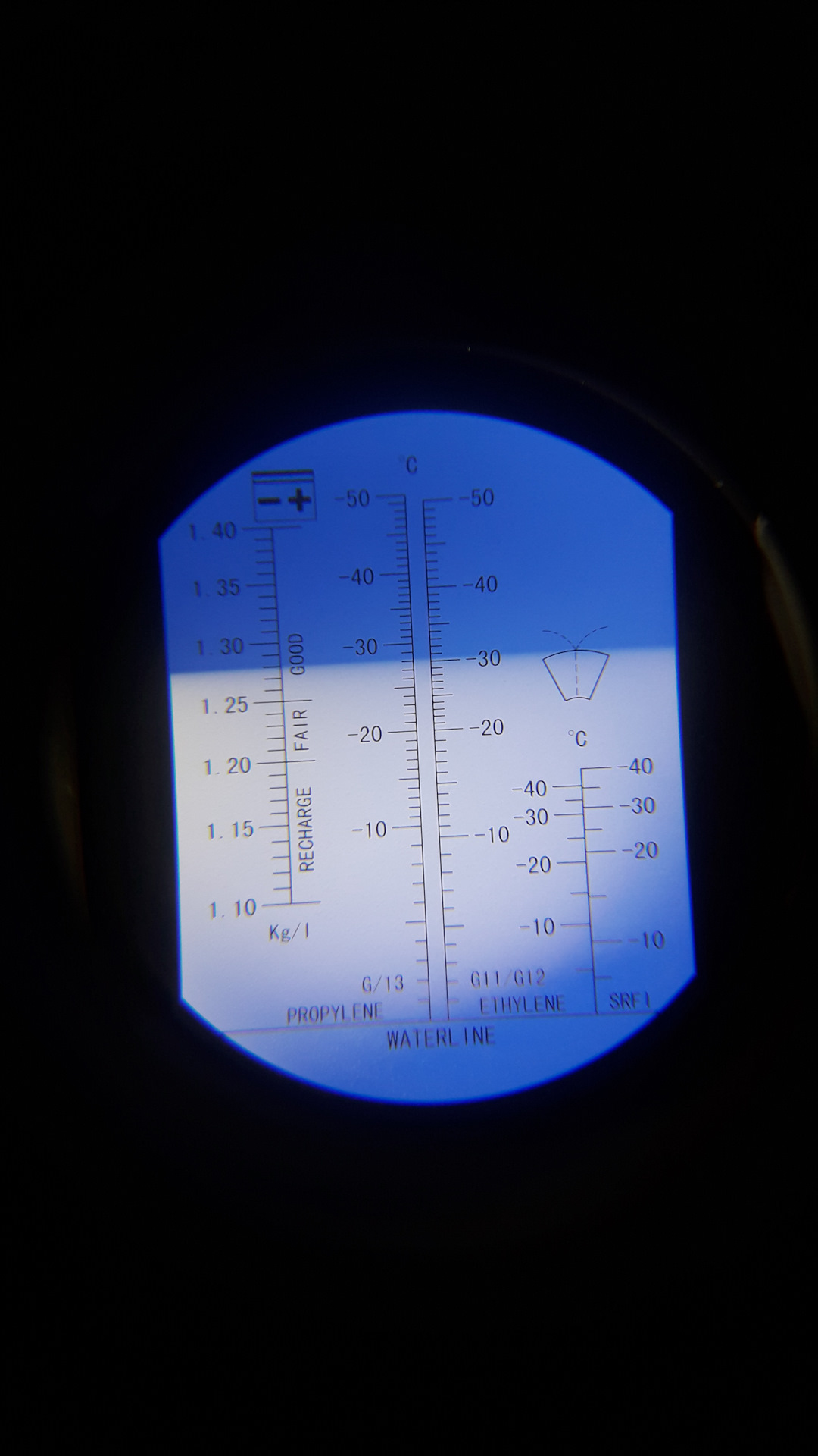

Чистый заливать вредно для двигателя, очень едкий, да и температура замерзания концентрата -20. Я не думаю что с завода не бодяжат т.к. тот который я сливал был -50, он заводской.
На счёт завода бадяжит или нет это больше предположения
Это не предположение, есть приборы которыми плотность проверяется, я же тоже не на глаз разбавляю)))
Как такой прибор выглядит? Просветишь?)
Я знаю только два прибора, ареометр им же плотность электролита меряют и рефрактометр им я как раз и пользуюсь.
