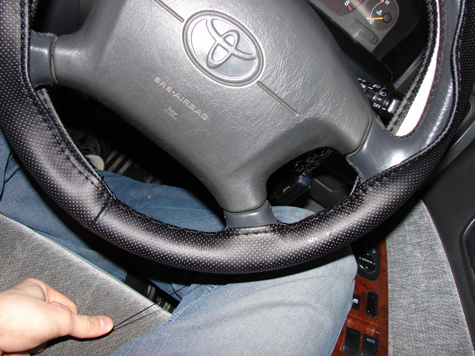

Сначала, необходимо замочить в горячей воде саму оплётку и нить. Оплётка становится эластичной, легко натягивается и формируется. Нить также более прочная и эластичная.
Собственно сам процесс:
Натягиваем оплётку на руль, смотрим чтобы шов был внизу, посередине.
Внизу делаем узелок и начинаем свой путь) Я почему то пошёл вправо, вопреки всем правилам портных))
Суть заключается чтобы соединить два уже готовых шва нашей ниткой. делаем строчку "ёлочкой", постепенно прижимая оплётку.
Первые шаги
Что делать со спицами? Я нить не резал, а просто пропускал за спицей. Нить не будет видно, так как она спрячется под оплётку.
Для прочности, в области спиц делаем хорошие швы через кожу.
Итог:
В результате получаем красивое, круглое, удобное рулевое колёсико)
По толщине очень удобно. Присутствует упругость(под кожей вставка из какой то синтетики)
После 2ух часовой поездке по трассе вердикт — руль не скользит! Это меня беспокоило больше всего, так как моя прошлая оплётка за 15 минут поездки была вся скользкая.
Так же при покупке оплётки, приобрел подходящий чехол для селектора АКПП, этак для комплекта) Сидит как влитой, кнопка овердрайва на своём месте)
Вот такие мы теперь перфорированные =)

а ты когда сшивал — цеплял нитку за швы на оплетке или прокалывал саму оплетку и так скреплял?
Цеплял за швы. Саму оплётку прокалывал только возле спиц — там сильное натяжение.
а у меня шев разошелся (((
Странно. Ты когда шил, оплётку вымачивал? Может слишком сильно стянул…
брак! там в нескольких местах нить по ободу была подозрительной
привет! как она себя сейчас ведет — не потерлась/ розшилась? Точно кожа?
Привет! Прошёл почти год, выглядит как будто одел вчера! Потёртостей нет! Оплётка просто супер!
