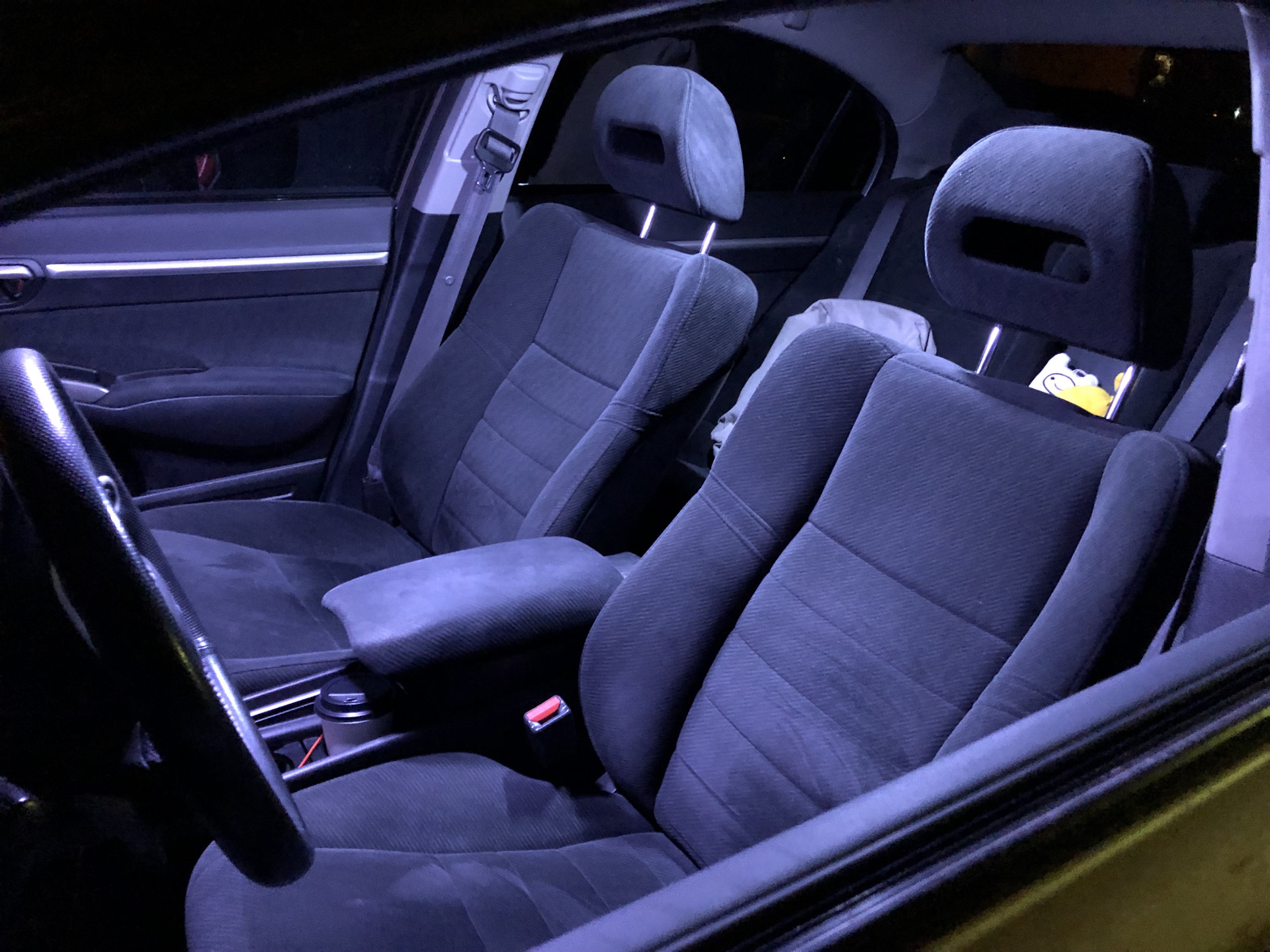

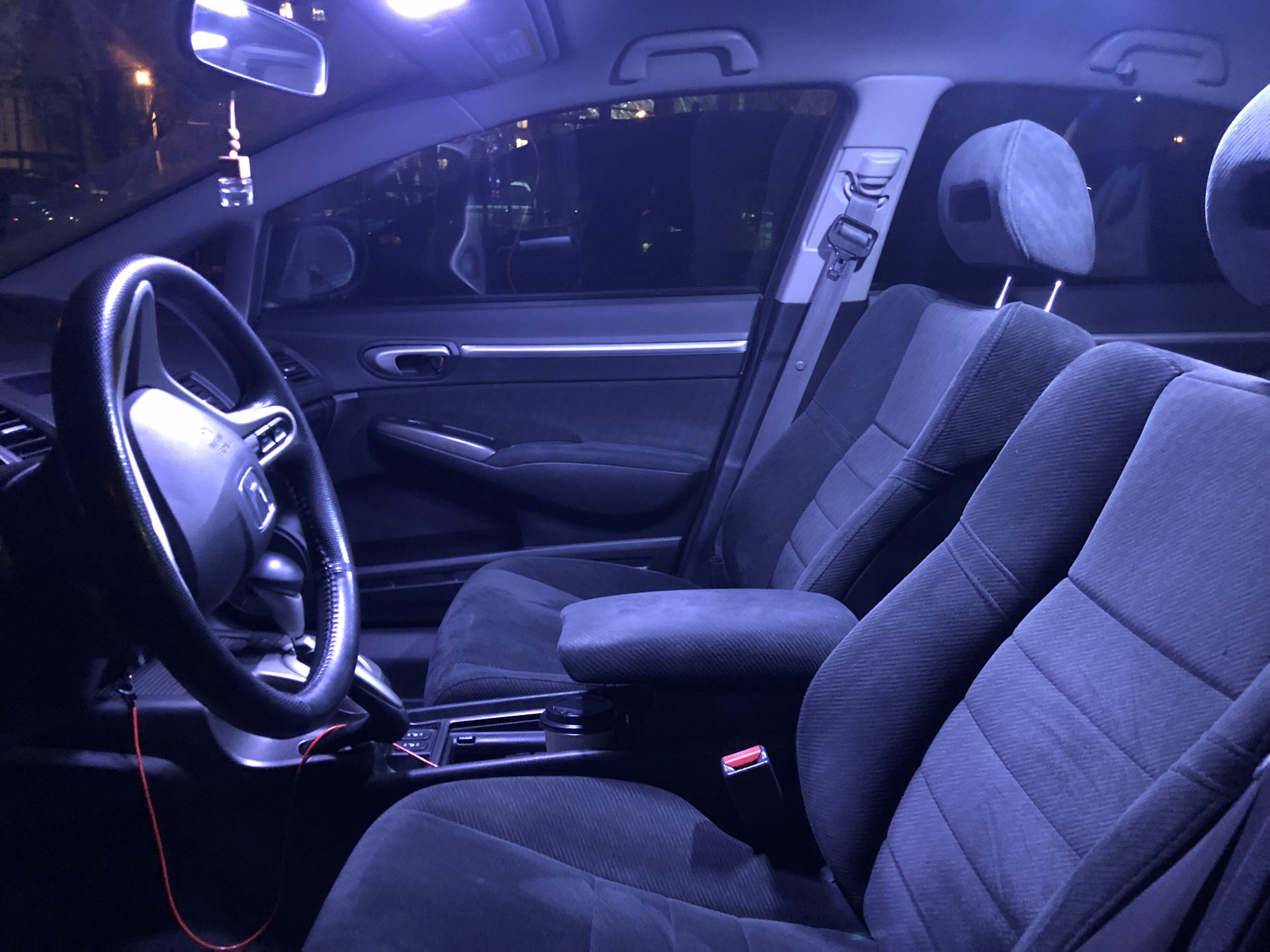

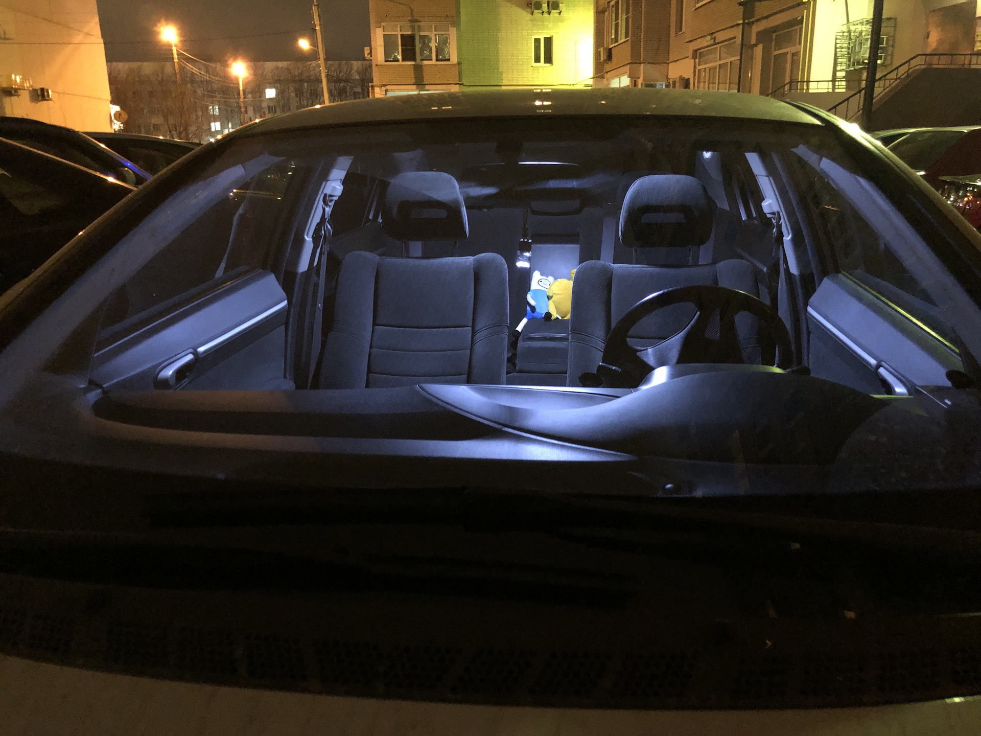

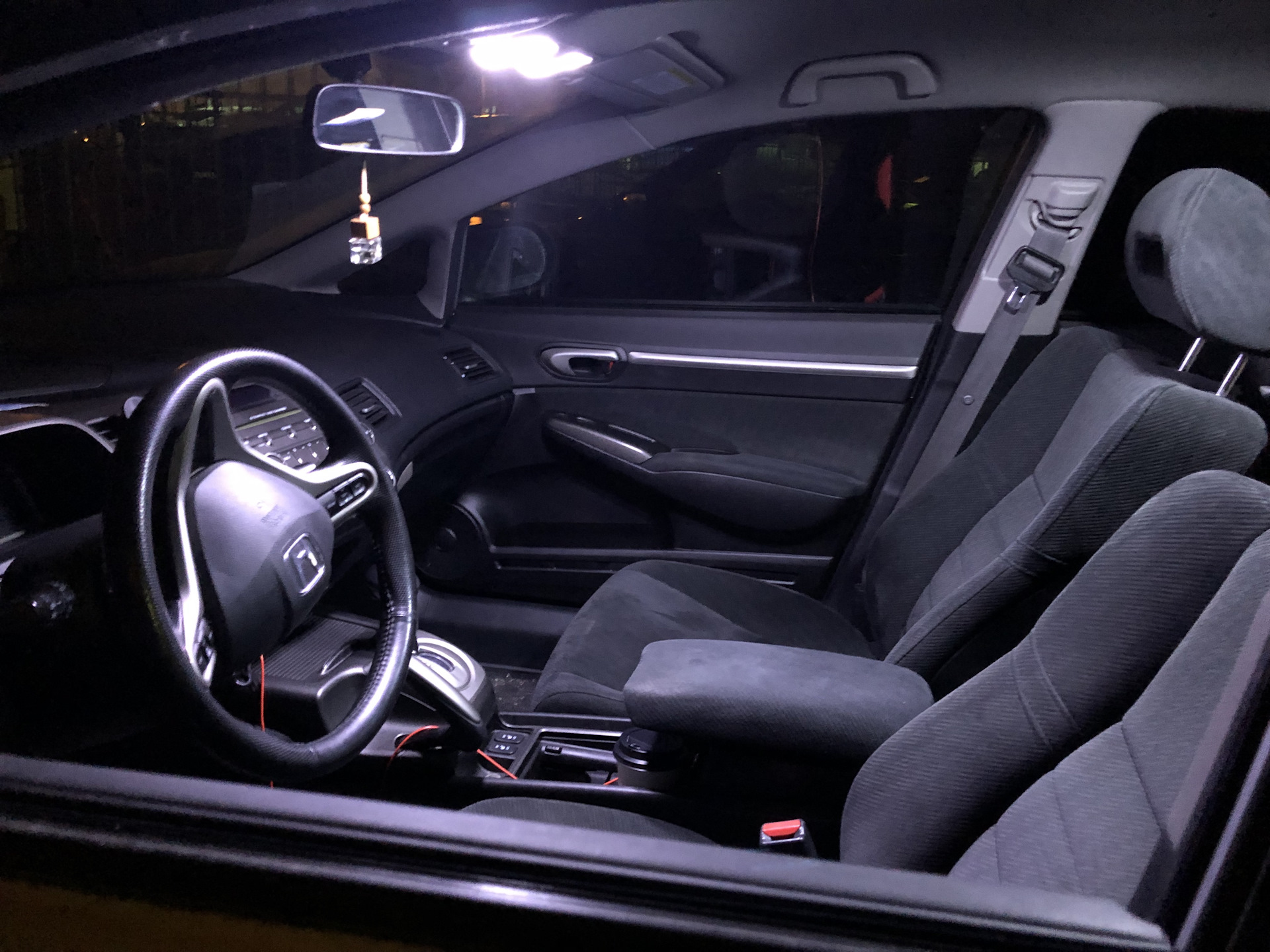

Среди них были и светодиоды в салон авто
Замена заняла 5 минут. Стали отлично. Получил то, что собственно и хотел.

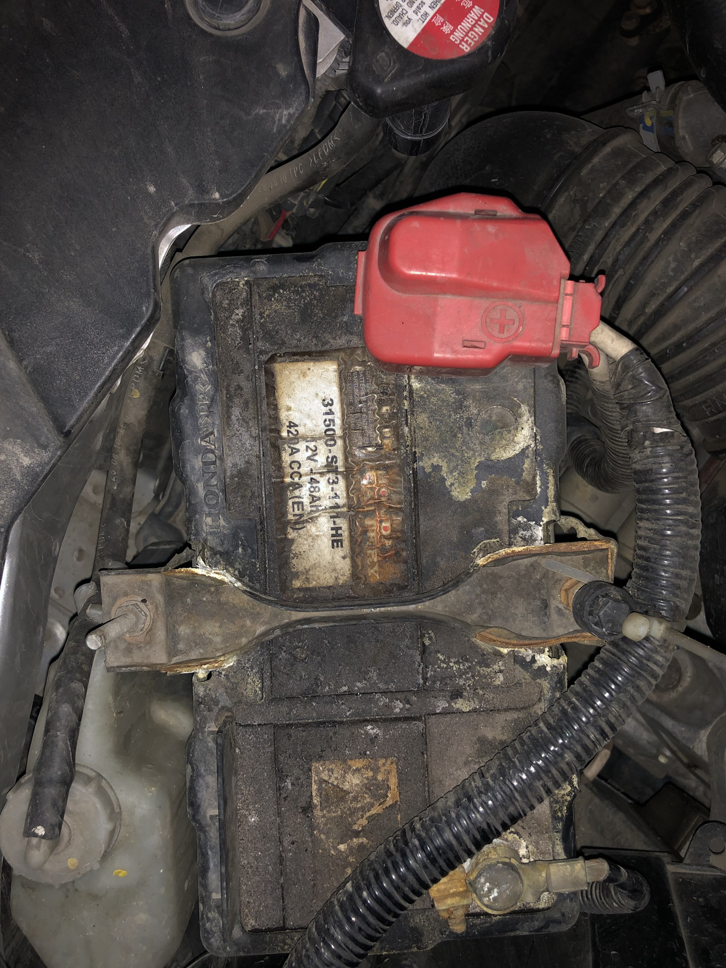

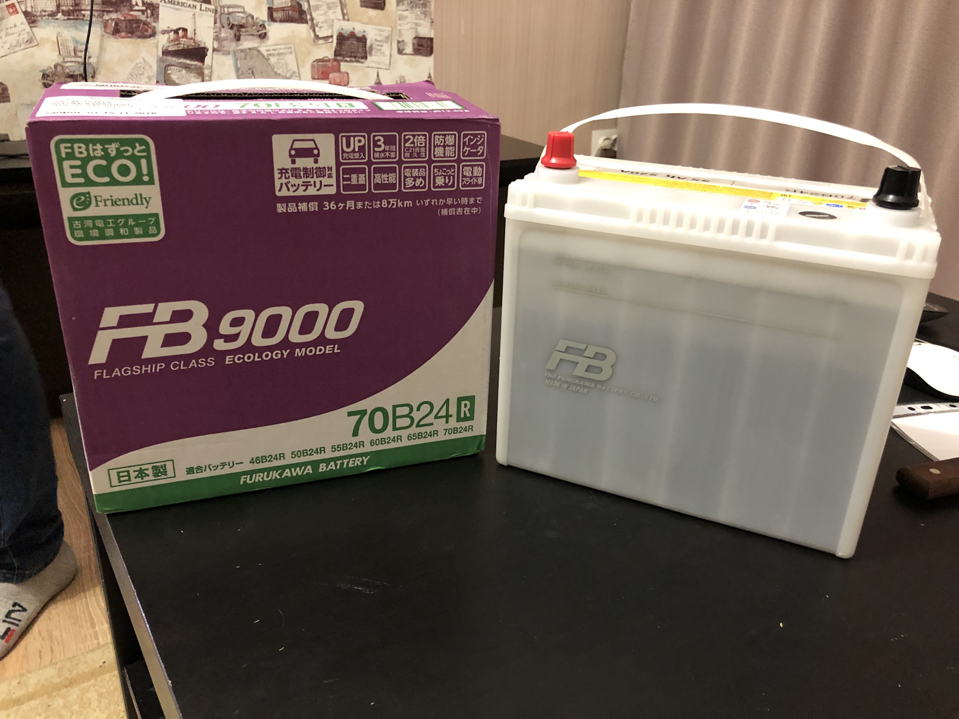

АКБ стоящий на Civic'е в данный момент, был заменен на дилере в 2013 году по отзывной компании, со слов первого хозяина авто.

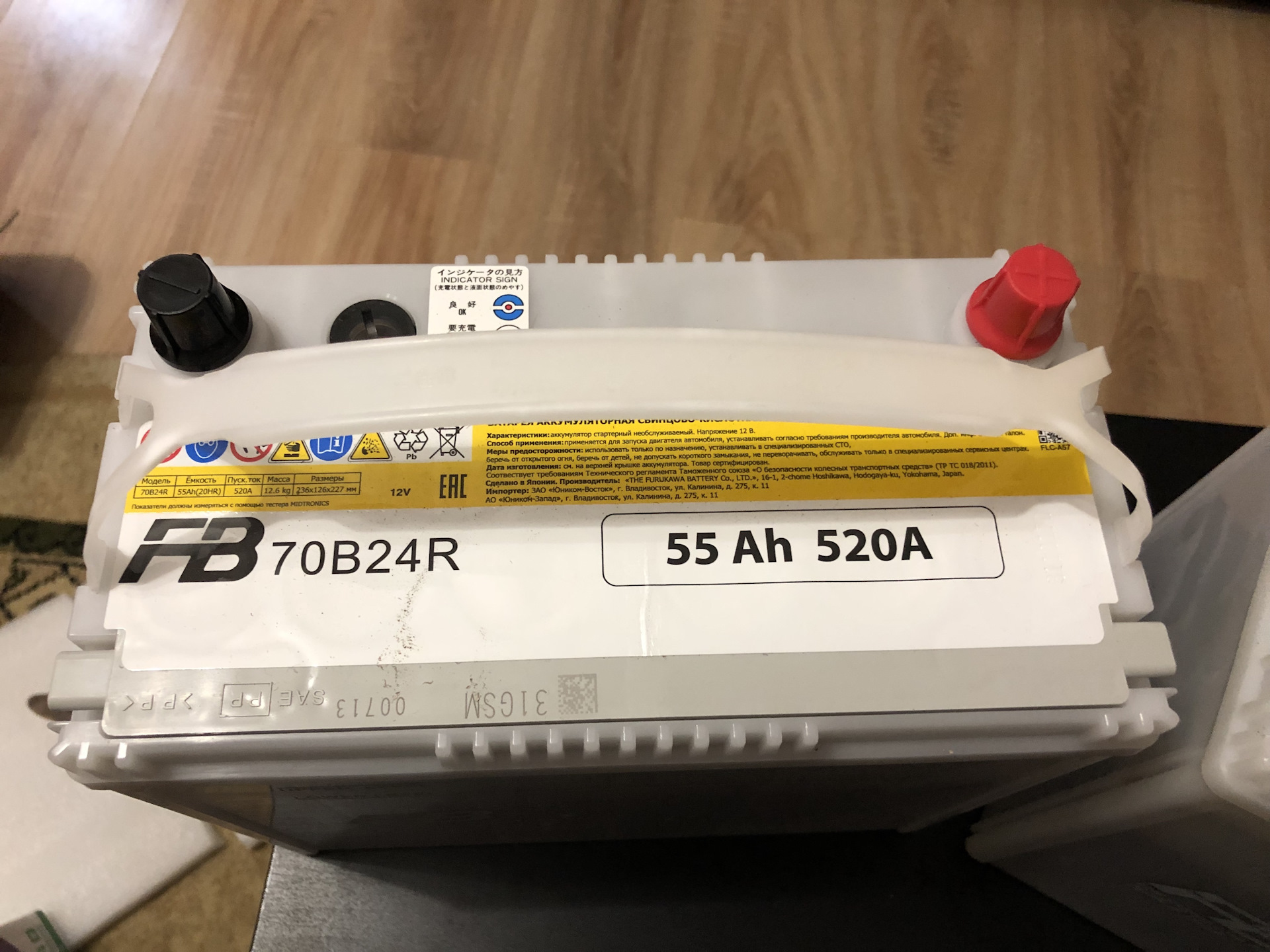

Но чтобы не испытывать в дальнейшем судьбу и с утра не обнаружить что машина не заводится, был приобретен новый Японский аккумулятор FB Furukawa 9000, модель 70B24R/L
Думаю все знают его характеристики, но для тех кто не в курсе информация приведена ниже :
1. Напряжение [V] — 12
2. Емкость [А/ч] — 55
3. Пусковой ток [А] — 520
4. Длина(мм), Ширина(мм), Высота(мм) — 236х126х227
5. Вес залитого аккумулятора (кг) — 12,6
6. Клеммы — тонкие
Завтра куплю переходники для европейских клемм и установлю в Civic'а.

Тоже брал фурукава, только FB SUPER NOVA 55B24L
Такой же наборчик, тоже досолен светом. Пасажир с права жалуется правда когда ночью открывается дверь, ослепляет немного)
Ещё ни кого не возил на заднем диване. Но девушка не жаловалась, когда сидела справа от меня.
Имено справа а не на заднем, так как загорается при открытии правый плафон с переди, или только у меня так?
У меня центральный плафон загорается при открытие двери. Плафоны над зеркалом заднего вида включаются только принудительно нажатием на них.
У тебя люка нет, я понял.
Чет я не понял, как эти платы ставятся в плафон? Там же вроде место только под лампу или припаивать надо?!
А где свет в козырьки))) ааа))))
Они выполнены в форме плафона и ставятся на всю площадь.
Светом в козырьке не пользуюсь. Девушка тоже.
Даже и мыслей не было там их менять, как и в дверях
Я понял, что ставятся на всю площадь, а подключать как?
Если ты откроешь ссылку то увидишь картинки этих плат со светодиодами. Полистай их и ты увидишь на обратной стороне контакты под обычные лампочки 💡 ничего паять или переделывать в плафоне не нужно. Снял обычные, поставил эти и все работает
Оу извиняюсь, листал картинки, но внимания как то не обратил))) Нужно заказывать, в корзину уже добавил))))
Да, но как сказал Terrya, возможно они будут слепить пассажиров, особенно на заднем диване, при открытие дверей.
Ну что поделать — пусть привыкают))))
Ну если что у меня стоит светодиодная лампочка (не плата) в центральном, будет слепить — верну её обратно)))
Еще не заказал, а уже возможные проблемы решать начинаю))
Посмотрел комплект этот светодиодов…там 4 детали. В плафоны же 3тнужно. Или я что то не понимаю?) передний плафон обычный у тебя?
Плафон обычный. 4 маленькая плата идёт в багажник.
Ааа.понял. Спасибо
В каком ужасном состояние у тебя был старый аккум, больше до такого не доводи. FB9000 это лучший выбор для нашей машины.

А нафига такой колхозинг с полярностью ? Нельзя было по человечески подобрать ?
Потому что акб подарили) какой был, такой взял) даренному коню, как говориться 😄
Ну тогда понятно )))
Тебе надо было с буквой L брать т. обр. полярности. У тебя прямая…
Да знаю я) разница какая ?
Он что так что так встанет )
Хозяин- барин!)))На сколько помню на офф сайте FB подбор по авто на сивик выдает с ошибкой, т.е прямую полярность. Сам чуть не ошибся, ладно перепроверил…
Так и есть, подтверждаю. Сам чуть не лоханулся, но во время посмотрел темы на драйве, кто ставил данную модель и спросил про полярность.
Я ему тоже такой вопрос задал, так он его говорит перевернул и поставил. Наверное у него провода как резинка от трусов, тянутся.
Конечно тянуться. И где я сказал что уже его поставил. Че языком прост чесать? Тебе я ответил что поставлю акб перевернув его. Посмотрю с какими проблемами я столкнусь.
Меньше фантазий.
Думаю должно быть всё норм, там тянуть максимум 10-15 см

Внешний вид старого аккума печален. Такие вещи нужно содержать в чистоте, дабы не было утечки тока через грязь.
С этого АКБ и начну следить за чистотой его)
К m3l прислушайся, а то с такой грязью на акб много еще чего всплыть может(((Самые дешевые салфетки из супермаркета для чистоты приобрети и протирай иногда
Кстати говоря, я так и делаю😀
Все так делают;))))Кроме автора)))
Да автор вообще #.3Dец. Не следит за акб.
Совет принят, буду знать
И как ты его планируешь ставить? На фото самой батареи новой плюс справа минус слева, а должно быть наоборот.
перевернул и поставил!
Sashka627
Перевернув
Светят диоды ярко!)
Отличный аккум выбрал!
Себе такой же установил, почти год назад.)
Фига се светят :) А ссылку можно на диоды? А то чет не открывается в теме.
Да светят хорошо. Холодный свет не привычен поначалу.
Держи
Смотри, что нашлось на AliExpress
s.click.aliexpress.com/e/b7qlWpTc
Может светофильтры сделаем теплого света? А так, в принципе. Если и перегорит, перепаять микруху и опять в бой
Зачем городить огород.
Сгорит. Перепаял. И дальше поехал.
Я, кстати, заказал себе только что такие.
