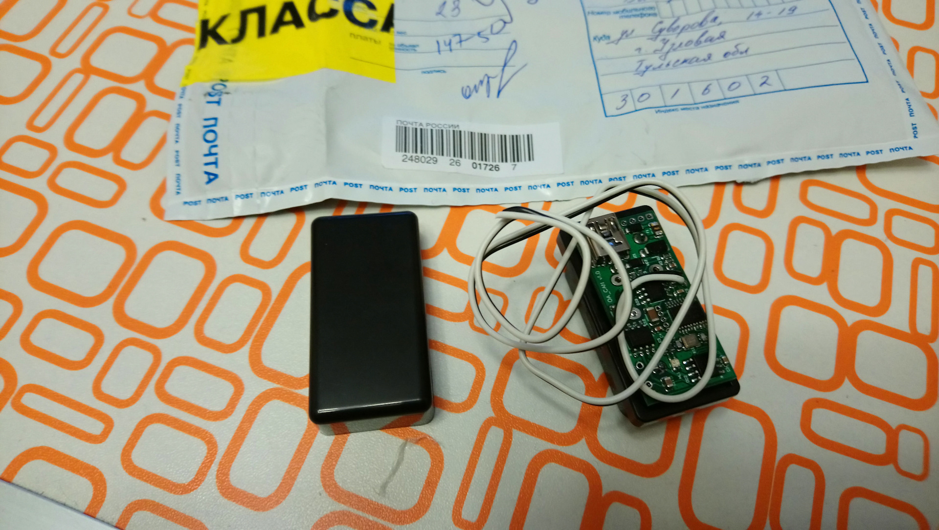

Но в первой части расскажу про новый адаптер от Alex-klg

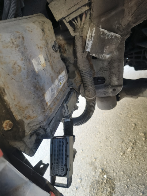

Принципиальное отличие состоит в возможности обновления, программирования параметров, появился зуммер на все показатели, возможность управления внешней кнопкой.В моем случае отдельная кнопка актуальна, так как после установки ESP прислали комплект с таким симом(( Будьте готовы что у вас что то откажет!Скоро я доберусь до него, а пока кнопка рулит!
Ссылка на сайт адаптера там и программа, и прошивка, и много инфы.
Старый адаптер себя показал отлично и был продан Razors40

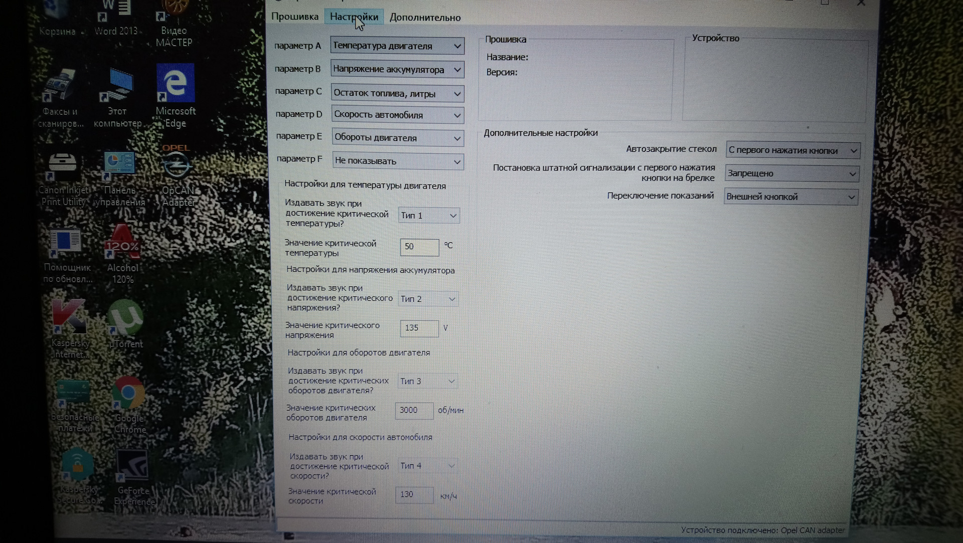

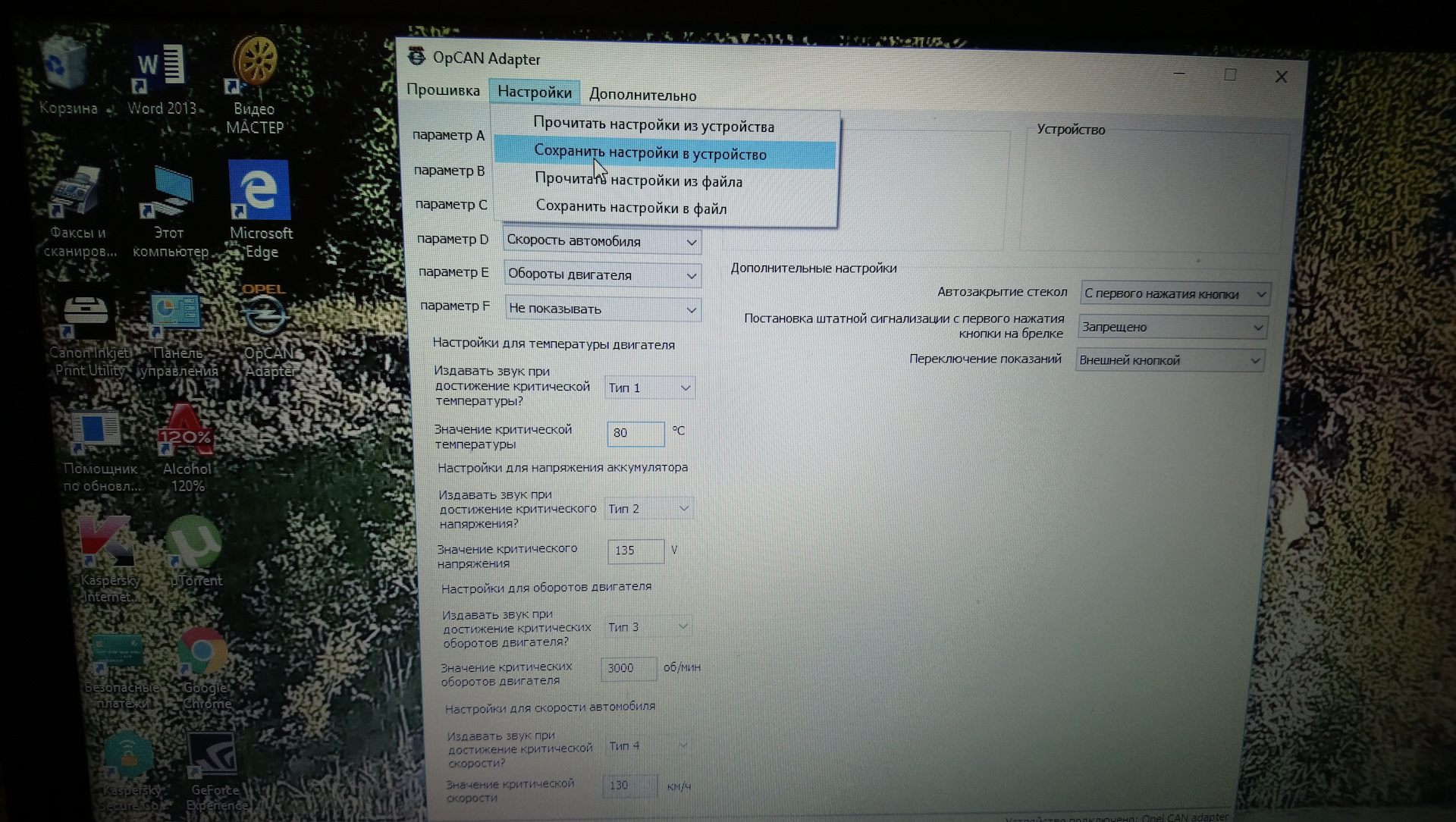

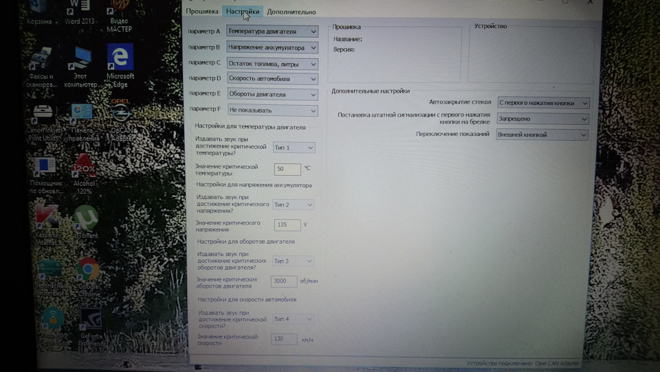

Для подключения к компу нужен старого образца шнур, с широким штекером, сначала втыкаем адаптер, потом открываем программу!Программа должна увидеть адаптер, задаем параметры и нажимаем сохранить на устройстве.Я поставил для пробы, зуммер на 80гр, 13 вольт, и 4000об/м, понизить до 13 вольт не смог, хотя включил все обогревы и руль крутил.
Очень доволен адаптером!Не всегда смотришь все параметры, зуммер каждый выставит под себя, я поставлю 109гр, 13вольт, и 4 литра топлива, 7000 оборотов!
