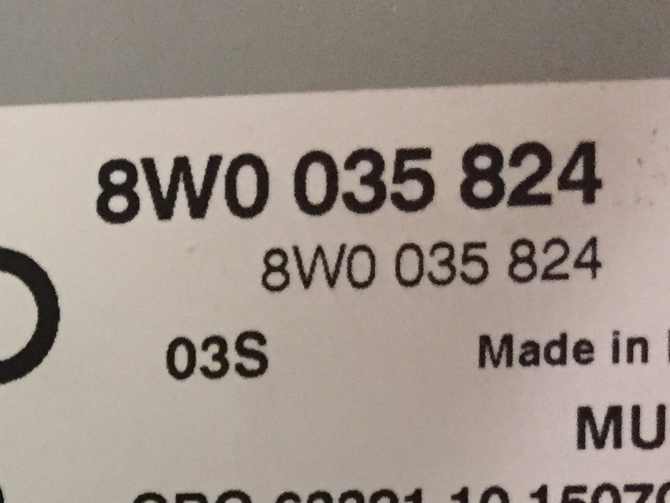

С момента покупки машиины столкнулся с этим "интересным" глюком.
При поиске (после того, как нашёл или переключился с панели быстрого доступа) радиостанций — они звучат отвратительно. Делаем махинацию: переключаем RADIO->MEDIA->RADIO и всё становится прекрасно.
Ну, по крайней мере заметно громче и значительно шире по частотному диапазону.
Судя по форуму Ауди-клуба — проблема известная, но проявляется не у всех.
Итак, для того, чтобы стать счастливчиком, нужно иметь машину до 2017-го года с самой простой головой (у ASS и Radio Plus одна и та же голова, отличается только параметрией внутри).
После 2017 года проблема проявляется в значительно меньшей степени — многие этого даже не слышат.
Причина — отвратительные антенные усилители в этих головах (UPD как выясняется — не антенные, а аудио-предусилители).
После 2017 года их слегка физически апгрейдили, что-то добавили в усиление сигнала — стало получше.
Пути решения:
1) замена головы на другую
2) замена усилителя антенны на что-то колхозное
По первому пункту, как в старом анекдоте, также есть два пути:
— замена на Navi — и это помогает и работает. Есть опыт любителя радио — ищите на Драйве.

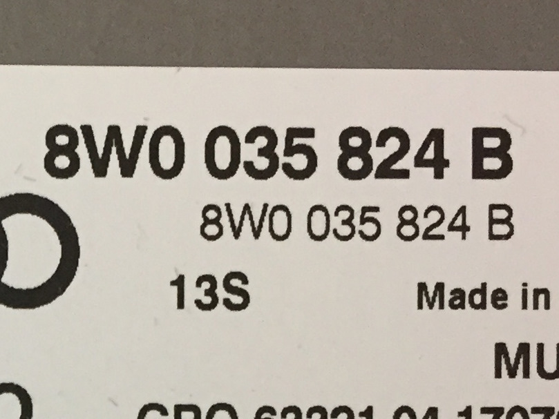

— замена головы без B на голову с B. И вот тут следующая веселуха. Эта голова отказывается работать с моим экраном. Звук (с менее заметными, кстати, изменениями в указанном глюке) есть, а картинки нет. Похоже, там иной протокол. Не судьба. Я уже писал, что в одинаковых конфигах машин я натыкался на минимум 3 разные головы. Как выясняется, они ещё и не взаимозаменяемы.
По второму пункту планирую попробовать. Может, даже в этом году. =)
