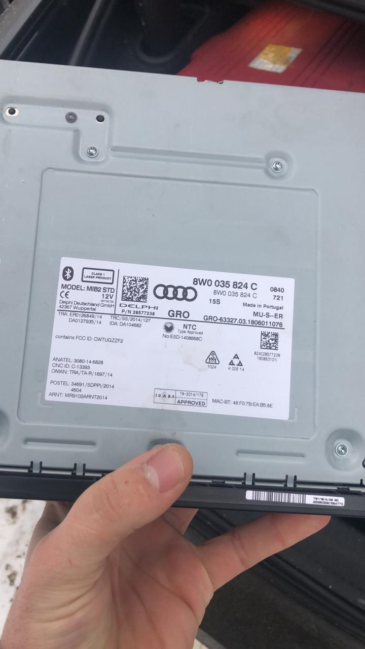

Заменил голову на точно такую же, но в редакции 2018-го года — всё-таки встала, с небольшими танцами, костром и бубном)))
Глюков с плавающим качеством звука больше нет.
Других решений проблемы для машин 2015-2016-2017 годов нет.
Учтите, что если заказывать по вину — то велик шанс, что приедет в вашей же редакции, с теми же глюками.

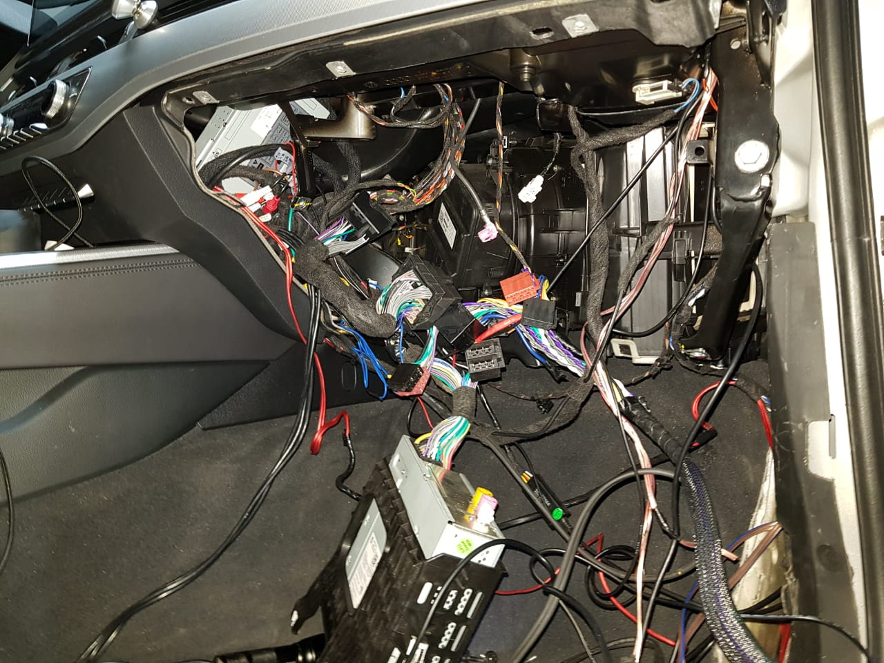

Фото не про замену MMI))) Так просто — попугать) Это когда меняли процессор)
А вот про замену, эта голова хорошая:

Дополню: проверил свою голову- она именно с индексом "С" и глюк в наличии. Может действительно от даты ревизии зависит?
C — должна быть после B, вроде…
Логично )) Есть еще "D" версии. .
На оллроаде вообще радио практически перестало принимать- с волны на белый шум переходит. А чтобы поехать по гарантии к ОД, надо андроид вынимать…
Здравствуйте! Подскажите, удалось ли как-то решить проблему с радио на ваших авто? 8W0 035 824 D проблема имеется, поможет ли другая антенна, типа как на стекло лепится, как думаете? Авто Audi A4 b9
У меня "С" версия. Радио моросит 👎. Вопрос открыт.
У меня машина изготовлена май18го и глюк есть//.
Я пробовал голову с начала 2018. Глюк есть, но горааааздо в меньшей степени. Конец года — отсутствует.
Значит андроид выкинул?!
С чего вдруг?) Экран к голове относится как телек к видику.
А, врубился ;) !
