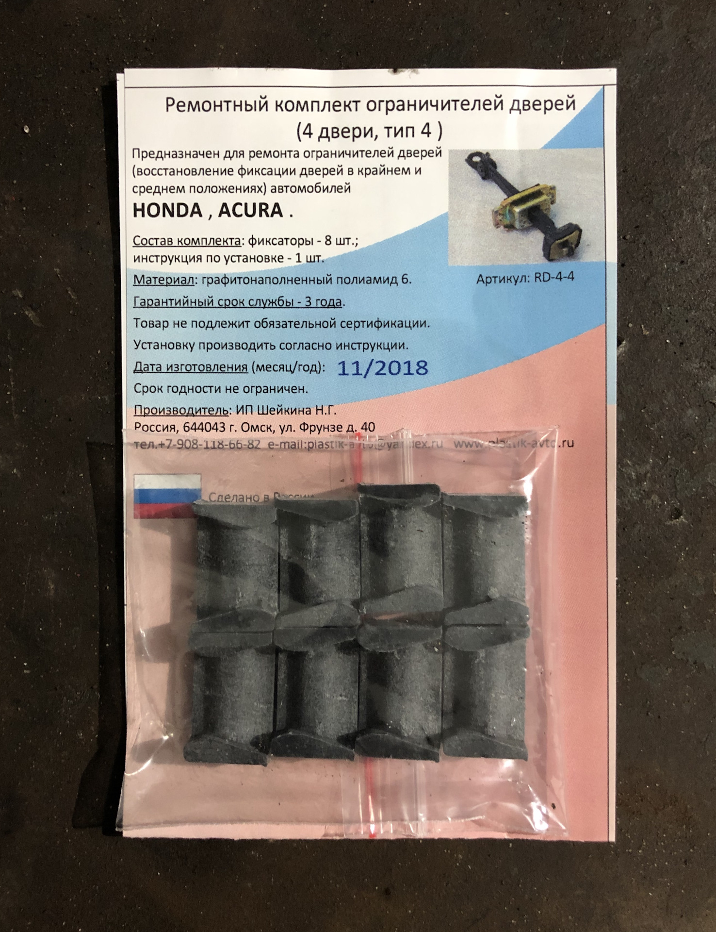

И тут я наткнулся на сайт plastik-avto, где можно найти не только ремкомплект ограничителей дверей на наш авто, но и на кучу других. Ребята МОЛОДЦЫ!
Заказ оформил вечером, на следующий день посылка была уже отправлена!
Пришло за 4 дня "Почтой России".
Также в комплекте идет подробная инструкция по самостоятельной установке ремкомплекта и адреса сервисов, которые сотрудничают непосредственно с plastik-avto
Для самостоятельной замены нам потребуется час свободного времени, крестовая отвертка, съемники, ключ на 10 и 12 для откручивания болтов, плоскогубцы, очиститель тормозов для очистки от старой смазки и салфетки.

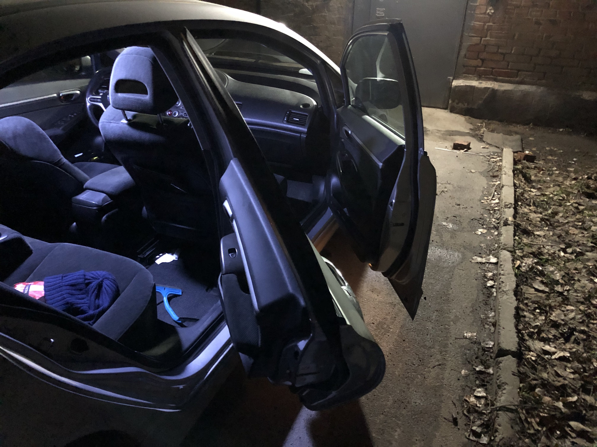

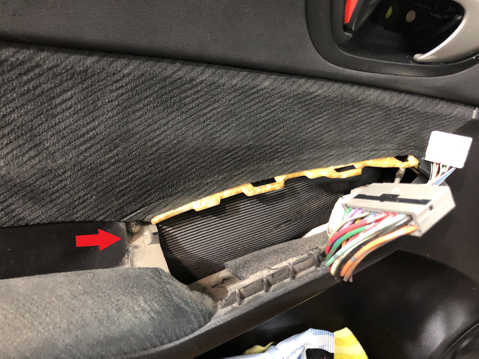

Для начала потребуется снять обшивки дверей.

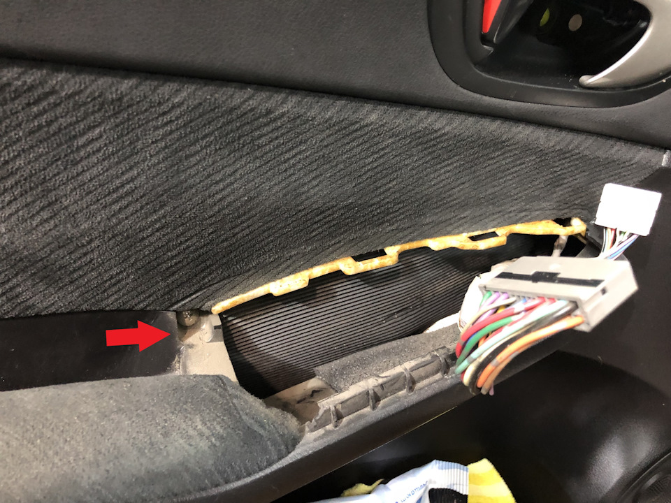

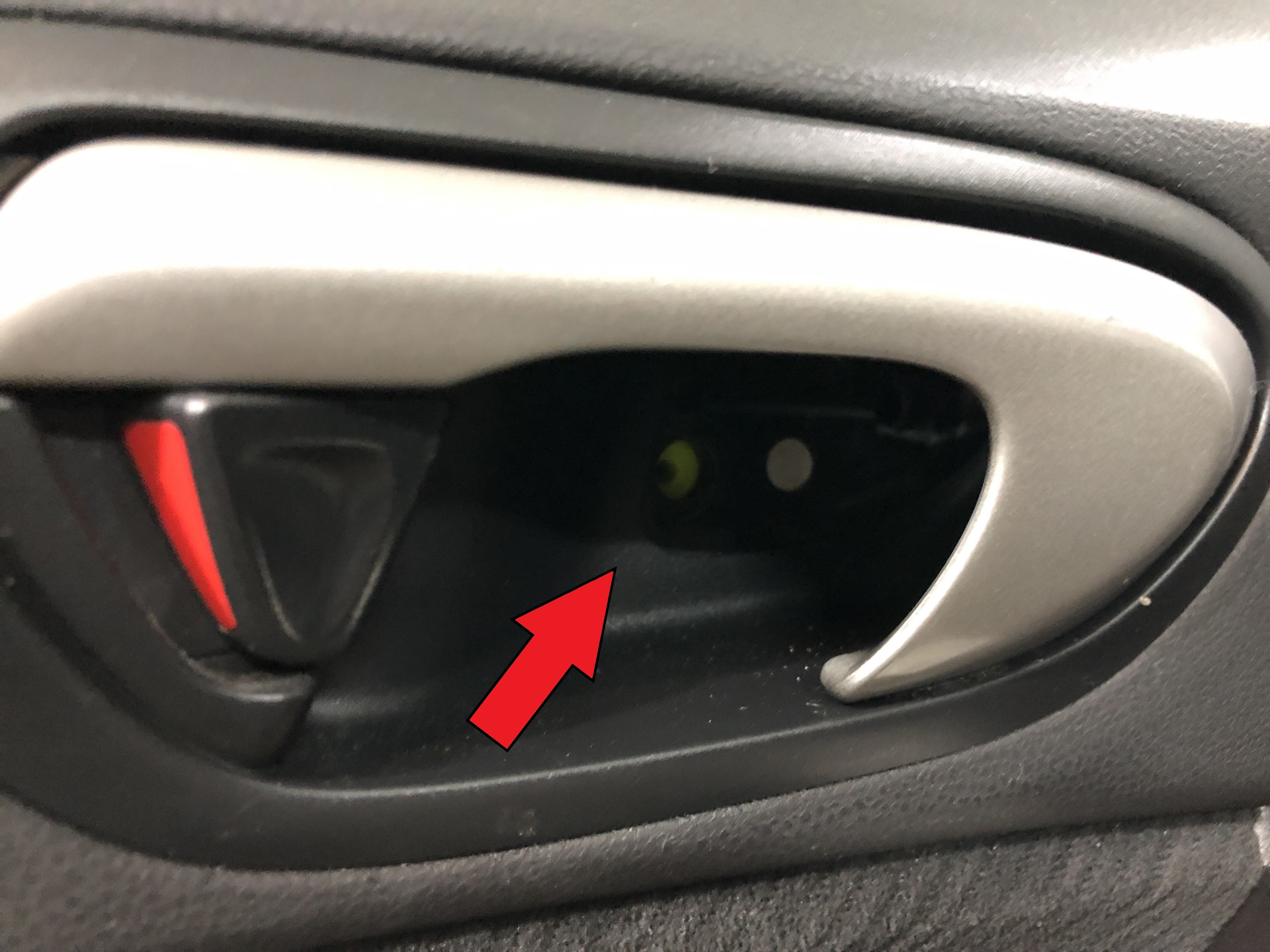

Аккуратно вынимаем заглушку в ручке двери и выкручиваем там саморез крестовой отверткой.
Поддеваем съемником блок кнопок со стороны кармана ручки двери и аккуратно выдергиваем его вверх. Отключаем разъем и убираем его в сторону.
Находим там еще один саморез, который той же отверткой выкручиваем.
Снимаем карту двери.

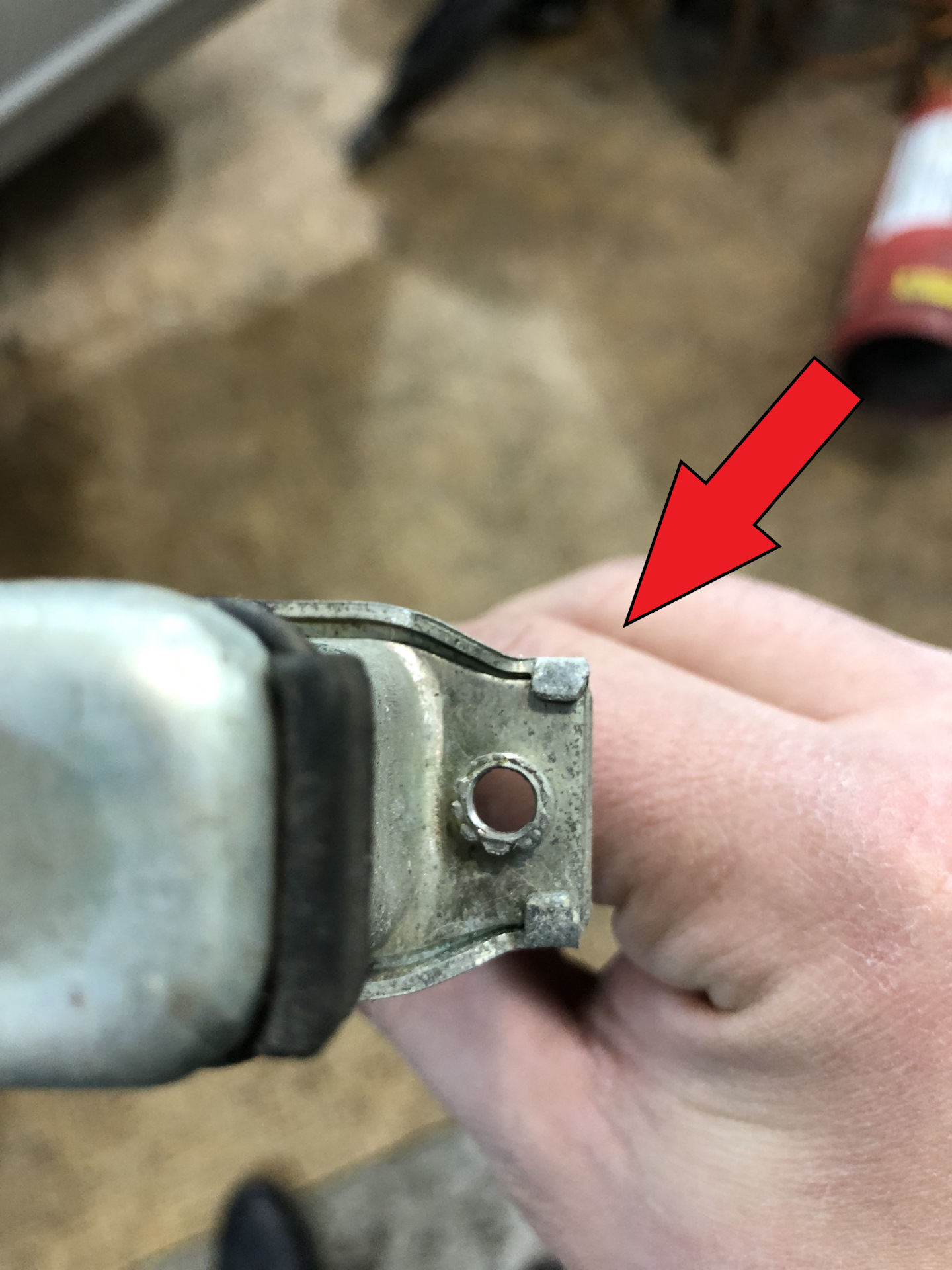

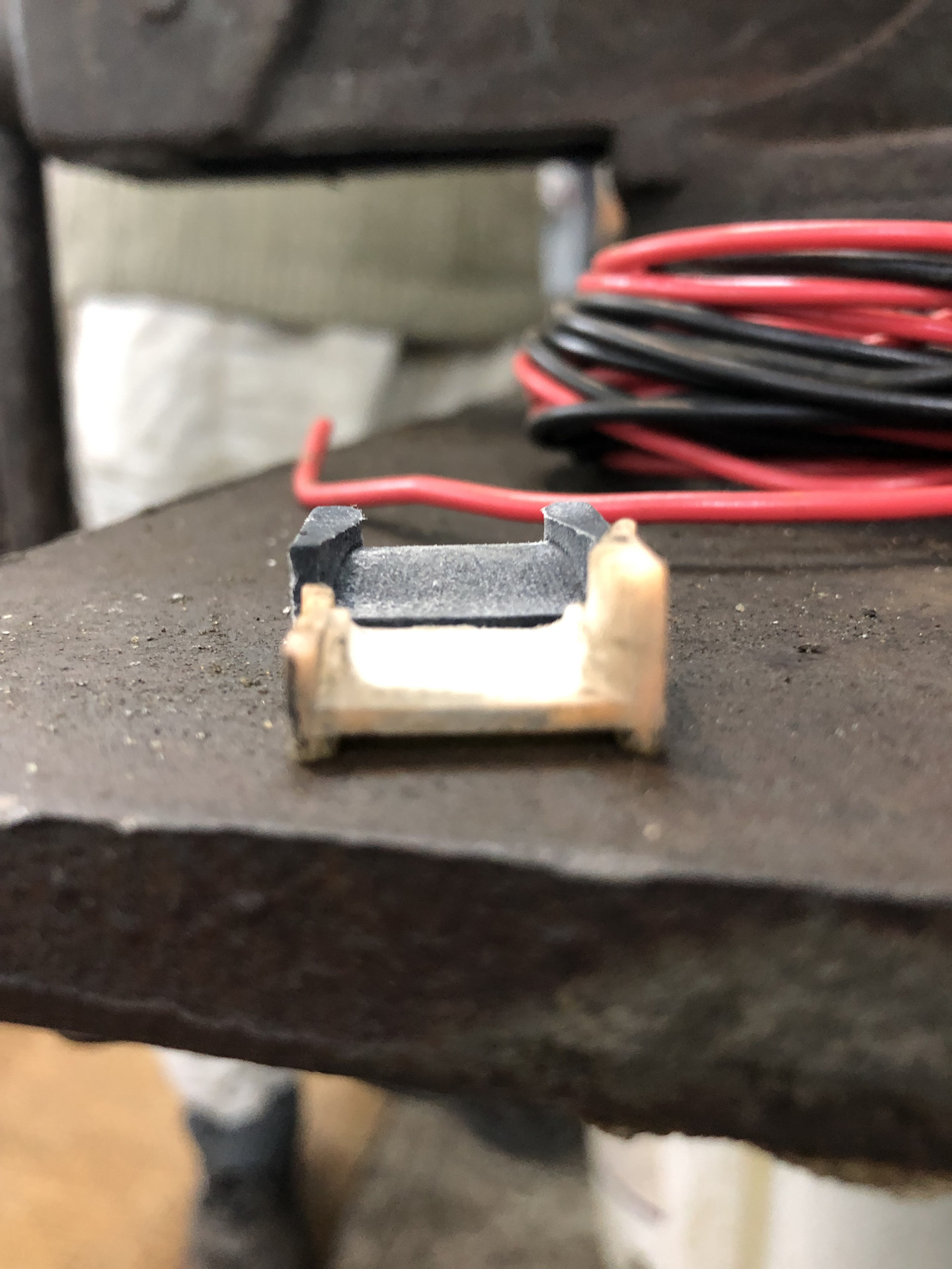

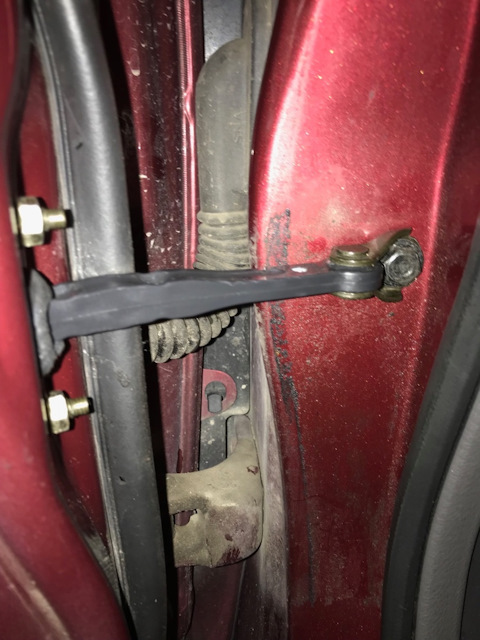

Для снятия самого ограничителя, откручиваем два болта на 10 находящиеся на самой двери, и один на 12, на кузове Civic'a.

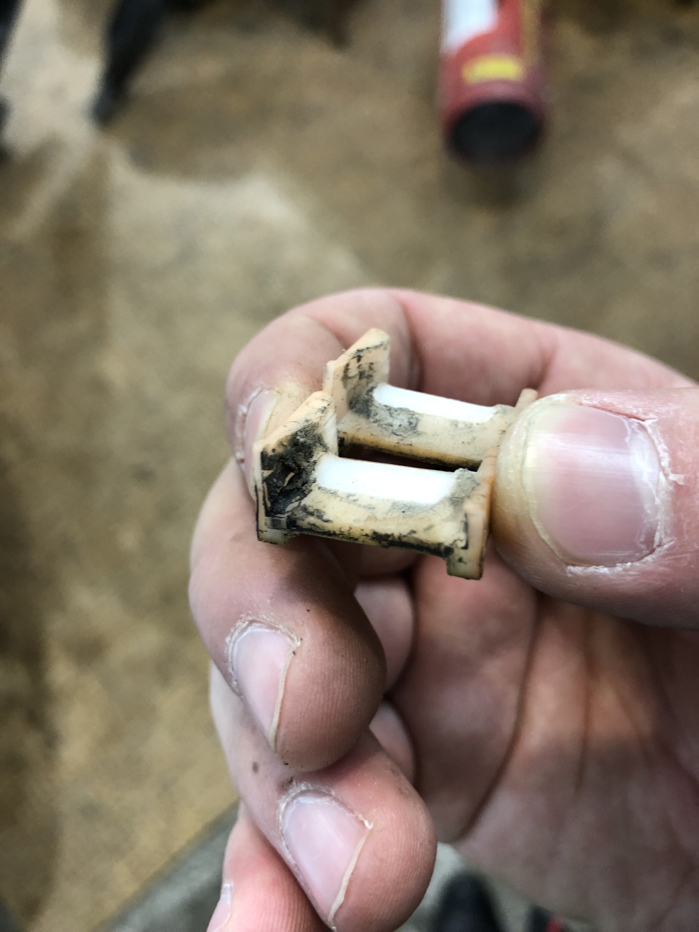

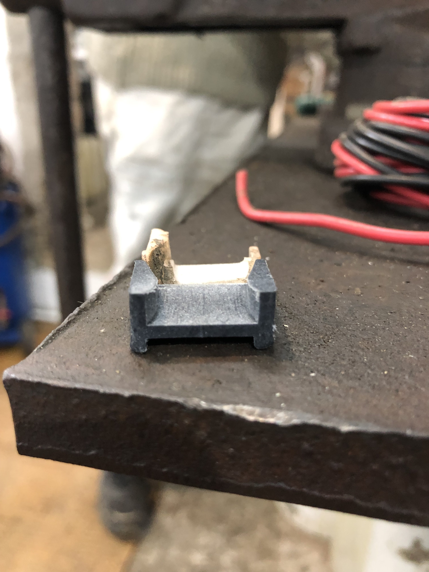

Достаем ограничитель и отгибаем плоскогубцами ушки.
Разбираем и меняем фиксаторы на новые.
Проделываем подобную операцию со всеми дверьми.
Собираем в обратном порядке.

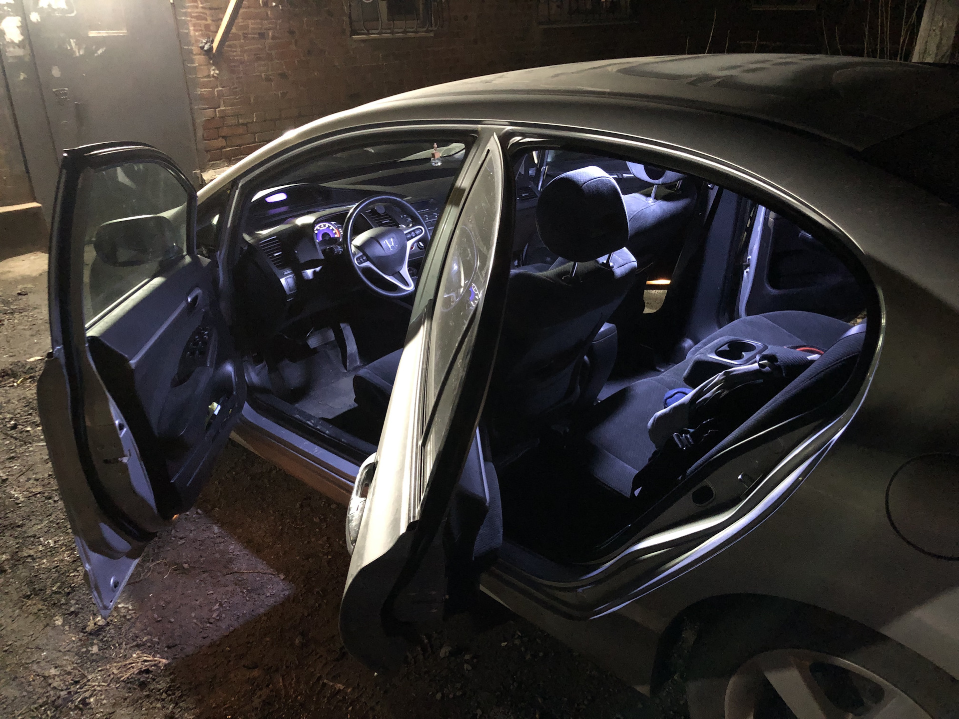

Получаем результат:
Передние двери фиксируются в трех положениях, задние в двух.
И это прекрасно и не привычно)

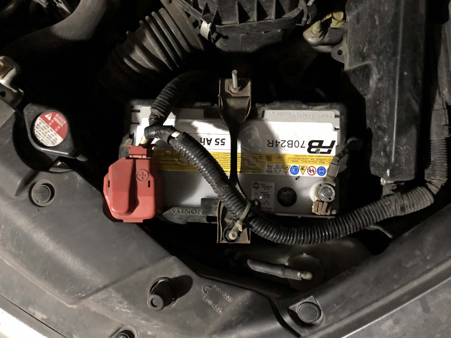

Для тех кто не понимал как станет FB Furukawa 9000, модель 70B24R на Civica'a фото ниже.
Японцы не дураки и максимально делают универсальные запчасти и в том числе и косы.

Цена вопроса сколько вышла? Сайт этот глючит чето
Комплект че то около 1000 рублей кажется
Так с самого начала было понятно, что аккумулятор встанет без проблем. Кто что там трендел?

Фурукава интересный аккумулятор. У меня на дорестайлинге развалился прямо на ходу. На рестайлинге тоже прожил 3 года с завода и умер, когда 5 минут с музыкой постоял на парковке.Оба заводились с первого раза. Сейчас Варта за 2,5 тысячи рублей, который все обсирают, 4 года стоит уже и з******.
Про то что могут умереть через 3 года встречал отзывы владельцев.
Но чтобы на ходу развалился, слышу впервые. Как эт возможно ?
Да, вот такая хрень. Девушка моя ехала домой, всё замигало на приборке и машина прямо на дороге встала. Прикурить не получилось, поставили другой аккумулятор, машина завелась. В сервисе проверили Фурукаву, он даже не заряжается. На Фурукава есть окошко такое, где видно состояние аккумулятора, так вот на него ориентироваться не стоит. Эта приблуда не работает) Он тупо внутри разрушился.
Ну посмотрим как продержится данный АКБ
