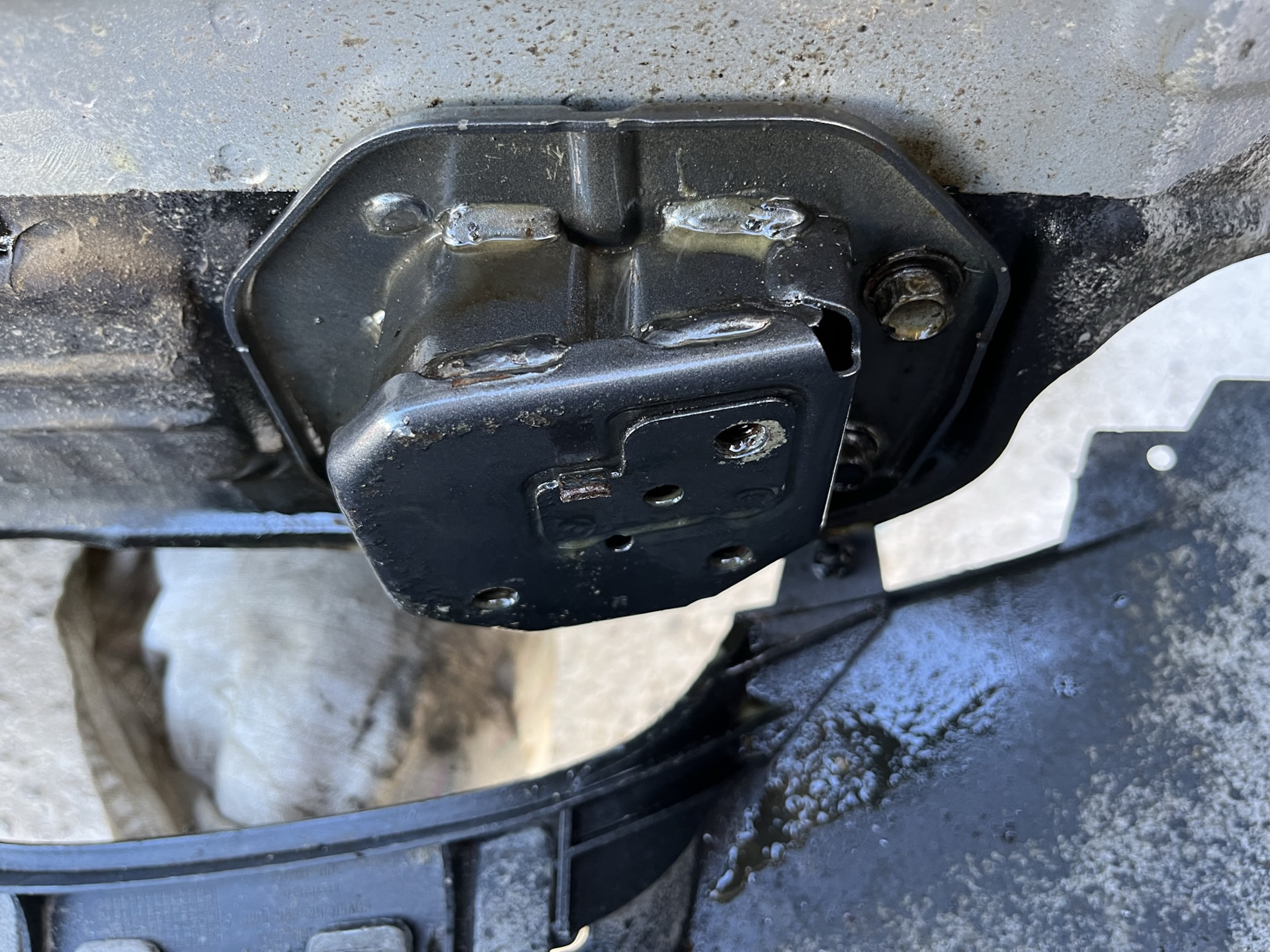

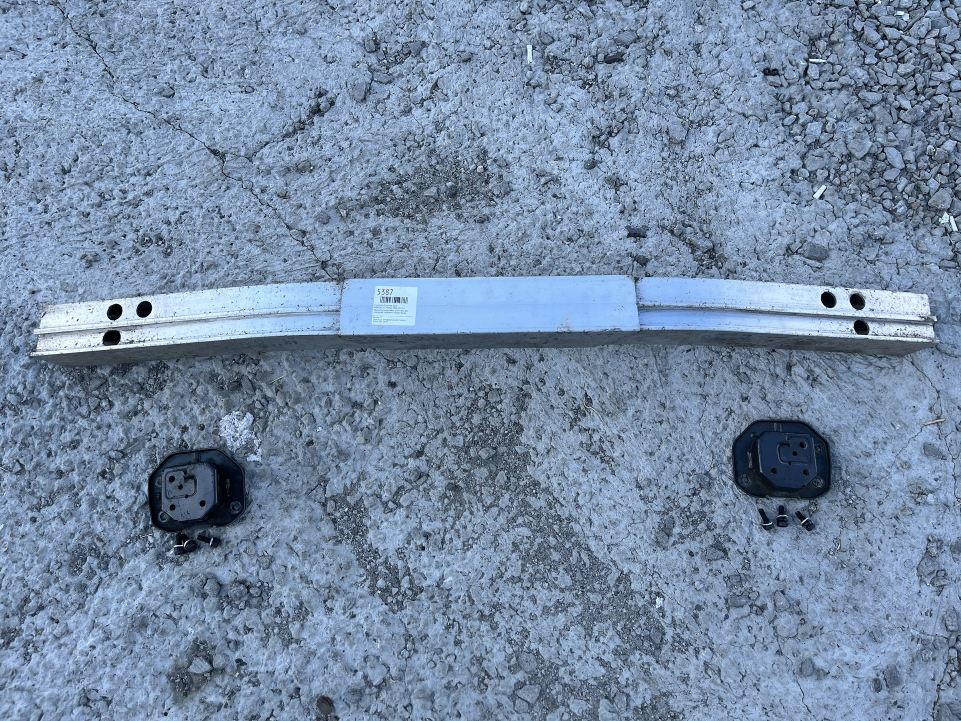

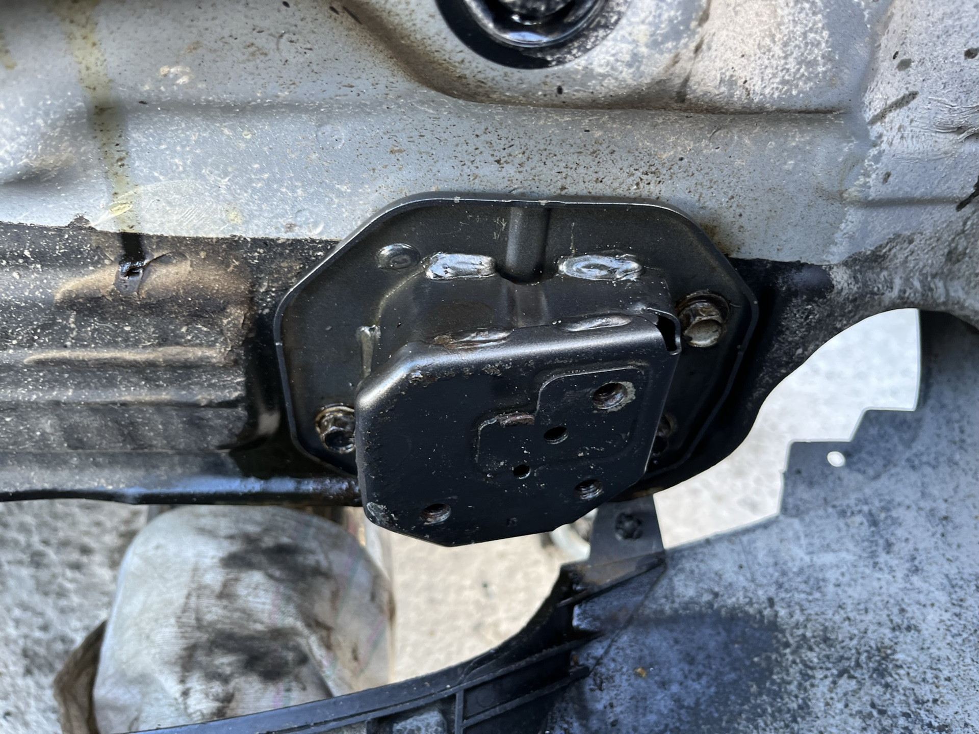

Забрал усилитель, начал искать кронштейны для его крепления:
Никогда еще ранее не приходилось заказывать запчасти там где "шашлычок + коньячок вкусно очень" —
Но что поделать — у них была самая хорошая цена.

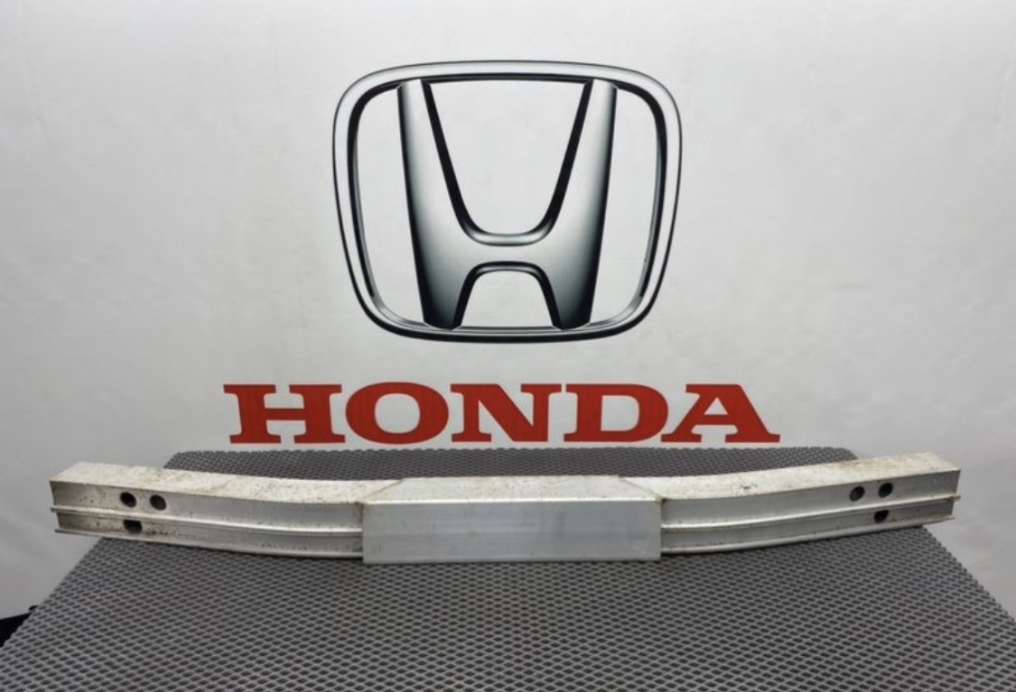

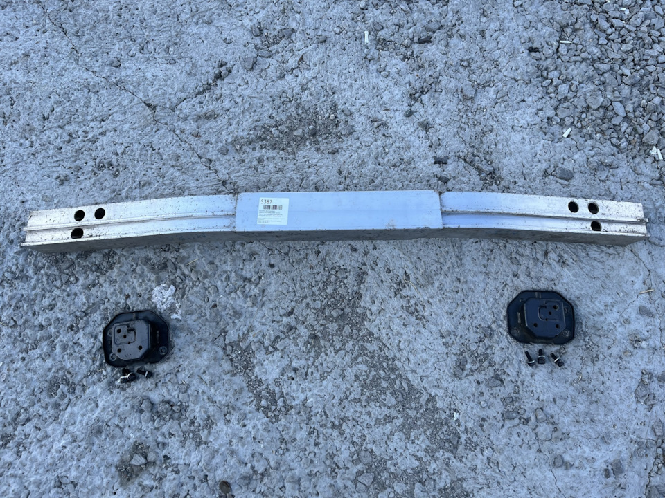

Полный комплект выглядит так:

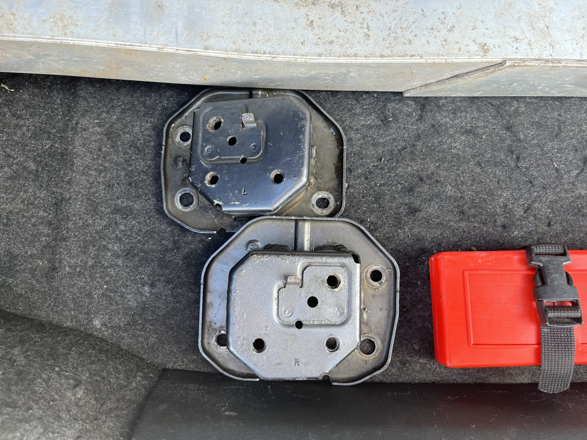

71530-SNA-A00 — усилитель заднего бампера — закуплено,
71535-SNA-A00ZZ — правый кронштейн, закуплено,
71585-SNA-A00ZZ — левый кронштейн, закуплено,

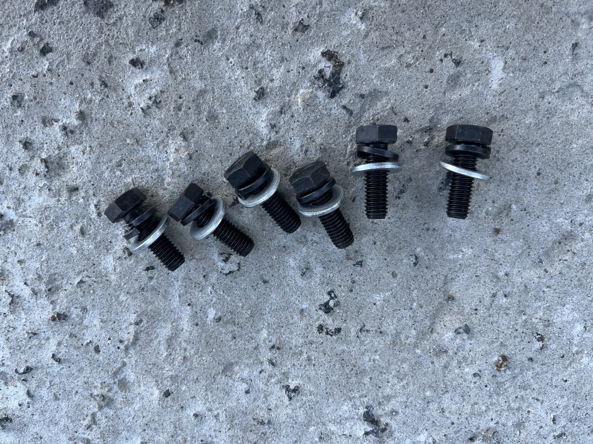

93407-0802004 — болт крепления (6 шт), не закуплено ибо дорого совсем, почти 1000 за болт и срок ожидания до осени.
Вместо оригинальных болтов, которые идут М8*20, подобрал другие каленые болты М8*25, также гроверы и шайбочки:

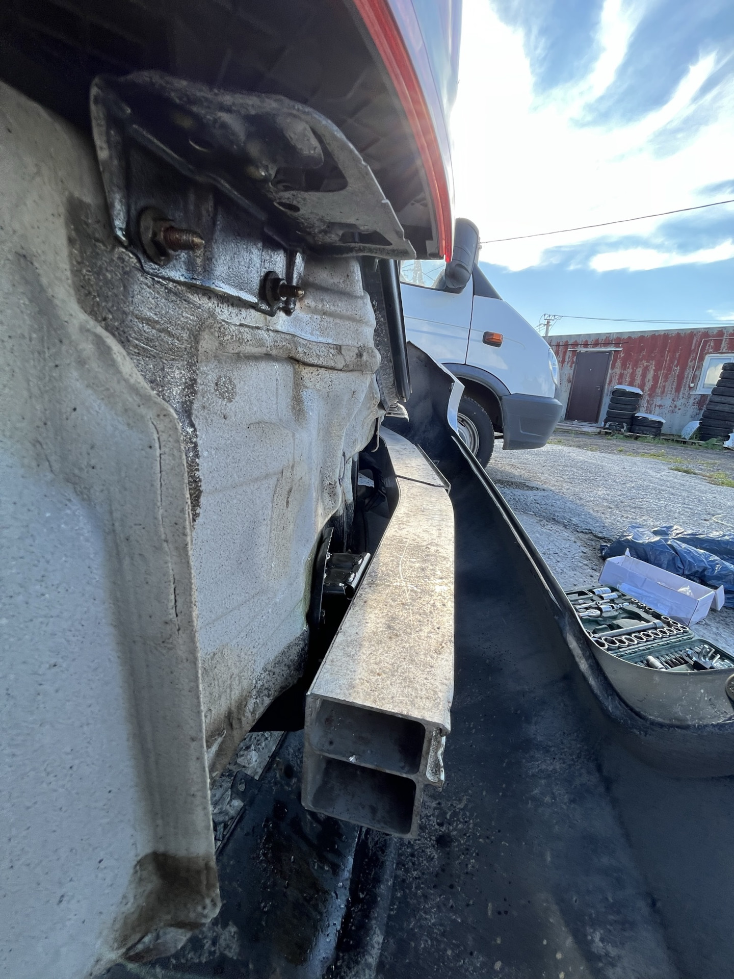

Купил мовили баллон — куда нибудь попшикать раз бампер будет сниматься:

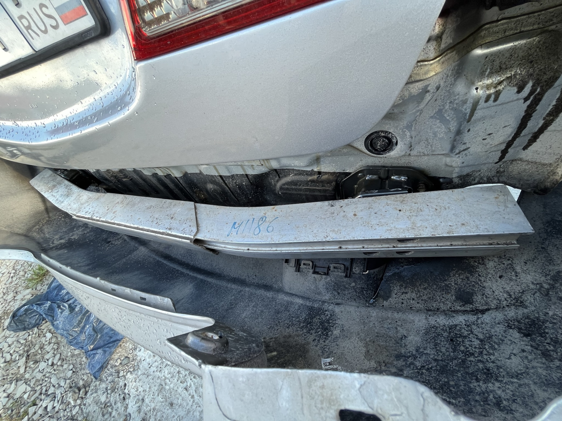

Скидываем бампер:

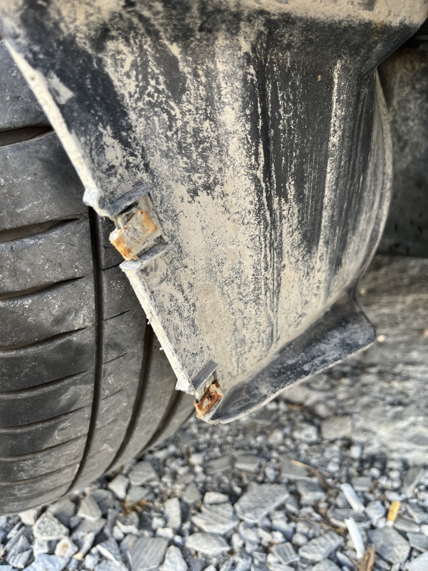

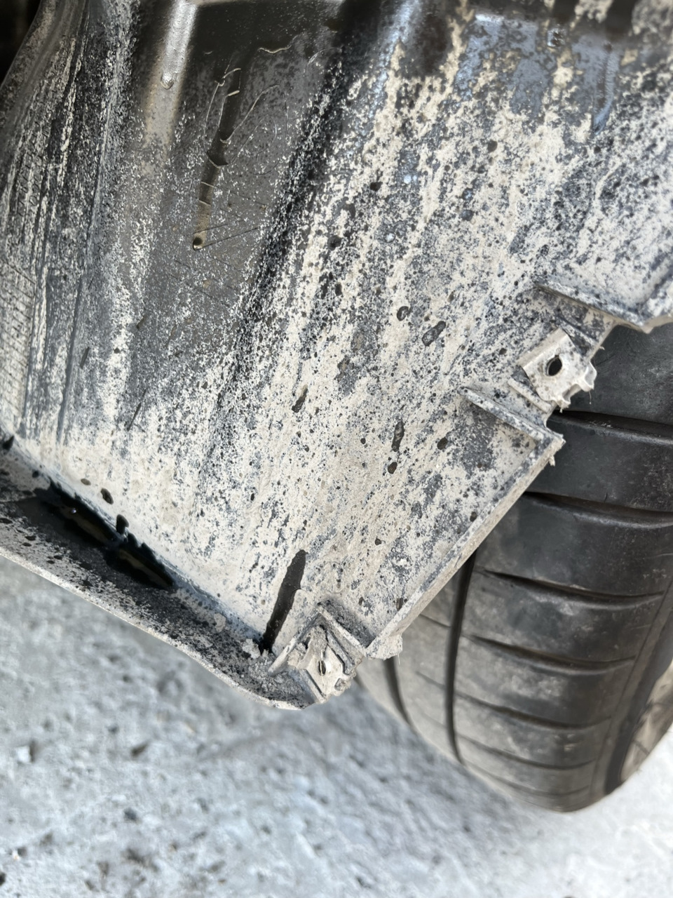

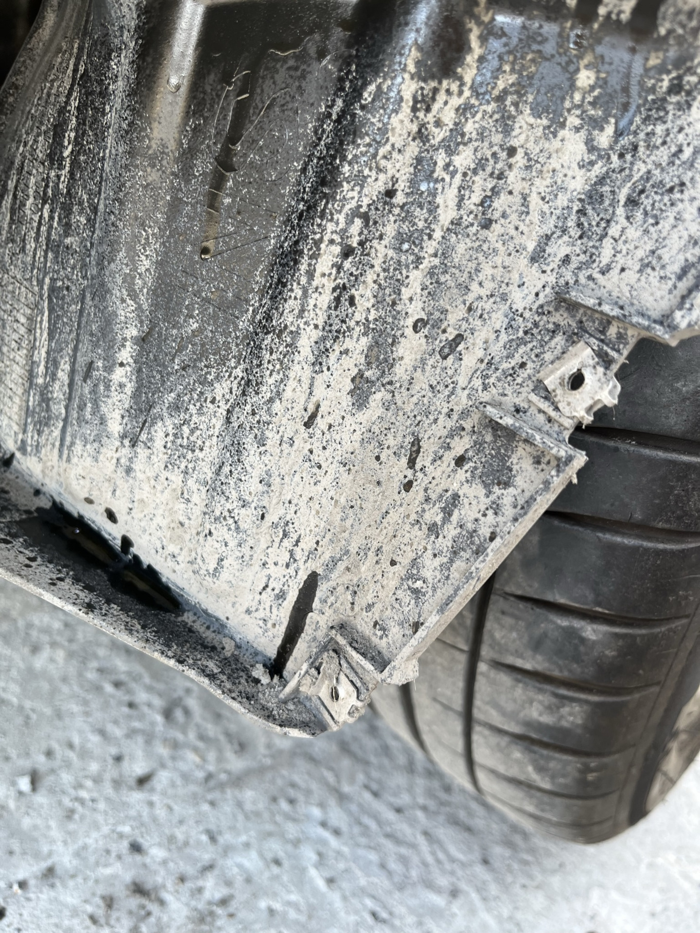

Еще добавлю про локера задние, которые ставил год назад взамен брызговиков, и в записи №12 подробно не писал про них.
Мне пришлось на них посмотреть, т.к. при установке усилителя — локера нужно открутить от бампера.
У них бывает несколько видов артикулов,
Тогда я выбирал их этих:
74551-SNA-A00 — правый,
74591-SNA-A00 — левый,
74551-SNB-000 — правый,
74591-SNB-000 — левый.
Вроде как локера должны быть одинаковые, поэтому их них выбрал более доступные по цене (выделил их полужирным, которые выбрал)
Ниже фото после годового теста локеров с разными буквами в артикуле:
Рекомендую учесть тем кто планирует приобретать.

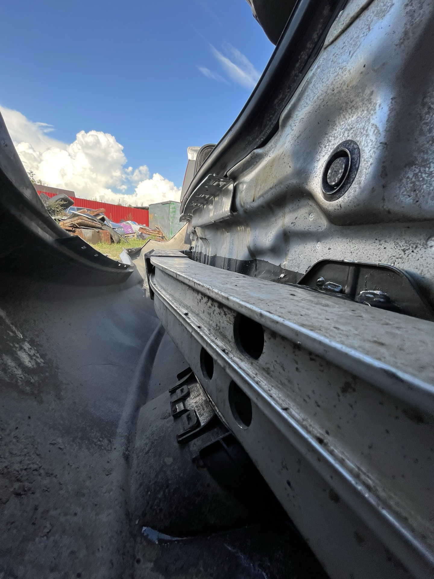

Есть печальный опыт использования усилителя.
При ударе сзади складывает пол багажа (лонжероны перфорированные снизу — складываются в гармонь на ура).
!Важно навесняк почти весь целый (фары, крылья, крышка багажа, даже бампер чуть всего страдает).
Если без усилителя — крылья и навесняк страдает, но целый пол багажа.
Итог: менять пол в багажнике в разы дороже и сложнее.
Проще заднюю панель переварить и крышку с бампером покрасить и фонарей докупить (без усилка)
Прилетали два раза в задний правый угол
Также есть куча историй после ДТП, что с ним было бы лучше, чем без него.
В любом случае это еще один гаситель силы и энергии.
Крылья или пол багажника менять, не хочу об этом думать, надеюсь усилитель не пригодится))
Тогда не надо ставить)

Тоже прилетало, стоял бы усилитель отделался бы бампером и крышкой, а так заднюю стенку вытягивали вовнутрь ушла а удар был то ни о чем
По поводу крепежа, не надо заморачиваться оригинал или не оригинал, самое главное это смотреть прочность крепежа, смотреть что написано на головке болта, ставим не меньше 10,9 и будет счастье 😀
Да, именно 10,9 и куплены)
Молодец🍬

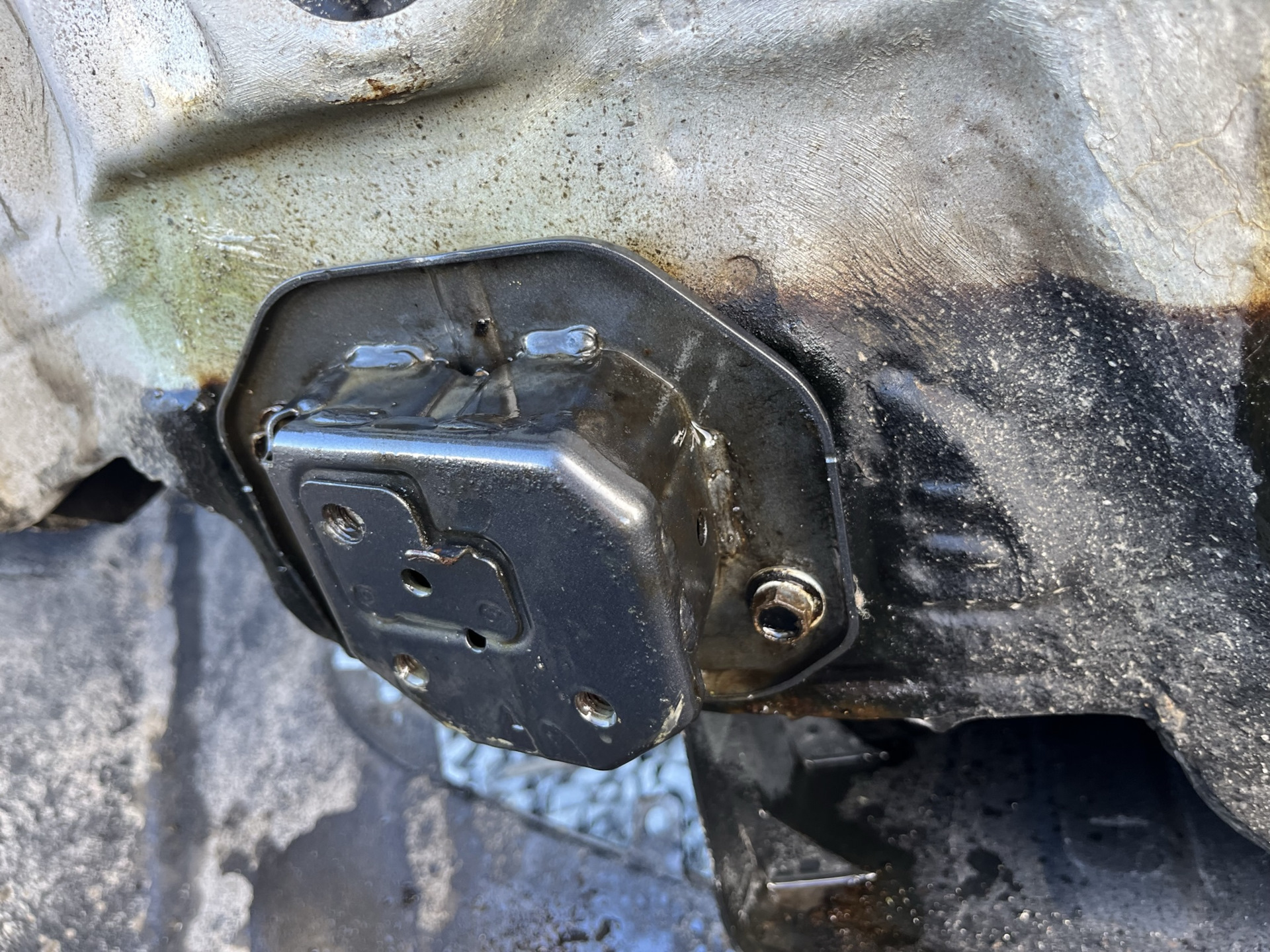

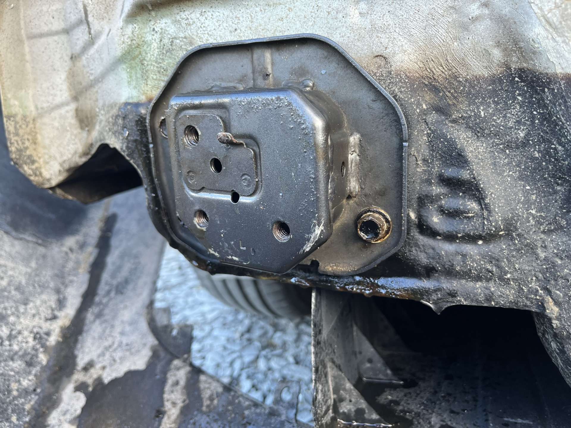

Я на штатные болты прикрутил.
Закладка с твоей записи имеется тоже)
Кронштейны к лонжеронам я на штатные болты прикрутил которые вкручены были уже туда.
А вот болты которые от усилителя к кронштейнам пришлось поискать, а то одну сыромятину продают.

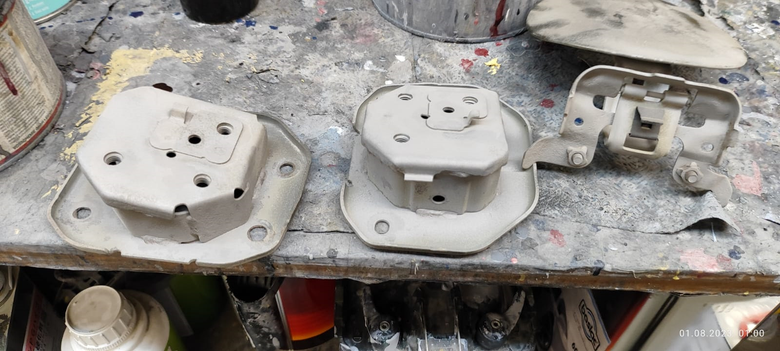

Тоже решил себе поставить, пока авто в жестянке.
Кронштейны в песке
Подход👍
Хочу уточнить. Вы купили усилитель и крепление переднего бампера и всё это идеально подошло для заднего? Без допилов?
Это усилитель заднего бампера и кронштейны усилителя тоже заднего бампера. Передний другой усилитель.
Устанавливается штатно, ничего не нужно колхозить.
Это заводские запчасти.
Просто новые машины продавались у нас этого.
katerinaorlova
На фото крепления заднего усилителя. Передние другие
