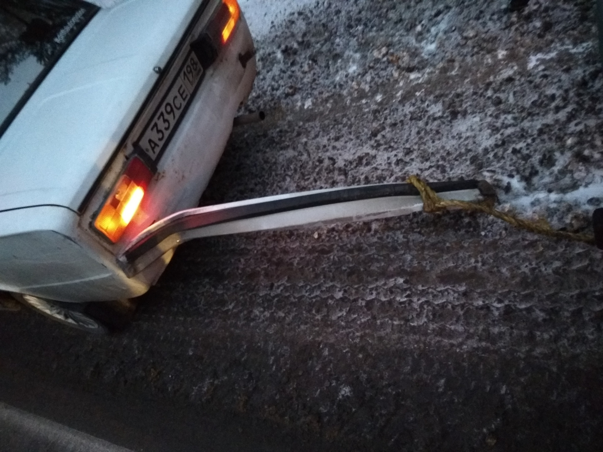

Обмотав трос вокруг крепы бампера и самого бампера потянули машину, да только вот крепление бампера не сдюжило и остаток дороги бампер был частью троса…
Бедный генератор отрыгнул 2 клеммы, пришлось колхозить провода через скрутки и шайбы. Кое как, 3 раза отогревавшись по 20 минут и по 40 минут ковыряя поломку, через частичный съем гнутого стаба, двух раз примерок проводки и отмороженных ног, все было собрано, затестщено и даже поехало.
