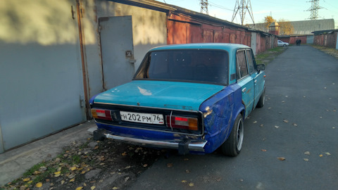

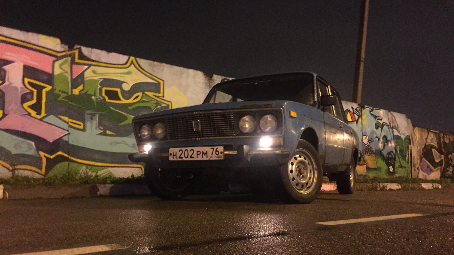

Lada 2106 1995, двигатель бензиновый 1.6 л, 70 л. с., задний привод, механическая коробка передач — отзыв владельца
Машина выходного дня — за одну непродолжительную поездку выматывает больше, чем любой фитнесс. Бортовик завел как личный бж автомобиля, а также для документации работ и удобного подсчета вложений.

- Двигатель 1.6 бензиновый, 70 л. с.
- Задний привод
- Машина 1995 года выпуска, была куплена в 2016 году
- Lada 21061 выпускается с 1976 года
- Госномер H202PM76RUS
