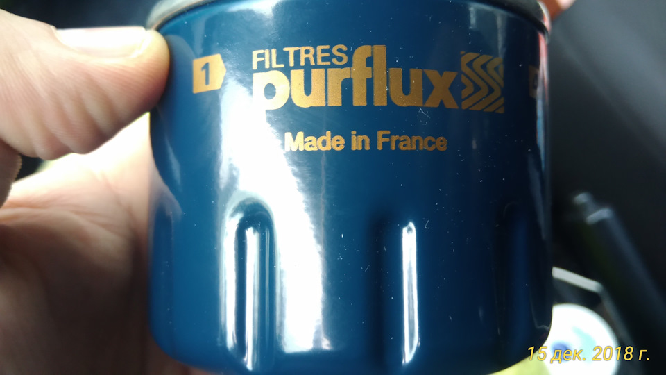

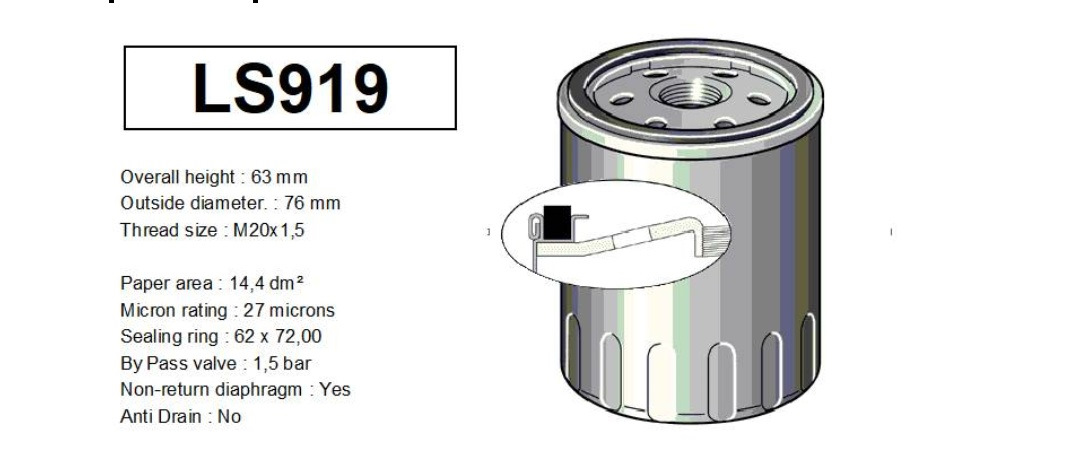

Решил на этот раз взять на замену не сток фильтр высотой 49 мм (ls218 который), а взять тоже purflux, но повыше. Почитал отзывы везде и решил взять ls 919 высотой 64 мм и fram ph5752, высотой 70 мм. Оба фильтра выпускает концерн Sogefi. Фильтра отличаются только цветом корпуса (ну, в данном случае, еще и высотой). Внутренности одинаковы.
Оба фильтра имеют давление открытия перепускного клапана 1.5 атм, такое же, как на сток фильтре.
Отличие еще в уплотнит резинке обратного клапана — на описываемых фильтрах она белая силиконовая, на сток фильтре она черного цвета, из резины. Других отличий по габаритам, кроме высоты, у 919го и рн5752го от сток фильтра нет. Резьба, ширина, укладка бумаги шевроном, елочкой то есть, плошадь отсева, все как у стока, только плошадь фильтровальной бумаги больше почти в 2 раза, что пойдет на пользу как по ресурсу, так и по фильтрации (меньше будет открываться перепускной клапан). Какой из них поставить — будет видно, монету кину.

Привет, где ты нашёл спецификации на эти фильтры?
Представитель согефиигрупп на оилклубе
Как то странно, у пурфа площадь бумажной шторы в два раза больше чем у фрама, хотя внешний размер больше. Скоро узнаю, через месяц буду масло менять, сниму 919 и распилю. Фрам уже распилил.
Очепятка видимо
Может и нет, пурфлюкс почти 500 стоит, а фрам 330. Представитель Согефи групп в личной переписке тоже удивился почему так с площадью написано)) В апреле распилю 919 и измерю площадь.
Внутренности одинаковы у них. Если высота одна и та же, то и площадь фильтрации будет одинакова

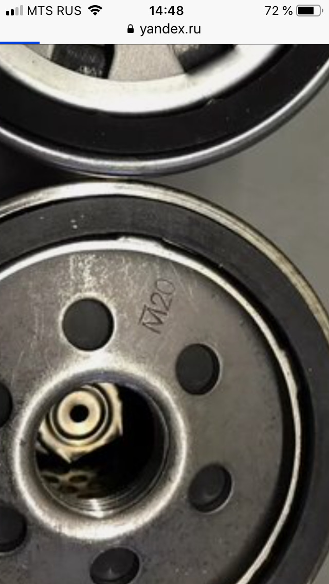

Фильтр какой-то левый, видно сверху герметик коричневый выступает.
На всех пюрфлюксах и фрамах так.особенность конструкции. Фильтр не левый.по всем признакам оригинал

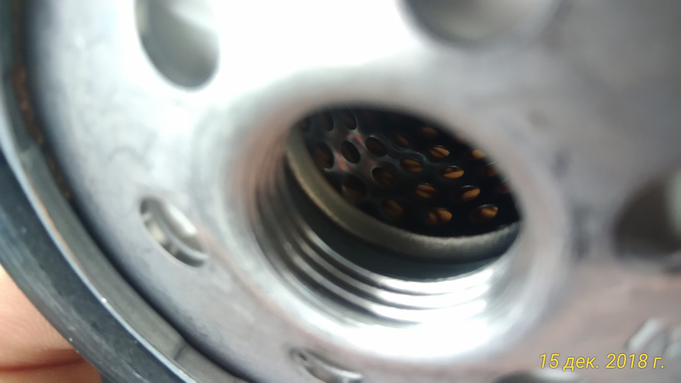

Любой, повторяю любой производитель:
открываю коробку, протираю салфеткой вокруг резьбы и дую в него
1) в вовнутрь — НЕ ДОЛЖЕН ПРОПУСКАТЬ ВОЗДУХ
2) в себя тяну — ДОЛЖЕН ПРОПУСКАТЬ
так несколько раз… и масло гаснет прям от стартера )))
П.С. последний раз в БИБИ перепробовал ВСЕ фильтры на полке — гавно ((( А в Ашане с 4 раза попался хороший.
Давно так обратный клапан проверяю на масл. фильтрах

У меня рассыпался клапан и похоже улетел в масляные каналы, жду беды…
Mitrich518
Чем плох оригинальный фильтр?
Разрушение клапана из черной резины, сегодня менял обнаружил, последствия можно только представить, сегодня на эту тему в свой блог писал
Ваше право чем пользоваться. По поводу ойл клаба я высказался. Покупаю только оригинал, в коробке Ниссан. Сравните надпись м20, скорее всего у Вас подделка.

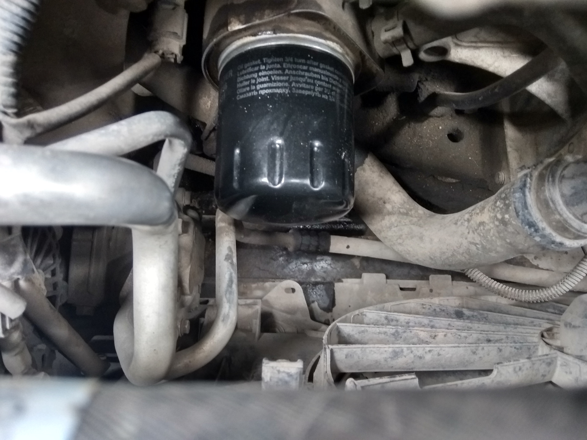

Неудобно снимать ставить 85 мм. 70 мм самый раз
Что у Альмеры места меньеше чем у Дастера?
85 мм впритык к трубке .сьемник упирался.
