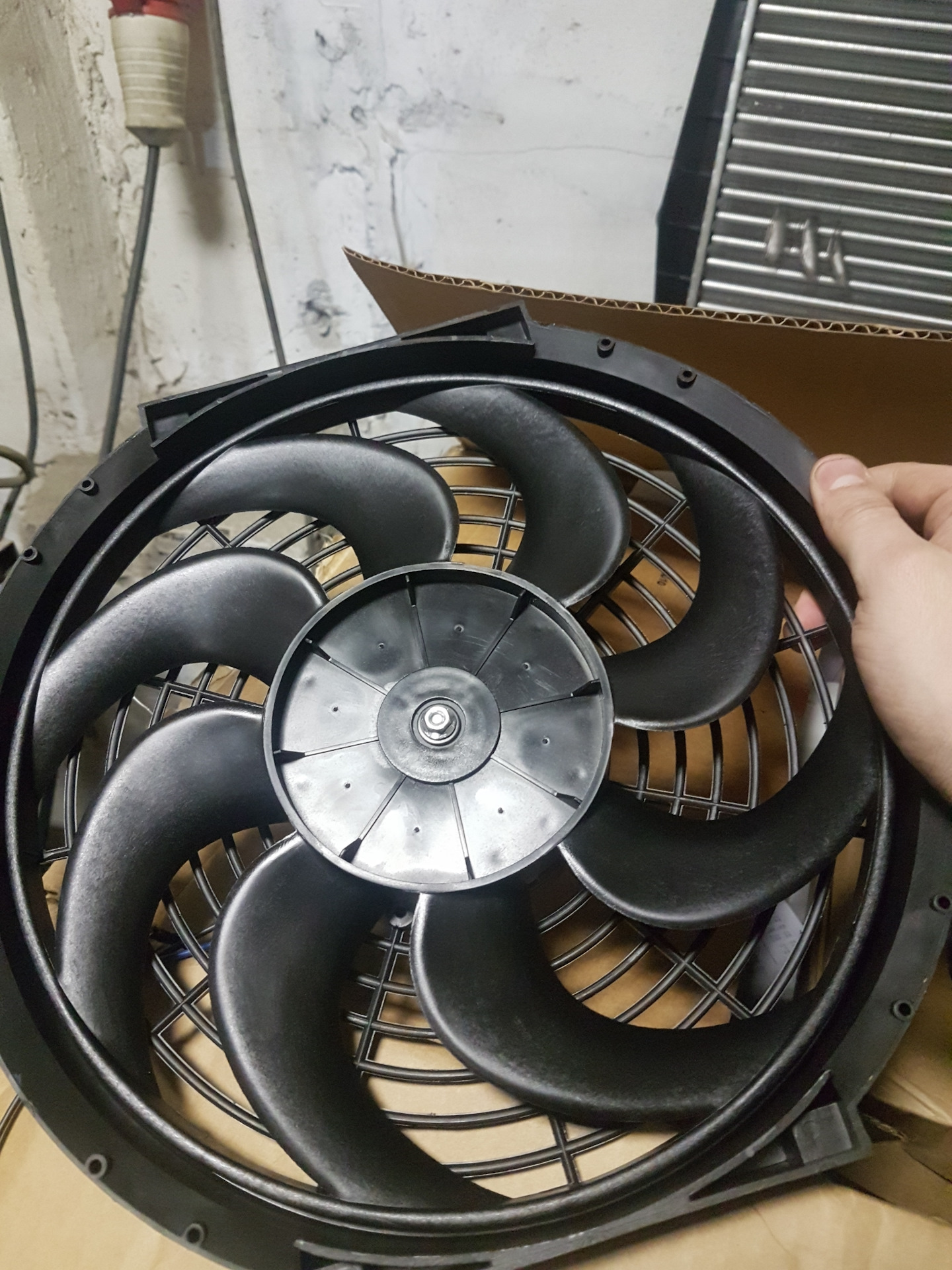

4. Вентиляторы. При попытке проверить один из них, накинув провода на аккумулятор, вентилятор просто улетел. Работает ооочень тихо и ооочень сильно дует. А их будет два.

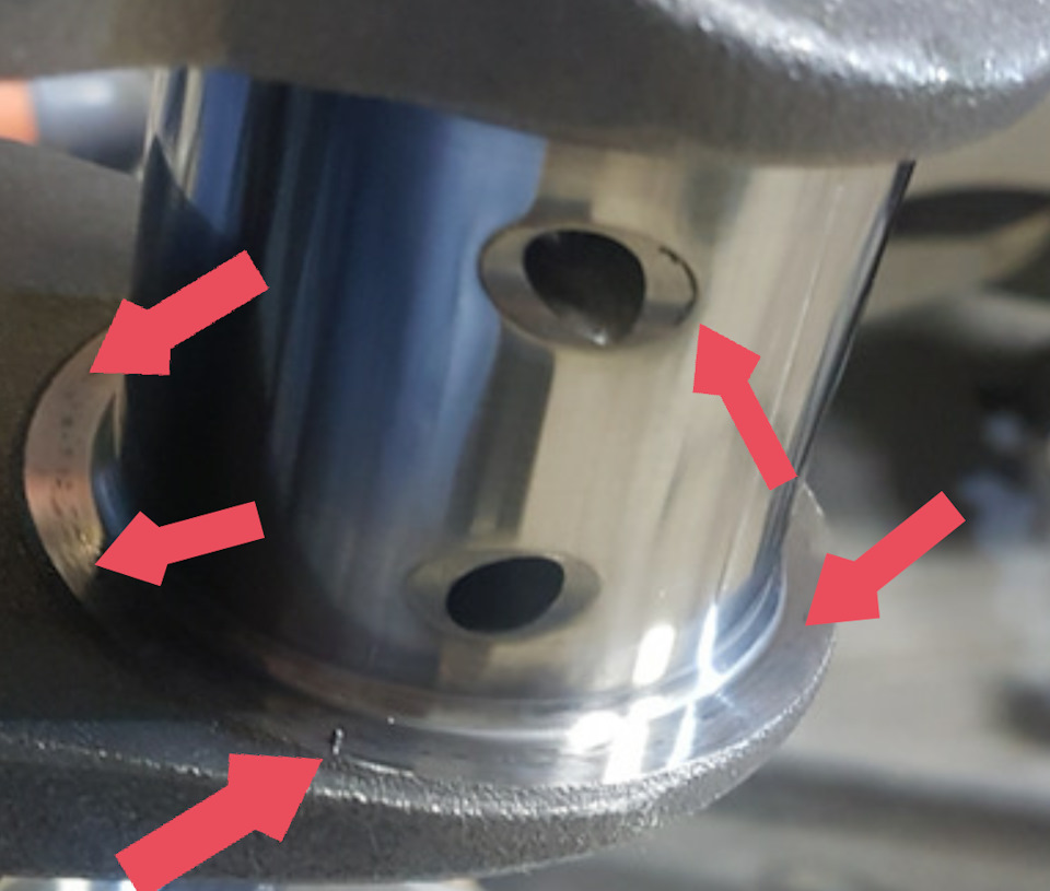

Сколько за колено то отдал?
Судя по фото ему место на свалке
видны следы после сварки. Походу наварили полуавтоматом шлифонули и тебе впарили(((
тут видны следы от сварки
a.d-cd.net/K4AAAgMaLOA-960.jpg
a.d-cd.net/q4AAAgMaLOA-960.jpg
на этом снимке прям вообще пережоги видны здорово a.d-cd.net/a4AAAgMaLOA-960.jpg да ещё и окалина от искры я думаю тебя развели, так любое убитое колено можно наварить шлифонуть и как новое продать. Ты бы его проверил прежде чем ставить, рентген сделай, сразу все видно станет. Там цена 200руб была, за снимок не знаю как сейчас. Это делают в лаборатории по сварке, обратись тебе там сразу и скажут, варили шейки или нет. Если варили на снимке видны будут белые места в местах сварки, ну они спецы подскажут. Да и дефекты можно будет разглядеть если они есть

Шлифовка тоже стремная, как будто шкуркой терли в одну сторону. При шлифовке на станке риски должны по кругу быть, а у тебя прямые.

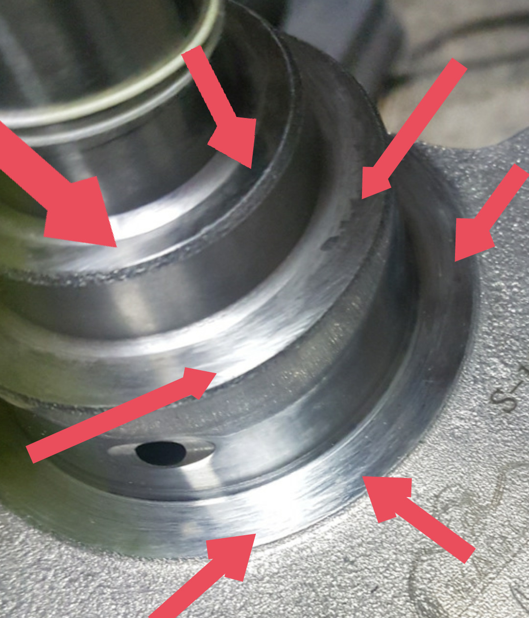

Что это тогда?
Пригар от камня. Ширина камня больше чем паз. Так на ЧПУ шлифовальных станках очень часто когда гонят серийку. Это не единичное изделие. Надо было дать выходить… ну автоматике дали задачу сделать нужный диамет, а выхаживание это время, а время -деньги… капиталисты мать их)

И это.
Шкуркой полировали и даже не кругом.

И в четвертых не шкуркой полируют другое, а то что ты хотел сказать, это наждачная бумага. И на нем соедов от нее точно нет.
Я и говорю по фото сложно судить. Сам посмотри и обрати внимание. Два Фото ниже в коменты вставил.
Судя по фото это пережёги и круглые шарики окалины от сварки. А это значит, что как минимум, тебе самому нужно внимательно его проверить. Если сам не шариш отвези спецам. Да и рентген сделать не так дорого как капиталка.
А на заборе сам знаешь чего понаписать можно…
Нет это тени, он идеально чистый, окалины с грязных рук механника кто распаковывал мне колено, с них же на зеркале маслянные пятна. Ты: брак брак😂
А насчет написать типа игл а на самом деле не он, в саммит рейсинге так не бывает, потому как это не торговая площадка как ебей или амазон, а контора, которая реально возвращает деньги без долгих разборок в случае брака и было уже не раз, когда например на прокладках дефект литья им фотки шлешь и они молча деньги возвращают, а разок было парень собрал мотор и у него что то с поршневой случилось. Я не вспомню что, но суть в том что, ему позадавали наводящие вопросы по сборке и выслали другу поршневую с кучей извенялок. Но эти случаи еденичные, в 99% крайне качественный продукт и с гарантией и никакого левака. И я думаю если в контое игл сделали вот так, то они все верно сделали.

Я же не гадости пишу, а то что вижу.
Вот сам посуди на что это похоже по фото.
Возле отверстия как будто перезжёный металл или грязь с рук.
По кругу сторцов следы пережёгов.
Шарик — такие обычно от сварки остаются окалены.
Так что никакого педантизма)))😉
Грязь с рук
