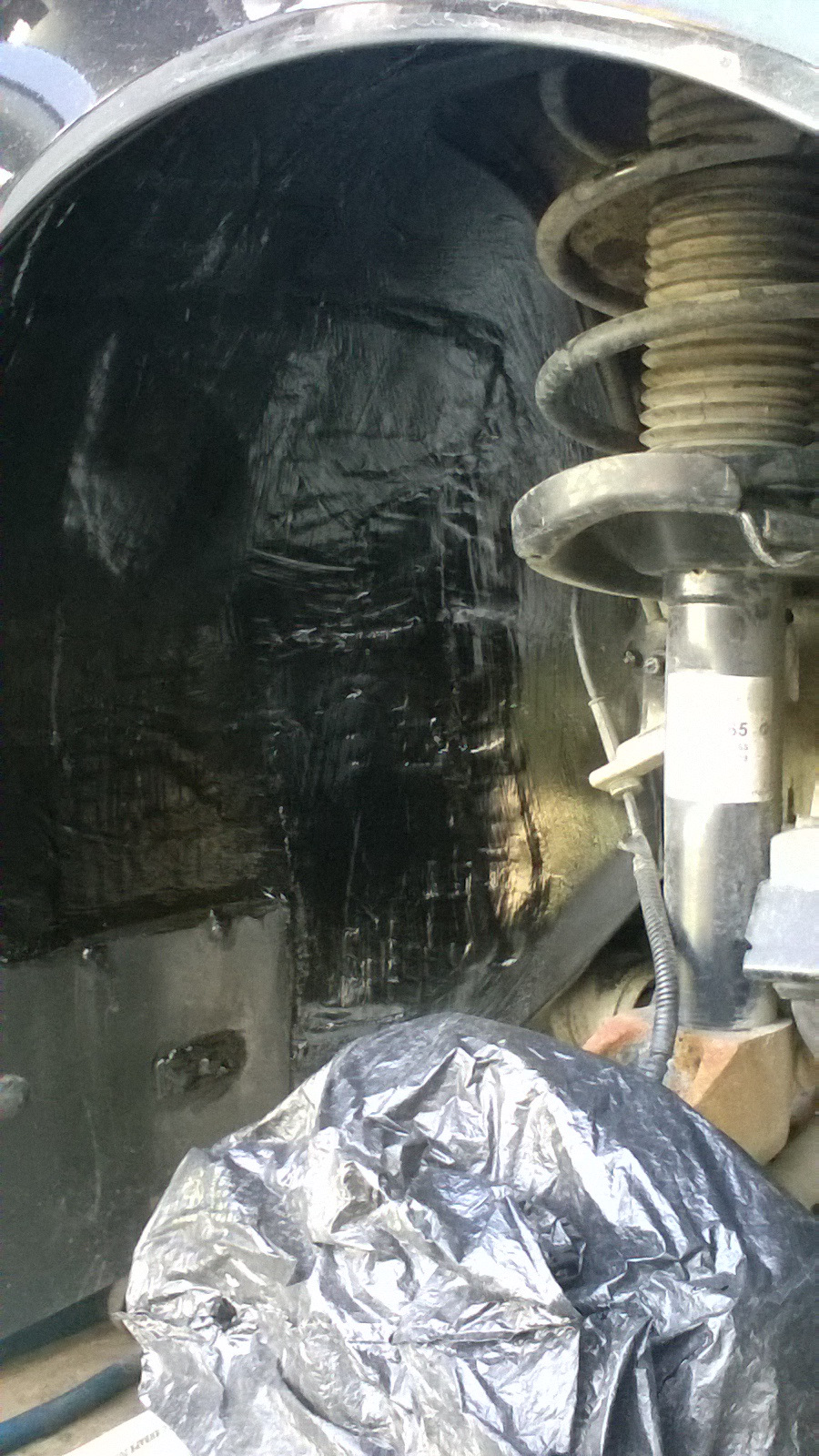

Правда, предварительно проклеил места арок, что граничат с салоном демпфирующим материалом типа stp, толщиной 3-4мм, только не фольгированным. Есть такой вариант на “тряпочке”, тряпочку эту после наклейке на металл тоже удалил и сверху уже нанес антикор PRIM антишум (в то время он был дешевле импортных аналогов).

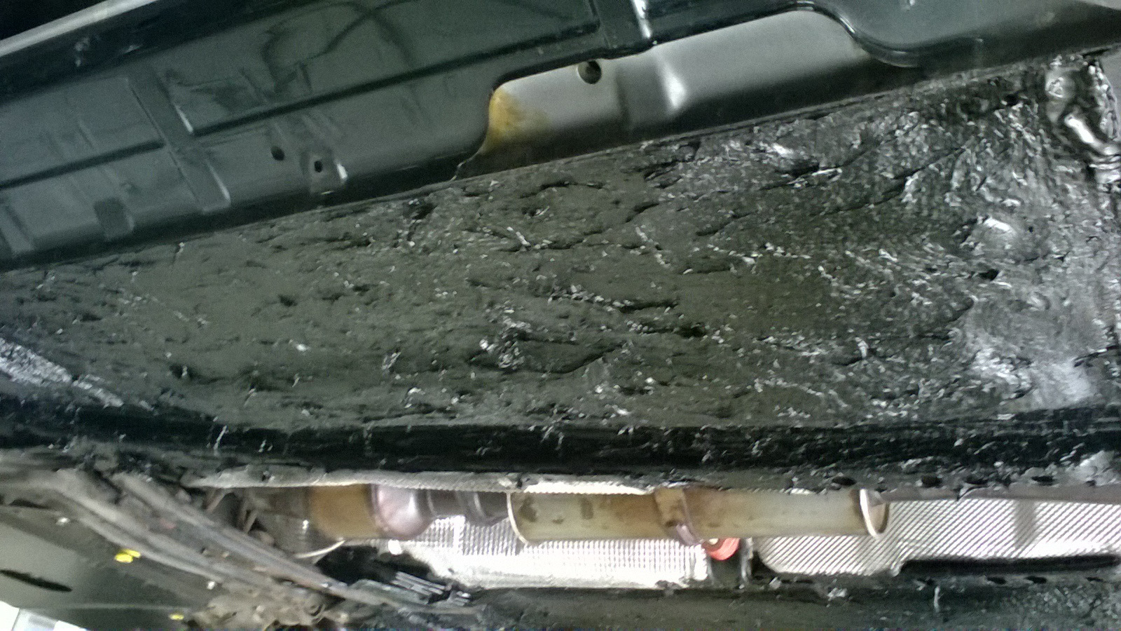

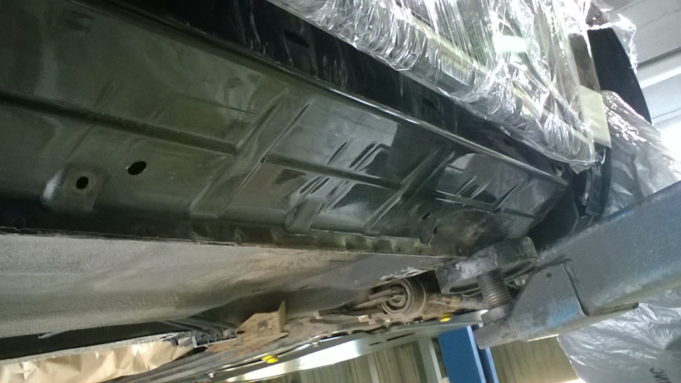

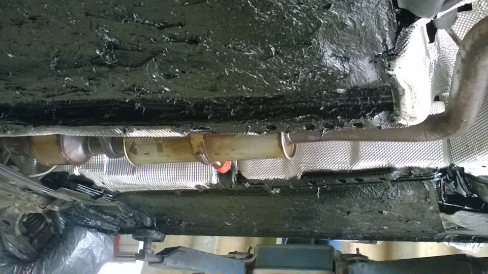

Расход составил у меня 1 л. (одна банка) на одну арку. Если мазюкать кистью, то в два раза ниже будет расход за два прохода, но и чтобы добиться такого же слоя, как и с пистолетом, то придется мазюкать в 4 слоя целый день одну арку. Следующим этапом был антикор днища в сервисе специализированном, со снятием пластиковых накладок порогов, что заранее было обговорено (на цену вроде как не повлияло).
На антикор днища ушел цельный день, не малая заслуга в этом пластиковых накладок порогов, снять которые не так-то просто, как казалось. Есесьно, половина креплений была сломана сервисменами, т. к. и они и я делали подобное впервые, благо рядом была разборка-продажа б/у запчастей (там и новые продают) от ЕвроАвто, сбегал и купил. С подвиг меня на снятие этих пластиковых накладок порогов печальный опыт отечественного автопрома типа ваз 2110, имеющего похожие декоративные детали, которые с успехом протирали лкп и через несколько лет заботливые руки коррозии лишали авто тихонько порогов. Поэтому на Приоре сразу был сделан антикор, резино-битумный (тот же PRIM), порогов под пластиком. Вот и в Вольво решил заглянуть, все ж таки 7 лет машине уже было на момент покупки. Жизня научила, что гораздо дешевле и проще продлить ходимость детали дополнительными антикорами, смазками, заменой смазки в некоторых узлах, нежели менять, восстанавливать съеденные узлы или детали заботливыми руками коррозии и реагентами. Днище и пороги были обработаны антикором DINITROL, с той лишь разницей, что пороги более жидким, а днище кистью (очень густая мастика) в два слоя, после высыхания становится, типа пластизоля, т. е. твердеет, но не в камень, сохраняет некую пластичность (отражать удары камней, например). Такое свойство этого антикора позже было применено и на подкрылках этим летом, тем более, что по цене PRIM антишум сравнялся с такой же банкой DINITROLa.

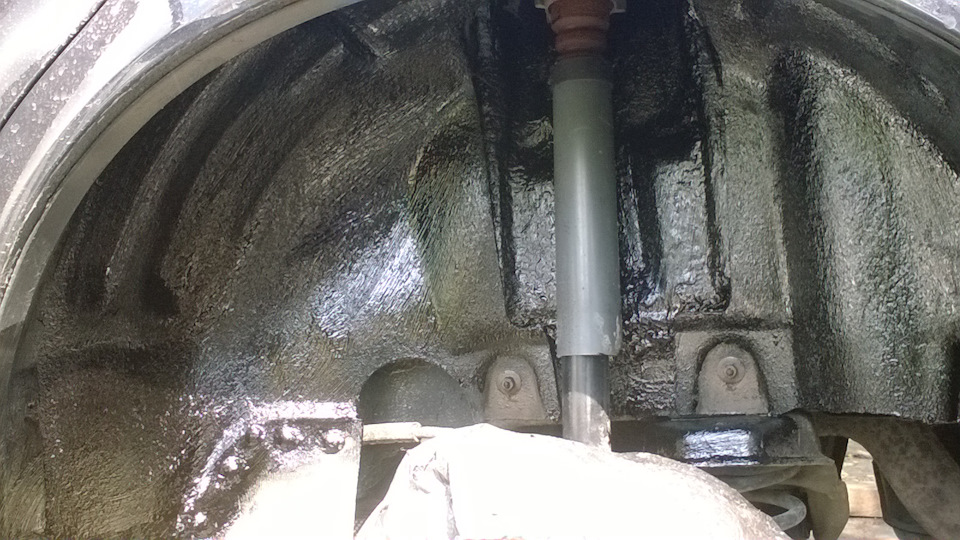

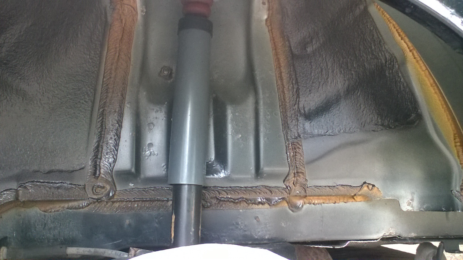

Зачем я полез туда еще раз этим летом? Вся проблема была в том, что проклеить stp шкой внутри подкрылки не получилось, их бы потом не поставить на место, поэтому проклеил снаружи, а постоянные солевые и грязевые ванны за 2 года и 50 тык начали заворачивать края stp шки (отклеиваться по краям). Плюс свою лепту еще вносят керхеры на мойке. Вот и вспомнил про пластизольность dinitrol(a) и решил им промазать, чтобы убрать эту проблемку.
Плюс жадность (взял 2 банки), как оказалось одной на 2 подкрылка в два слоя (есесьно кистью) хватило бы за глаза. Пришлось еще и задние промалевать.
Так шо еще один бонус есть — снежная каша почти не налипает в арках на динитрол при минусовых температурах, и особенно на теперь уже войлочно-праймо-денитрольные задние подкрылки. Контора, делавшая антикор днища, выдала гарантийный талон сроком на 5 лет, так шо теперь гарантия от сквозной коррозии расширилась до 20 лет.

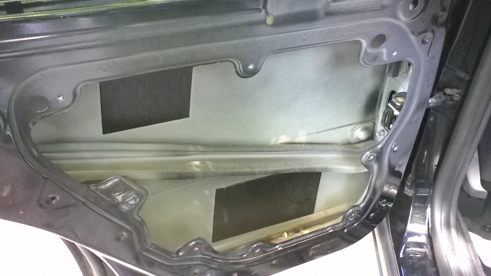

По времени, т. с. не спеша, на арки, с учетом проклейки их и подкрылков материалом stp, я потратил около 5 дней, плюс антикор днища еще день. По стоимости — антикорщики взяли 10 тыс. рублей (половина материал, другая половина работа). Каждая баночка в то время PRIM антишум стоила около 450р, всего ушло 6 банок литровых плюс пистолет 1500р. Еще тысяча ушла на сломанный крепеж. Есесьно, двери тоже не были обделены внутри, на них ушло пару баллонов тектила, это еще 900р.

В статье про демпфирование должны быть фотки до…
Вот нашел… дверь и заднюю арку.
