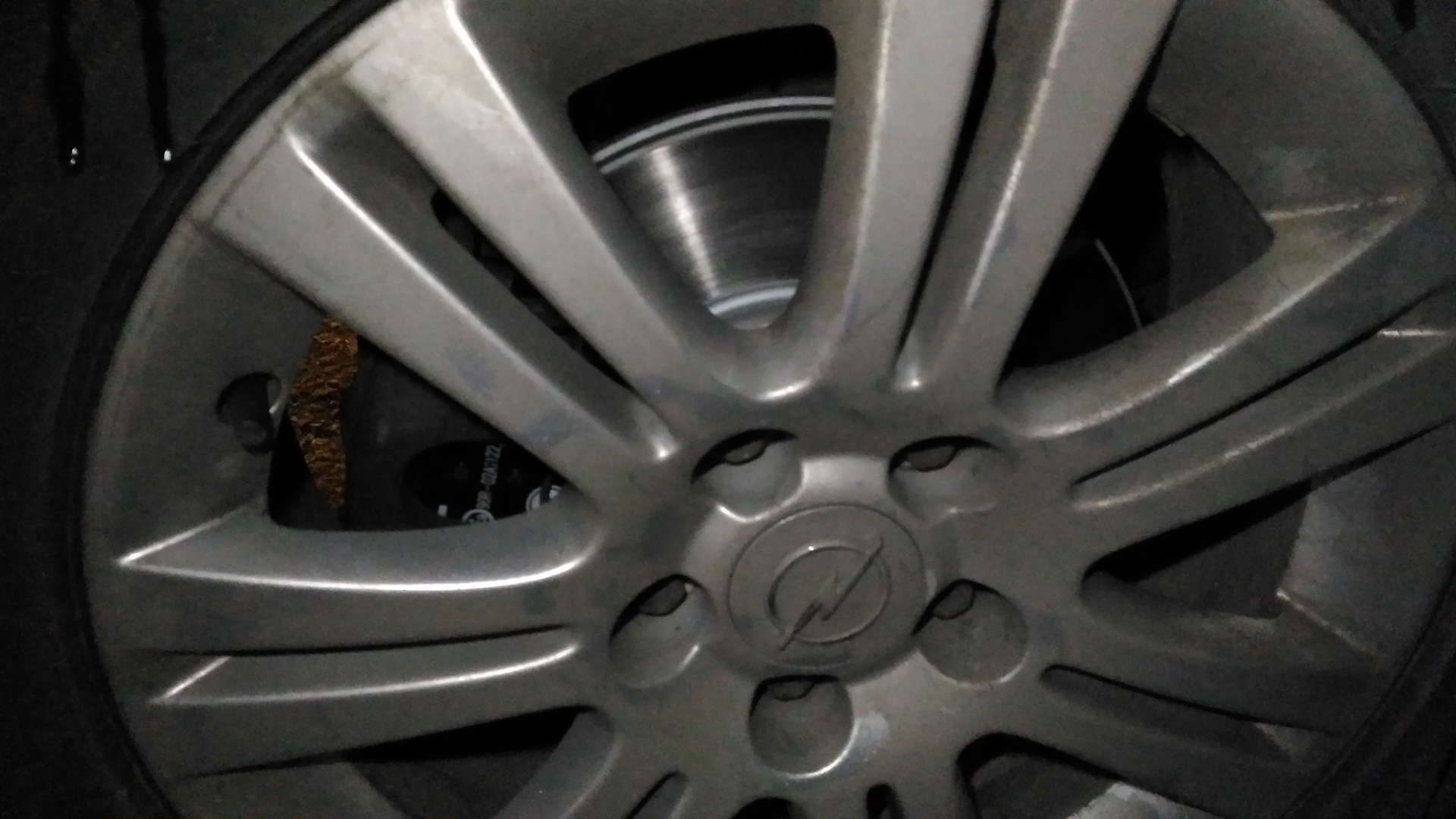

Заменено на новое:

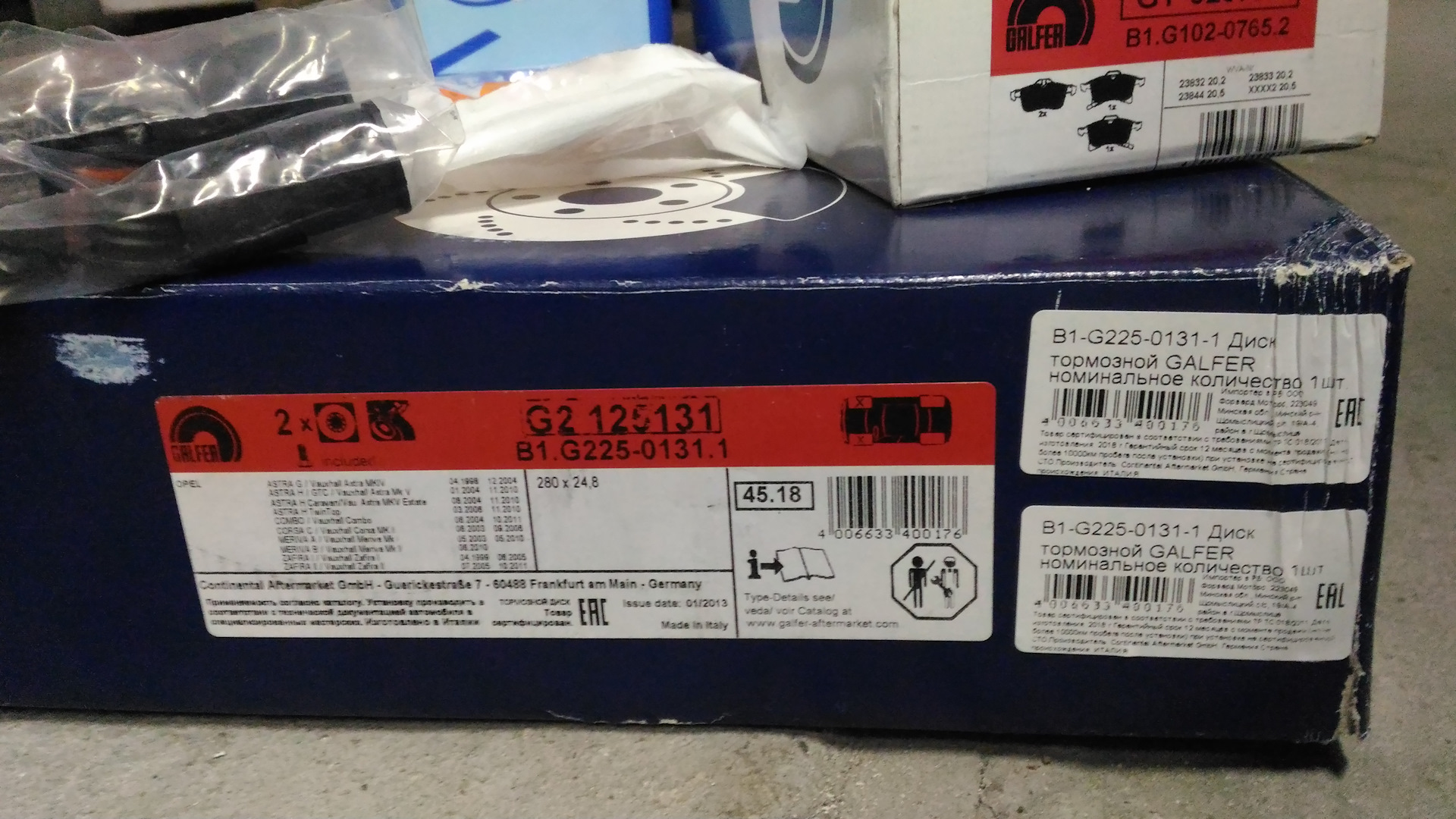

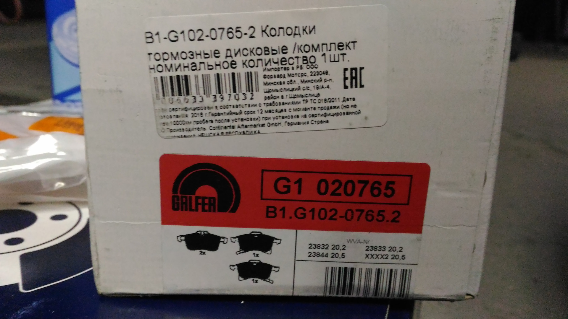

●тормозные диски передние (GALFER B1G22501311) x2 — в комплекте 2 диска в транспортировочном грунте с 2-мя ботами закрепляющими диск на ступице в комплекте, но цена указана за один
диски ещё те с которыми купил… меняю первый раз

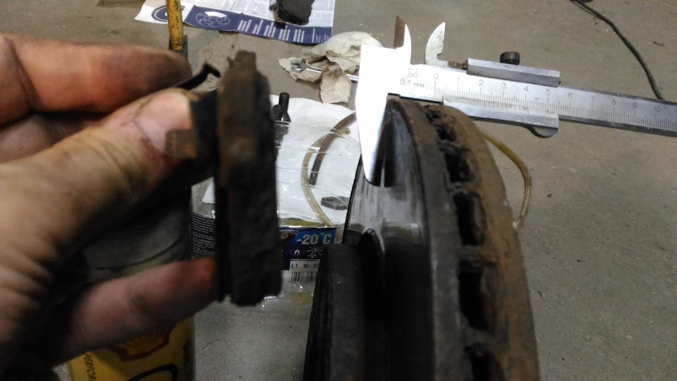

●колодки тормозные передние (GALFER B1G10207652) — комплект без пружин.
прошлый комплект LUCAS/TRW GDB1668 (с пружинами в комплекте) — отходили 82 000 (2.5 года)

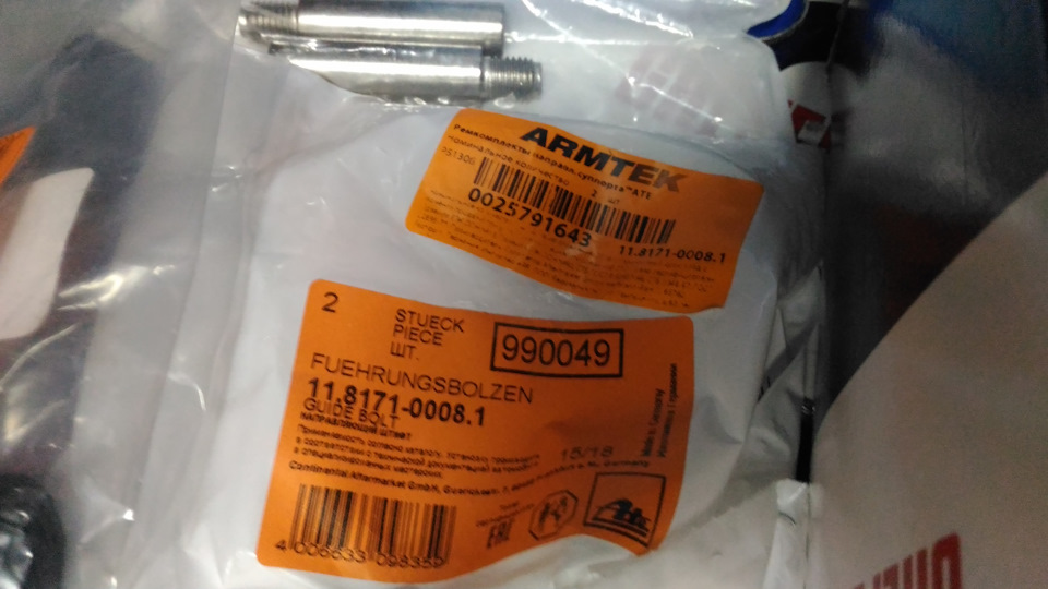

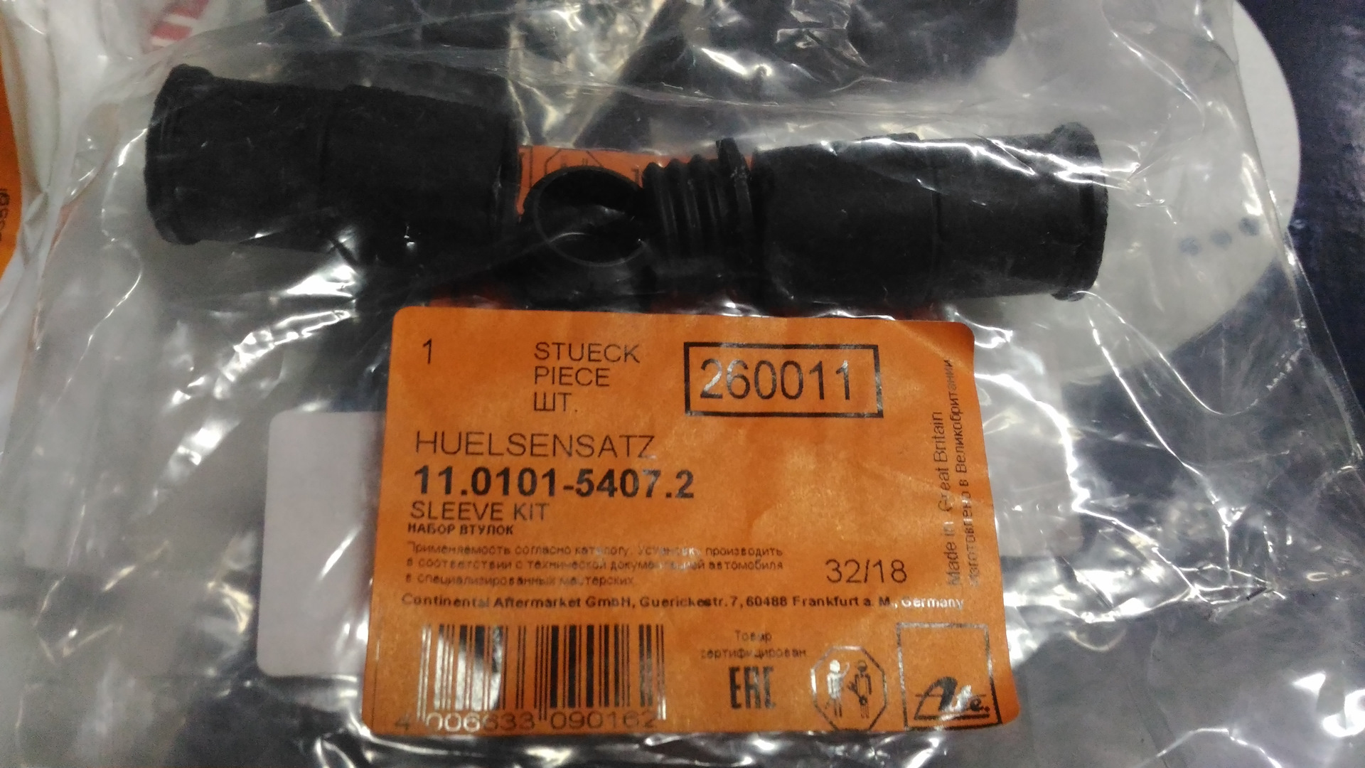

●направляющая суппорта передняя (ATE 11817100081) x4 — в пакете комплект по две, но по артикулу, сцуко, продают типа по одной.
●втулка направляющей суппорта переднего (ATE 11010154072) x2 — в пакете комплект на один суппорт, так и продают.

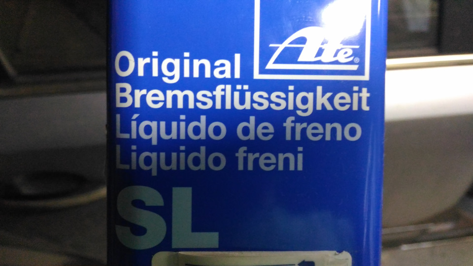

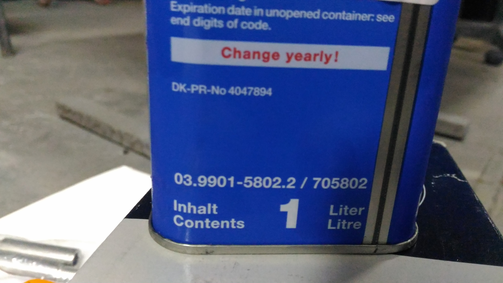

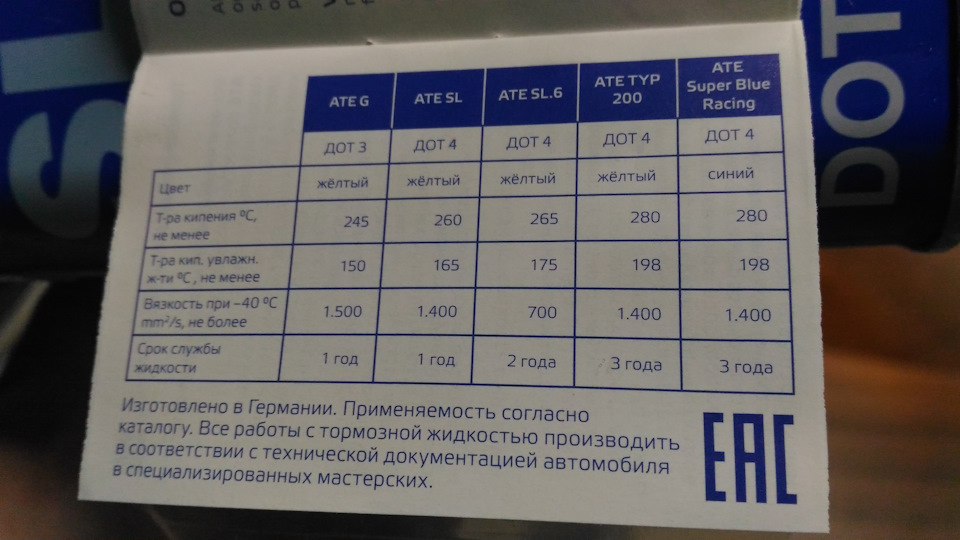

●жидкость тормозная ATE SL (ATE 03990158022) — какую жижу купить лучше, можно посмотреть на фото из книжки на банке.

B1G22501311 — при заказе приходит 2 шт в комплекте? Цена около 2500 (вот интересует это за 1 диск или 2)?
За один… При заказе 2-ух — приходит 1 комплект (2 диска)…
(посмотрите может у Вас в магазе есть минимально возможное для заказа количество если нет… то попробуйте заказать 1, а вдруг пришлют коробку с 2-мя… да за 2500)
Я думаю, такое вряд ли возможно))

лью SL6 как мы видим вязкость в мороз в два разе ниже, для ЕСП самое то, чтоб адекватно работала.
такой же комплект ставил)
В следующий раз уже буду брать TYP200 — только из-за срока службы
Все четко! И придраться не к чему)))
Есть один момент =D … втулки для направляек пыльнул тефлоном сухим внутри… (из пакета кстати внутри присутствует некая сухая смазка)
))) Ну, вот…Без "ложки дегтя" не бывает!)))
Да ладно… прошлый раз PFG110 я туда навалял и ничего =) отъездило 82000… клина не дало
А вот перед тем как я туда залез 1 направляйка (на сухую) была подклинившая… прикипает видимо пыль резиновая к ним…
