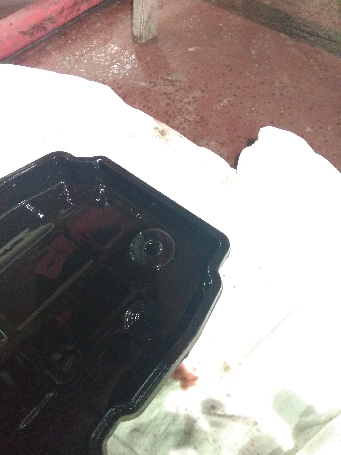

Далее снимаем поддон, из него еще выливаем неслившееся масло.
Сняв фильтр, выливается еще грамм 150…
Магнит в налете, но я не сказал бы, что прям совсем все грязно. Думаю обычное явление…

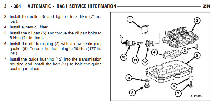

Чтобы снять гидроблок, нужно отключить разьем АКПП и вытащить пластиковую ответную часть.
Ее я тоже купил на замену. (Говорят так надо).
К разьему есть инструкция, там все понятно, сложностей особо нет.

Чистим поддон, ставим новый фильтр и прокладку, прикручиваем обратно гидроблок. Момент затяжки 8 Nm
Ставим новый разьем, новую шайбу под сливную пробку, собираем и заливаем новое масло (4.5 литров, как и слил)

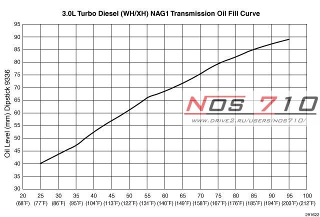

Заодно сфотографировал, как работают оба щупа…

О, поддон с пробкой, гуд.
Да, так тоже бывает.
Кто-то поставил от мерседеса. Крайслер не ставил такие.
На дизелях вроде у всех есть…
Пишут у кого как. Бывает с пробкой. Видимо в Австрии американские поддоны кончились, ставили от своих геликов…
С завода ни одной машины не видел, но поддоны с пробками массово покупали на разборках мб. :)
Не буду спорить, не знаю, но в интернетах пишут, что бывает…
Может у тех, что из Европы? У тех, что для РФ, точно не было.
Не, дилерский автомобиль…
Мне кажется, что это тюнинг, хотя теперь начинаю сомневаться. :))
Не думаю… Мне кажется я первый, кто открутил поддон на этом автомобиле ))). Во всяком случае предыдущий хозяин менял масло без замены фильтра.
Ммммм, ну нифига себе…
Что-то не нравится мне длинный щуп…
А мне вот наоборот )
Ну… Даже не знаю что сказать))
Я сам читал через строчку ))). На этом щупе 25 град на 40 отметке щупа. Это просто 'линейка'…
Но 80-85 град вполне соответствует 80-85 на щупе…
www.drive2.ru/l/513194854314935842/
Прикинь как это неудобно ))
Ну не знаю, вполне удобно, если 80 град жижа )))
Хотя пофигу, каким щупом туда лазить. Масло оно либо есть, либо нет )))
Так он в поддон упирается просто и показывает уровень очень наглядно. По нему очень удобно уровень выставлять в отличие от мерсощупа
ну что он видит, что на дне — это конечно хорошо, но диапазон холодный/прогретый минимум/максимум на нем же не прописан доходчиво?
Кстати, замер уровня на совсем холодную (-14) мерсощупом постиг провал. Он не достает до масла )))
Странно ))
Факт. Чуть прогрел и уже кажет 25+
Ну да. Ведь нет смысла мерять в минус )))
ASAT
Ну так по мануалу уровень только на прогретой мерится, зачем его мерить на холодную. Ну а если очень хочется на холодную, то есть график зависимости уровня от температуры, так что без проблем можно померить.
Ну это уже перебор. )))
Померял раз в месяц, и успокойся )))

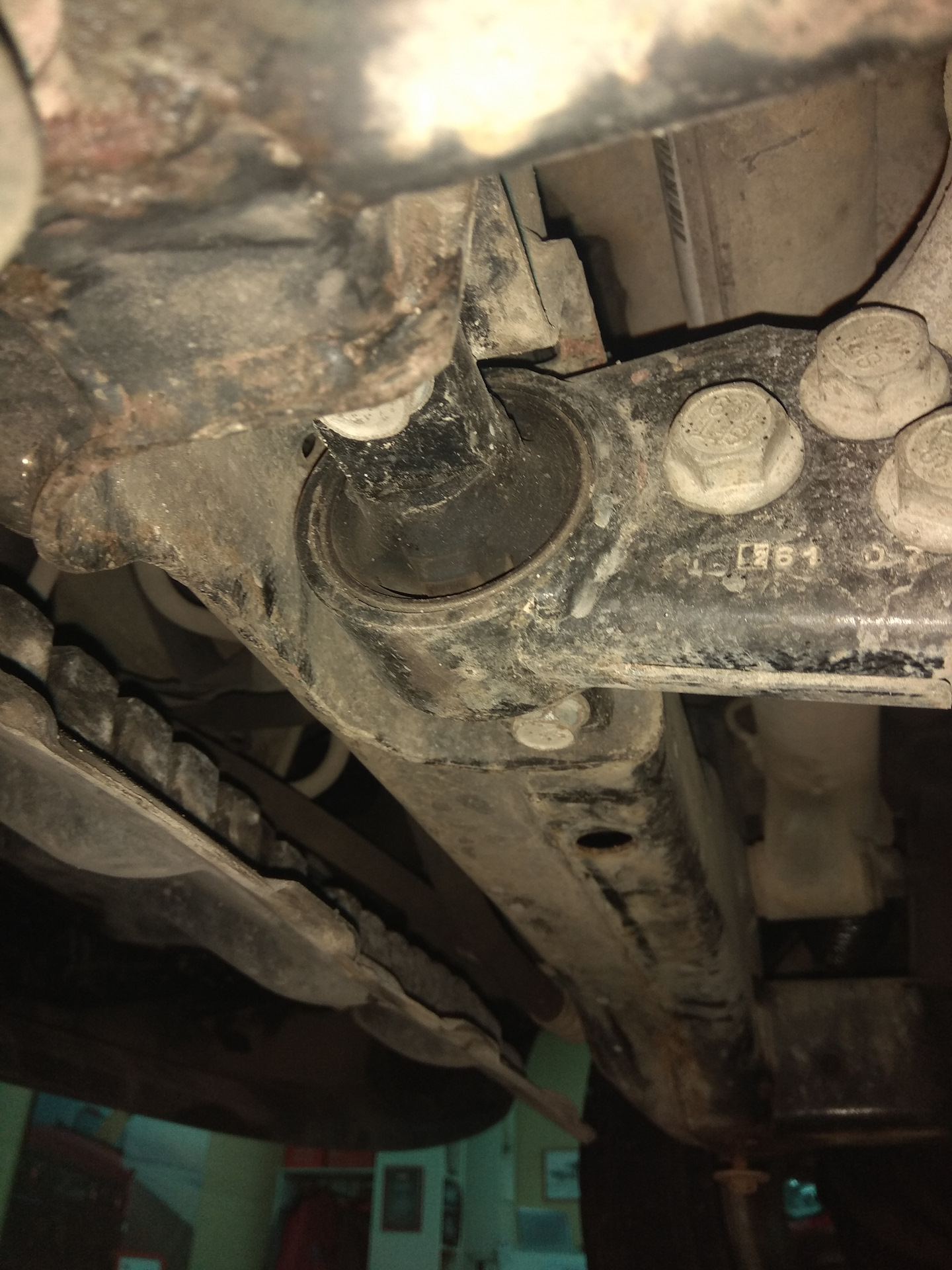

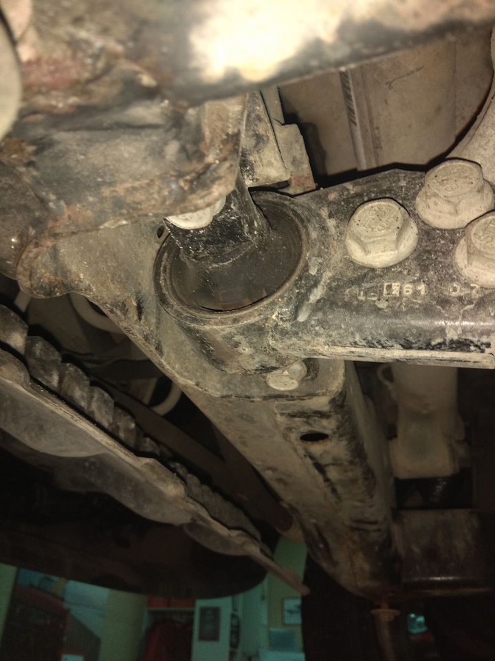

Кстати, раз снимал защиту оценил состояние подушек переднего редуктора — все в порядке. Передняя VTR, верхняя Х5 (но ее не видно без разбора). VTR в порядке. Пробег 10000 после замены
