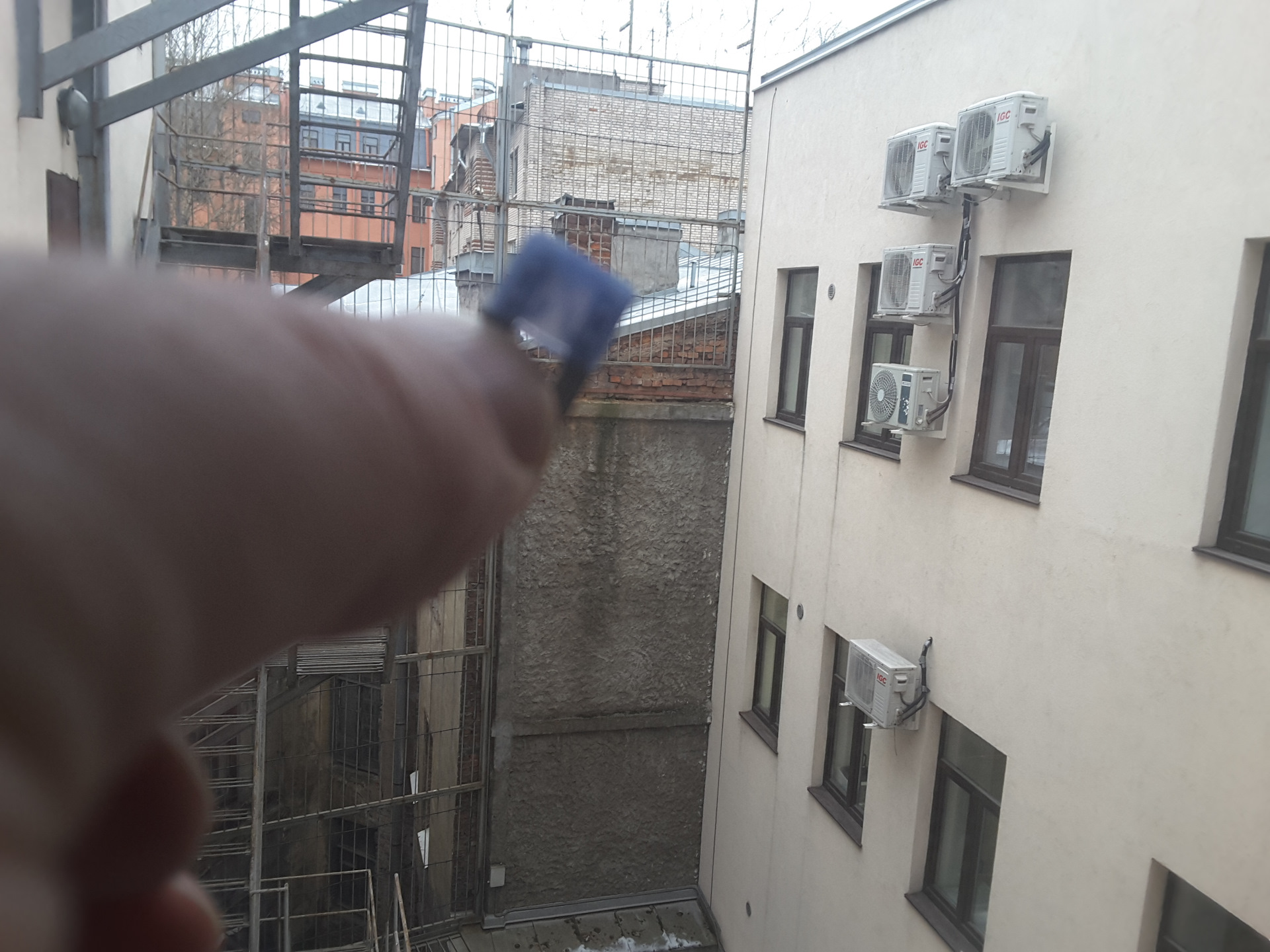

Всем привет! Продолжение www.drive2.ru/l/519261684599095720/ Был введен в заблуждение тем, что на обогрев сидений и музыку один предохранитель. Это не так. Музыка работает и без него. На фото видно, что он сгорел. Вот вынуть его штатным зажимом не смог. Ну ни как туда не всунуть. Благо была обычная скрепка — ей и вынул. Заменил предохранитель, а он снова сгорел. Еду завтра к дилеру.

Наверное было КЗ
И есть
Как то странно.
Предохранители просто так не горят, даже если допустимая нагрузка идет постоянно.
Полагаю, что следующий так же сгореть может, надо глубже копать…
Так и есть, горят, завтра еду к дилеру.
Расфокусненько весьма. Не видно ничего по фото :-) Но поверим на слово. Сгорел пред? Как-то странно там доп. нагрузок то никаких быть не должно.
Это я не выключал при автозапуске с обогревом лобового. А предохранители горят сразу — попробовал уже третий сегодня. Значит не в них дело.
