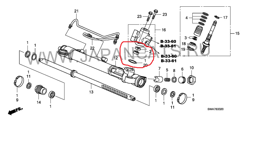

1. После снятия подрамника в месте с рулевой рейкой, было выявлено, что течет верхний сальник, где подсоединяется крестовина к валу.

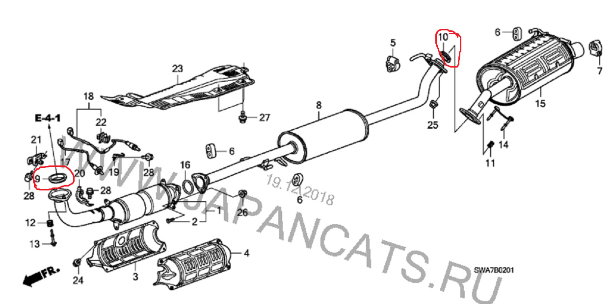

2. При снятии выхлопной трубы, было выявлено, что уплотнительные кольца прогорели у крепления к коллектору и последнее кольцо у глушителя.

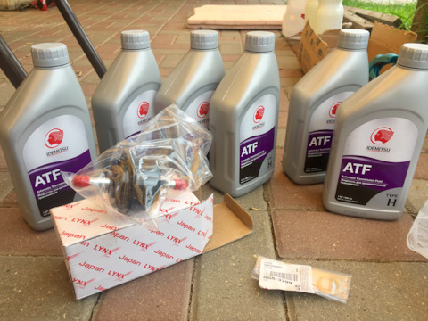

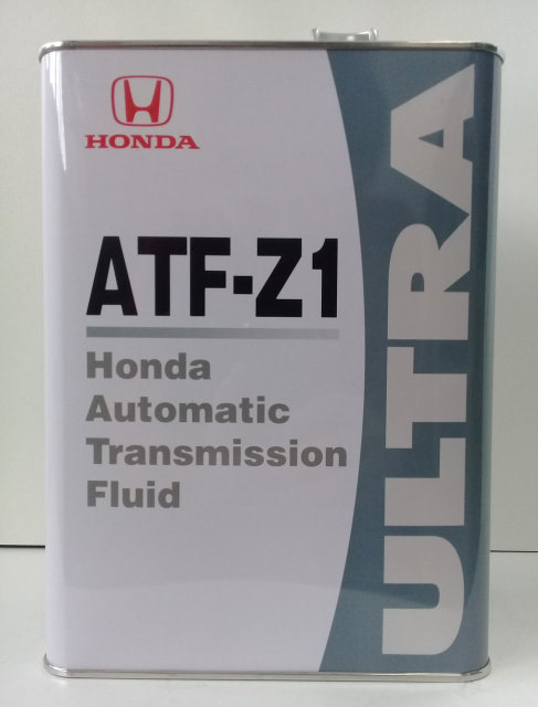

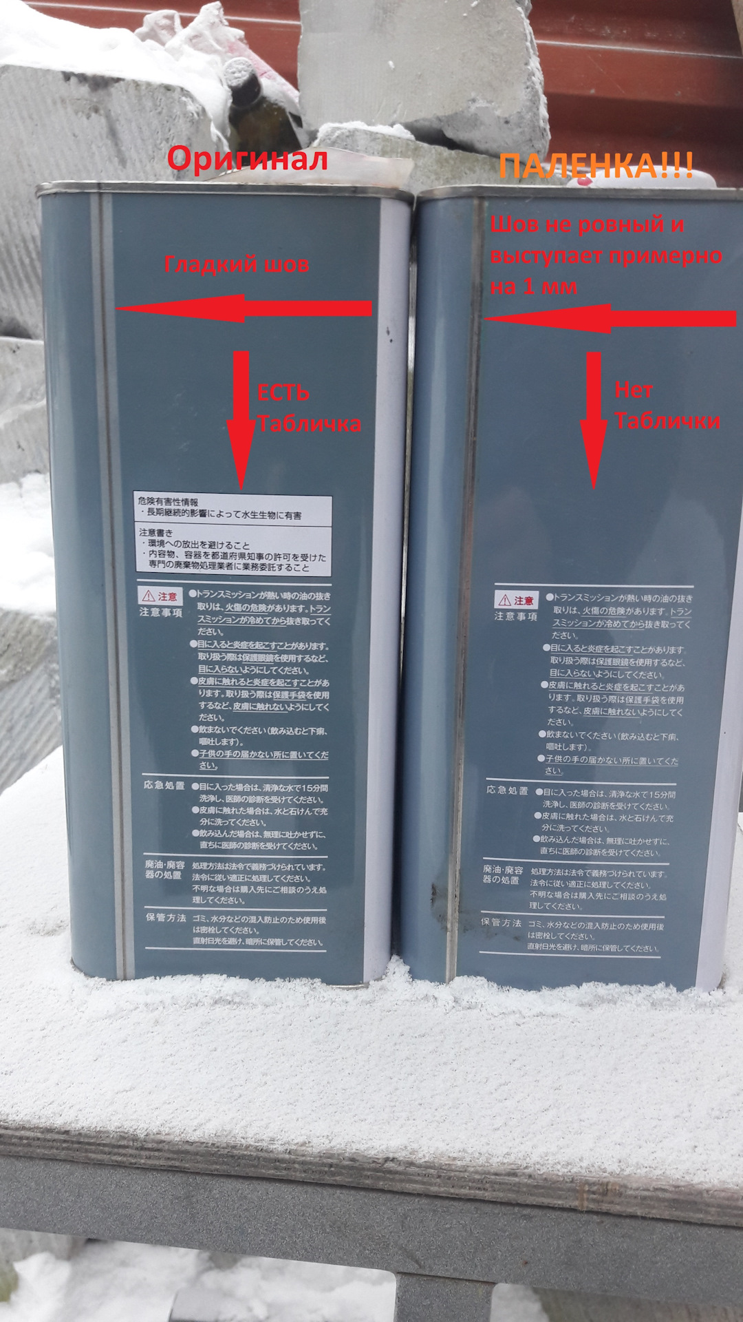

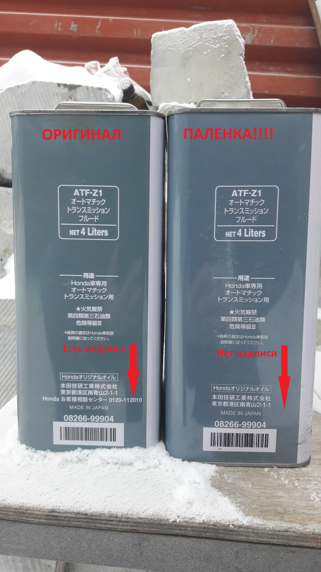

Чуть ранее примерно 2 месяца назад, мной было куплено масло в АКПП 2 канистры ATF Z1 по 3100 каждая, итого 6200. Покупал в г.Тюмень, и попал на все 6200, масло оказалось паленка. Это мне объяснили в сервисе. И соответственно пришлось покупать масло тут же в сервисе. Фильтр масляный не менял, т.к. сервисники посоветовали поменять масло через 1000 км после замены АКПП, вот и поменяю потом фильтр.
Вот такое масло купил:
Вот фото отличия паленки и оригинала:
Вот такой комплект поменяли в рулевой рейки:
Вот эти кольца были изношены, но поменял только одно, которое у коллектора стоит:

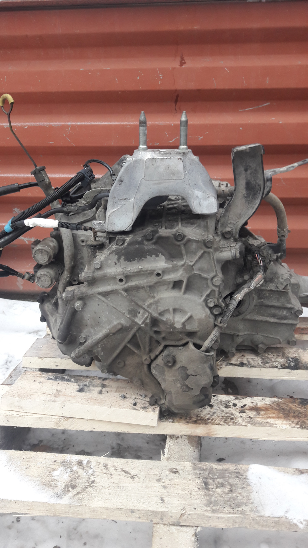

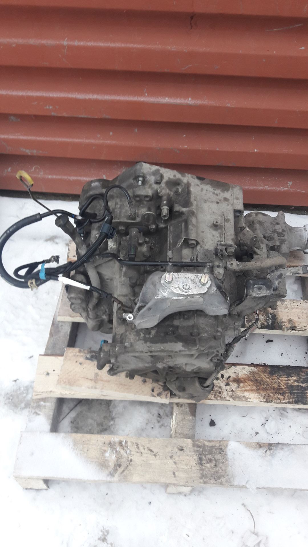

А это фото моего старого коробаса:

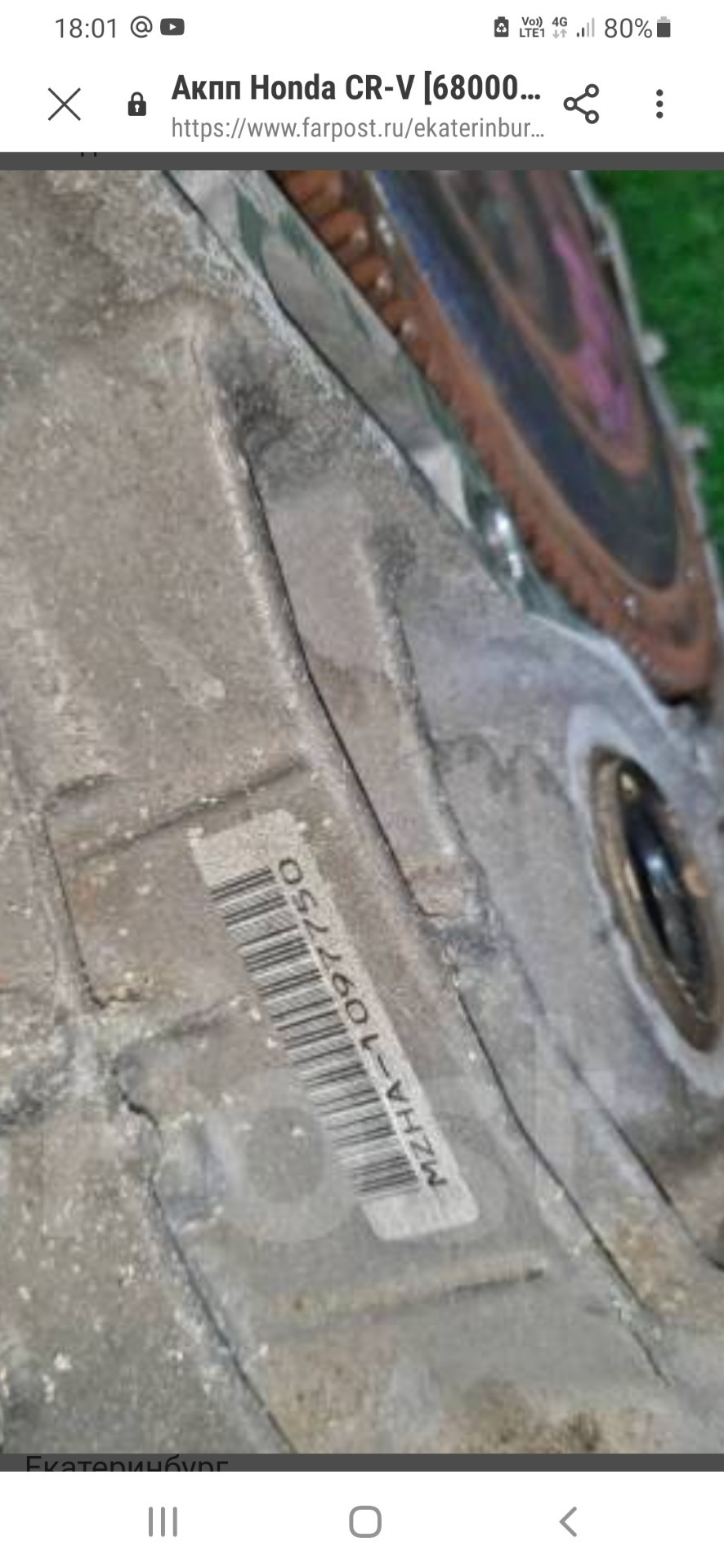

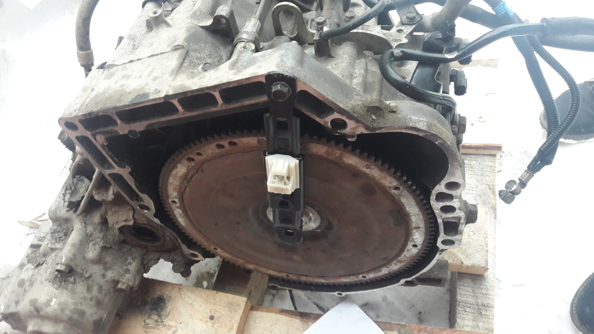

Я контракт ставил, работает четко, там на коробке есть маркировка, самое главное чтобы буквы сходились на коробках, цифры не важно.
Привет. Коробку брал во Владике ЗА 12 000. До ЕКБ доставка обошлась 4500.
Коробка с правого руля? Как эксплуатация, коробка подходит без проблем? Мне местные мастера сказали что на правом руле у коробок другие передаточные числа, вот думаю в свою лезть или контракт брать.
Вот пример
А где брал коробку? И сколько стоит? Доставка сколько обошлась?

У меня вот в салоне стало вонять выхлопом, когда машину прогреваю. Или когда стою, может тоже кольца эти прогорели. Сложно их менять?
Скорее всего не удобно, особенно тот который у коллектора.
А кольца оригинал брал?
Да .

Всё равильно! Atf 1L это z1 или dw, по цене дешевле, чем в 4л?..
Про масло нежданчик. Я думал трансмиссионное не подделывают. А тут вот оно что. Главное, чтобы теперь машинка бегала долго и счастливо!

А старый коробас чинить будешь?
Покатаюсь пока на новом до весны, посмотрю как он себя поведет в дальнейшем, если будет все хорошо, старый выставлю на продажу, мне кажется проще и дешевле контракт купить нежели старый ремонтировать.

С маслом неприятно получилось, поддельное вернуть продавану нельзя?
Не знаю даже куда чек дел. Т.к. это было еще летом.
Печаль. Ну хоть известить их, что они людей дурят и здоровья пожелать.
Ну это то конечно сделаю.
