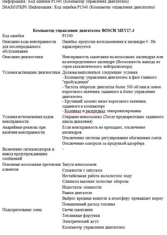

На протяжении больше месяца каждое утро после того, как заведешь машину, мотор начинал троить и выскакивала ошибка р1340 и антиполюшн на дисплее. В diagbox нашел протокол ошибки и ее пути решения.
Замена свечи, катушки — ничего не поменяло. На очередной диагностике обратили внимание на показатели лямбда-зондов, в частности того, что стоит за катализатором (по подсказке диагбокса при работающем зонде показатели должны меняться в пределах 1), у меня же показатели застыли на 0 при любых условиях. Так как ошибка по пропуску зажигания возникала только на холодную, то на следующее утро решил отсоеденить размъем данного датчика и завести. В итоге ошибка исчезла, мотор работал ровно, после тест-драйва все работало, только вылезла ошибка р0141 — разрыв цепи лямбда -зонда. Опять же на следующее утро все вернул в исходное состояние, подключив разъемы. По сей день езжу и радуюсь, ошибок нет, на холодную появились прогревочные обороты ок. 850-950, на низах появился малый ход при легком нажатии на педаль газа, расход пока радует ок. 8,5л/км (было ок. 9,5-10л), двигатель работает тихи и мягко (ранее было тарахтение, и дизельный звук ч- грешил на фазовращатели).

Я проверял катушку на 4ом цилиндре таким образом — завел машину и подождал, когда она затроит. До этого купил заведомо рабочую свечу. Когда двигатель троил отключил катушку, снял ее со свечи и в катушку вставил новую, подключил разъем на катушку и поднес к металлическому уху на двигателе возле патрубка картерных газов. Если искра есть — катушка рабочая. Затем выкрутил старую свечу и вкрутил новую, естественно, если что-то поменялось, виновата свеча, если нет, надо искать дальше. Алгоритм поиска на фото в теме. Ошибка p1340 — не только указывает на пропуски в цилиндре, но и указывает на работу катализатора. Можно подъехать на компьютерную диагностику и проверить работу, пропускную способность катализатора, однако, если бы он был, к примеру забит, машина потеряла бы в мощности, плохо заводилась и тд. Также в интернете вычитал, что пропуски могут быть из-за слабого давления насоса в баке, в топливной рейке, форсунках, может быть виновата компрессия. Поиски можно вести до бесконечности.
Еще, как вариант, если ничего не изменилось — лямбда не работает вообще, она не исправна, меряете сопротивление (если не ошибаюсь, то должно быть в пределах 1).

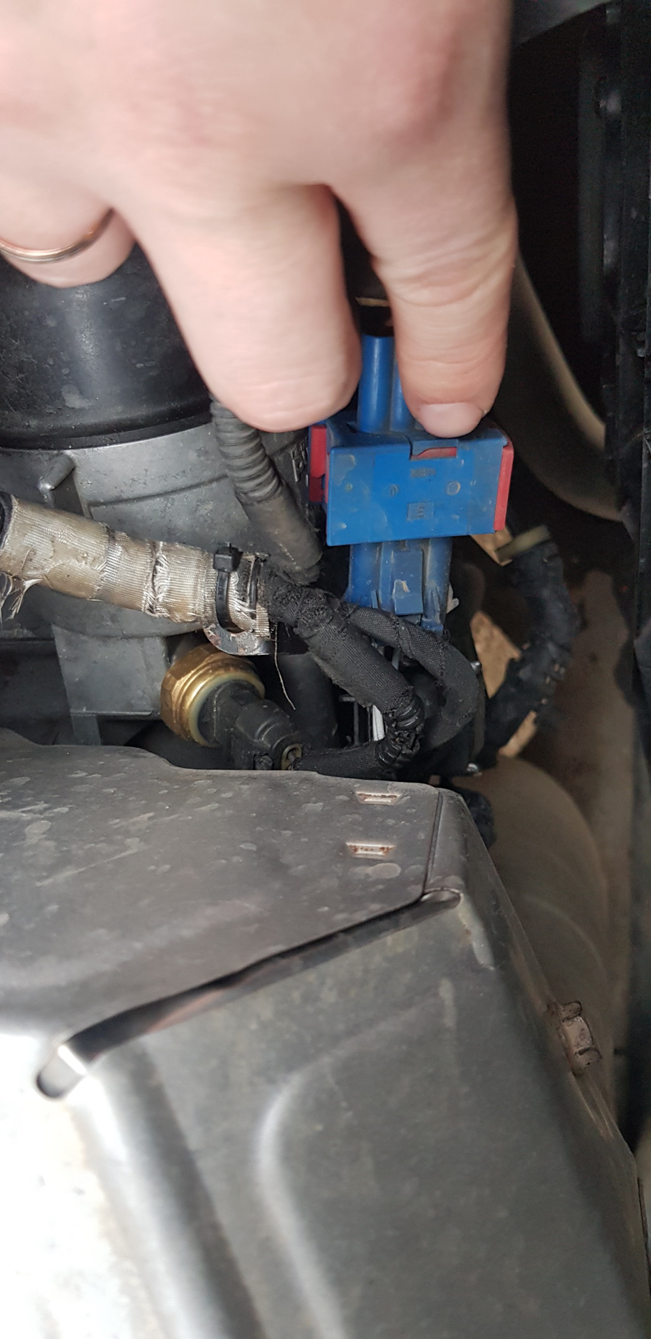

Да, именно, отключил-подключил — проблема ушла и не появляется по сей день, езжу и не нарадуюсь.
блин очень странно ! а где отключил ? яма нужна
разъем синего цвета, справа от выпускного коллектора
Оно
Да, красный фиксатор подковырни отверткой, там есть небольшое углубление и потяни в сторону, разъем и освободится.

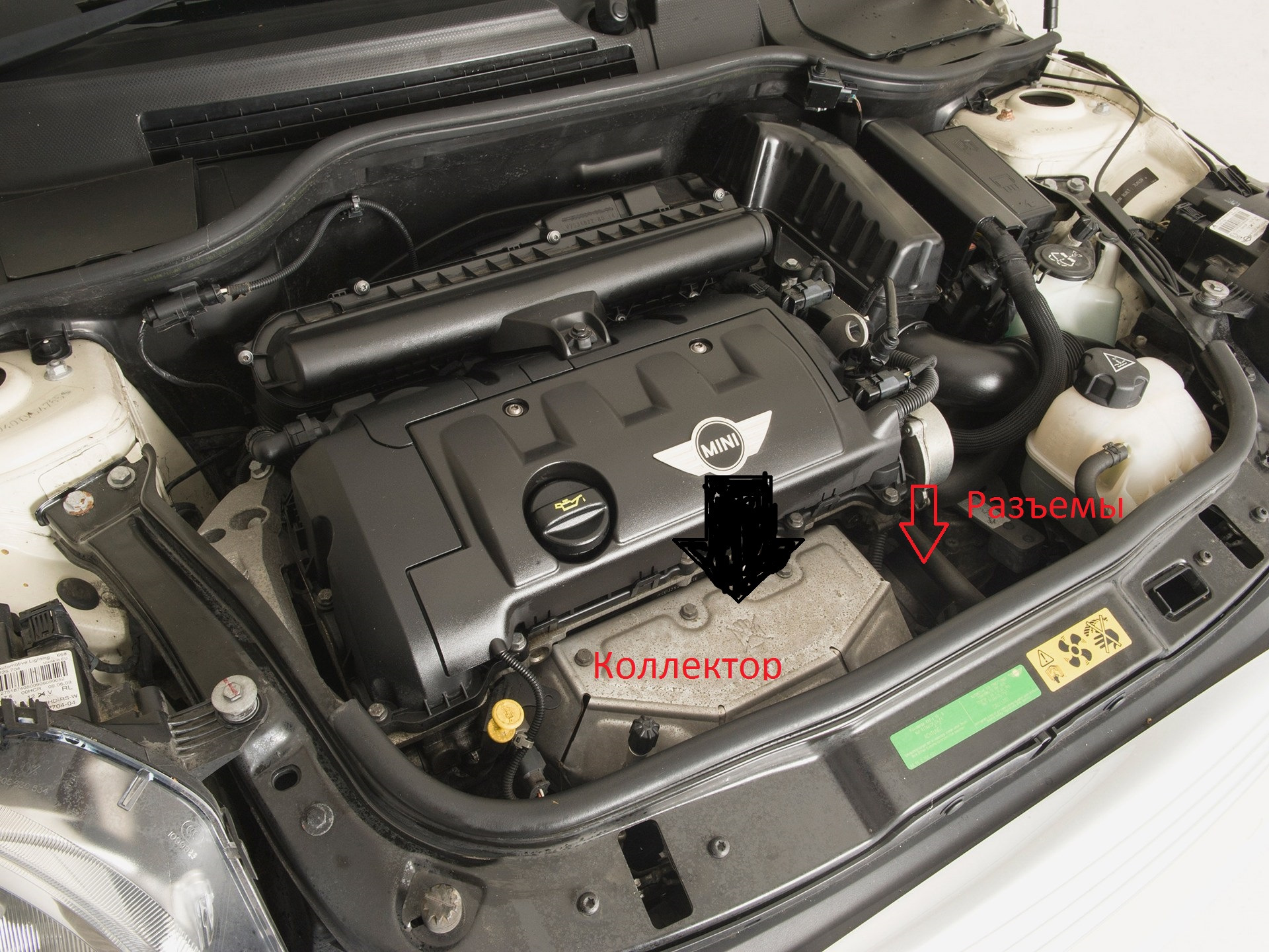

Прошу простить за тупой вопрос, а где выпускной коллектор?
самого чек замучил, пишет на пропуски, то в 4, то во всех цилиндрах. При чем если машину прогреваеш не выскакивает, если на золодную едеш, при переходе на 3 скорость чувствуется провал, как будто жмешь на газ, а бензину что мешает пройти и выаля чек, вентилятор и тупа машина едет, не разгоняется, пока не перезаведеш.
Выпускной коллектор стоит кпереди, к радиатору, закрыт металлическим кожухом.
