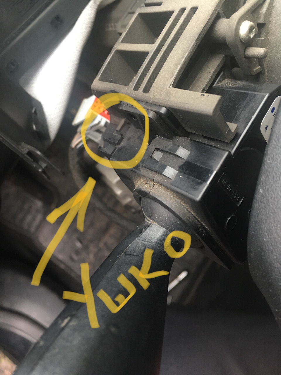

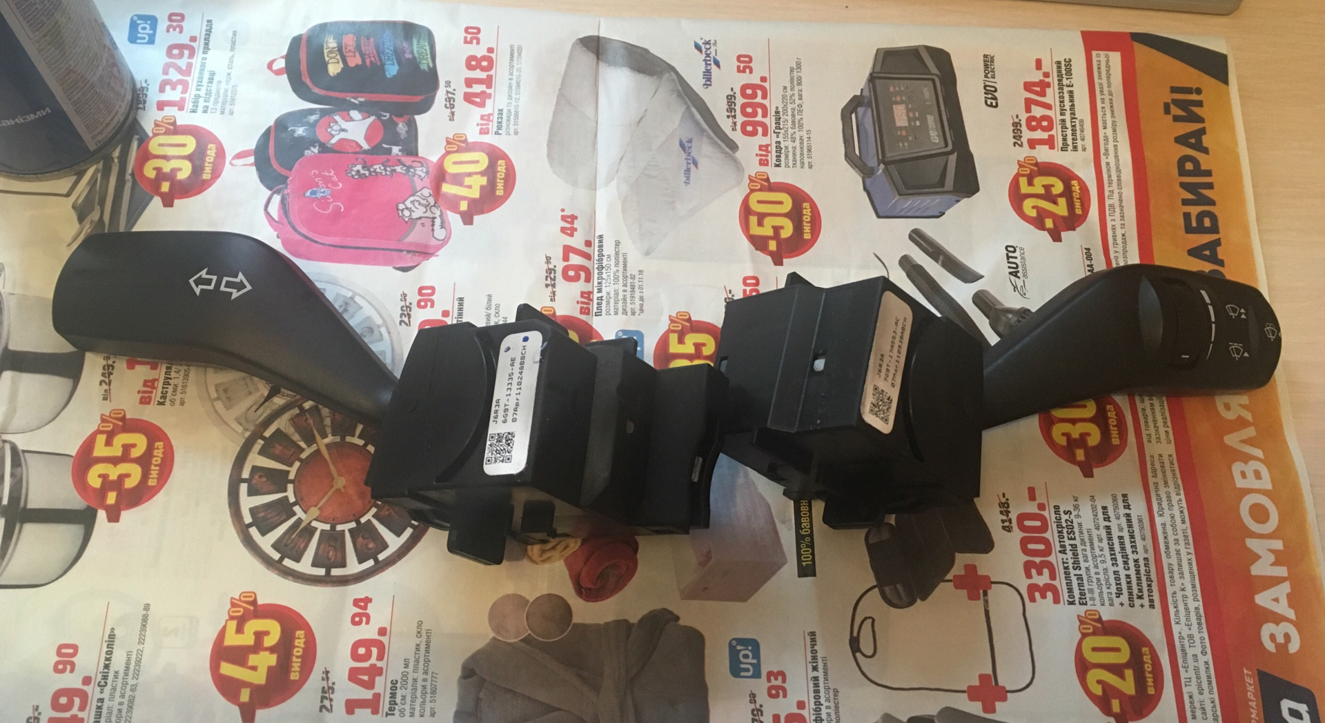

Еду я значит себе, никого не трогаю, подъезжаю я к очередному повороту, включаю левый поворотник и… и поворотник не работает. Завершил маневр с аварийкой, съехал с дороги и начинаю пробовать переключать. Указатели поворотов не работают (реле тоже не щелкает), дальний свет не включается. Включаю я дворники и они не работают. Возвращаю я рычаг включения дворников на OFF и они заработали со скоростью II режима. Я снова перевожу в режим скорости дворников I, II, III и они не работают. Тоесть работают только в режиме OFF. При этом аварийка работает. Огорчился, доехал до работы и стал искать решени проблемы. На форумах и здесь, на драйве, статей об этом хватает. Но только одно НО: у владельцев фордов поворотники начинают подглючивать, включаться со второго-третьего раза а у меня они пропали сразу. Как и большинство, решил почистить контакты подрулевых переключателей. Дома беру торксы и головку на 7. Откручиваю один торкс на подрулевом чехле, головкой на 7 откручиваю второй шуруп. Снимаю чехол. Далее откручиваю два болтика крепления подрулевого переключателя, приподнимаем немного вверх, что бы отцепить ушко и вытаскиваем переключатель. Проделываем то де самое с переключателем дворников.
Снимаем платы.
Вижу, что место контактов с грязное. Беру WD, ухочистки и чищу платы и контакты на самых переключателях.
Собираю я на радостях, ставлю на место и… они по прежнему не работают. Начинаю снова гуглить, искать подобную проблему. Спустя полчаса поисков нашел два совета автолюбителей. Первый мужик советовал скинуть клемму на ночь, второй — отключить блок «салонных» предохранителей на час-два. Я решил послушаться обоих. Снял клемму с акумулятора и фишку с блока «салонных» предохранилей.
Утром встаю, подключаю и офигиваю. Все работает!))) Ну надо же ;))
