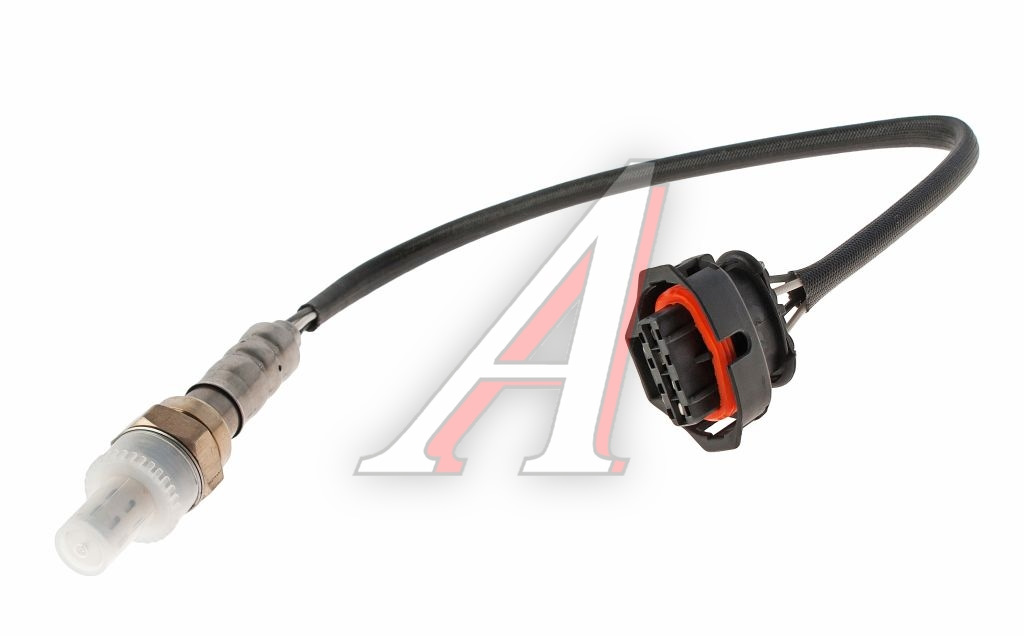

привет всем. не работал лямбда-зонд-2, который стоит после катализатора на глушителе. начитавшись статей, заменил на универсальный бошевский. ошибки сбросил, полет был нормальный месяца 1,5-2, но вот недавно загорелся чек, пропедалил и увидел ошибку 13601, типа тоже по второй лямбде, типа обрыв цепи датчика. проверил все контакты, все провода — вроде все цело, исправно, фишка сухая. в чем еще может быть причина этой ошибки, может кто сталкивался и решил, подскажите. неужели так быстро мог сдохнуть новый датчик?

Конечно мог.
Не надо брать универсальные) брал дешман от таза(1400) стоит на первой лямбде, отлично работает 1.5 года и 45 тык, смотрю опкомом быстродействие, отличная !
его на вторую тоже можно, они одинаковые?
1 и 2 одинаковые, отличаются длинной провода, но этот все равно резать.есть варианты от волги
скинь номерок, если есть.
0258 006 537
0258 005 133
0258 986 507
Я ставил 133, в бж есть.смотри что дешевле

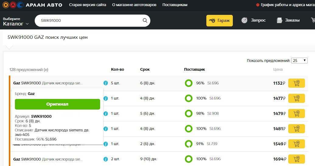

Есть ещё вариант от ГАЗ или УАЗ. Датчик кислорода ГАЗ 3302 31105 с ЗМЗ 405 406 УАЗ. Разъём наш, резать не надо. Артикул: 5WK91000. Лично не проверял. После того как поменял местами датчики 1 и 2 подёргивания при сбросе и нажатии газа пропали, так и оставил.
Провода по разному стоят купил 5wk9100

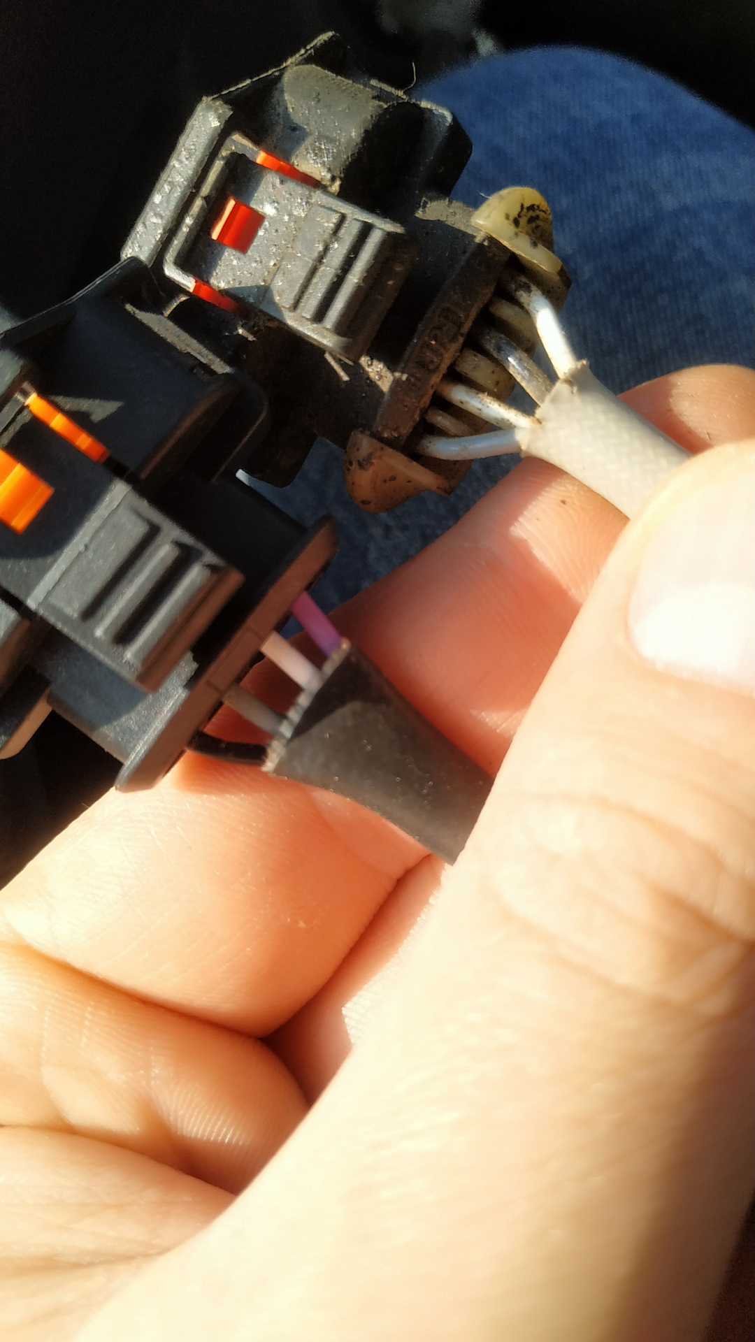

Длина провода абсолютно одинаковая, только на одном серая оплётка (вторая лямбда), а на другом чёрная (первая).
Ребят, так я не совсем понял.
5WK91000 газовский можно ставить на Z16XER в качестве второй лямбды? И нет разницы, какой цвет оплетки (серый или черный), и длины провода хватит?
И провода не надо перекидывать на разъеме (они вроде по-другому стоят)?
Здравствуйте, можно поставить на 2 лямбду зонд 5WK91000 газ или Пикар? Что бы разъём подошёл и не пришлось паять, двигатель z16xer
там разъём — это другая сторона, но тип один и тот же. У нас в проводке "мама" и на датчике ГАЗ тоже "мама". Всё таки придёться перекидывать фишку.
