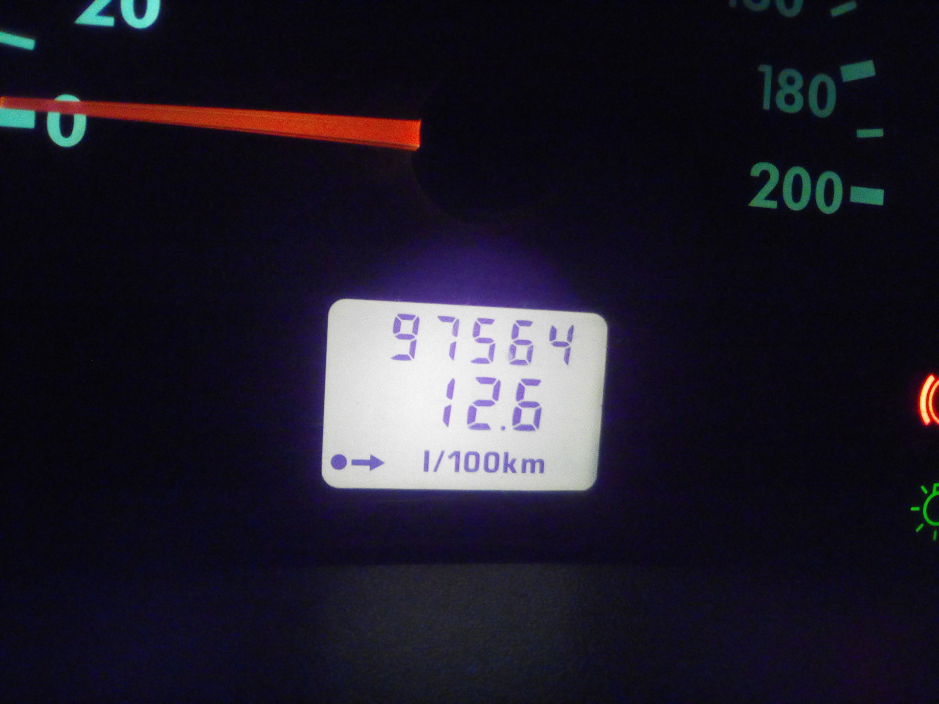

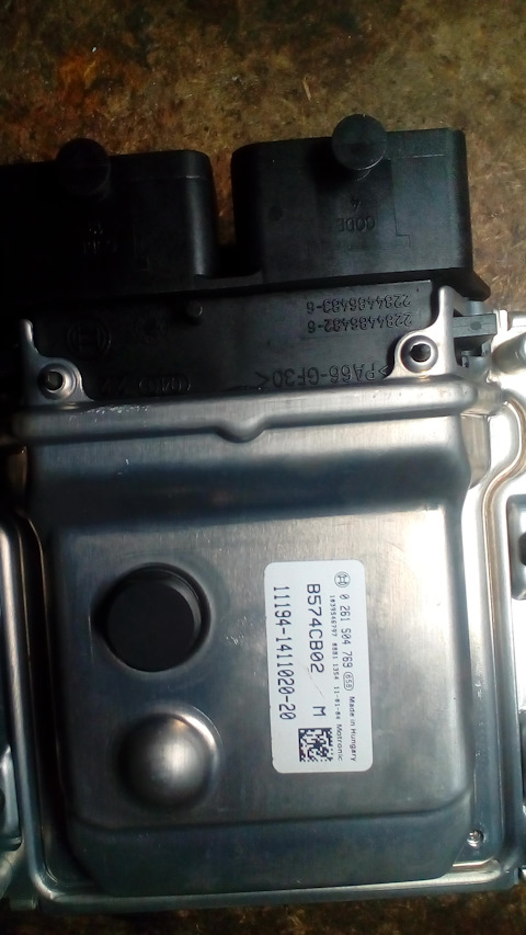

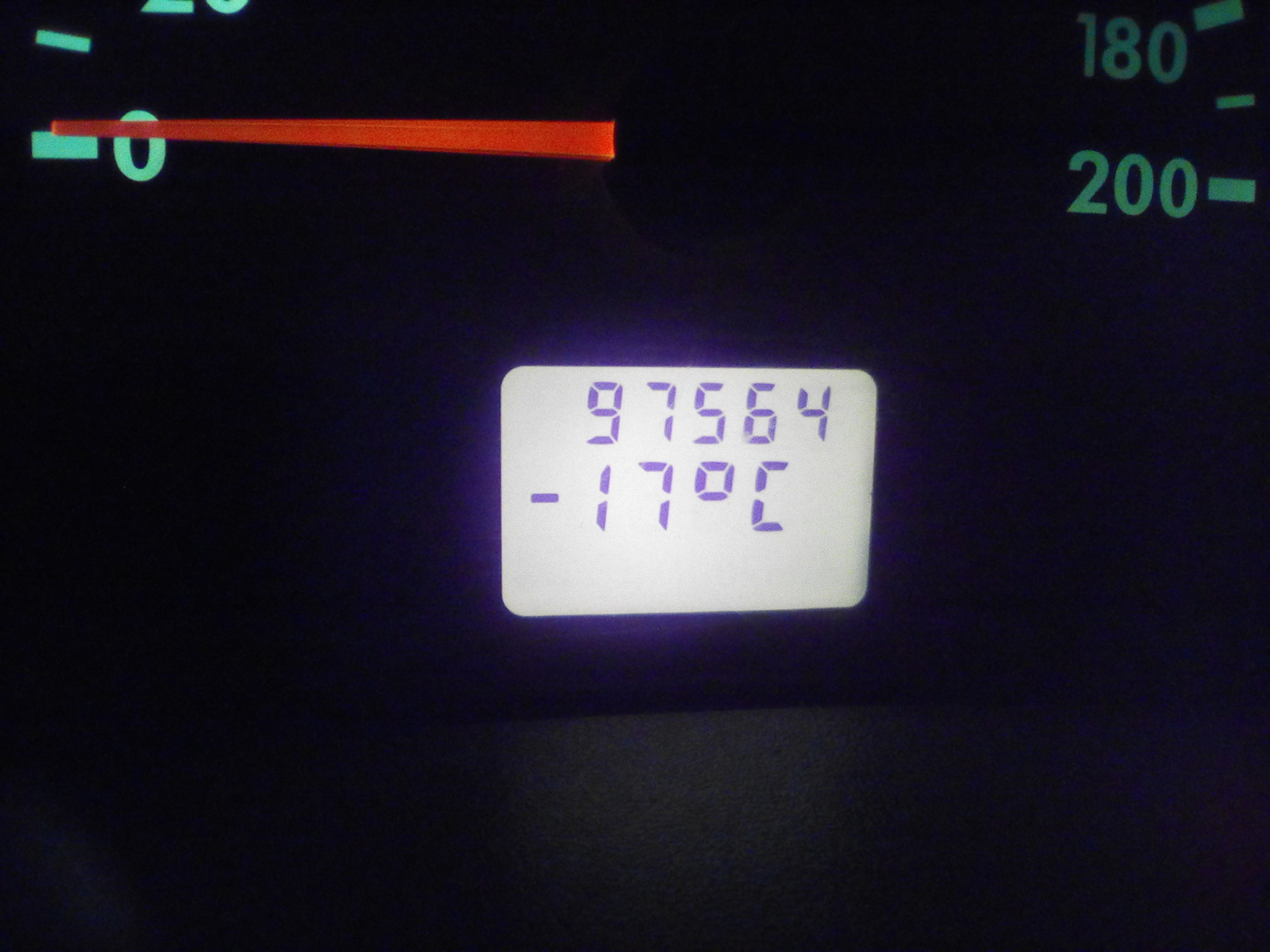

Всем доброго времени суток. Сегодня в обед собрался ехать прошиваться, а с утра мороз придавил -17С и так на весь день. До вчерашнего дня расход в городе был 11 литров, когда опускалось до -14 прыгал до 12 литров. Сегодня резко поднялся до 13,1 литра на сотню. Зашился я у мастера значит Паульсом, заодно поменял моторчик бензонасоса с клапаном и промывкой. Давление было 3 атмосферы, при прогазовке падало до 2,2. После поднялось до 3,8 без падения давления. По первым впечатлениям выделил вот что: нет клювков при сбросе газа на 1 и 2 передачах. Двигатель более ровнее, что ли, мягче начал работать. Но самое главное, из-за чего я решился перешиться с Адакта, это за возможное снижение топлива. К вечеру, когда пошли самые пробки на дорогах, расход упал до 12,6 литра, что не может не радовать. Буду следить дальше.

Какая то прожорливая…Её ремонтировать нужно, а не прошивки менять.
Так уже не знаю, что и ремонтировать. Масло не ест, компрессия хорошая, РВ поменял, БН поменял, ДУ чистил, РХХ и датчик ДЗ поменяны. Катушка, ВВ и свечи так же прошли замену.
Такой расход есть аномалия для Калины.
Кстати, так может дело в этих прошивках?
Или Вы считаете, что какой то Вася может переплюнуть инженеров, программистов, завод в конце концов?
В конце лета, когда брал машину, была на газу, расход по трассе был 5,8 на сотню. Стояла двойная прошивка. Не было лямды, датчика фаз, всё это восстанавливал. Газ убрал и двойную прошивку заодно. Может и в прошивках дело, сейчас на этой обкатаюсь, посмотрю как себя покажет. Есть подозрения, что форсунки потекли после замены БН.
А из за дмрв не может быть такого расхода ? Если он неисправен .
Проверяли, рабочий. Подозрения теперь ещё на форсунки, после замены сеточки и фильтра, стала плохо заводится после долгой стоянки. После замены моторчика и клапана ещё не проверял завод.
Мне тоже раз проверяли дмрв и типо работает, а реально окозалось наоборот, этот датчик не такой уж и простотой
Со позавчерашнего дня увеличился расход топлива, 10,3 по городу. Сегодня посмотрел ДМРВ — 1,074…
