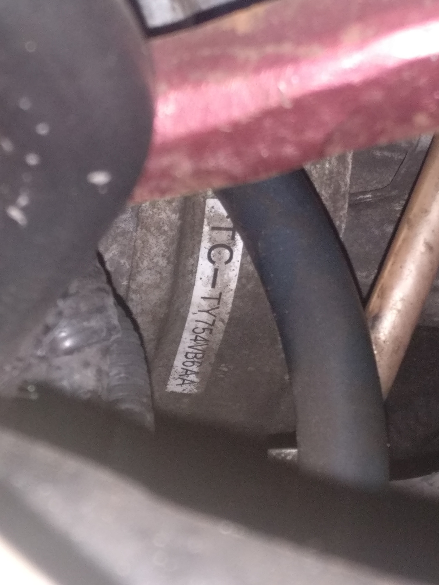

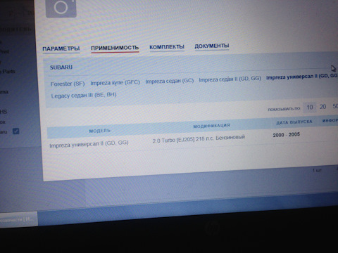

Нужна помощь в выборе сцепы
1. Я запутался. Какой это все таки выжим?
2. Если все таки обратный, то какие конфиги у кого стоят, и кто что может сказать по диску Exedy Racing FD08H
Спасибо

Обратный выжим, но это ещё ни о чем не говорит. Там может стоять сцепа от 5-мт и 6-мт. Они разные. У меня от 6-мт и в БЖ есть номера
Если от 6-мт стоит, а у тебя 5-мт, то колокол пилили балгаркой для установки 6+мт сцепления
судя по машине в целом — вряд-ли там кто-то ставил от 6мт

Вот такой комплект поставил себе полтора месяца назад www.karlson.su/catalog/ko…ya_exedy_na_5_mkpp_exedy/. Полет нормальный.
в комплекте FJD031, FJC529 и BRG601. но все равно спасибо)
Да все верно) сам голуву ломал что ставить, и в итоге взял все разом.
но я все таки решил гц"шное взять (fjd024u, fjc521 и brg601), мне кажется оно получше будет, ибо площадь прижимная больше на 5% и дешевле на 6к рублей))
обратный выжим. диск берется по корзине. Их 2 вида: ГЦщный и ГДшный
fjc521 — гц (150мм внутренний диаметр), fjc529 — гд (155мм внутренний диаметр), верно?
да. Я брал от ГЦдиск- он дешевле и больше, к нему корзину чтобы не сожрало
диск fjd024u? а выжимной? а маховик точить не прищлось?
маховик не точил, выжимные одинаковые
